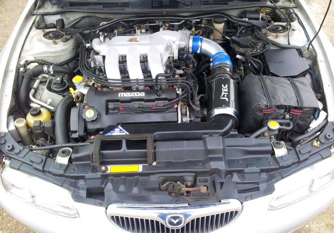

Krótkie pytanie:
Madzia zaczęła dziwnie wibrować na wolnych obrotach. Wyczuwalne wibracje dość mocno na drążku zmiany biegów czasami pod tyłkiem ( tylko kiedy ciepła bo jak zimna to chodzi na wyższych obrotach )
Czy to będą przewody WN ?? Uprzedzam pytania czy wiem jak sprawdzić. Tak wiem ( spryskać i patrzeć po ciemku czy nie " świecą " ) ale czy to możliwe, że nie mają widocznego przebicia a coś z nimi nie tak ??
Świece mają najechane około 6000km a przewodów nigdy nie wymieniałem.

Postprzez phoenx » 9 wrz 2015, 21:04
A już tam Panie nie zaglądają... Przecie na Xeda 'doopy leco' :D haha A wracając do przewodów to owszem Panie kolego, rezystancja może być za duża a przebicia wcale być nie musi... Świece mają dużo za mały przebieg (chyba, że pali Ci tyle oleju, że są okopcone:D), więc ja bym przewody obstawiał... Pożyczyłbym Ci moich na testy, ale mam to samo i też będę zmieniał :D
P.S. Sposób sprawdzania masz bardzo dobry, ale jeśli nie wykaże on przebić, to sprawdź rezystancję przewodów zwykłym miernikiem (nie pamiętam jakie mają być wartości, ale pewnie google wiedzą:D).

Postprzez risto77 » 9 wrz 2015, 21:13
Przewody już kupiłem i chcę założyć przed sobotą :D
Zastanawiam się tylko czy się nie pośpieszyłem z tym wydatkiem ??

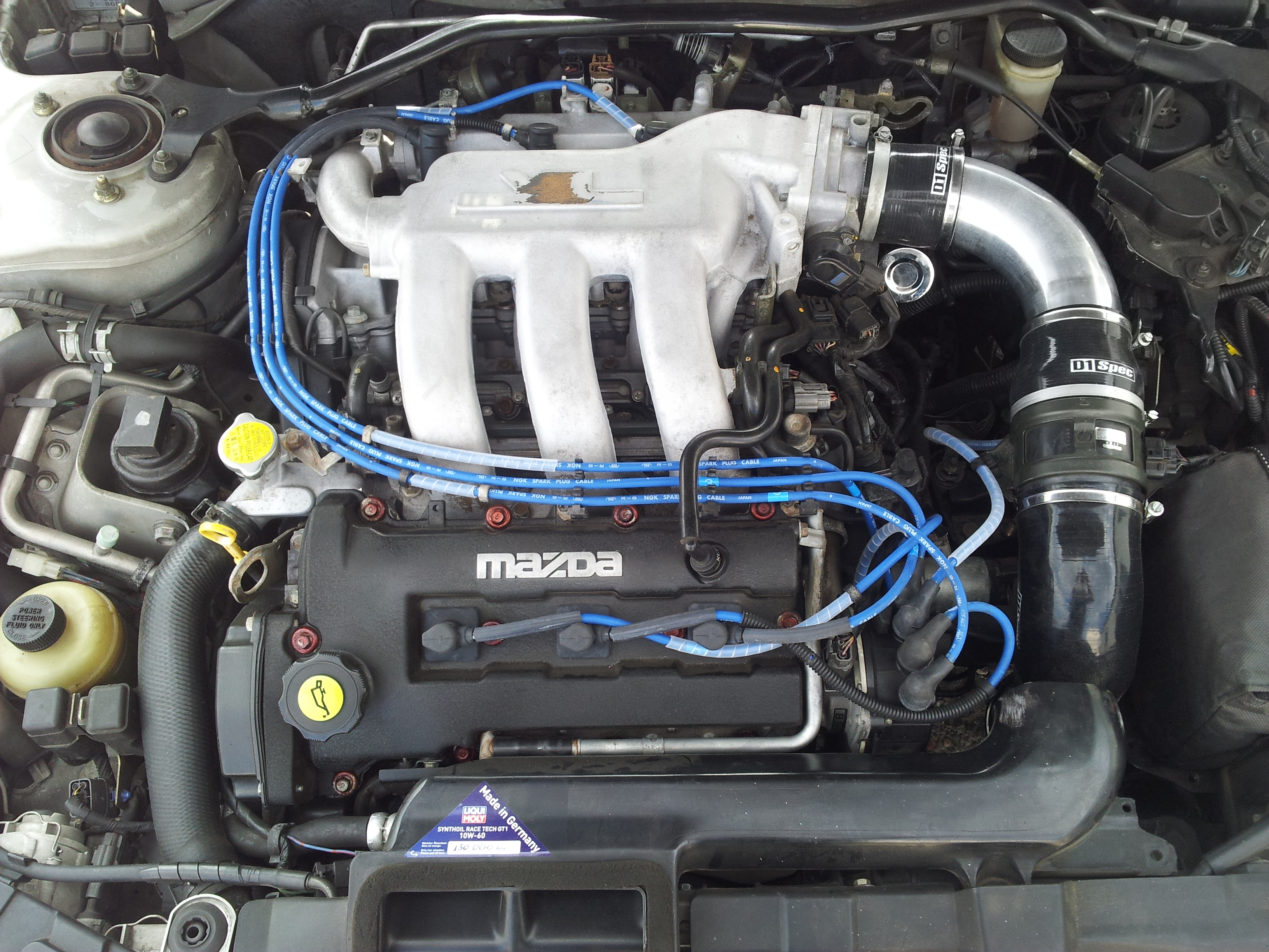

Postprzez risto77 » 10 wrz 2015, 13:37
Przewody wymienione :D Niestety przyszły niebieskie czego bardzo chciałem uniknąć ( miały być czarne ) Dodatkowo wykręcone wszystkie świece, wyczyszczone i wkręcone na nowo.
Przy wykręcaniu okazało się, że wszystkie 3 tylne były wkręcone po japońsku, tzn. JAKO TAKO znaczy się ledwo co <zawstydzony>
Fotki dla porównania:
Przed
Po
Oczekiwania – miało być lepiej
Rezultat – brak
Wnioski<co?>

Postprzez Piotr_ » 10 wrz 2015, 17:57
Bardziej niż przewody obstawiałbym- krokowca lub zabrudzoną przepustnicę. Ja w każdym razie od tego bym zaczął. Możesz jeszcze podmienić przepływkę choć z nimi raczej nic się nie działo.
Jakby padły przewody to zaczęła by raczej szarpać, parskać lub przerywać.

Postprzez risto77 » 10 wrz 2015, 18:47
Objawy szarpania też są. Na 2 biegu jadąc bez gazu np.

Postprzez risto77 » 12 wrz 2015, 17:21
Przyczyną wymienionych wyżej objawów była mocno zabrudzona przepustnica ( ... jak Dbasz tak Masz. już kiedyś o tym wspomniałem <glupek2> )
