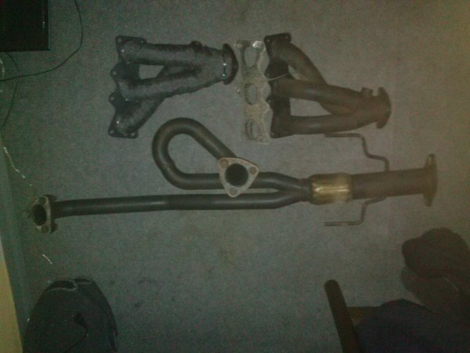

Dzisiaj do mnie przyszło:
Kolektory 6.2.1 :)
