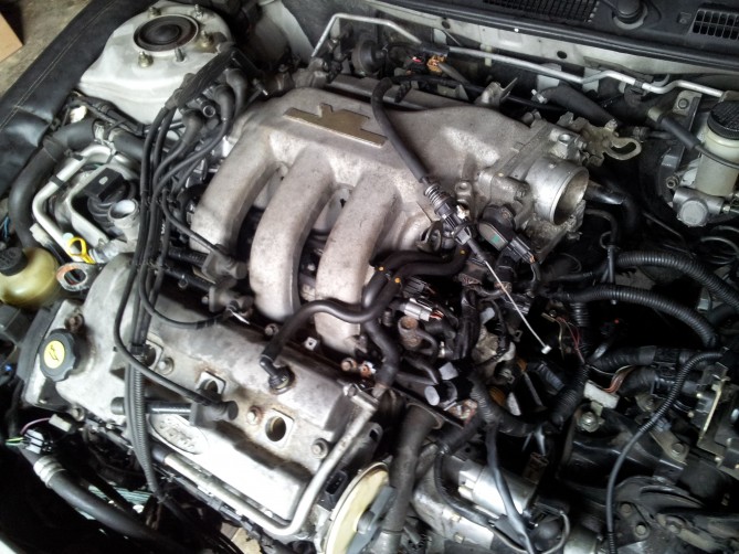

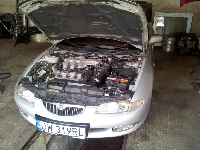

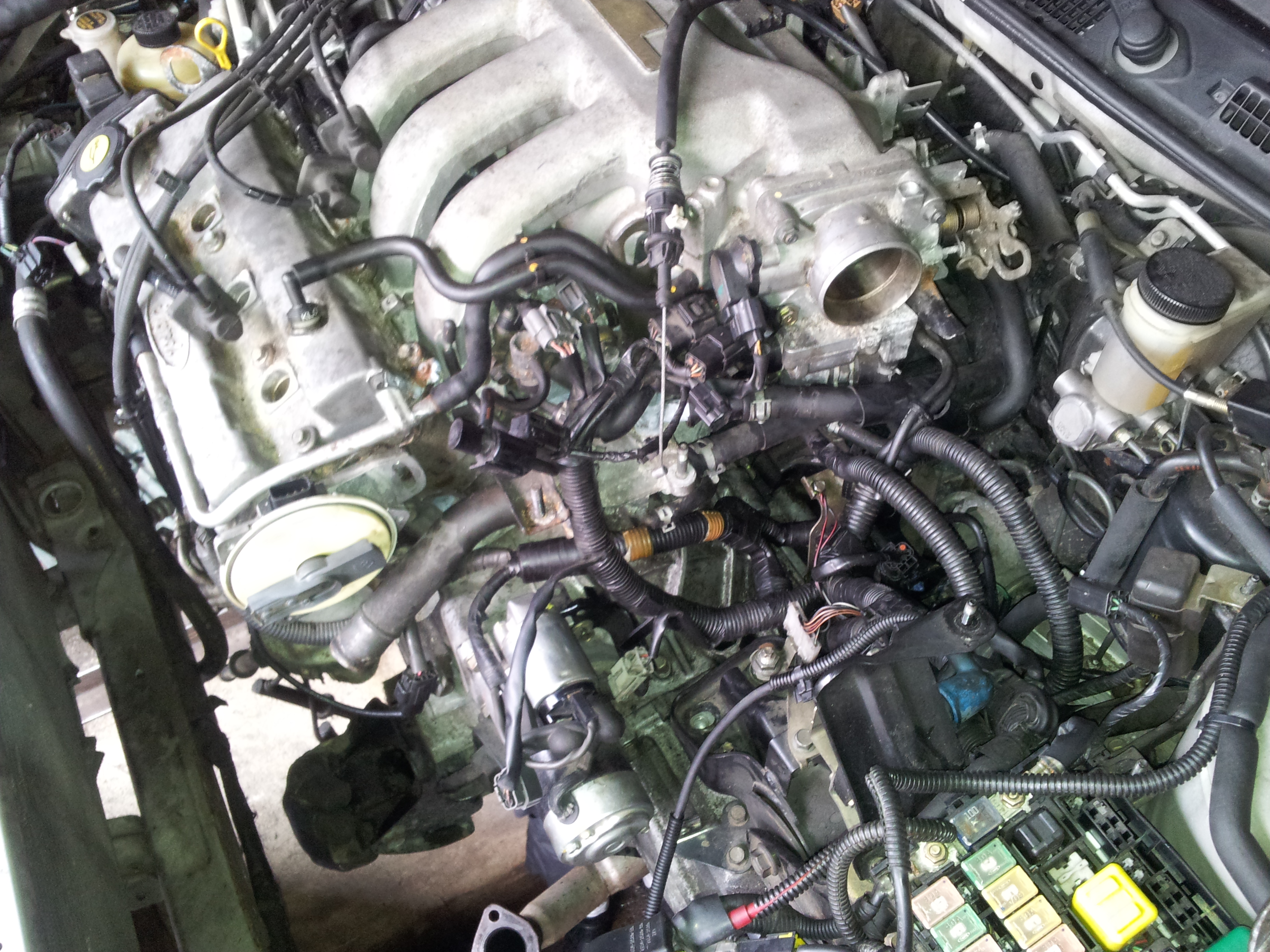

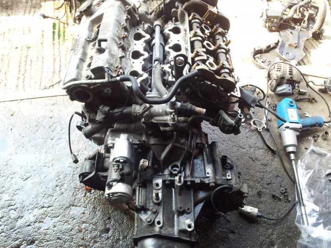

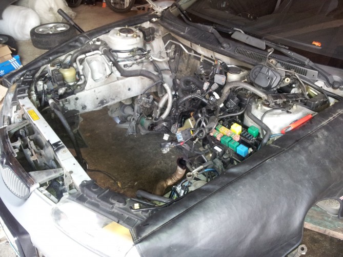

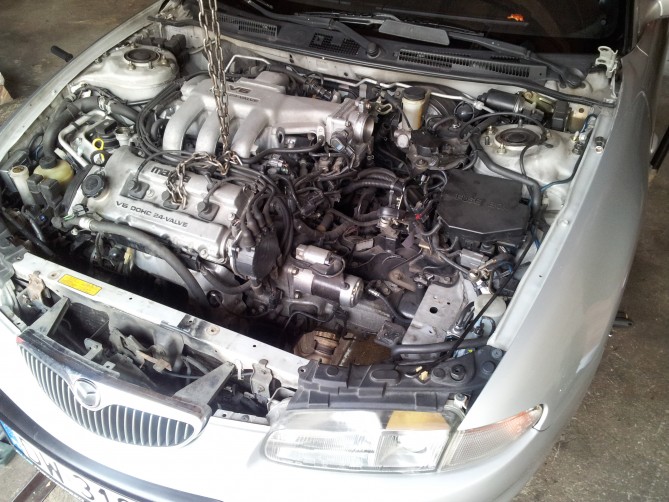

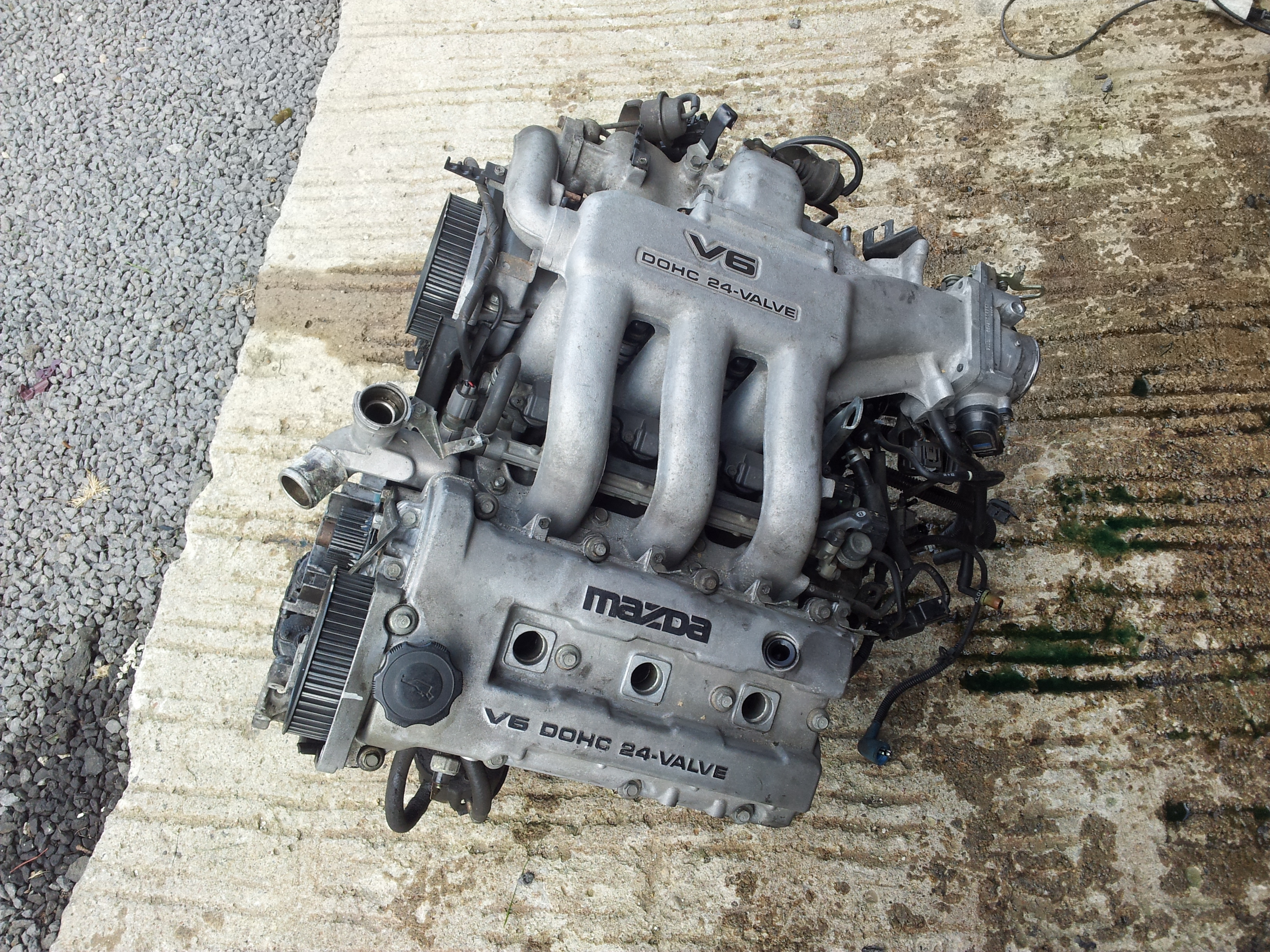

Postprzez risto77 » 25 kwi 2014, 20:04
Dziś jeżdżę pierwszy dzień po swapie silnika na KL – pochodzenie Ford Probe
Foto relacja:
– ostatni taki widok
– zaczęta rozbiórka
-i cała reszta
Z mojego starego osprzętu zostały:
– wszystkie przewody ( wiązka el. )
– przepływka
– komputer
– skrzynia biegów
– sprzęgło
– rozrusznik
– aparat zapłonowy wraz z kablami
– alternator
– rozrząd ponieważ miał przejechane 4kkm i rok czasu
– półoś – ta długa też
Z dawcy czyli PROBE:
– cały silnik
– kolektor ssący
– przepustnica
Ostatnio edytowano 6 gru 2014, 19:39 przez risto77, łącznie edytowano 3 razy
