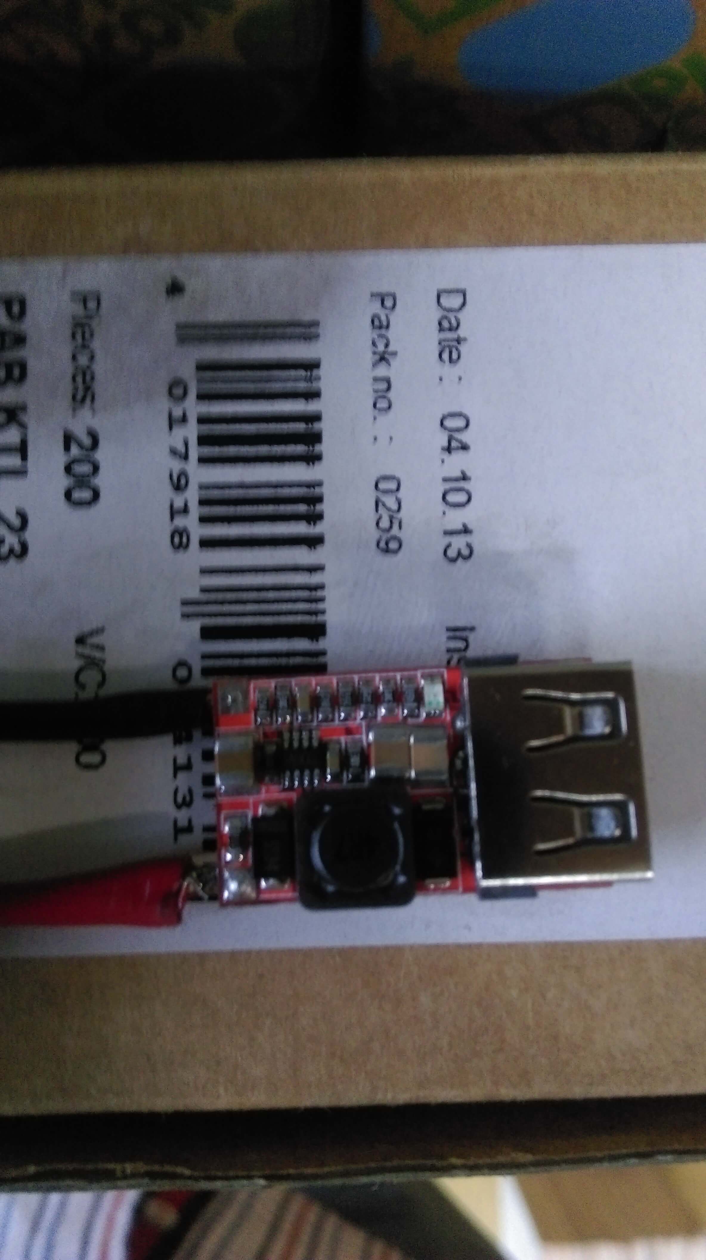

2. I tak samo przyszła przetwornica Step-Down 12V –>5V 3A
http://allegro.pl/przetwornica-stepdw-usb-5v-3a-z-12v-24v-oskj-i6241353554.html?snapshot=MjAxNi0xMC0yNFQxOTozMjoxMVo7YnV5ZXI7MjdhNGZhOTZhYjQ3MTM5MTBlMjVjNzY2OWMzM2YwYzM0NTQ1YTY5NWRjZDJkYjYyNjNiMTc3OWNjMjFhMDI5Mw==
Przylutowałem przewody, założyłem koszulkę termokurczliwą i zarobiłem masę.
Teraz zamontuje ją przy wyjściu lewego słupka na deskę rozdzielczą, tuż pod uchwytem na telefon.

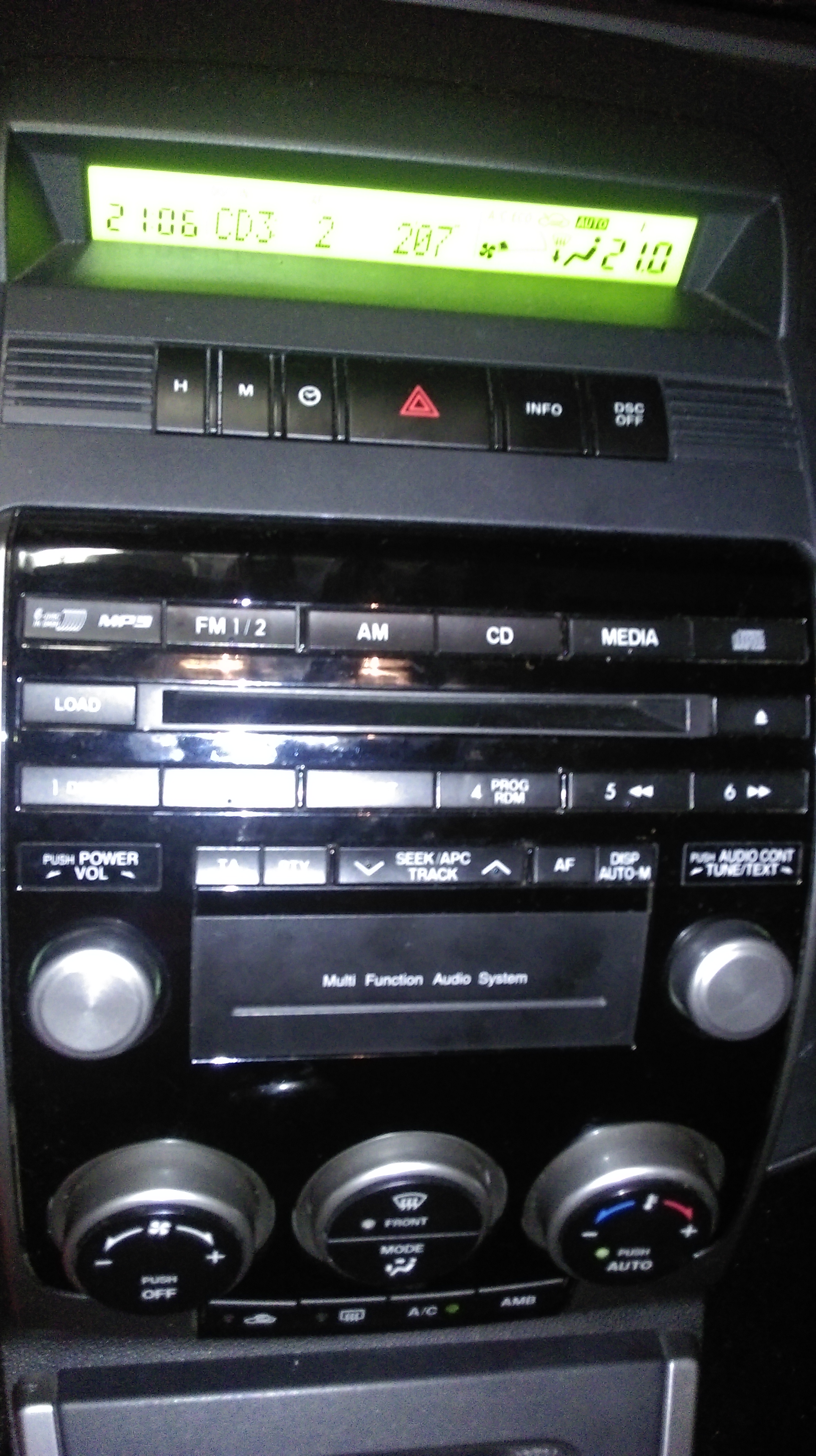

– radio ze zmieniarką 6CD/mp3, które zostało naprawione dzięki koledze airbob – Duże podziękowania dla Niego

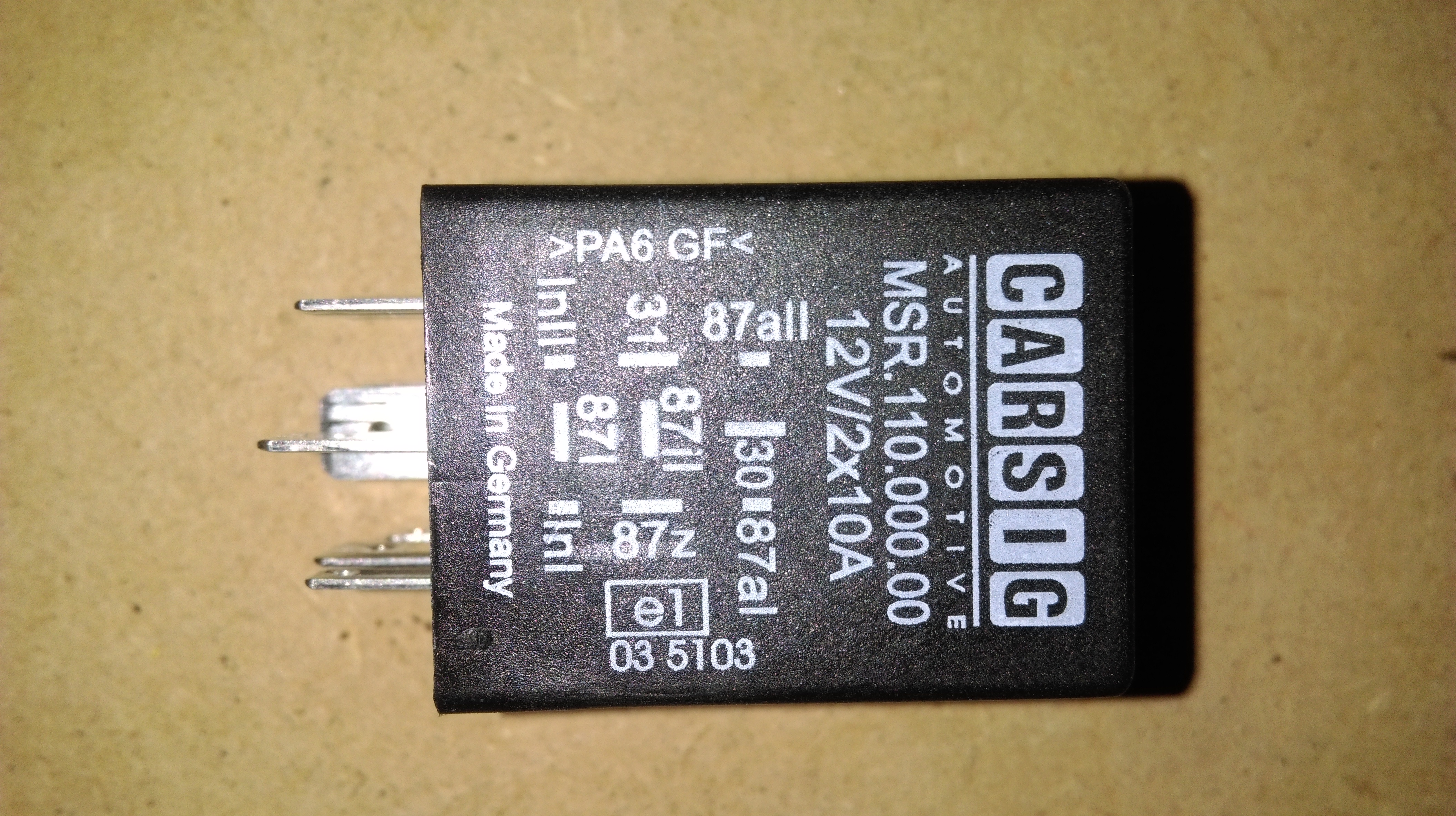

Paweł czy po montażu tego przekaźnika od kierunkowskazów po naciśnięciu wajhy jest potwierdzenie x3 na zegarach?
nadane telegrafem G4
Graty leżą i czekają na montaż bo jestem w delegacji.
Za 2 tygodnie planuje montaż . Zrobię jakieś FAQ przy okazji.
Paweł_Radom
hrabia82 napisał(a):Paweł czy po montażu tego przekaźnika od kierunkowskazów po naciśnięciu wajhy jest potwierdzenie x3 na zegarach?
Zamontowałem go dzisiaj, i po włączeniu kierunkowskazu – mryga 4 razy.
Moduł nie jest regulowalny. Ma na stałe 4 mrygnięcia
Brakuje mi paru zdjęć, to jutro wstawię pełną fotorelację z montażu.

I mnie także spotkał problem z brakiem kierunkowskazów.
Radio też przestało działać.
Rozberałem je i okazało się że wokół końcówki mocy jest przepalona cała płytka.
Więc postanowiłem kupić coś zamówić na Androidzie.

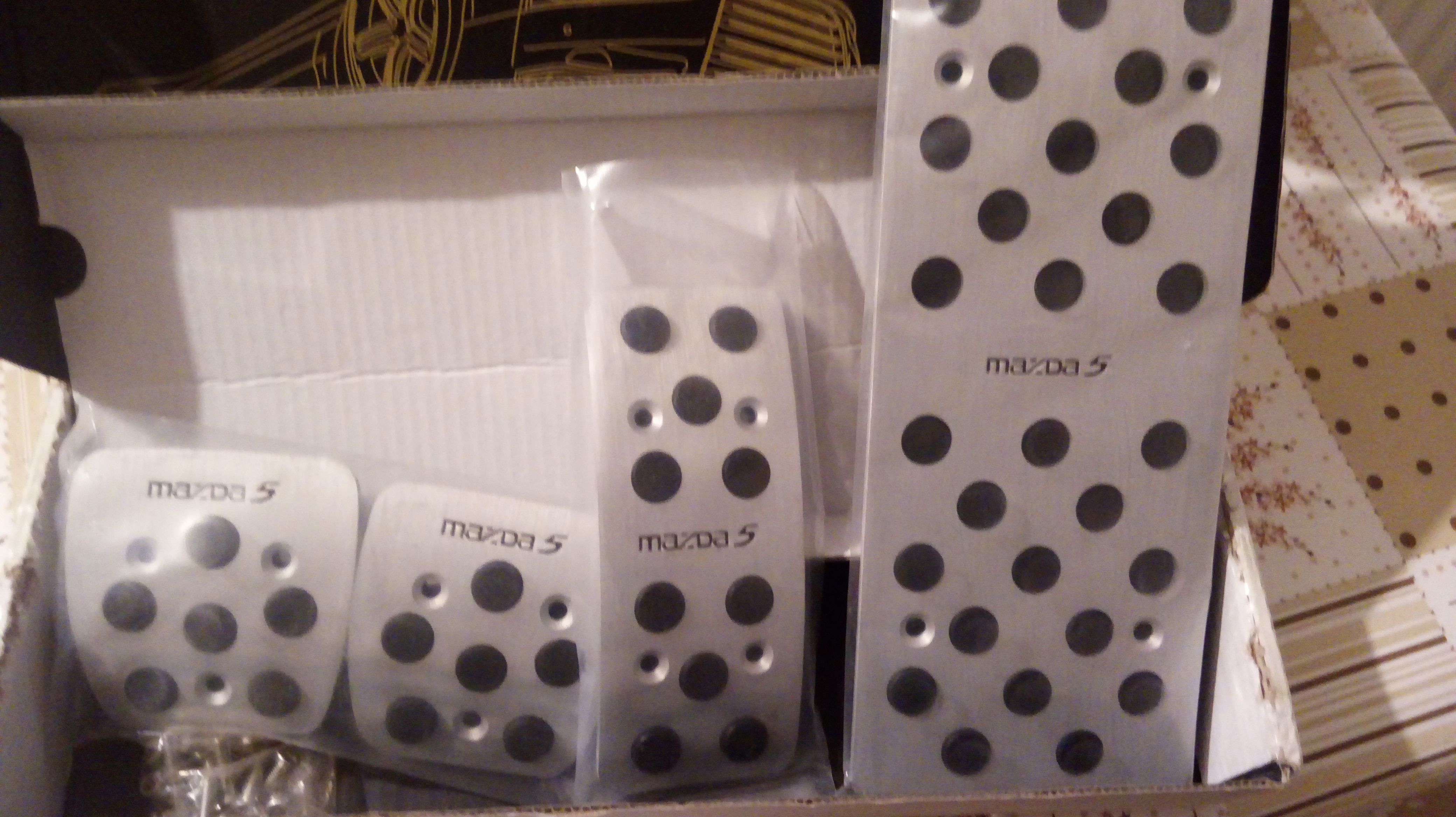

Zamówiłem podstopnicę i nakładki na pedały.

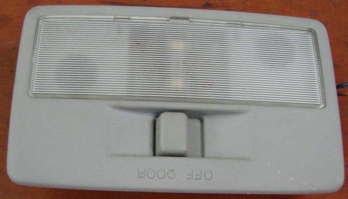

Wziąłem się do roboty za kierunki dzisiaj.
I tak okazało się że monter od haka podłącz się z zasilaniem modułu do lampki bagażnika.
Przewód zasilający do modułu haka ma 1 mm2 a przewód od lampki 0,34 mm2.
Wiadomo gdzie się zagotuje przewód
No to rozebrałem Madzię
Znalazłem 2 zwarcia z tym przewodem.Sprawdziłem wszystkie przewody aż do samego BCM(modułu komfortu).
Ale to jeszcze nic. Okazało się że pod maską w skrzynce bezpieczników, jakiś h.j podmienił bezpiecznik od ROOM z 15A na 25A.
Jeżeli by był 15A to by wywalał ten bezpiecznik a nie palił przewodu.
Jutro ciąg dalszy. Reszta aż przyjdą graty.
