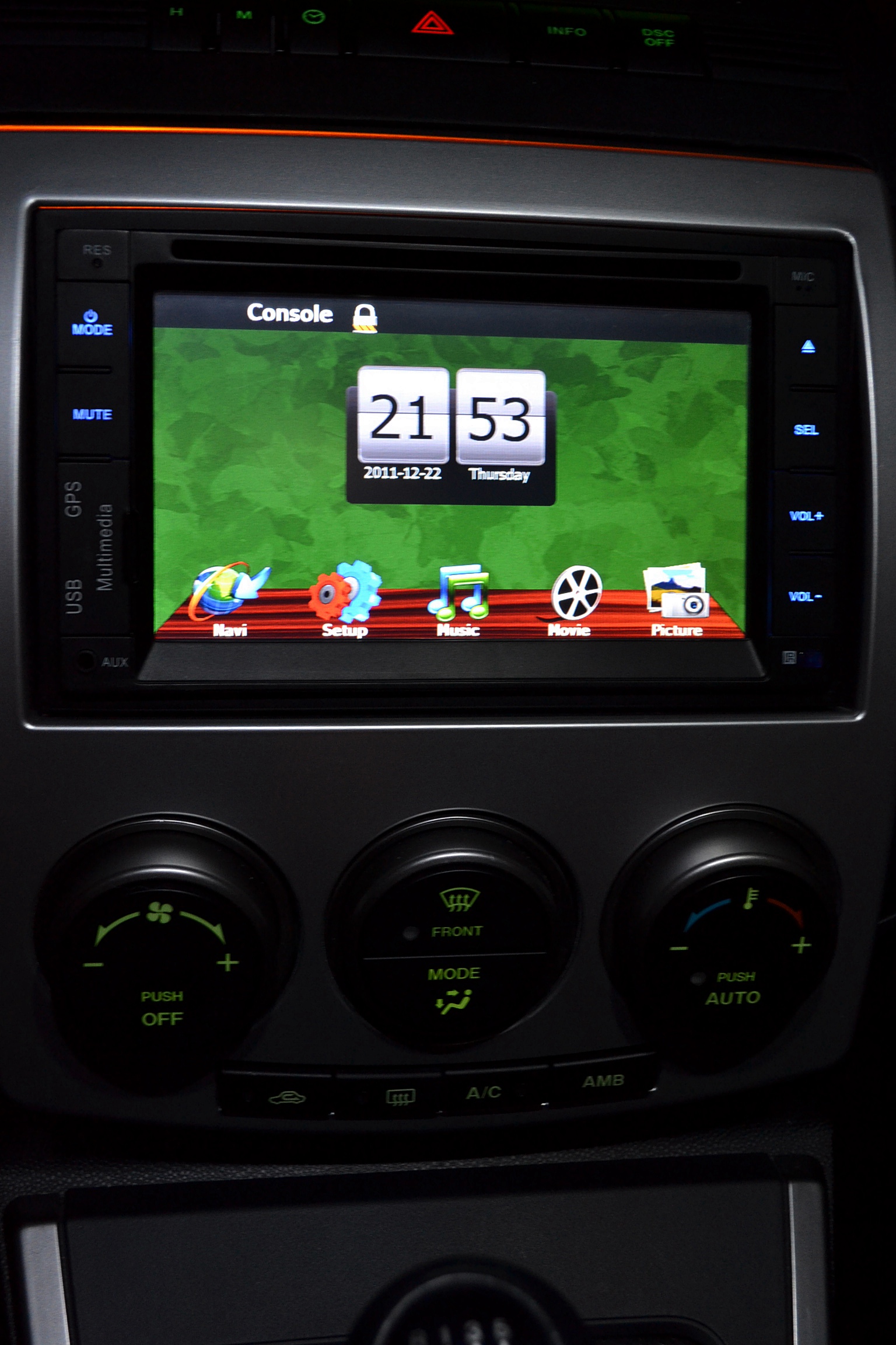

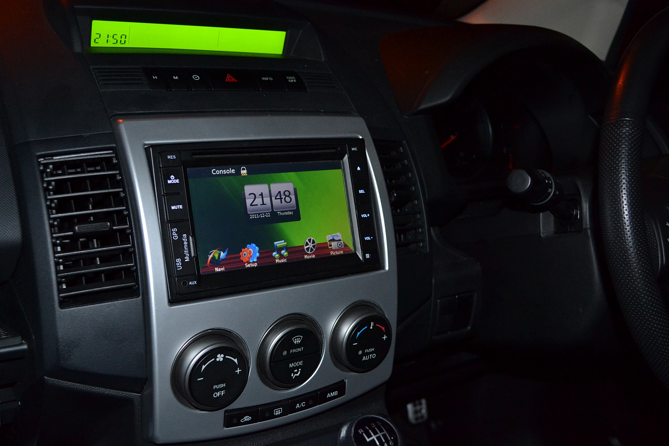

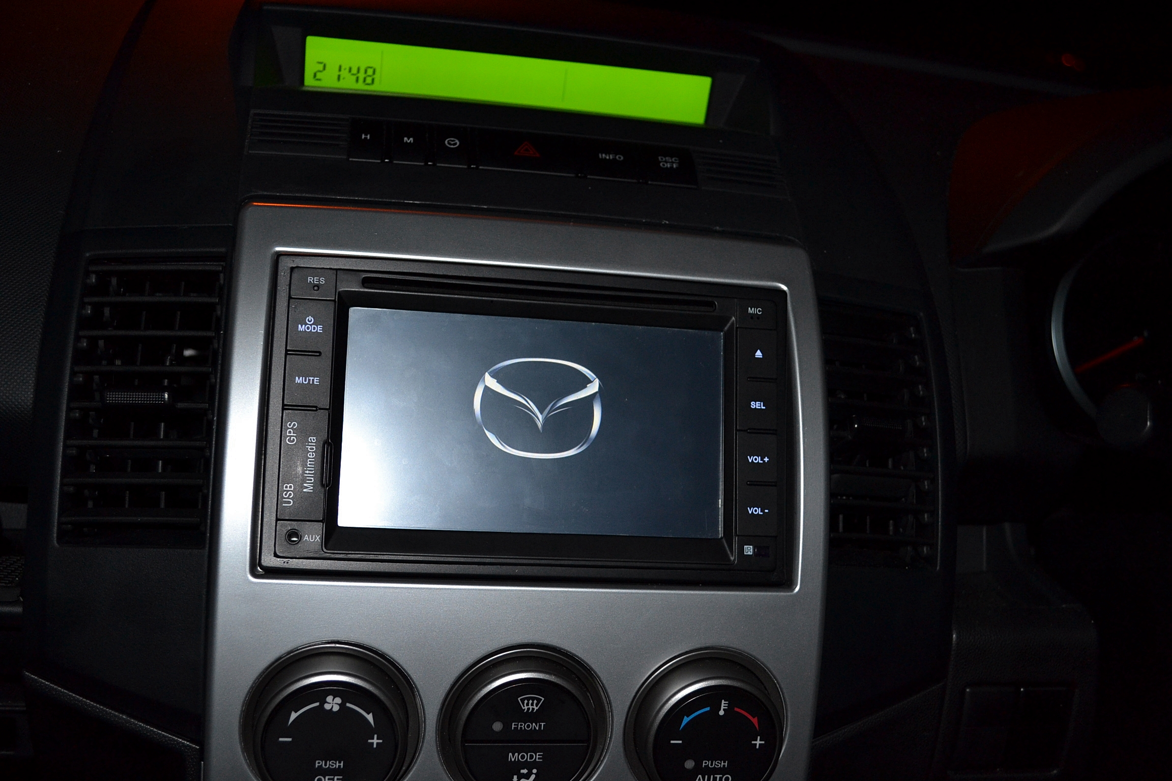

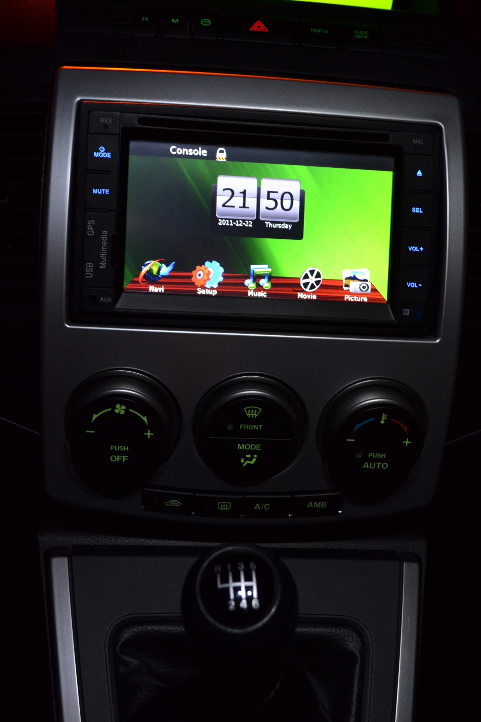

Zsynchronizuj zegarki, ten z konsoli i ten z radia
Poza tym wszystko bardzo ładnie.
Teraz pytania:
Teraz pytania:

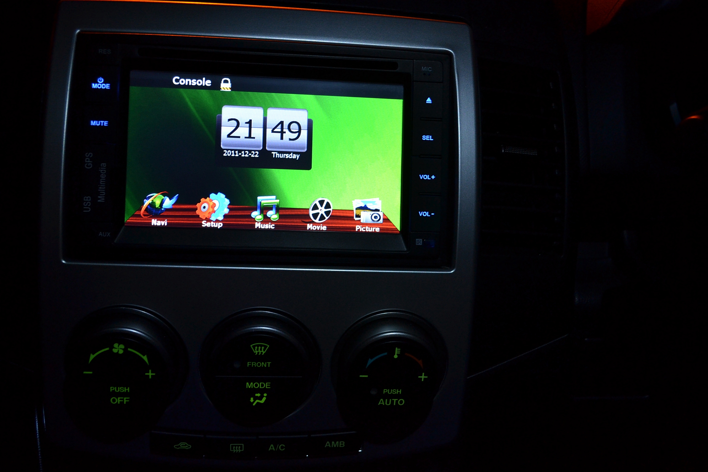

- co to za radyjko?
- działa sterowanie z kierownicy?
- ma opcję "dual zone" (na radiu navi a z tyłu na ekranach bajki)?
- ile dałeś?

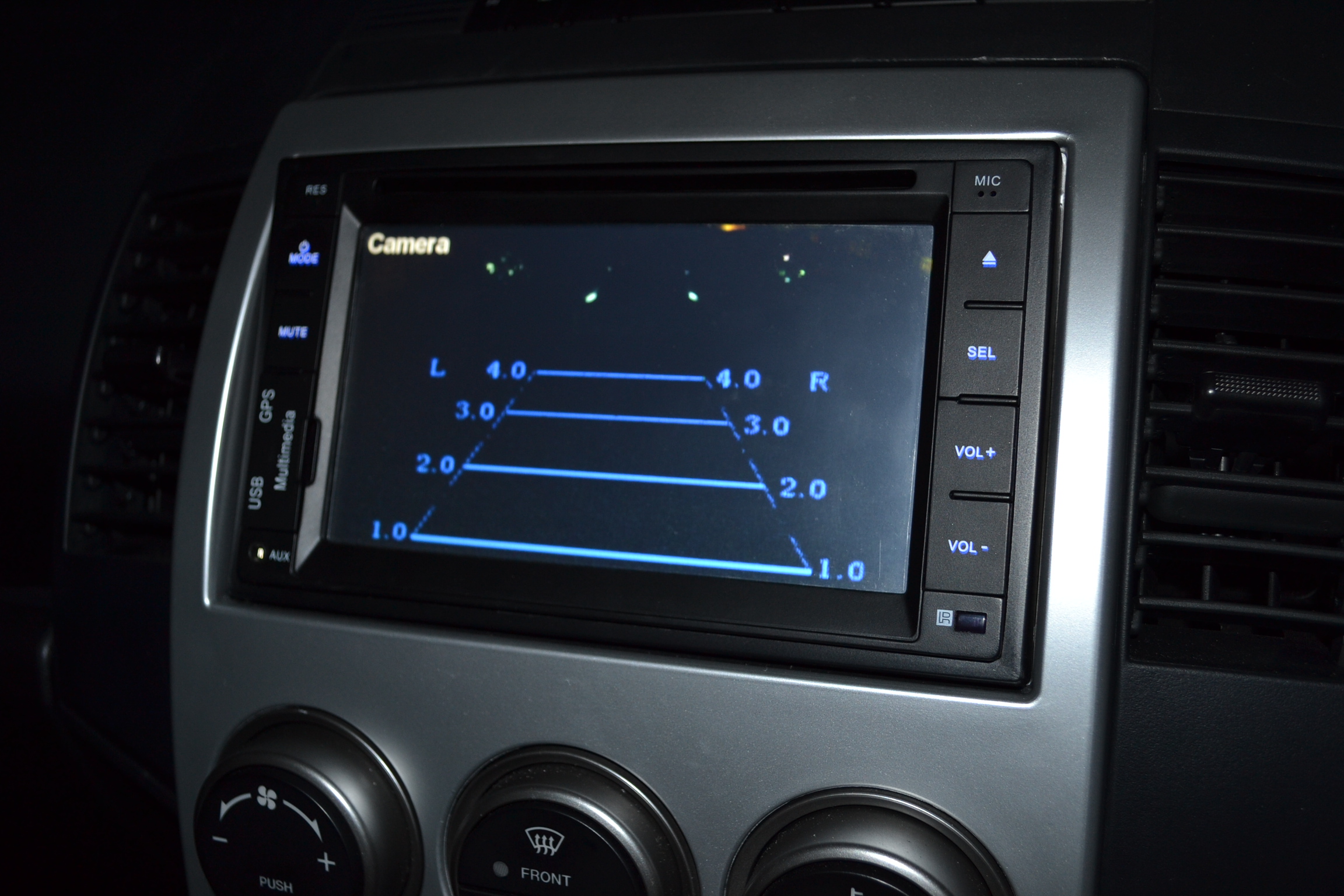

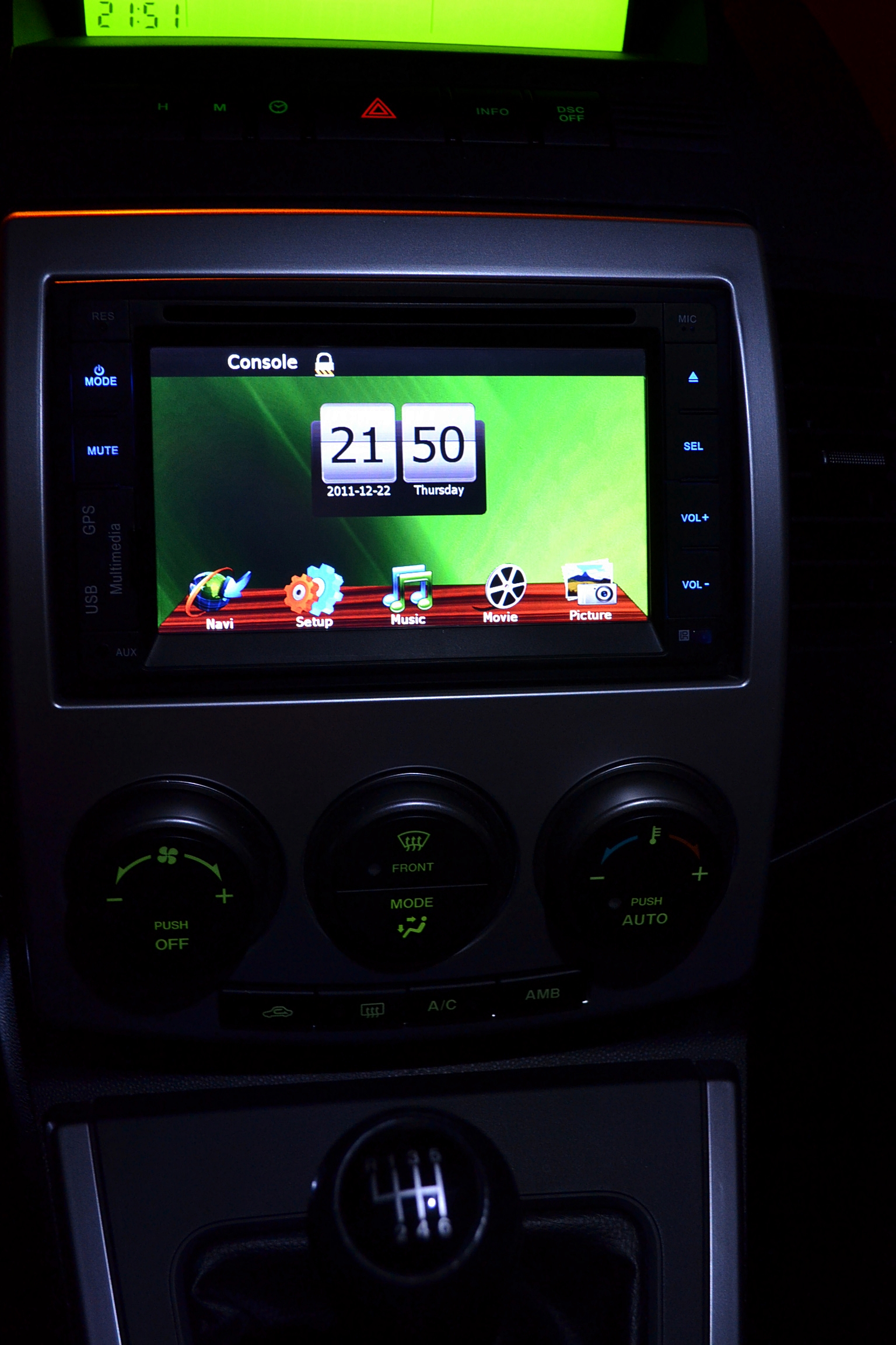

sokoli_majster napisał(a):Zsynchronizuj zegarki, ten z konsoli i ten z radia...
ten z konsoli nie jest uzywany... tzn. jak jezdze, to mam ustawione na spalanie...
sokoli_majster napisał(a):Teraz pytania:
1. co to za radyjko?
2. działa sterowanie z kierownicy?
3. ma opcję "dual zone" (na radiu navi a z tyłu na ekranach bajki)?
4. ile dałeś?
ad1. a jakas chinszczyzna... jak wszystko z reszta
ad2. tak – sterownik jest z ASO – Pionieer
ad3. tak, ale ja tego nie uzywam... wczesniej kupilem komplet DVD player'ow – oba master (DVD, USB, karta pamieci i we AV)
...a dzieci sa w roznym wieku... i nie beda ogladac tego samego...
ad4. calosc (nie liczac mojej pracy) okolo 350 GBP, ale to zalezy jakie czesci zakupisz... z ASO czy inne...
taki zestawik mozna zlozyc (juz z NAVI) od 300 – 400 GBP

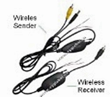

2. 1-kanalowy modul przesylania sygnalu video
dlaczego video sender? zobaczycie pozniej...

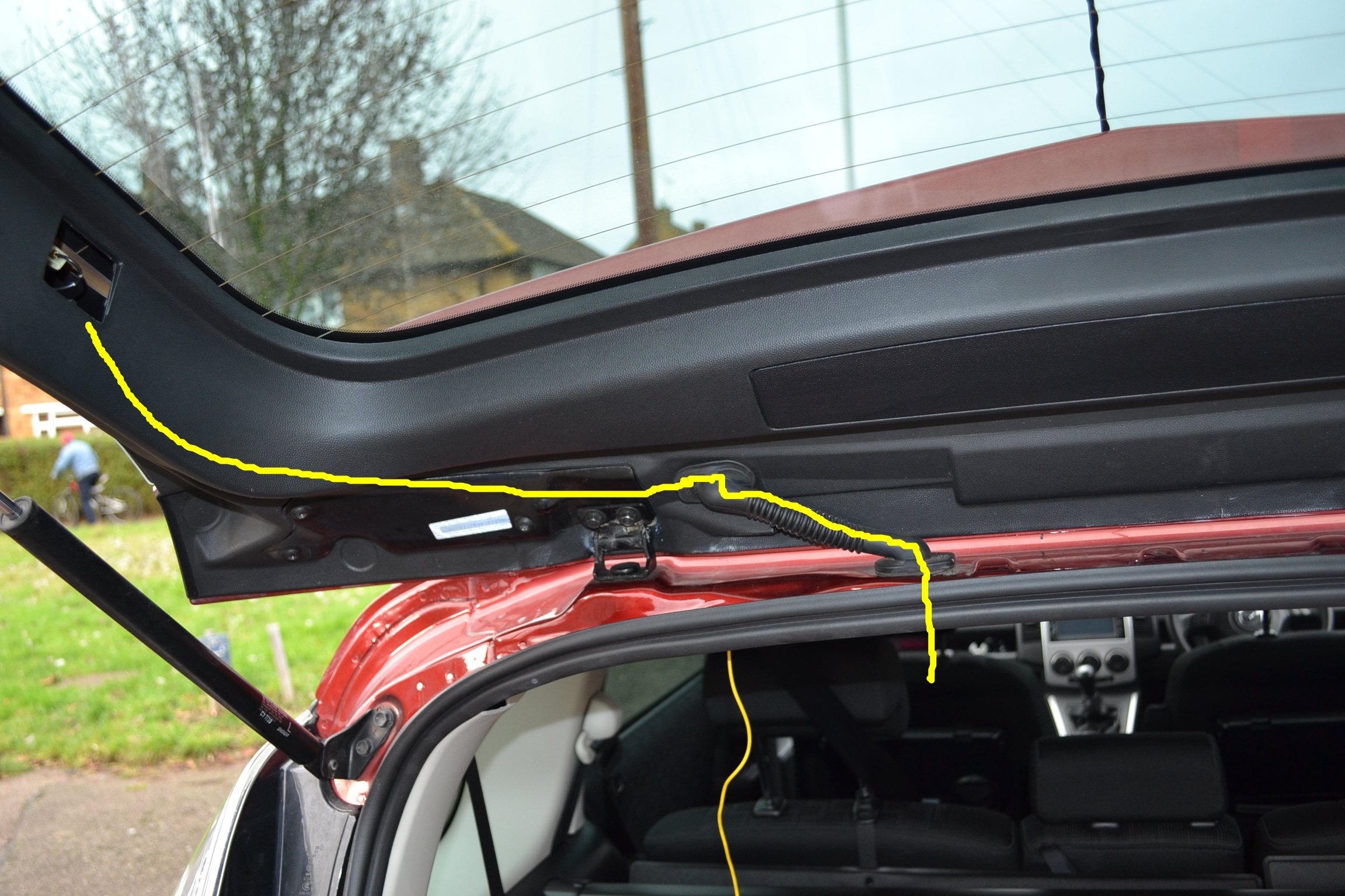

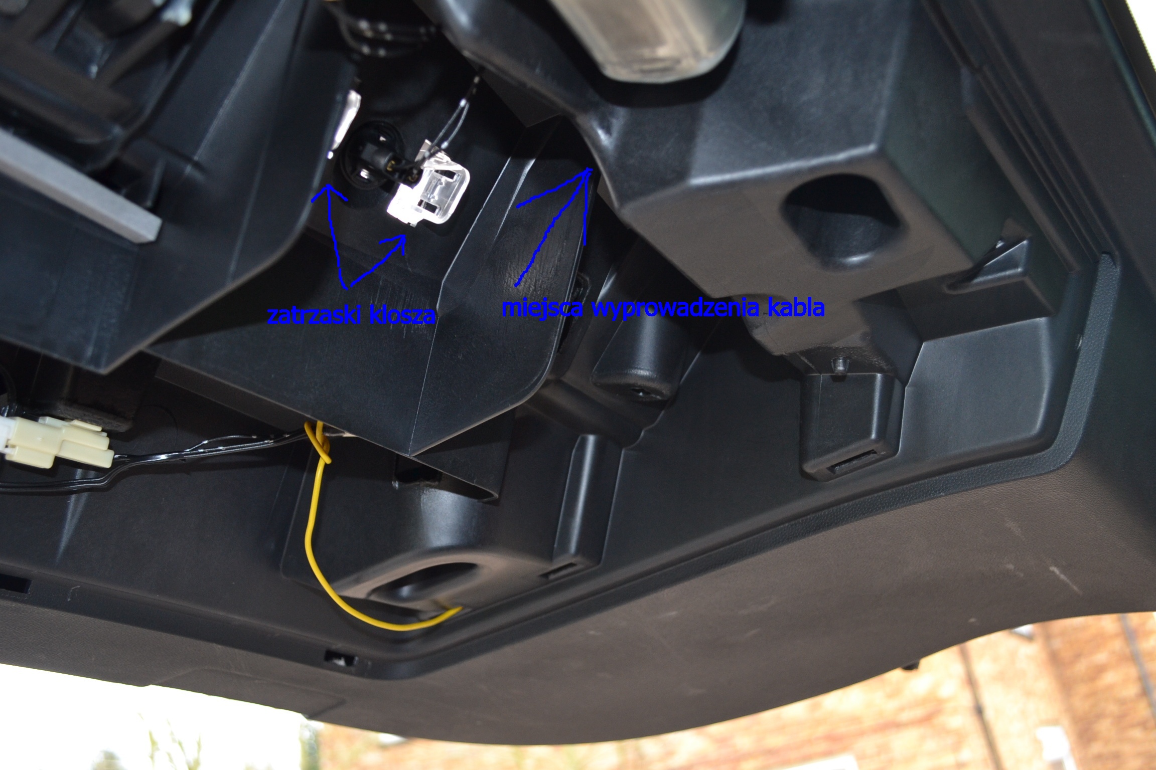

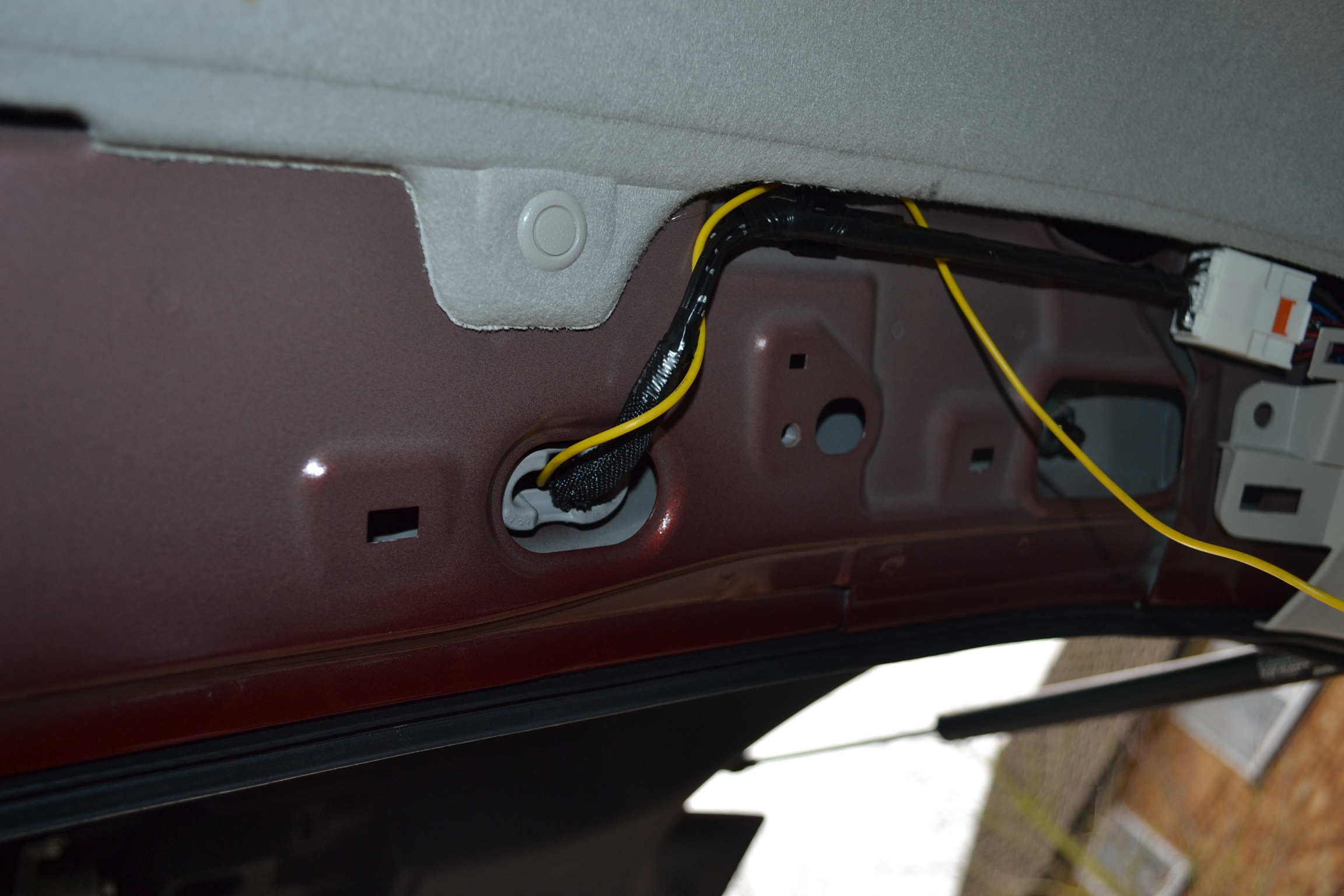

Krok pierwszy:

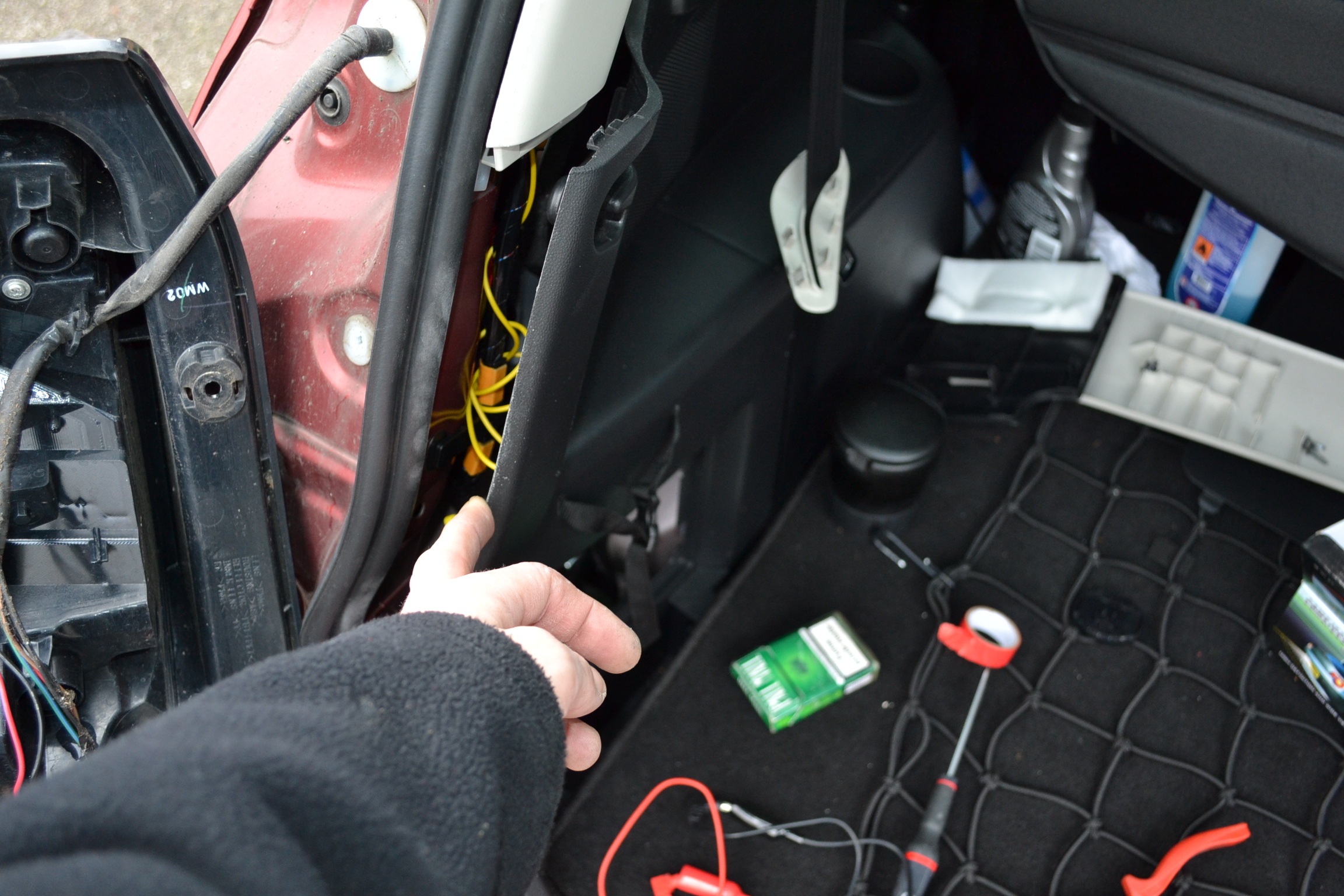

po otwarciu tylnej klapy, zdejmujemy oslone podlaczenia ogrzewania szyby:

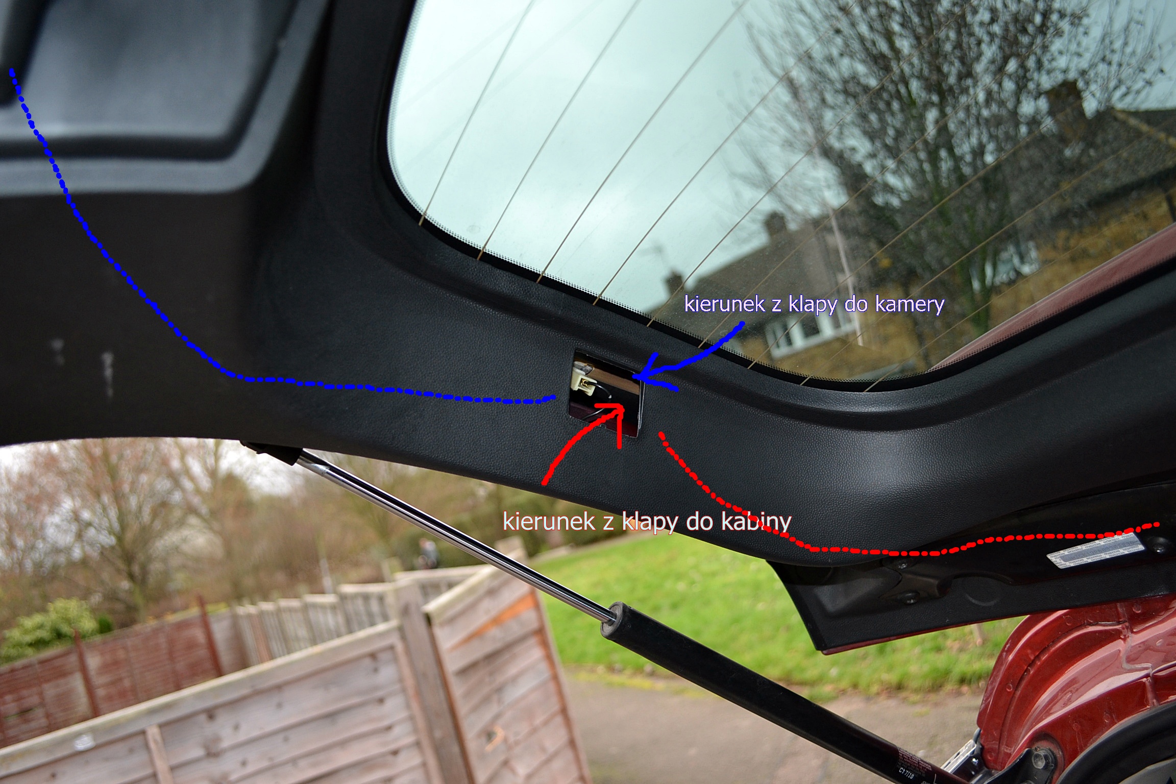

To stad zaczynamy przeciagac kabel... tak jak opisy na zdjeciu... Ja wykonalem jako pierwsze polaczenie do bagaznika...
Nalezy lekko podwazyc gumowa oslone kabli od strony wypustu (przejscie pomiedzy klapa i karoseria auta. Do przeciagniecia kabla uzywamy wspomnianego wczesniej drutu... jako "łapke" kabla.

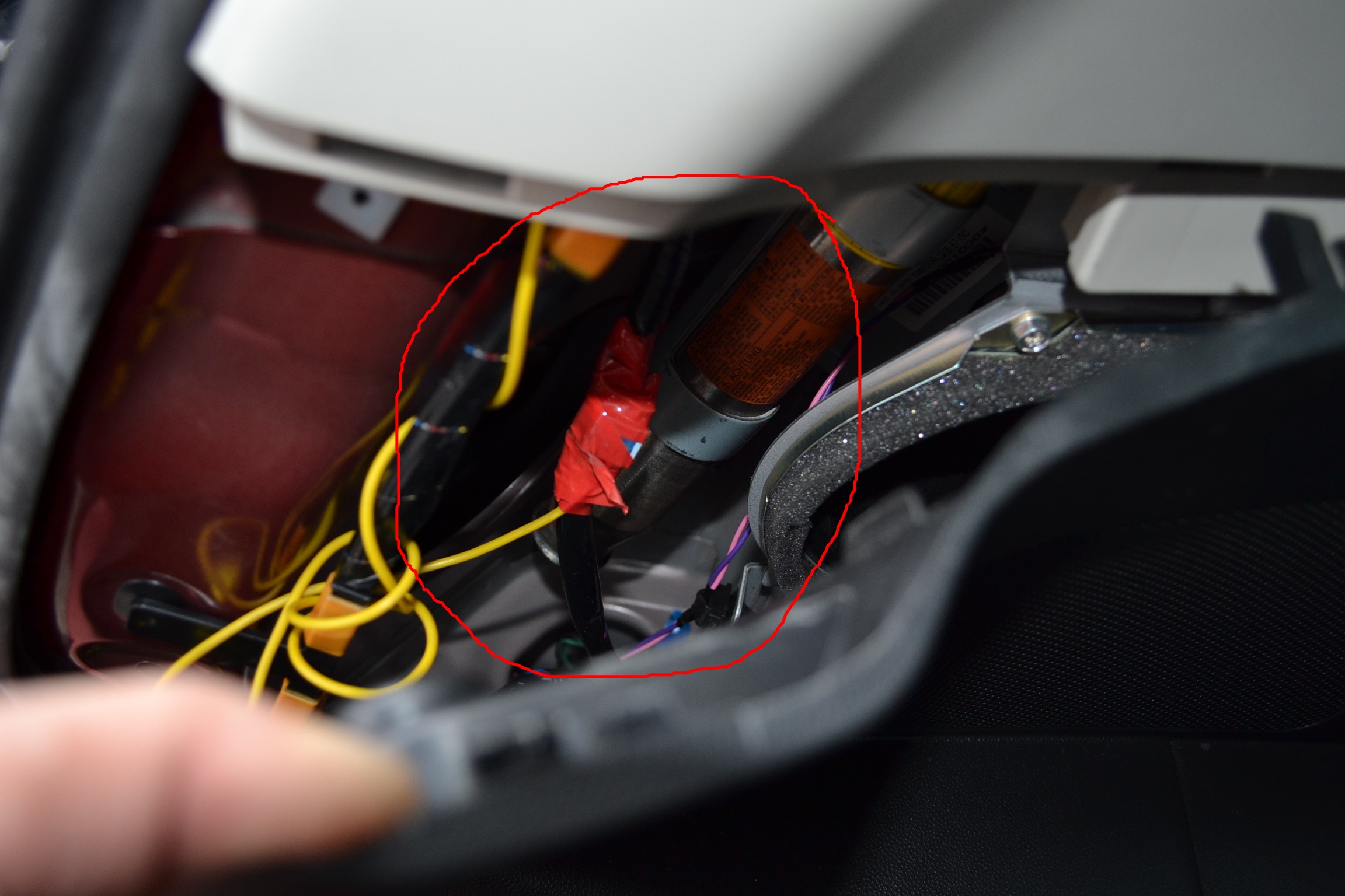

Nastepnie demontujemy pas podsufitowy... nie bac sie tylko pociagnac w dol... caly jest na ztrzaskach metalowych...
Pozniej, przciagamy kabel przez gumowa oslone kabli i dalej wsuwamy do kabiny...
Ja poprowadzilem kabel wzdluz istniejacej wiazki elektrycznej
Dalej, czesciowo demontujemy tapicerke... ta na wysokosci okna i siedzen. Ta pierwsza jest na kolkach, a druga na zatrzaskach i prowadzimy w doł nasz kabelek...
Na wysokosci łaczenia wspomnianych plastikow (za nimi oczywiscie) jest wejscie kabla od lampy zespolonej... nalezy "namacalnie" ja znalezc i troche przyciagnac do siebie... naciac oslone kabli i poszukac kabelka fioletowo-czerwonego (tak bylo w moim przypadku). To jest wlasnie plus swiatel cofania. Uzywajac szybkozlaczki podlaczamy nasz kabel i zabezpieczamy cale zlacze...
Nadmiar naszego kabla ukladamy i mozemy przystapic do zamkniecia calego balaganu...
Teraz skupiamy sie na drugiej czesci, czyli drodze naszego kabla w glab klapy...

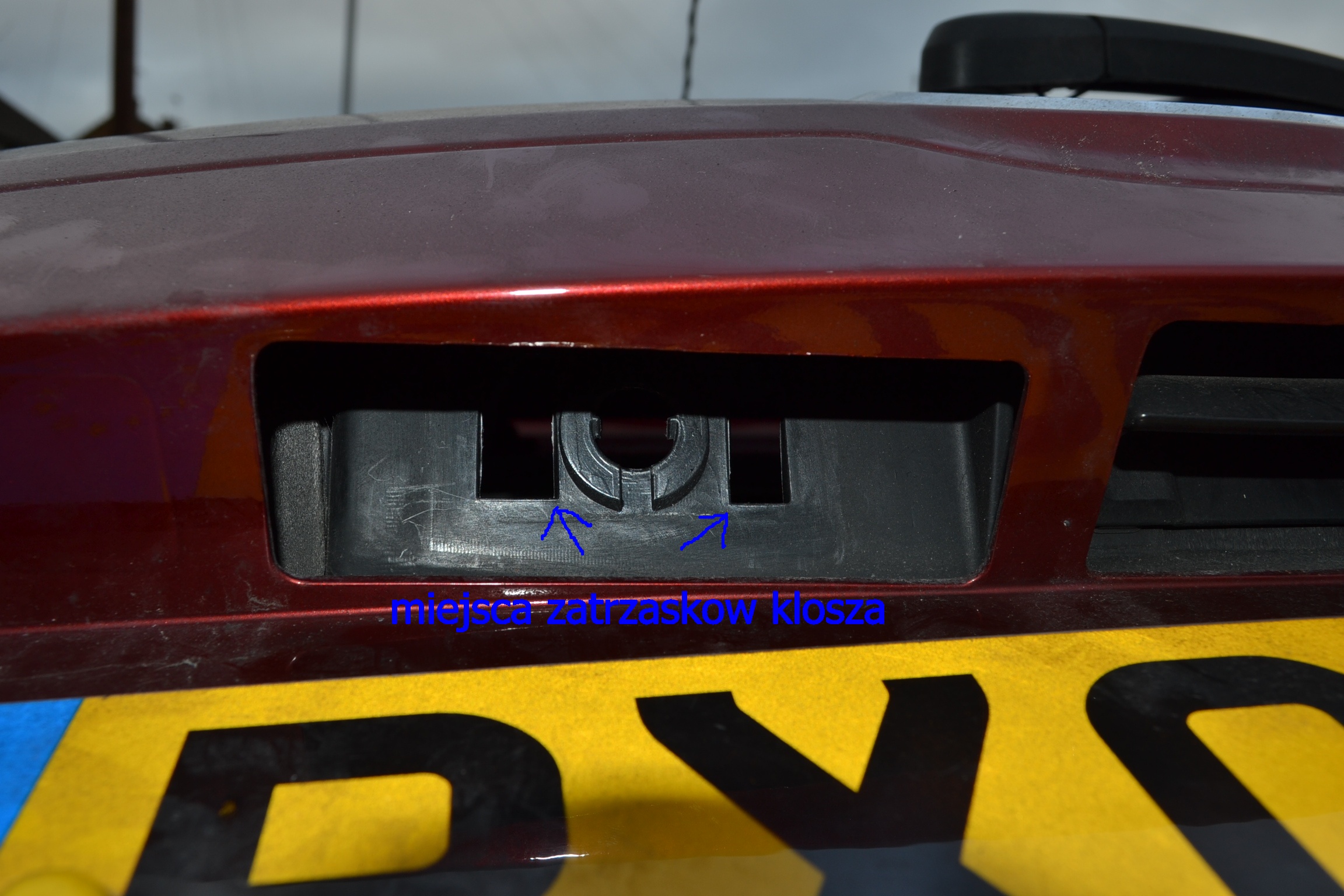

Wpychamy drugi koniec kabelka (otworem do styku podgrzewania tylnej szyby) w strone srodka klapy... patrz zdjecie pierwsze (kolor niebieski)... pomagamy sobie drutem z drugiej strony, aby przechwycic nasz kabelek...
Na zdjeciu moj kabel wyszedl troszke za daleko... musialem go cofnac (patrz miejsce zaznaczone na zdjeciu). Jak juz mamy "tam kabelek", to przystepujemy do demontazu oslony oswietlenia. Na zdjeciach zaznaczylem zatrzaski klosza...
w te otwory idealnie wchodzi nasza "nowa" obudowa – kamerka...
Kamera ma dwa wejscia:
1. zasilanie:
zasilanie + i w to miejsce podlaczamy nasz przeciagniety kabel
zasilanie – – laczymy pod srubke wycieraczek... jest to masa ukladu
2. wyjscie Video:
W moim przypadku, wiedzac juz o czekajacych mnie klopotach z przeprowadzaniem kabla, zdecydowalem sie na zastosowanie video sendera. Nadajnik podlaczamy tak samo jak kamere do zasilania (na zyle plusowa zastosowalem szybkozlaczke) – jest to jedno zlacze na kamere i sender)...
Sygnal Video z kamery (chinch) podlaczamy bezposrednio do wejscia naszego sendera. Zlacza sa plug&play. Calasc przewodow dobrze ukladamy i zabezpieczamy (aby nam nic nie pukalo/stukalo w pozniejszym czasie).
i zasuwamy oslone klapy bagaznika.

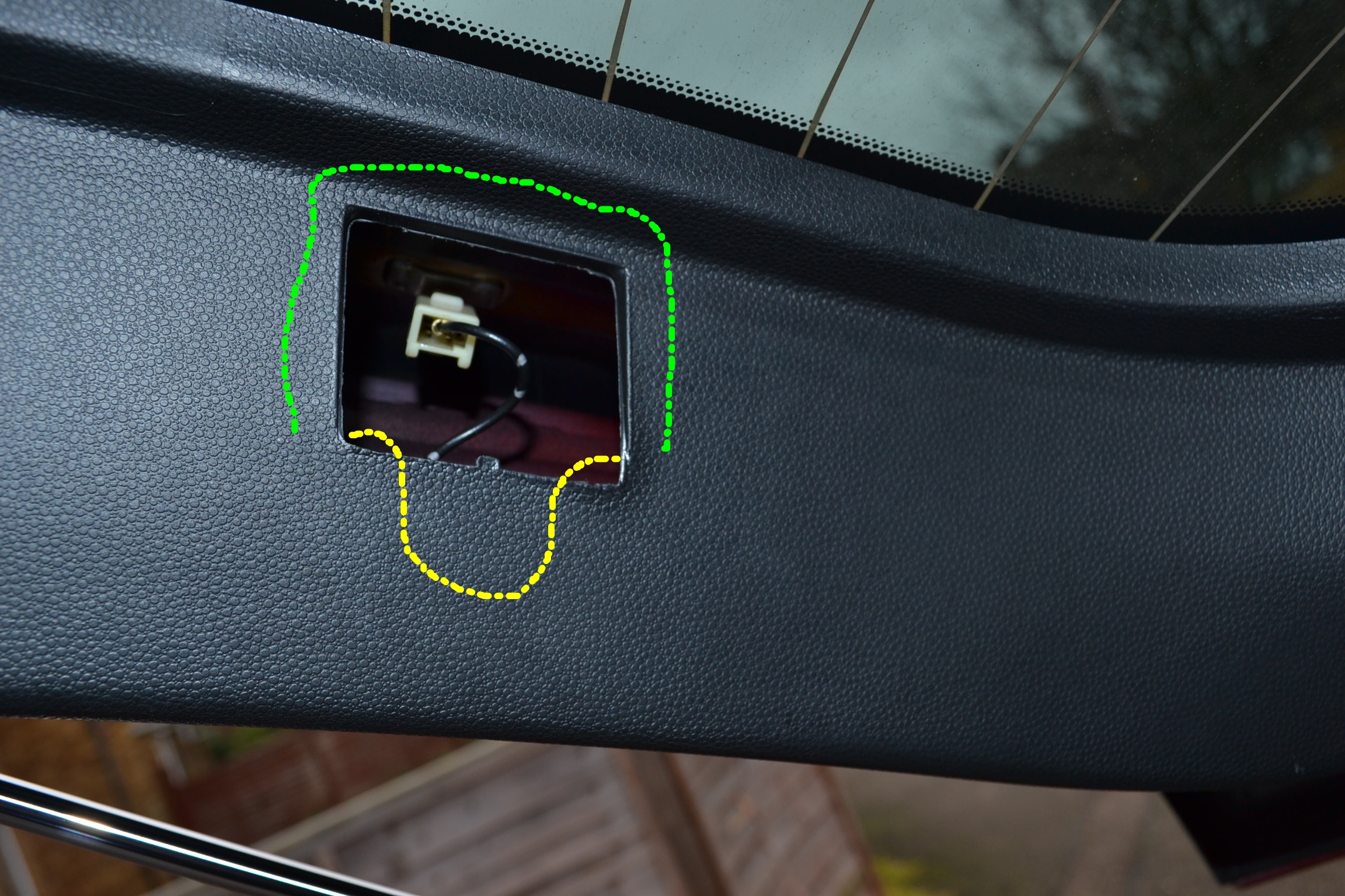

Nastepnie zakladamy oslone (zaslepke) kabla grzewczego...
tutaj mala uwaga:
W tej wnece jest dodatkowa oslona kabla grzewczego (na zdjeciu koloru zielonego). Na wprowadzenie naszego kabla mamy jakies 4mm przestrzeni... pomiedzy ta oslona, a obudowa klapy...
I to byl decydujacy punkt, ktory zdecydowal o zastosowaniu tylko jednego kabla – zasilajacego... Wyobrazcie sobie, przekladac ta droga kabel Video...
Gotowe

Krok pierwszy:

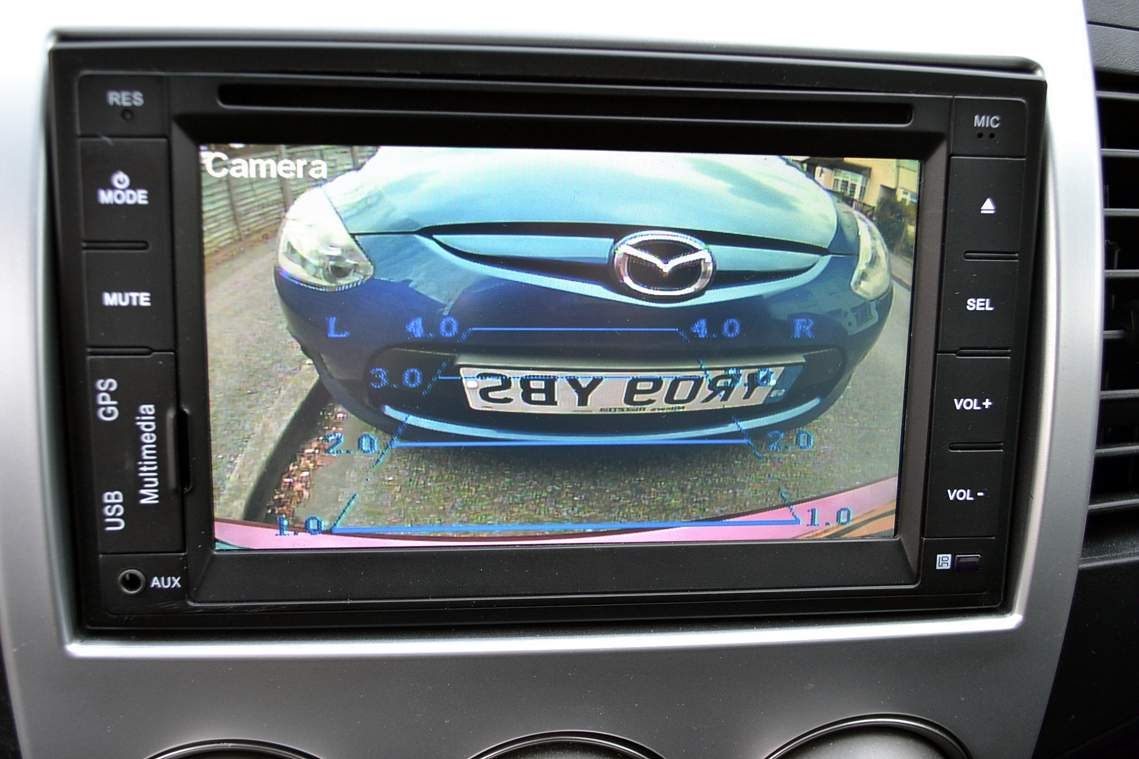

mandzynek napisał(a):A efekty koncowe?
dokladnie

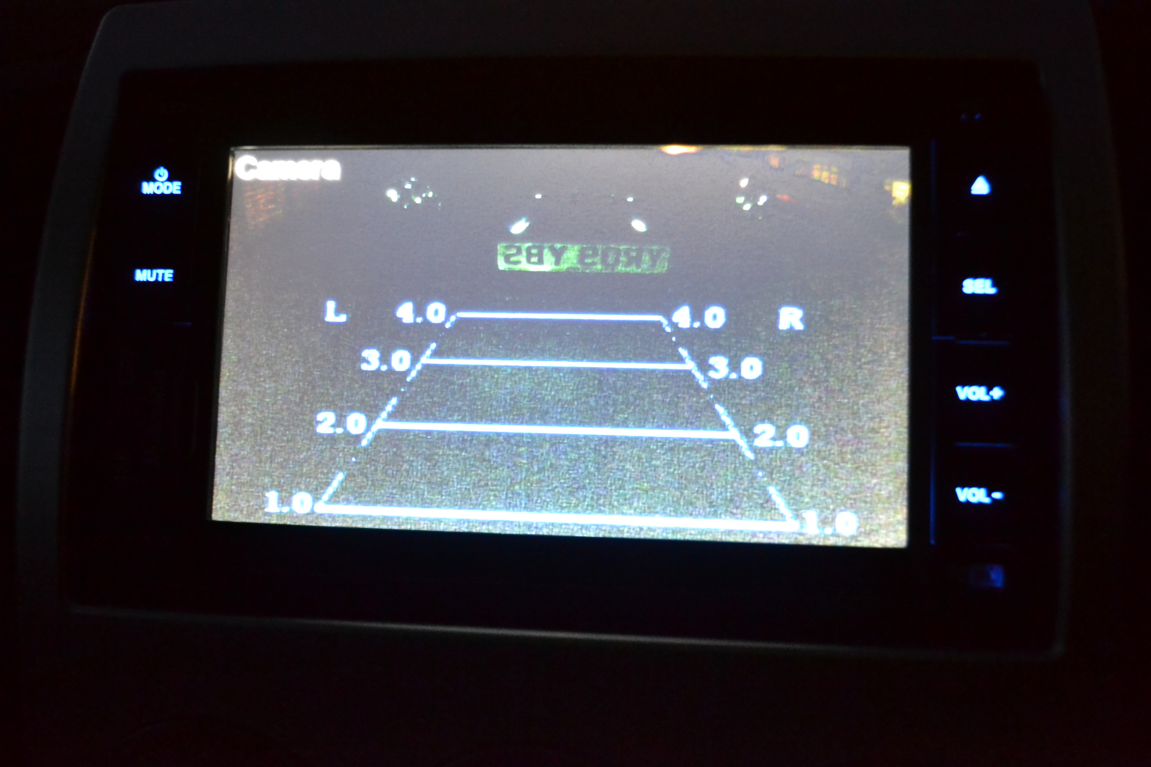

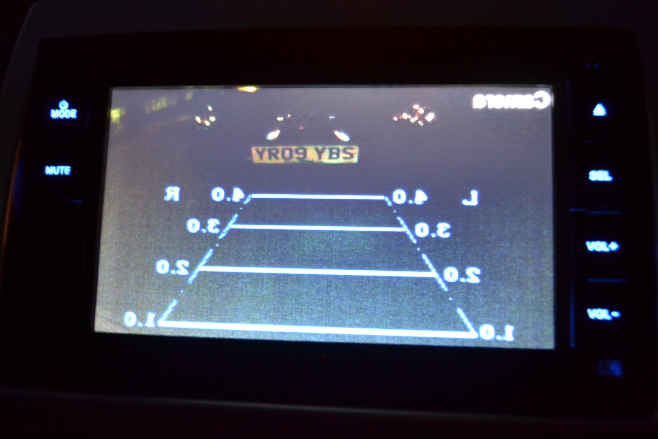

Jak to na monitorku wyglada
no i jak sie w nocy spisuje? Ma jakis night view czy cos podobnego
zielony110 napisał(a):dokladnie
a prosze
widok na monitorku:

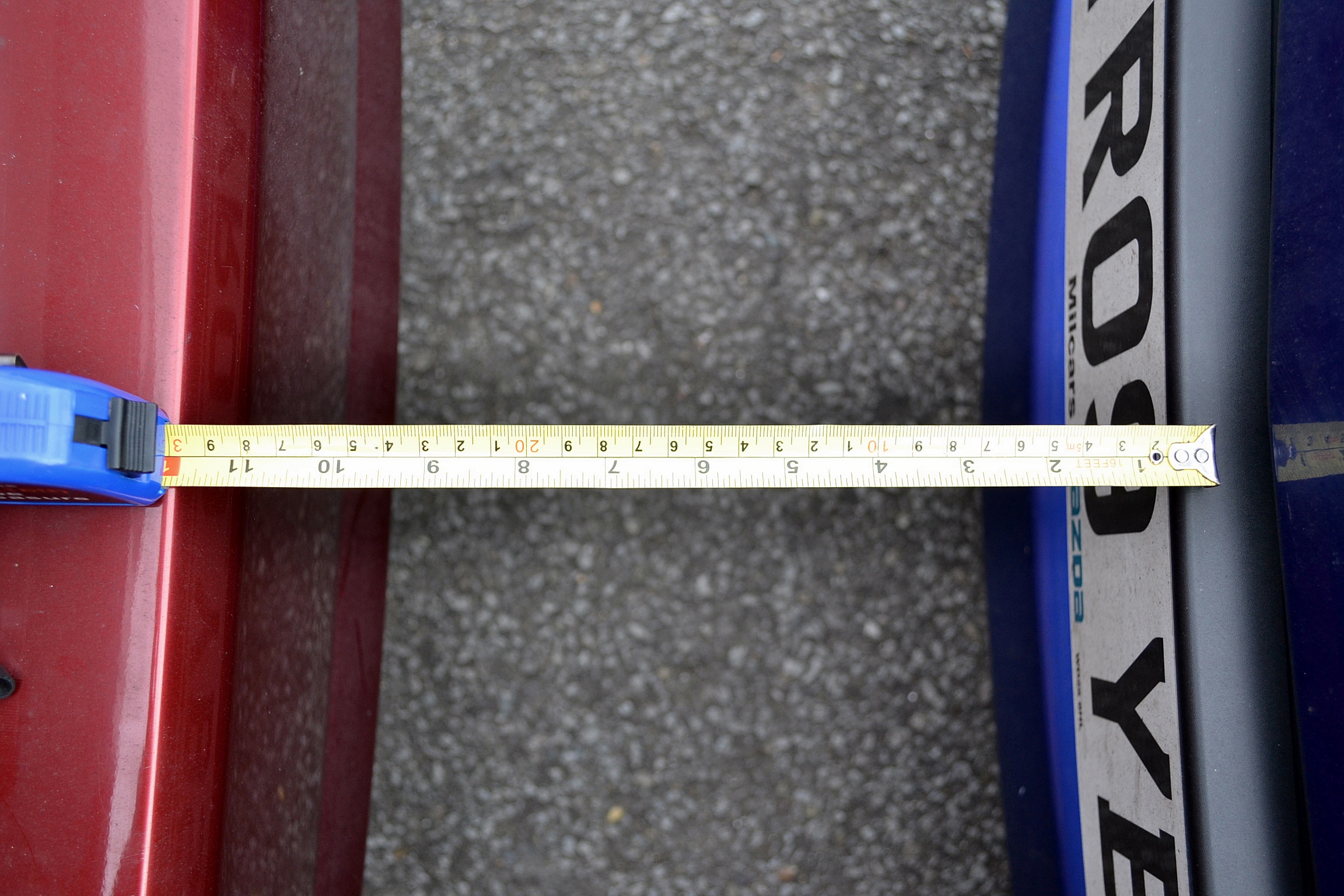

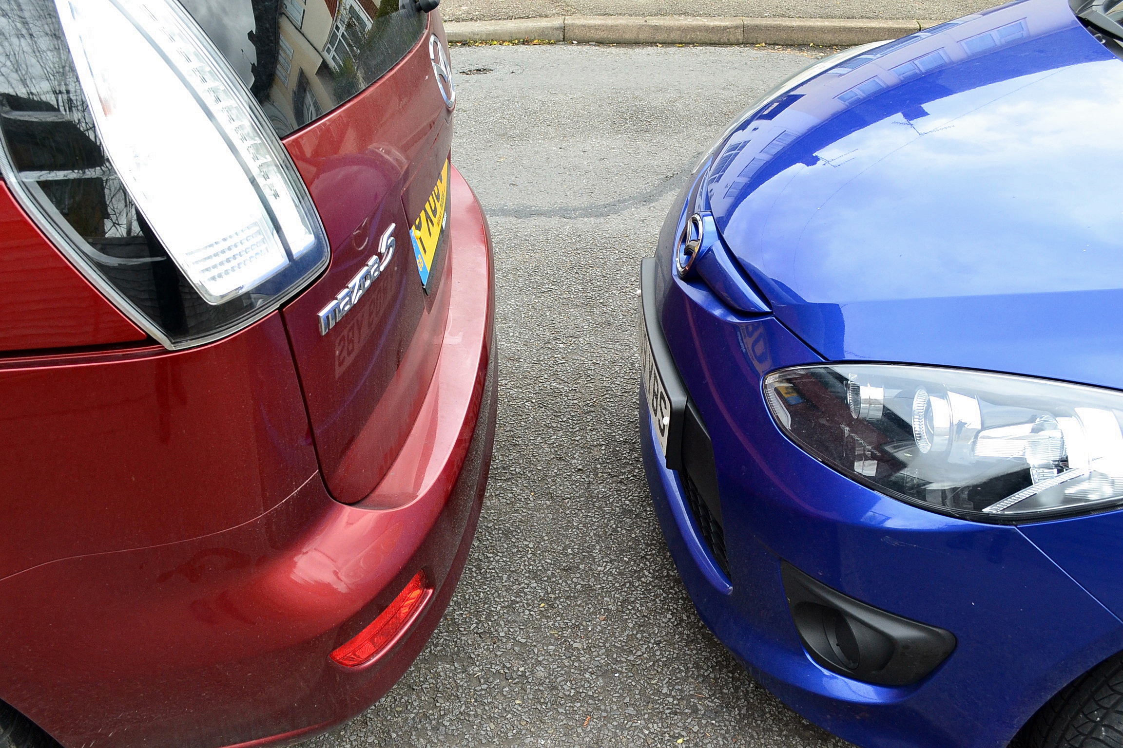

odleglosc miedzy autami...
i... dokladny pomiar...
a tak sie cofa i nagrywa filmik w tym samym czasie
