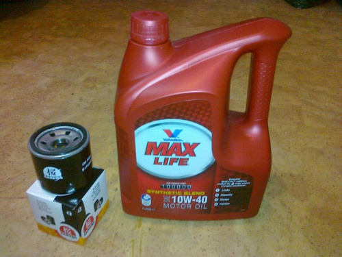

Postprzez Jey » 13 maja 2013, 13:40
Taka tam coroczna wymiana oleju, z zaznaczeniem faktu zmiany oleju na Valvoline MAX-LIFE 10W-40. Sugerując się pozytywnymi opiniami o tym oleju i faktem, że auto ma już przejechane 166 tyś km zdecydowałem się na tego właśnie producenta. Plus do tego oczywiście filtr, a będąc w kanale zrobiłem jeszcze małe poprawki konserwacji po zimie ;)

Postprzez Jey » 14 maja 2013, 13:53
...bo taki mieli w sklepie :)
Żart, po prostu wybór padł na taką sprcyfikację, bo po pierwsze jest ona jak najbardziej prawidłowa do tego silnika, a po drugie nie wiedziałem jakim olejem wcześniej był zalany silnik, a że nie brał praktycznie nic, to tym bardziej nie chciałem ryzykować z syntetykiem co by maszynowni nie rozszczelnić.
Fakt 166 tyś km dla tego silnika to dopiero "dotarcie", a w innych autach pewnie nie obyło by się już bez jakiegoś grubszego remontu, na szczęście ta jednostka jak na swoją pojemność nie jest bardzo wysilona i pewnie dlatego więcej km wytrzymuje – i chwała jej za to :D

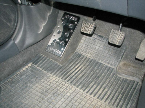

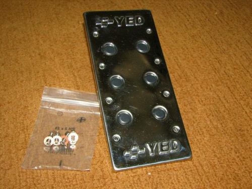

Ostatnio udało mi się okazyjnie zakupić podstopnicę, podnóżek na lewą stopę...jak zwał tak zwał – wiadomo o co chodzi. Część uniwersalna, bo takowej oryginalnej do PREMACY nigdy nie było, ważne że wymiary pasowały (długość 23cm, szerokość 10cm).
Fota po zakupie:

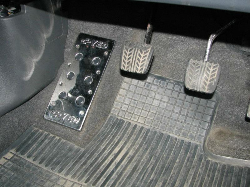

Pierwotnie miała być przykręcona wkrętami, ale ostatecznie zdecydowałem się na mniej inwazyjne mocowanie nierdzewnymi śrubkami + podkładki i nakrętki. Wszystko to wraz z dociętym i podłożonym od spodu filcem przykręcone zostało do wykładziny i trzyma się bardzo dobrze <spoko>
Fotki po zamontowaniu wewnątrz auta:
Obrazek Obrazek

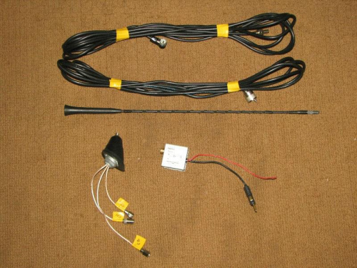

Postprzez Jey » 17 cze 2013, 12:12

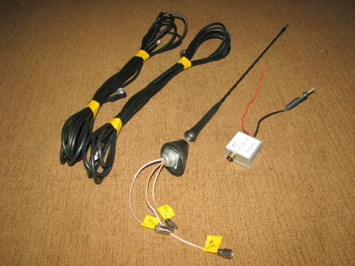

...no i wybór padł na Sirio Triflex – czyli antenę 3 w 1. Może ona pełnić jednocześnie funkcję anteny CB, FM jak i GSM (ma wyprowadzone 3 wyjścia, a w komplecie są 2 kable do CB i FM) i co najważniejsze wyglądem nie różni się nic a nic od standardowej anteny radiowej FM montowanej na dachach aut – czyli na samochodzie nie widać "bata" od CB, zatem kierowca staje się w pewnym sensie "cichociemny" :> Oczywiście liczę się z tym, że zasięgu strasznego z tej anteny nie osiagnę, ale jak dla mnie w trasę w zupełności powinno wystarczyć. Osoby, które jej używają zapewniają, że do 7-8km spokojnie ściąga, no i ponoć przenosi bardzo mało zakłóceń – i te opinie przeważyły nad moją decyzją co do jej zakupu. Po za tym nie montowałbym jej tam gdzie mam zamiar, gdyby nie fakt, że już poprzedni właściciel auta ułatwił mi robotę, tzn. montując na dachu małą antenkę GSM – wykorzystam zatem otwór pod nią wykonany.

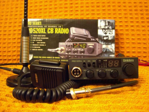

Planuję podłączyć ją do radia CB, jakie miałem w poprzednim aucie tj. UNIDEN PRO520XL, myślę że wszystko będzie dobrze współgrać po odpowiednim wystrojeniu anteny.
Fotki anteny po zakupie:
Fotka mojego starego zestawu (wtedy jeszcze z widoczną anteną "PIRAT"):
Montaż, jak nic nie stanie na przeszkodzie w najbliższy weekend...

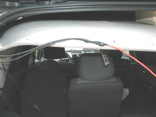

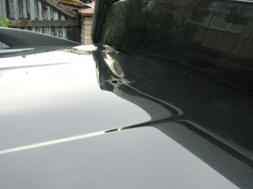

Postprzez Jey » 25 cze 2013, 10:04

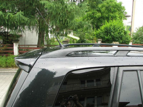

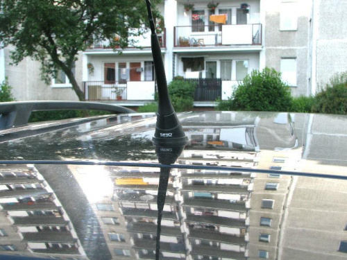

Zgodnie z zapowiedzią poniżej zapodaję relację z montażu anteny Sirio Triflex (3 w jednym) w mojej mazdzie PREMACY:

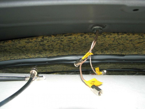

1. Na początek – wiadomo musiałem dostać się do miejsca gdzie chcę zamontować antenę – czyli tylna część dachu. Zatem trzeba było zacząć od demontażu części podsufitki + bocznych plastików podtrzymujących podsufitkę. Miałem o tyle uproszczone zadanie, że otwór na antenę już był, bo poprzedni właściciel zamontował tam antenkę GSM. Do anteny typu triflex potrzeba otwór o srednicy 14mm, tan był nawet odrobinę wiekszy więc nawet rozwiercać go nie musiałej, jedynie dodatkowo zabezpieczyłem antykorozyjnie.
Fotka otworka :)

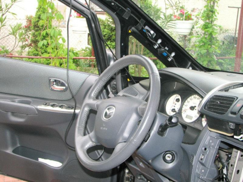

2. C.d. to przeciąganie przewodów nad podsufitką, aż do przedniego lewego słupka przy kierowcy, który oczywiście został zdemontowany (wszystko jest na zatrzaskach i trzeba demontować z czuciem). W zestawie z anteną są 2 przewody do radia CB i FM, nie sposób ich pomylić, wiadomo każde z nich jest już zakończone wtyczkami. Ja przeciągałem od przody w kierunku tyłu, bo wtyczka od CB jest gruba i nie chciałem aby gdzieś utknęłą podczas wciągania. Samo przeciaganie przewodów najlepiej zrobić w dwie osoby – jedna ciągnie przewód pilot, druga zapodaje przewody i pilnuje co by się nie splątały.
Foty z wyżej opisanych prac:

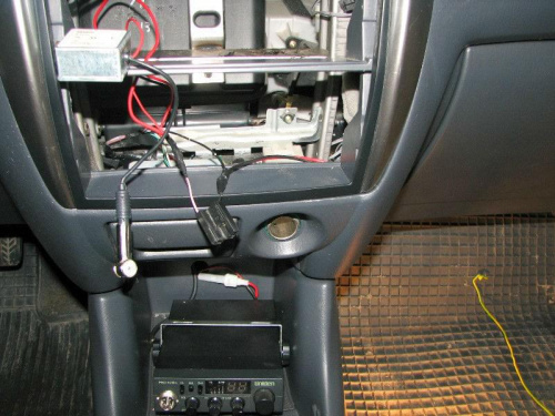

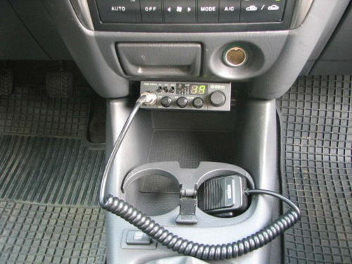

3. Na koniec zostawiłem sobie zamontowanie radia CB w jedynym słusznym miejscu w PREMACY, czyli pod centralną konsolą. W tym celu przewierciłem owalny otwór w głębi dolnej półeczki/schowka, aby schowało się tam wystające gniazdo antenowe radia wraz z przewodami zasilającymi. Wcześniej przymierzyłem kilka razy czy radio ładnie pod odpowiednim kątem tam się zmieści i zamocowałem je przy pomocy zapodanego w zestawie z radiem uchwytu lekko go podginąjac jeszcze, bo górna ścianka miała inny kąt, a tak radio teraz do niej ładnie przylega. Zasilanie radia przylutowałem do zasilania gniazda zapalniczki, dzięki czemu nawet jak zapomnę wyłączyć CB, to wyciągajac kluczyk zrobi to za mnie <oczko>

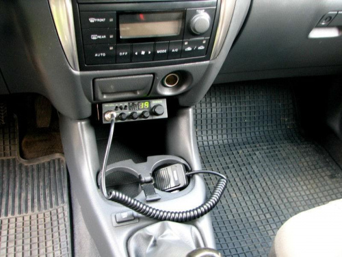

4. Na deser :D kilka fotek finalnych po montażu anteny i radia CB:
Z krótkiego czasu użytkowania tego zestawu mogę stwierdzić, że zakup był udany, sam montaż nie jest taki trudny, pewnie trochę gorzej by było jak by przyszło wiercić dziurę w dachu, ale dla tych co już mają inną antenę (np. tylko FM) a nie chcą wozić długiego bata od CB, takie rozwiązanie wg. mnie jest ok. Pewnie, że z takiej anteny nie będzie zasięgu jak z 2 metrowego bata, ale oceniam że max zasięg 7-8 km spokojnie ma, a to mi w zupełności wystarczy, po za tym jak dla mnie duży plus, to fakt, że nie muszę martwić się o jej ciagłe zakładanie lub zdejmowanie anteny jak w magnesówce, a dzięki temu, że wygląda jak zwykła antena FM nie rzuca się w oczy i na drodze stajemy się "cichociemni". Po za tym zauważyłem, że zestaw przenosi naprawdę mało zakłóceń, pewnie to zasługa dobrego zmasowania anteny.
Na fotkach widać dodatkowy wzmacniacz antenowy do radia FM, który już na drugi dzień został zdemontowany, bo przez niego radio gorzej odbierało, teraz mogę stwierdzić, że FM odbiera lepiej niż wczesniej na oryginalnej antenie teleskopowej.
Po podłączeniu pod miernik SWR okazało się, że anteny nawet nie trzeba było dostrajać (w tym celu ma regulowaną długość końcówki), bo parametry było ok.
Ogólnie jestem – zadowolniony i polecam tym, którzy chcą być "cichociemni" <spoko>

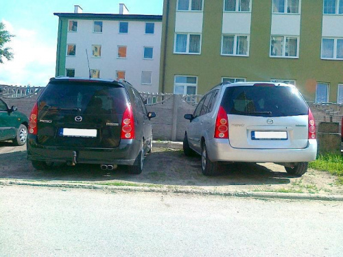

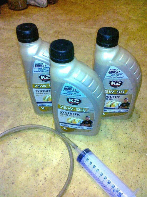

Postprzez Jey » 9 lip 2013, 11:55
...dzięki WysoL zatem jeśli faktycznie zdecydujesz się na PREMACY – to życzę aby zakup był udany <spoko>
Ostatnio dało się zauważyć cięższą zmianę biegów głównie 1 i 2 zwłaszcza gdy silnik już się dobrze rozgrzał podczas jazdy (czyli olej w skrzyni też). Odpowietrzenie wysprzęglika nie do końca dało zamierzony efekt, zatem po przeczytaniu tematu na forum o wymienie oleju w skrzyni biegów, sam się za to zabrałem i faktycznie z pomocą drugiej osoby + dodatkowe narzędzie, czyli największa strzykawka jaką udało mi się dostać 100ml – dałem rady. Jak się okazało olej miał prawo tracić już swoje własciwości, oceniając nawet po samym jego ciemnym zabarwieniu – był po prostu stary i być może nikt go jeszcze nigdy nie wymieniał.
A to zestawik do wymiany oleju jakim się posłużyłem:
Bonusowo <jupi> – fotka porównawcza – moja (czarna) PREMKA i sąsiada – na standardowym zawieszeniu:
