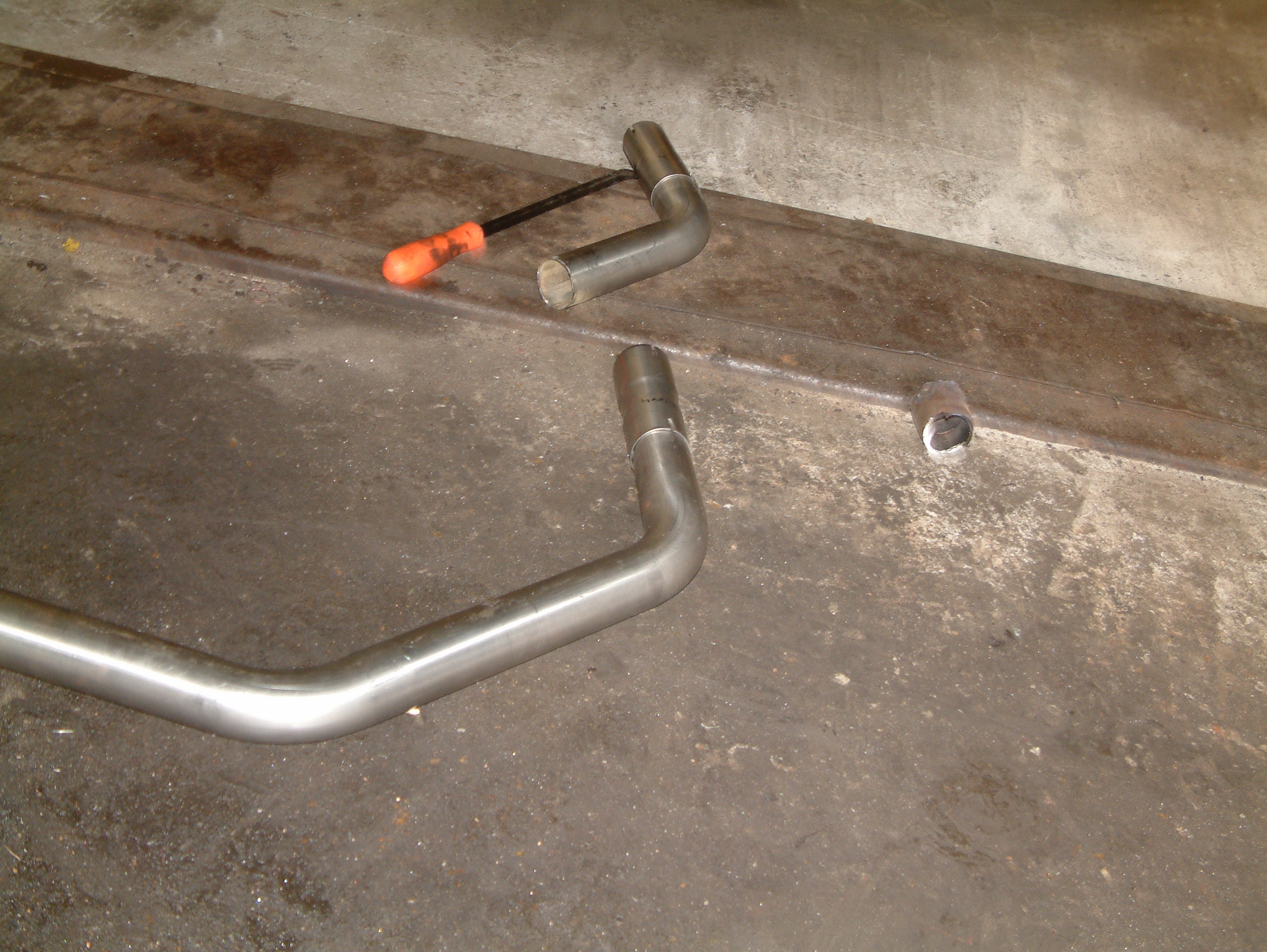

trzeba bylo mi jeszcze zakonczyc jeden projekt:
"Uklad wydechowy cz. II"

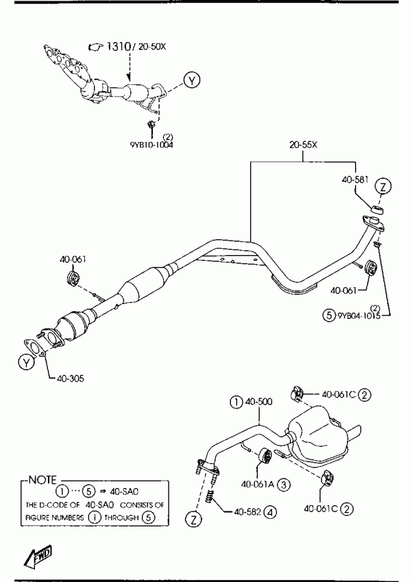

Od pewnego czasu mialem przygotowany juz projekt i material... ale moze od poczatku...
wprowadzenie:
Nie wiem czy wiecie, ale rura wydechowa srodkowa w M5 jest wraz z katalizatorem, a to oznacza klopoty... <boje się>
dlatego juz w trakcie wymiany back box'a wiedzialem, ze musze cos z tym zrobic... <diabełek>
plan byl prosty: tu przyciac, tam cos dogiac i podmienic...
no ale tak sie tylko wydawalo... hahaha
czesc I – zalozenia.
wymienic czesc ukladu wydechowego pomiedzy katalizatorem i ostatnim tlumikiem.
czesc II – rysunek i potrzebne elementy
Jak szybko to bylo mozliwe (jeszcze latem) wykonalem pogladowy rysunek:
Nastepnie, wystarczylo znalezc wykonawce i zlozyc zamowienie na:
– 1 szt rury ze stali
– dwa laczniki z obejmami
– 1 szt uniwersalnego uchwytu
Po niedlugim czasie nadeszla paczuszka... <diabełek> a w niej...
czesc III – realizacja

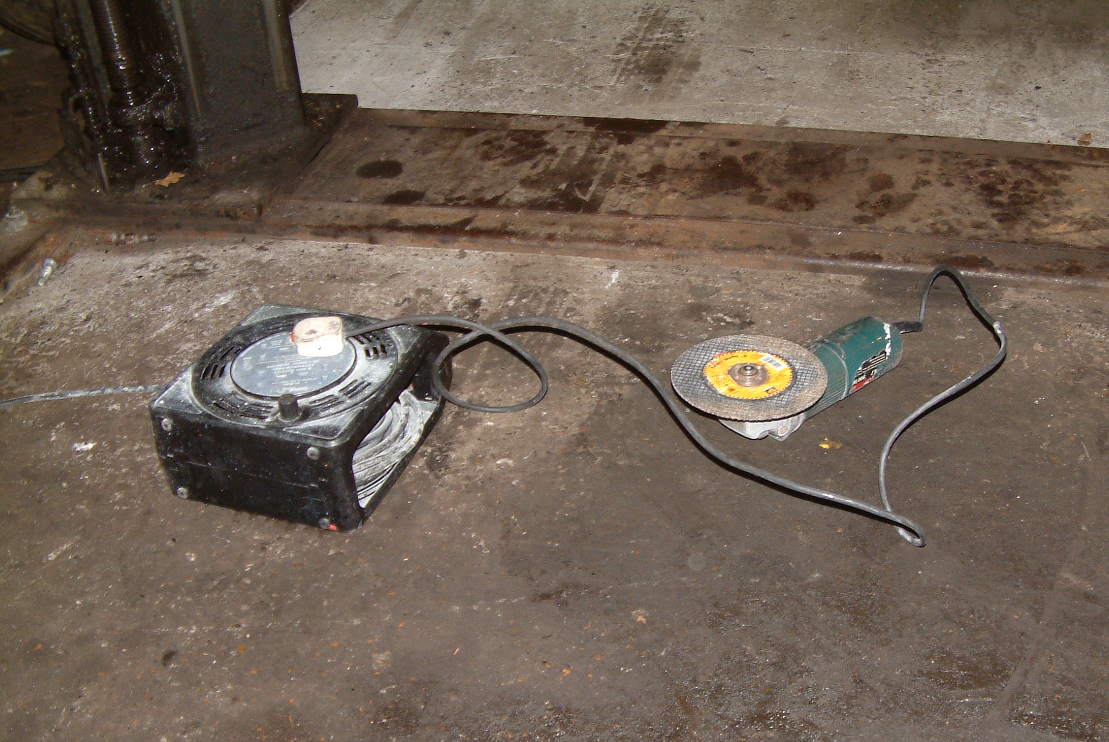

I nadszedl ten dzien... wraz z Adamem (adas780715) zajelismy sie to rura... hahaha
sprzet gotowy... <jupi>
... auto rowniez
pierwsze efekty pracy...
niestety, nie obylo sie bez strat... zostalem zaatakowany przez uszkodzona tarcze... <szok>
docinanie, czyli poprawianie projektu:
i ostateczny montaz... <serduszka>
Jeszcze raz dziekuje Tobie Adam za pomoc... <uklon> <uklon> <uklon>
ps. ponizej poprawiony rysunek rury srodkowej...

A ze sie tak zapytam, to co to daje oprocz satysfakcji wlasciciela pojazdu ??
Koncowa puszke rozumiem, bo to wyglad, ale srodek :|
Mimo wszystko gratuluje zakonczenia projektu.
Od: 5 mar 2011, 19:20
Posty: 2619 (3/5)
Skąd: UK/Bydgoszcz
Auto: Inne
Postprzez Wojtek » 24 lis 2012, 21:11
zielony110 napisał(a):Koncowa puszke rozumiem, bo to wyglad, ale srodek :|
widziales oryginalna rure w Mazdzie? zajrzyj kiedys pod auto ;)
a w M5 jest tak jak opisalem... jeden kawal rury z katem... i to mi wlasnie przeszkadzalo ;)
ps. Adam moze opisac ta wycieta... <szok>
Posty: 17525 (110/485)
Postprzez zielony110 » 24 lis 2012, 21:17
Wojtek napisał(a):widziales oryginalna rure w Mazdzie? zajrzyj kiedys pod auto ;)
widzialem, widzialem ale mamy calkiem inne wydechy :)
Wojtek napisał(a):jeden kawal rury z katem... i to mi wlasnie przeszkadzalo ;)
i to jest najwazniejsze, zeby Tobie sie podobalo ;)
