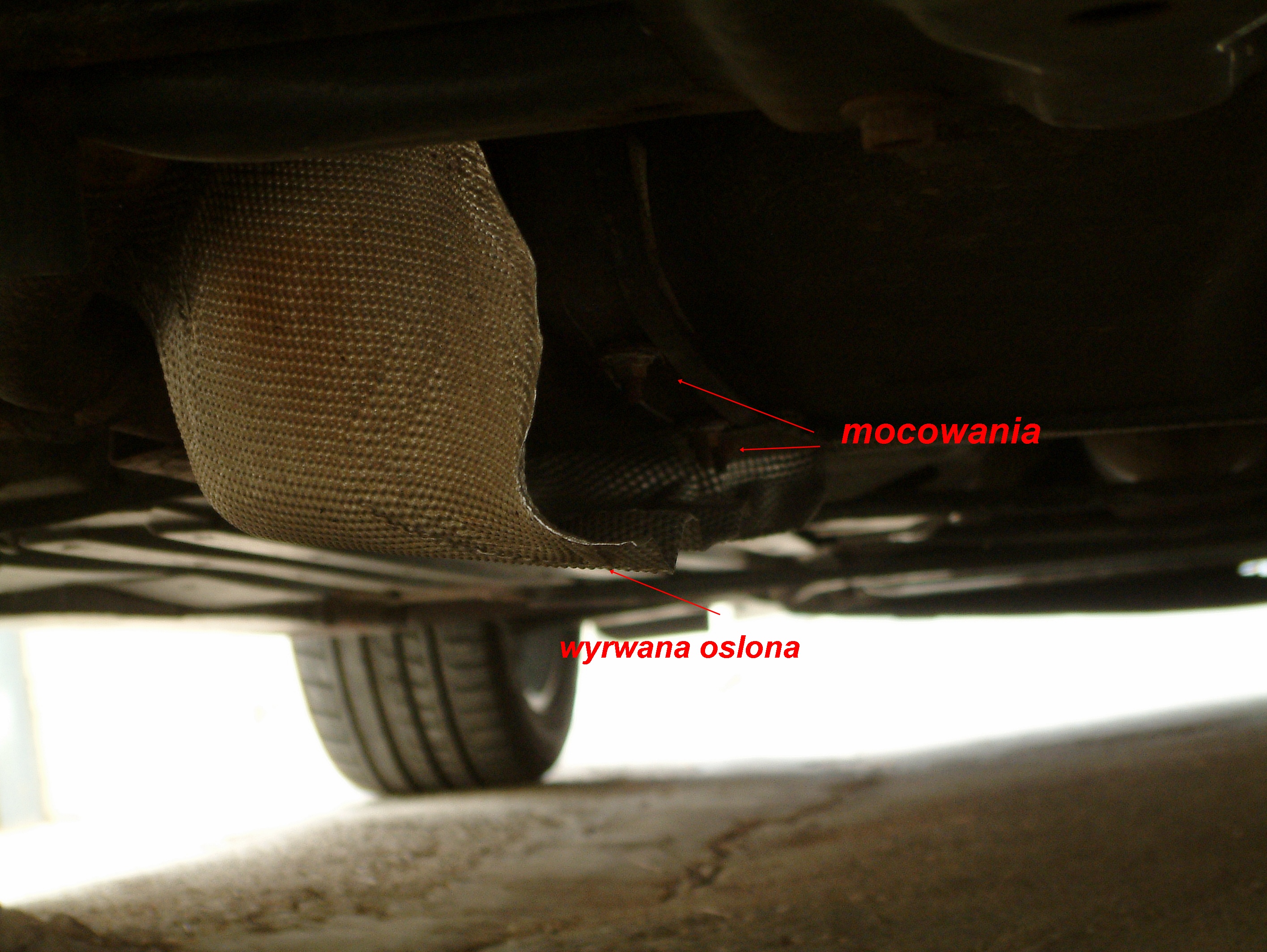

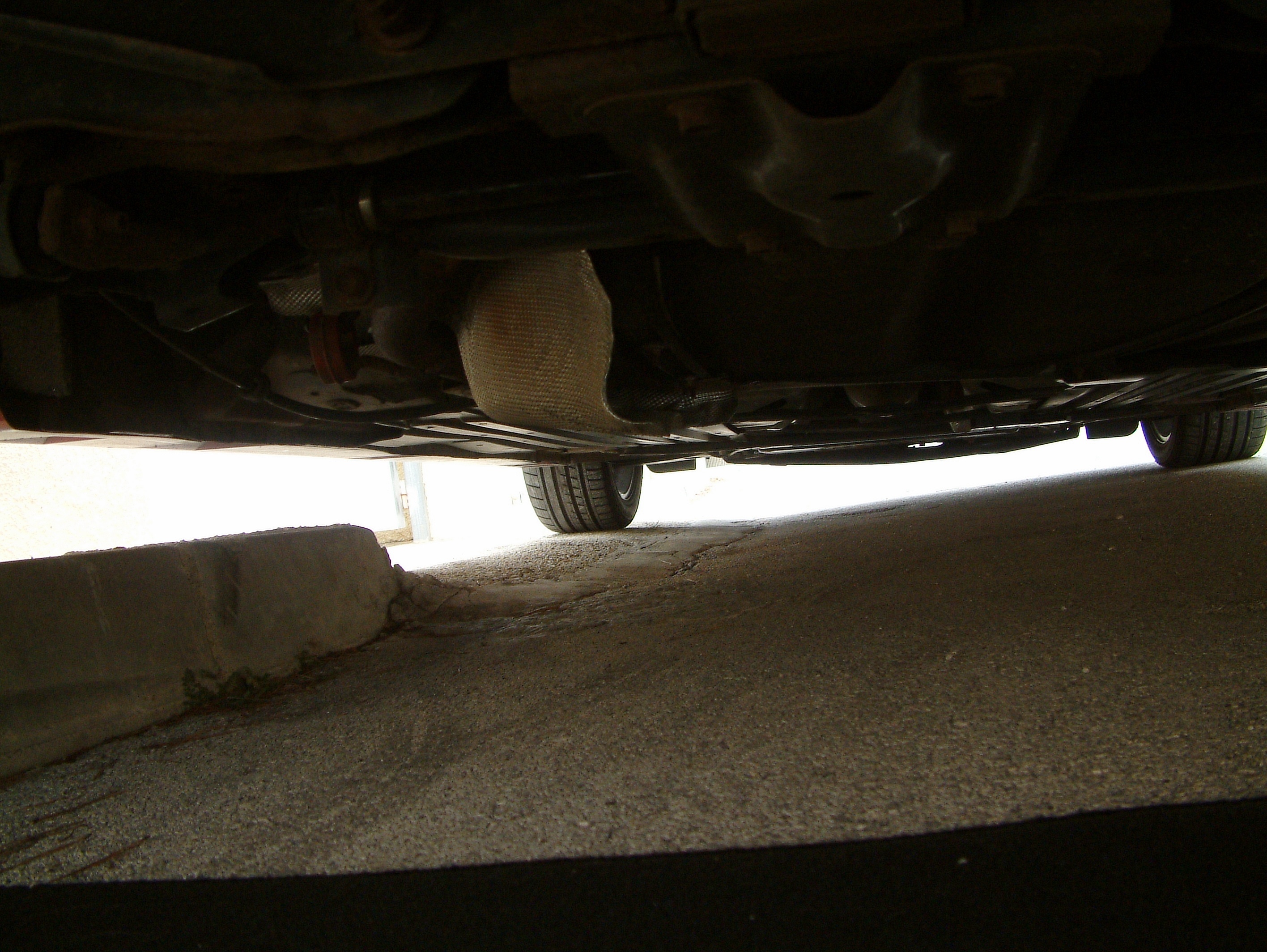

W niedziele rano wrocilem z wakacji. Piatka pokonala 2500 mil obciazona bagazami i z 4 osobami na pokladzie... Niestety, w czasie drogi na wakacje, trafila sie usterka...
...oderwala sie oslona cieplna, a wygladalo to tak:
i trzeba bylo wykonac szybka naprawe...
Ponizej fotorelacja... jak szybko i sprawnie dokonac naprawy oderwanego elementu... <diabełek>

4. oslona montowana jest w 4 miejscach...
-dwa z nich na podwoziu:
– dwa na listwie (uchwycie) mocujacym bak:

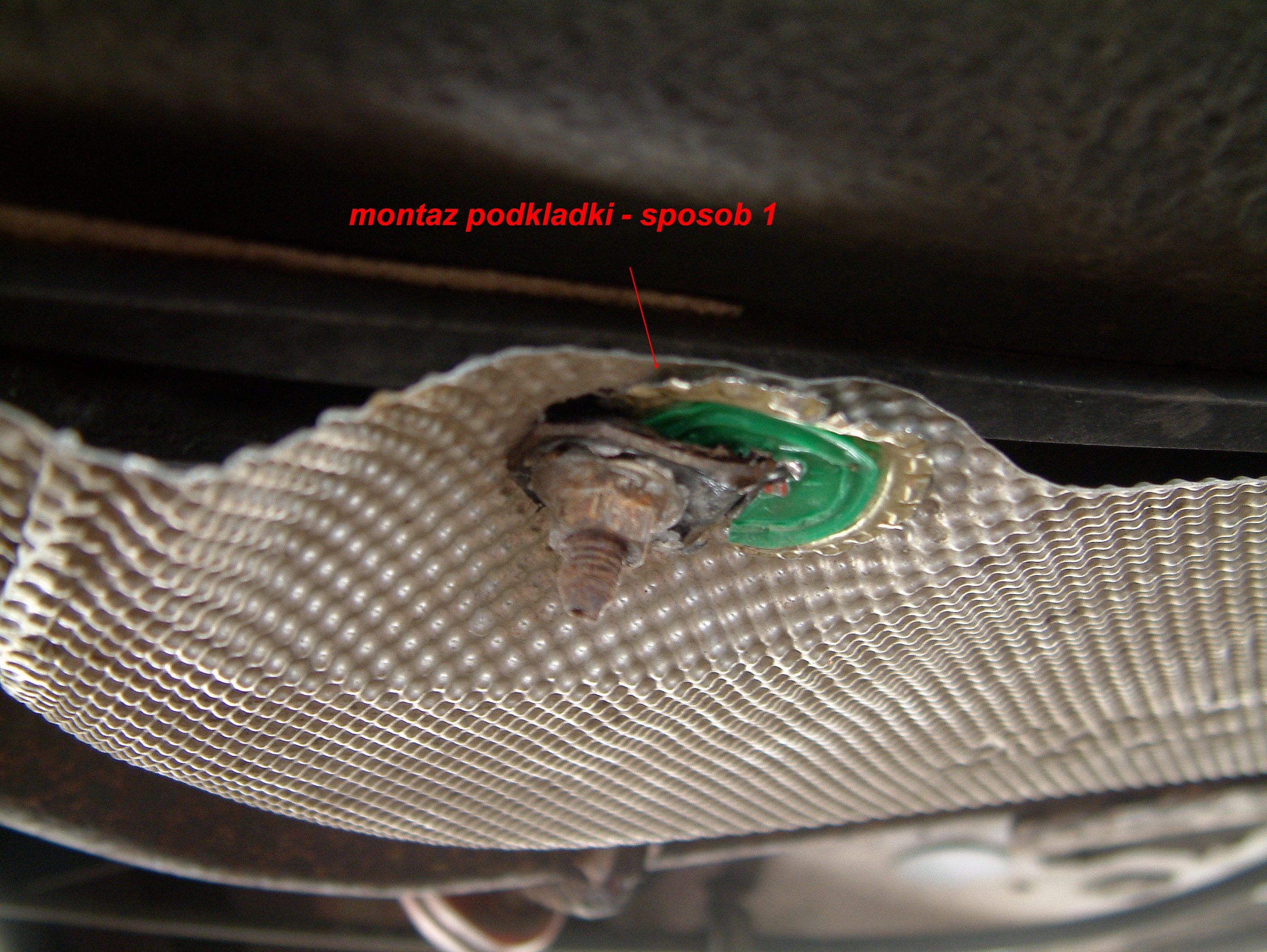

czyli rozcinamy podkladke i wsuwamy na zaczep, a nastepnie go doginamy do obejmy
lub tak:
podkladamy podkladke pod zaczep, a go doginamy do obejmy baku...
Mam nadzieje, ze przyda sie jeszcze komus... zwlaszcza, ze orginalne mocowanie musi sie rozpasc wczesniej czy pozniej...

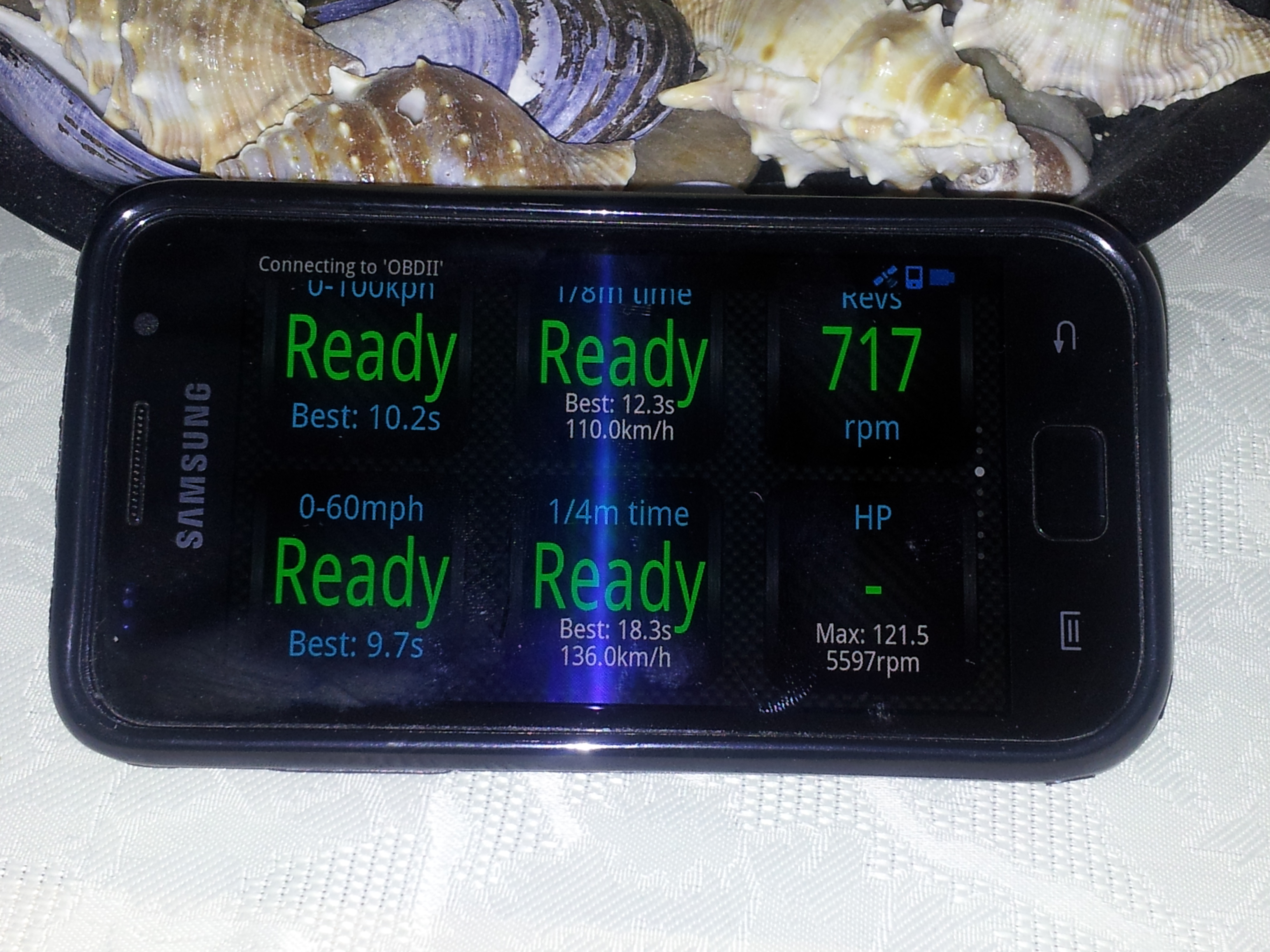

Postprzez Wojtek » 6 wrz 2012, 20:21
Erastotenes napisał(a):Liczę na video relacje z ich końcówki żywota na torze :) ;)
na ta chwile, niestety, musi wystarczyc "inne" sprawdzenie osiagow...
0 – 62 mph = 10.2s
hehehehe niezle jak na probe z biegu ;)
oficjalnie:
M5 2.0 PB 145KM –> 0 – 62 mph = 10.8s
M5 1.8 PB 115KM –> 0 – 62 mph = 11.3s
M5 2.0 ON 110KM –> 0 – 62 mph = 13.9s
M5 2.0 ON 143KM –> 0 – 62 mph = 11.0s
a to wszystko z pomoca mini interfejsu ELM327
coz wiecej mozna zdzialac za pomoca tego zestawu?
