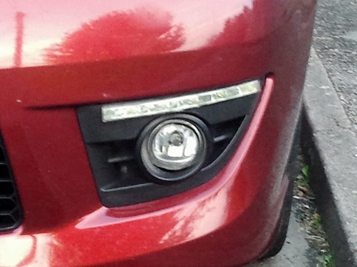

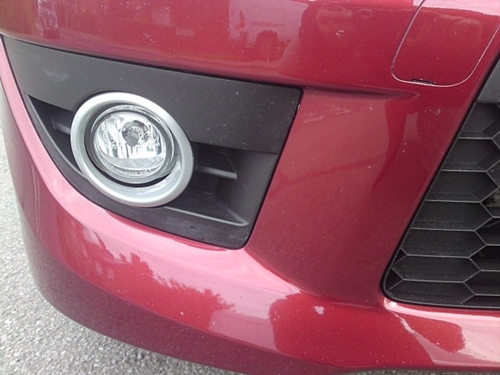

przed:
po:
czyz nie lepiej? <faja>
Posty: 17525 (110/485)
Postprzez adas780715 » 1 sie 2012, 19:25
Wiesz,nie jestem zwolennikiem zaklejania srebrnego,lecz tu się mi podoba <serduszka> to ci się udało. <spoko>

Postprzez Wojtek » 1 sie 2012, 19:32
a mialem zdjety zderzak, wiec zrobilem na probe...
nie jest idealnie, ale w przyszlosci powtorze i bedzie na tip top ;)
