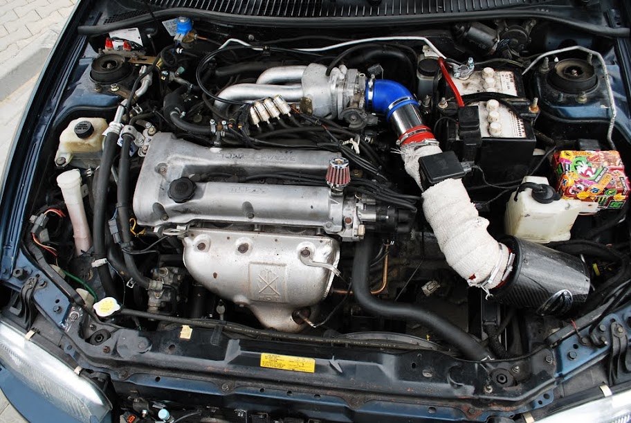

W listopadzie 2012 roku nadeszła chwila ważna – szybka decyzja o SWAPie silnika. Wybór padł na jednostkę BP z modelu 323f BG. Komplet na wymianę trafił się w dziale Sprzedam. Nie patrzyłem na stan silnika tylko na jego cenę – wcześniej podjąłem decyzje że funduje sobie kompletny remont silnika przed jego włożeniem. I tak silnik dostał:
    tłoki ARCO (+0,5),
    pierścienie NPR,
    panewki korbowodowe 0,25 NPR/TDC,
    panewki główne 0,25 NPR/TDC,
    uszczelkę pod głowicę Elring,
    uszczelkę pod pokrywę zaworów OEM,
    uszczelniacze wałków rozrządu OEM,
    uszczelniacz wału przód i tył OEM,
    rozrząd OEM (pasek OEM, napinacz NTN, rolka prowadząca NTN, sprężyna napinacza OEM), pompę wody AISIN, gumowe półksiężyce miski olejowej,
    świece Denso,
    kopułkę Yamaguchi,
    palec EPS,
    przewody NGK Japan,
    uszczelkę kolektora ssącego Takoma,
    filtr paliwa JPN,
    filtr oleju OEM
    zalany został olejem Dexelia Ultra 5W30
Oprócz wymiany części oczywiście musiał zostać zrobiony dół – roztoczenie cylindrów pod wymiar tłoków oraz splanowana góra pod nową uszczelkę (minimalnie – bez doprężania). Także góra – głowica została przygotowana. Została oddana w ręce specjalistów, którzy wymienili uszczelniacze zaworów wydechowych oraz wyczyścili wszystko, z naciskiem na wypłukanie hydrauliki. Silnik swoje lata ma, więc przydało mu się lekkie odświeżenie.
Pokrywę zaworów oraz kolektor dolotowy zostały pomalowane proszkowo, a uprzednio szkiełkowane.
Przy okazji trafiły się dwie okazje nowy komputer Ecumaster Det 3 oraz kompresor Eaton M45. Ecumaster zostanie wykorzystany już w pierwszej fazie do NA (głównie z braku przepływomierza), W dalszych planach jest zmieszczenie (to jest dobre słowo) kompresora pod maską.
Pierwsze uruchomienie auta po SWAPie: FILM

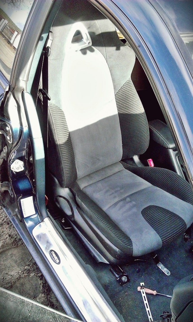

W styczniu 2013 roku udało się kupić kompletne wnętrze od Mazdy RX8 z 2004 roku z czego wykorzystane zostaną tylko przednie fotele. Komplet jest całkowicie sterowany ręcznie, w szaro-czarnym welurze. Założenie ich nastapi po odebraniu samochodu po SWAPie.
Wnętrze po obszyciu kierownicy, gałki, mieszka i podłokietnika:
