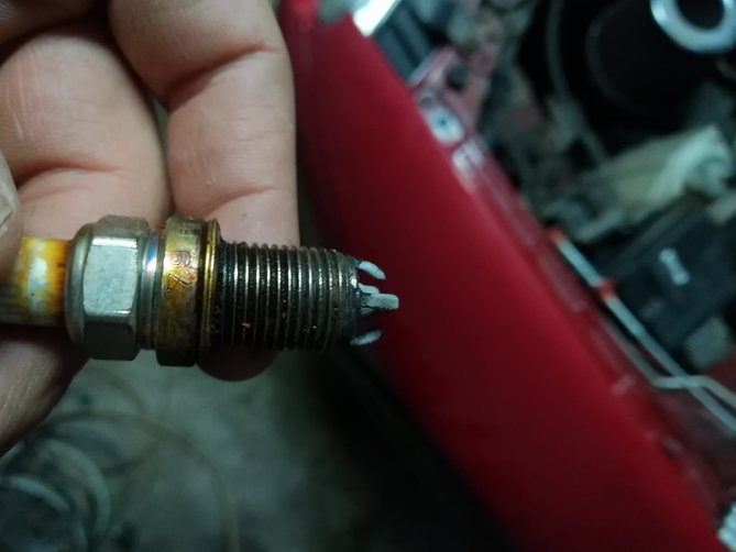

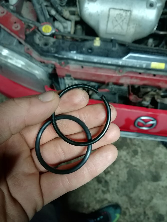

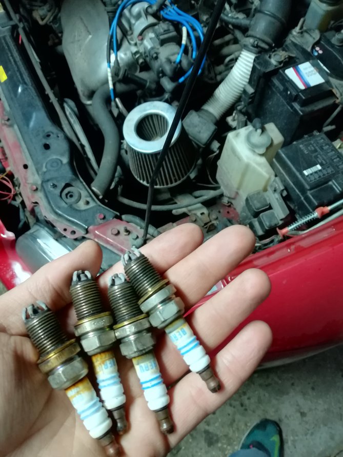

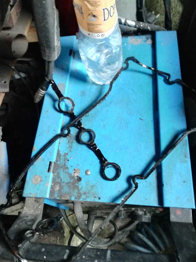

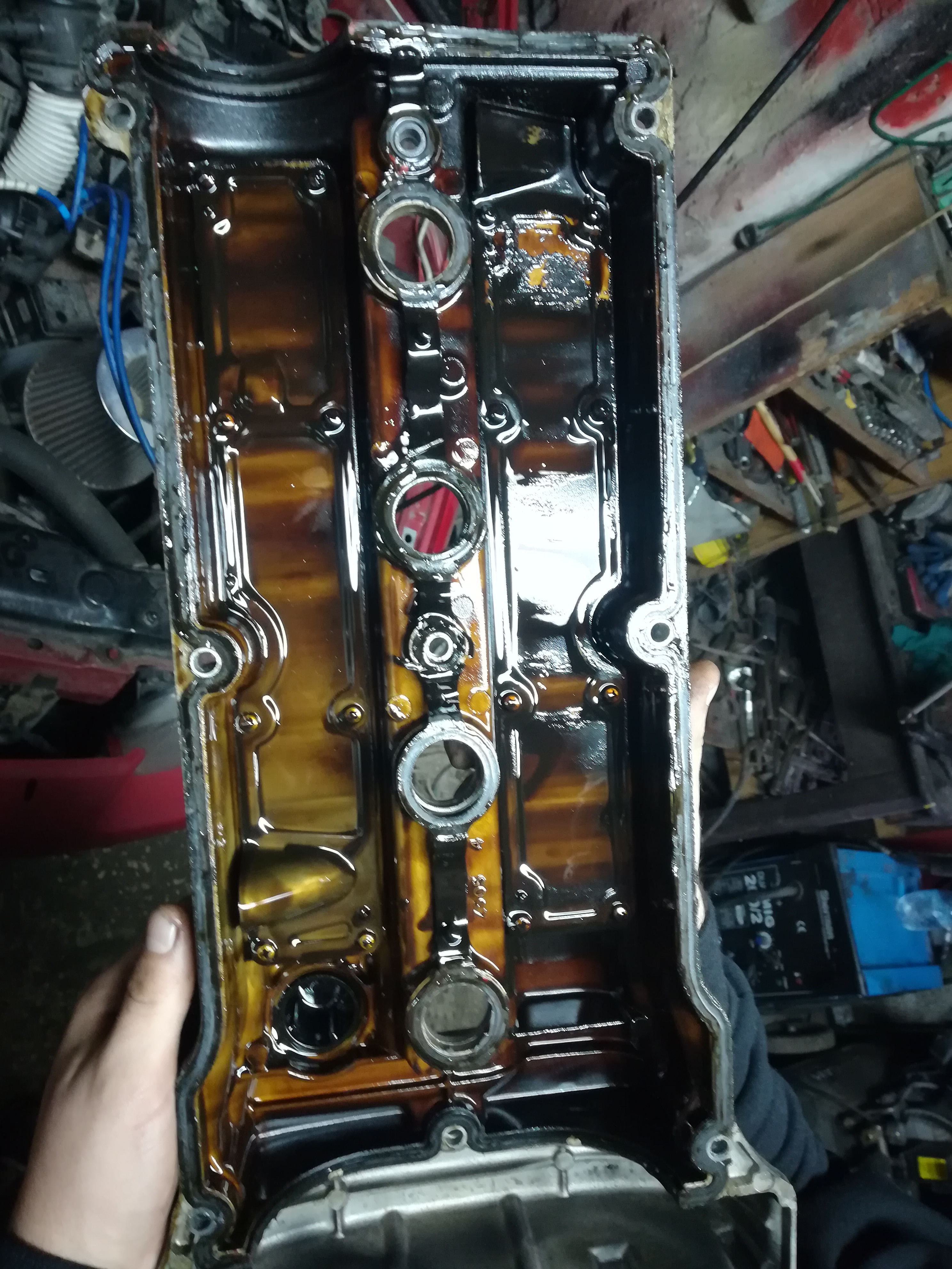

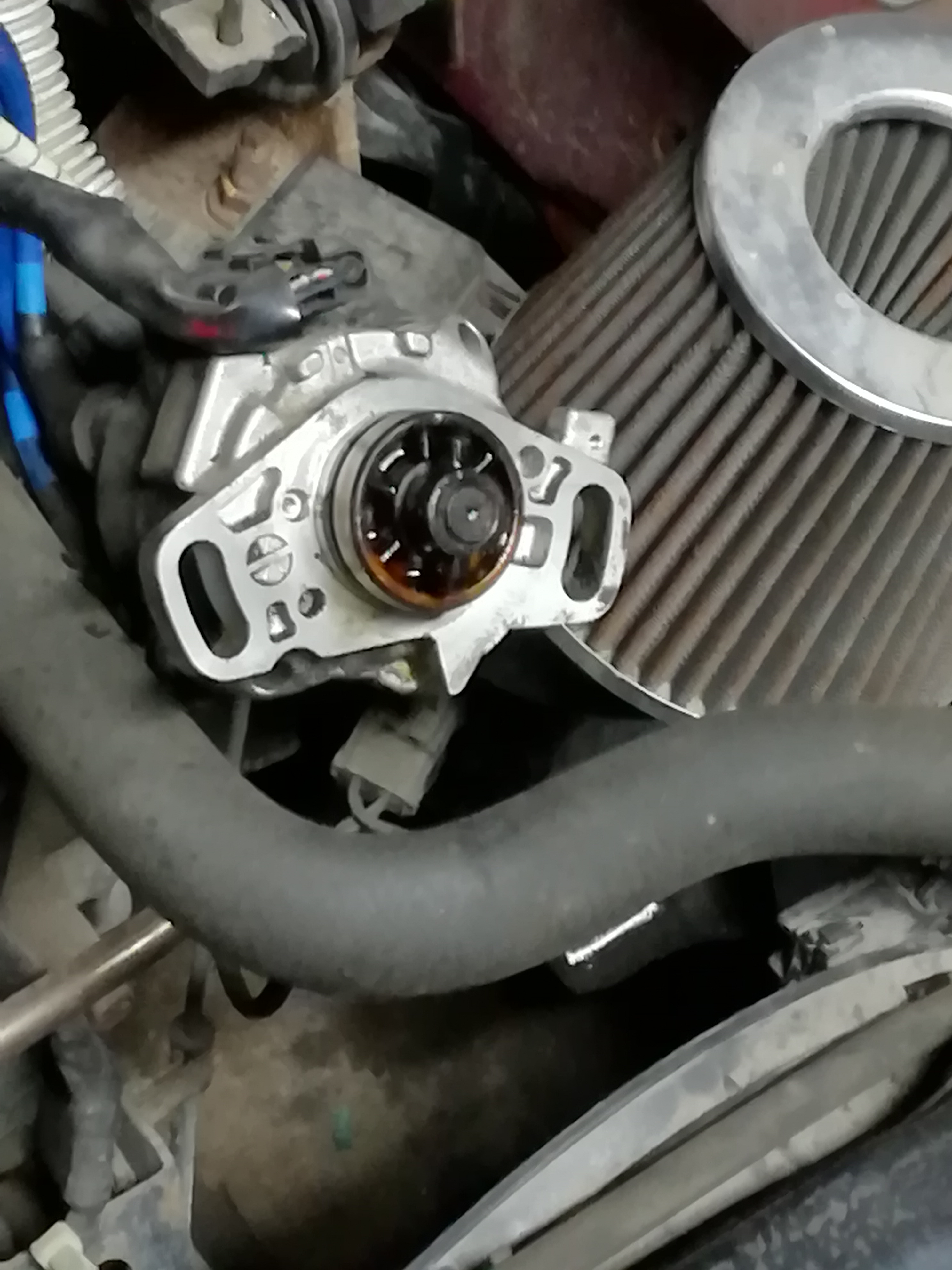

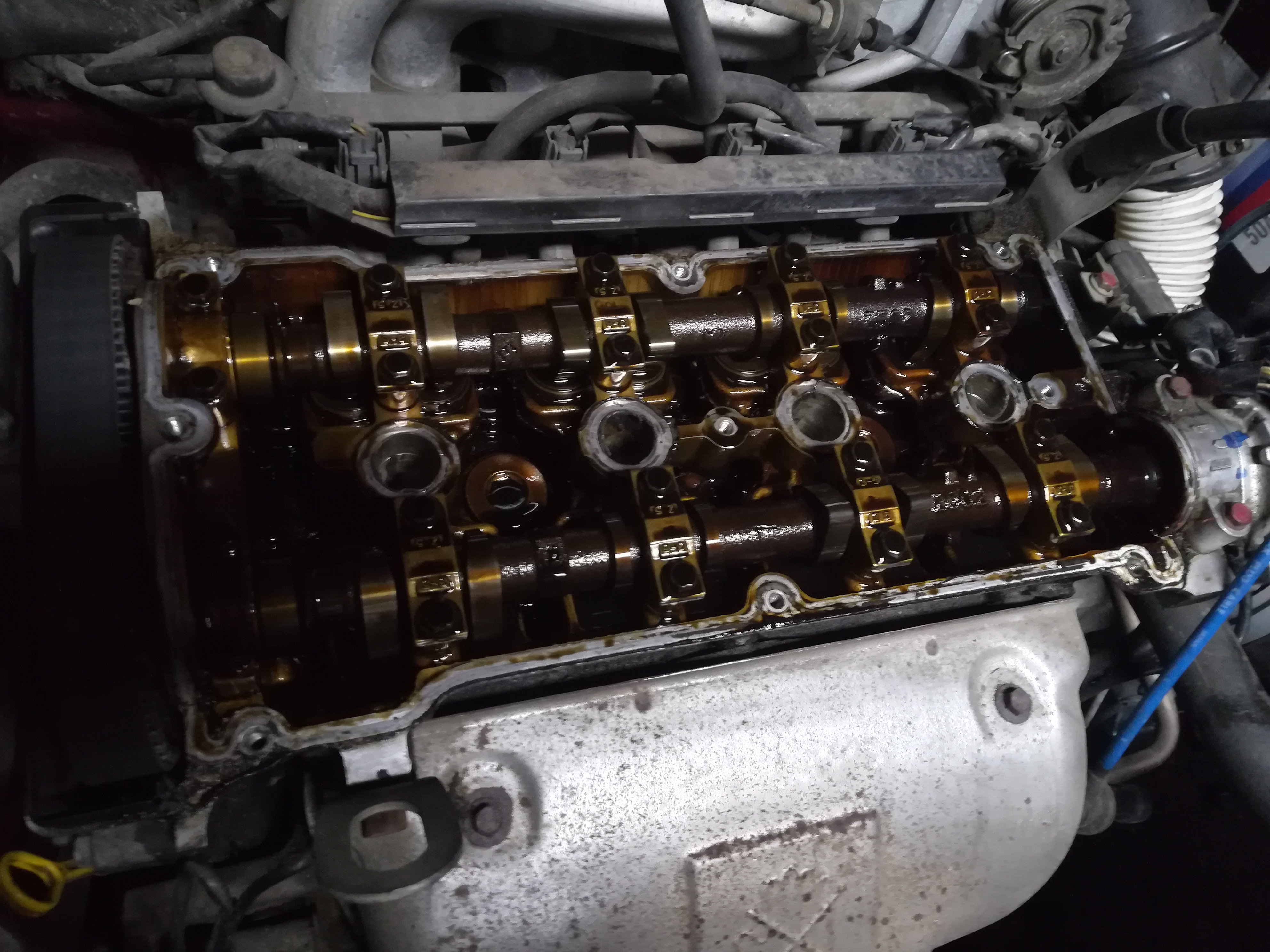

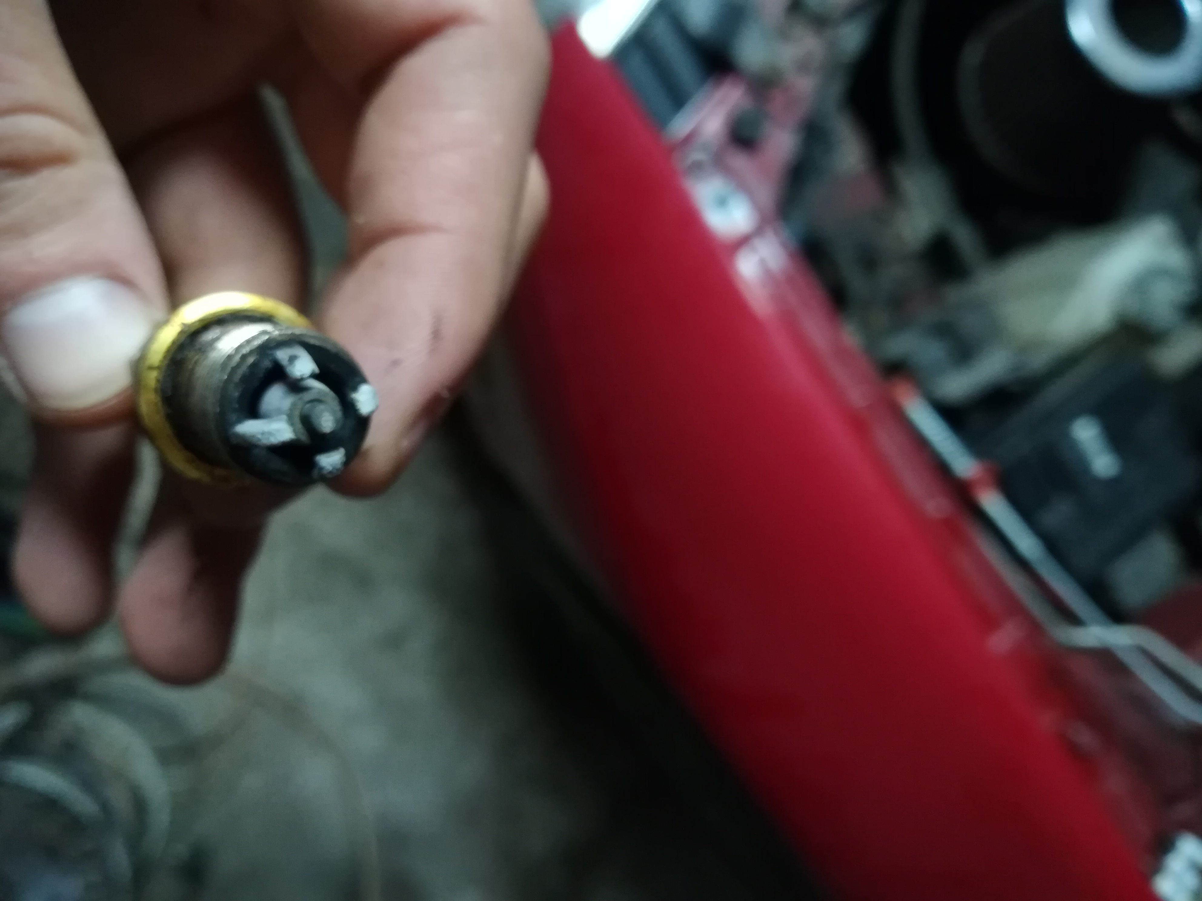

Postprzez Maksio34 » 23 gru 2017, 23:07
Dzisiaj była robota :D Problemy zniknęły a tu lista co zostało zrobione ;)
Nowe kable NGK
Nowe świece DENSO o wzmocnionej wydajności
Nowa uszczelka pod pokrywę zaworów OEM
Nowy oring aparatu zapłonowego OEM
Czyszczenie kopułki, palca, przepustnicy
Niżej zdjęcia
Świece były tragiczne, dziwne, że nadal Mazda nadal jeździła...
Na świecach była wypalona tęcza...
Aparat mokry był z winy pęknięcia oringu, był zesztywniały i po prostu pękł, ze środka musiałem wydłubywać kawałki gumy
Czyszczenie aparatu z oleju
Syf pod pokrywą

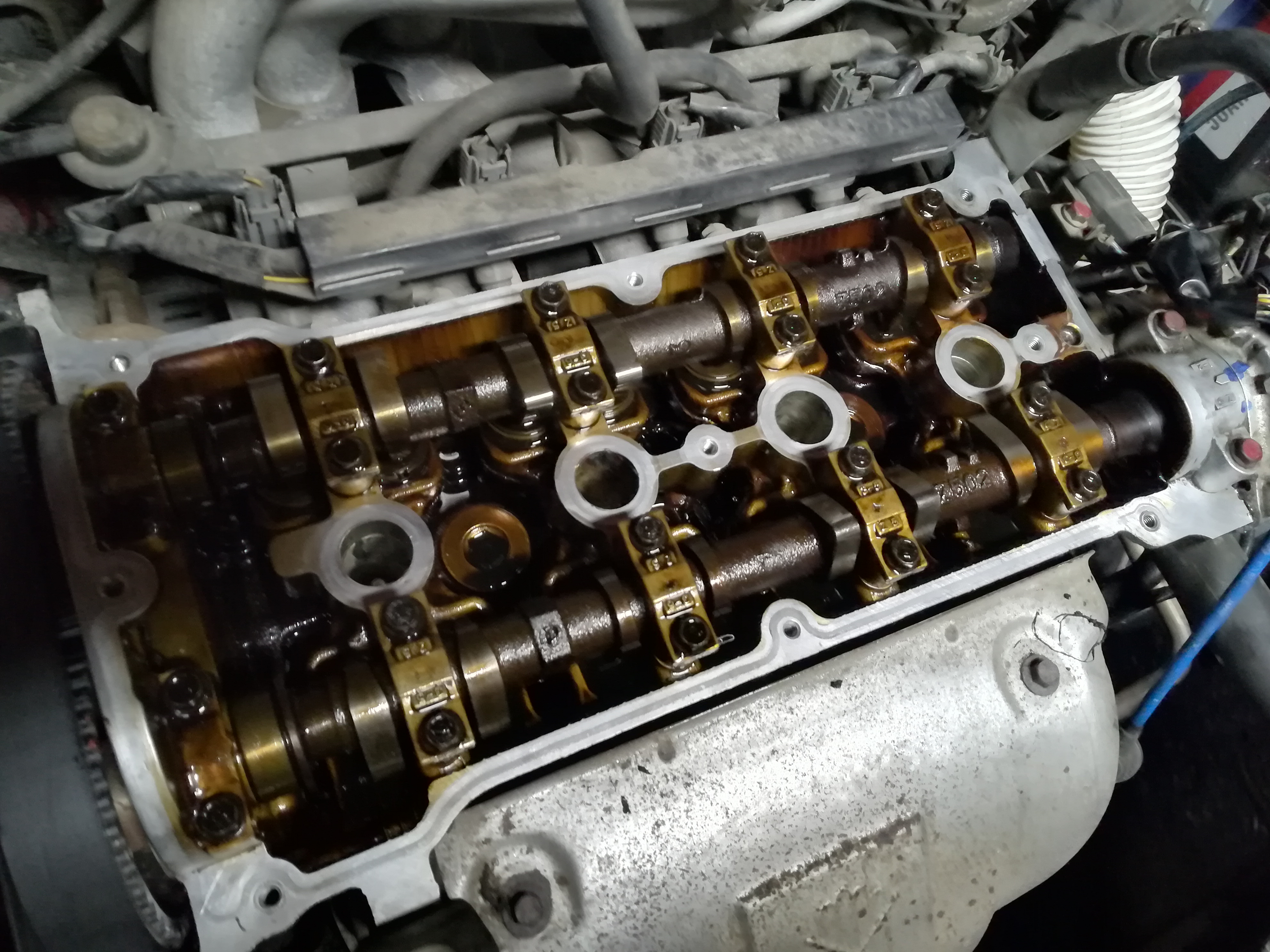

Stara uszczelka stała się uszczelką dwuczęściową, dosłownie rozpadała się w rękach, nie wiem ile czasu jeździła
Po czyszczeniu

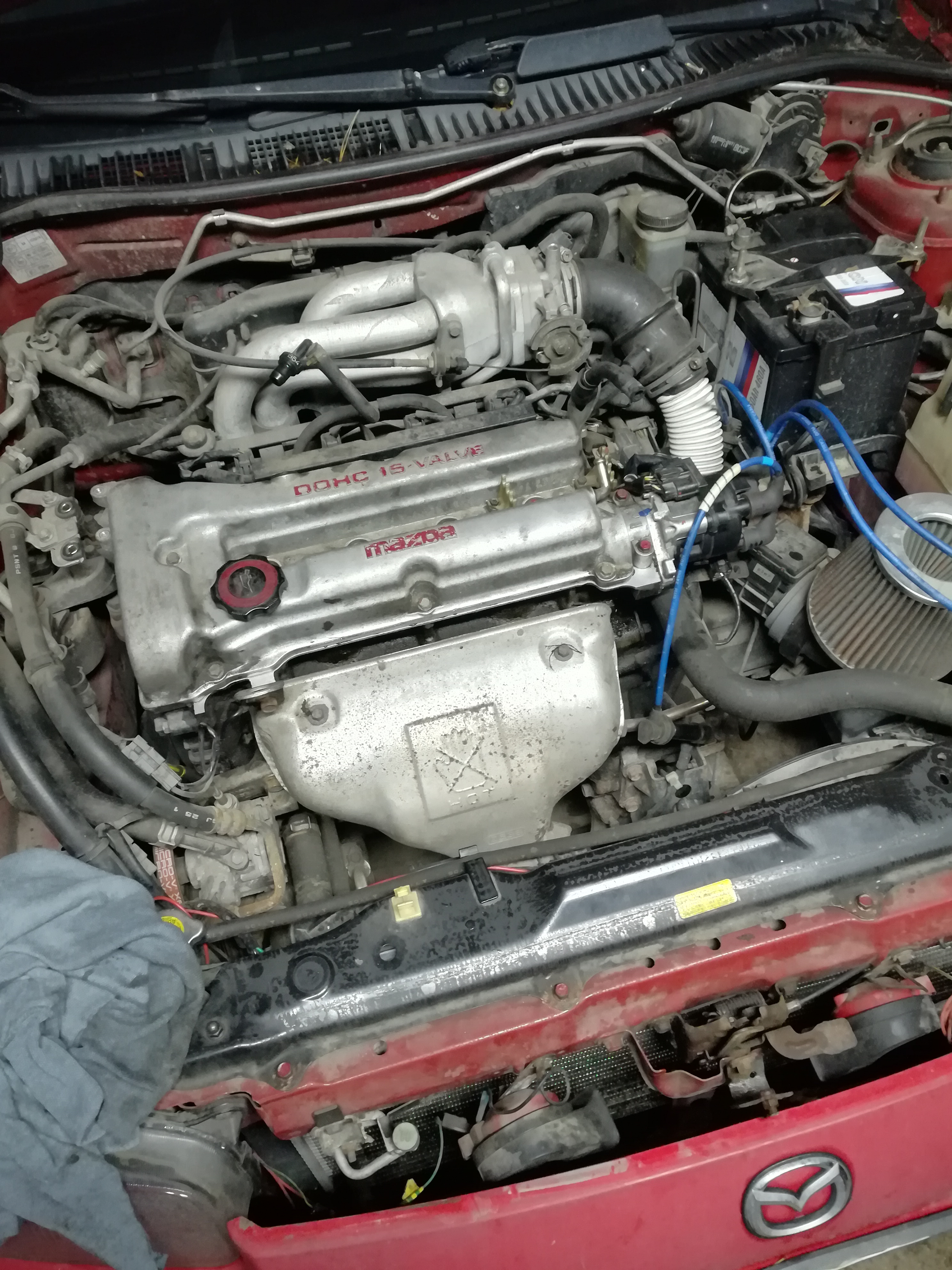

Postprzez rafał88 » 24 gru 2017, 10:16
Nooo wszystko spoko, ale ten dolot to przerob bo nic on nie wnosi poza darciem mordy a nawet źle wpływa bo zaciąga ciepłe powietrze z komory silnika :P Pokrywe trzeba było odrazu malowac :P
Od: 8 mar 2010, 19:20
Postprzez Maksio34 » 24 gru 2017, 14:19
Właśnie tak teraz pomyślałem że zrobiłem błąd z tą pokrywą, zle to zaplanowałem. Drzec mordy to on nie drze bo chodzi i tak jak kosiarka <lol> ale jest w planach do zmiany
Od: 18 lut 2017, 22:02
Posty: 8
Auto: Mazda 323F BA,1,5 PB 98’
Postprzez rafał88 » 24 gru 2017, 14:24
Miałem taki dolot i porazka była :P Teraz jest na airbox simota i jest supeer. A pokrywe mozesz i na aucie pomalowac tylko dobrze okleic ,zeby poł auta nie zmieniło koloru :P
