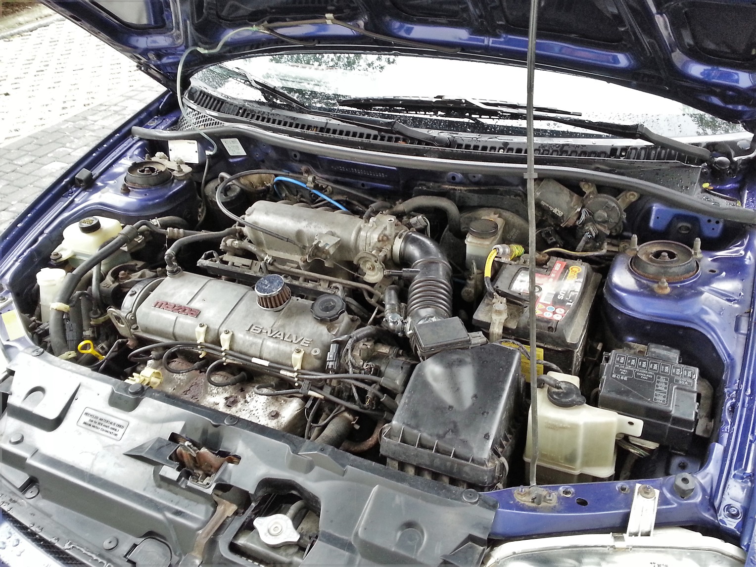

– przepustnica z silnika 1,5
– wtryski z silnika 1,5

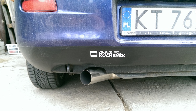

– customowy wydech
(rura 50mm, został tylko tłumik końcowy też zrobiony od podstaw, końcówka z nierdzewki 70mm)

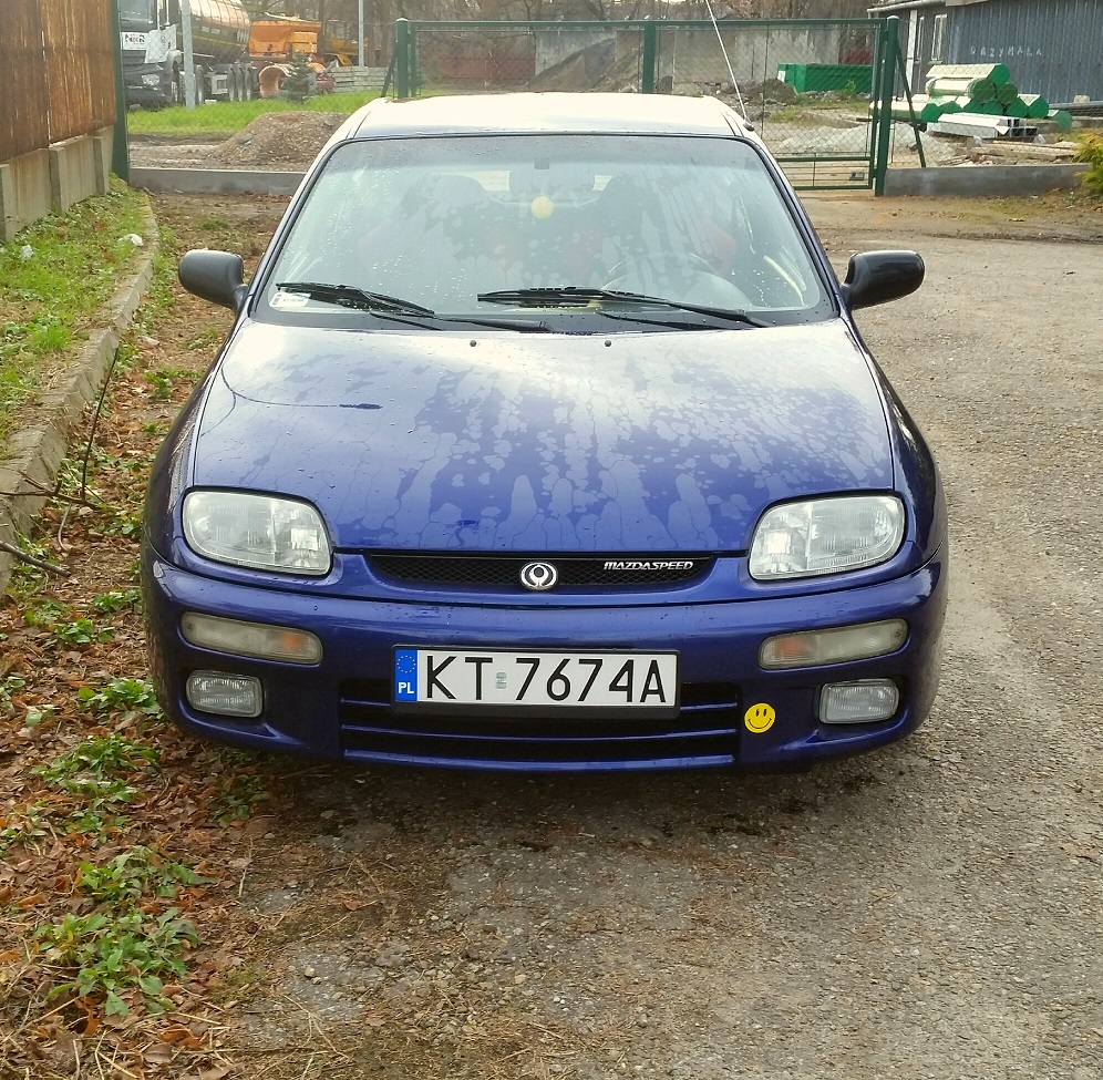

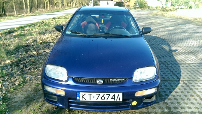

Świeżo po zakupie
Pierwsza zima Cetki u Nas
Wiosna 2016
Stan najaktualniejszy, świeżo wymyta suszy się obok myjni :)

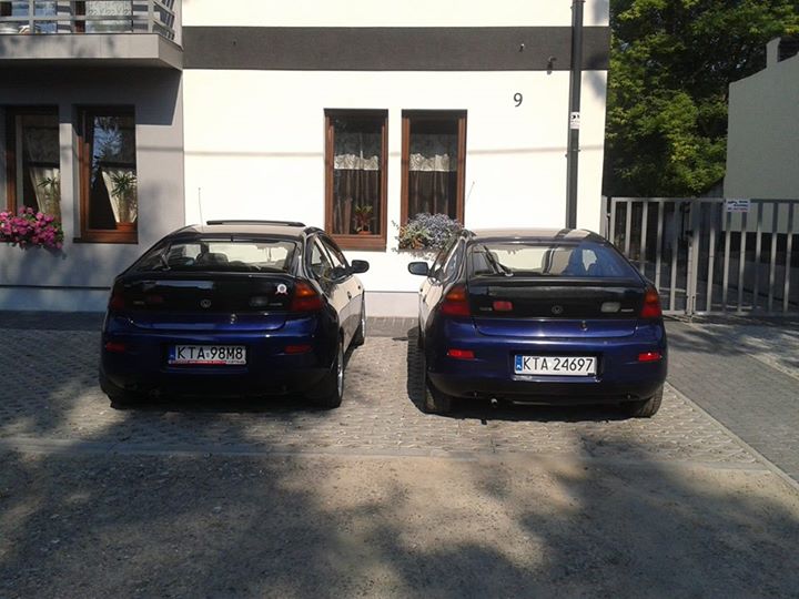

Na koniec dorzucam fotkę dwóch bliźniaczych ślicznotek ;)

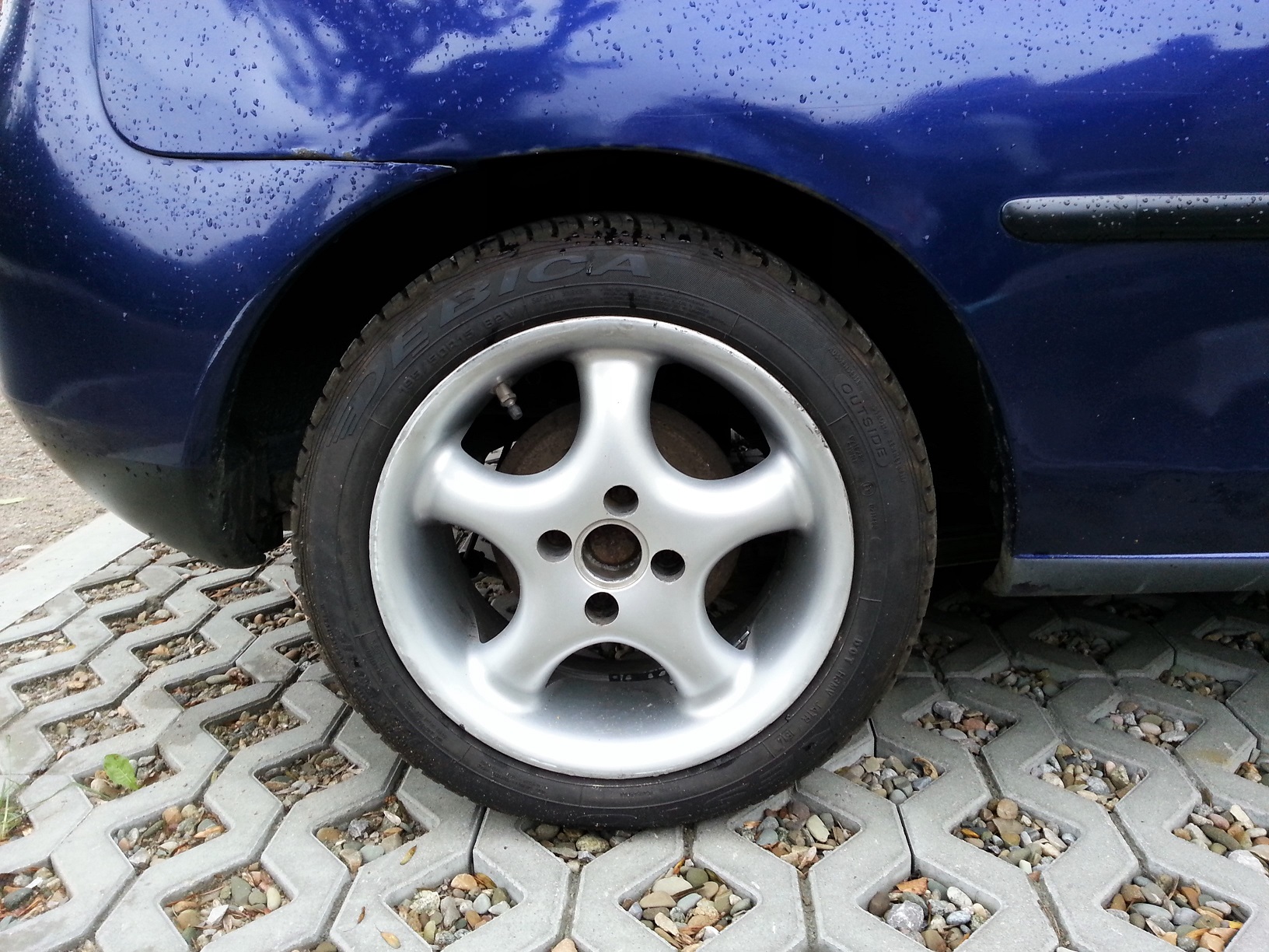

A jak już się wziąłem za doprowadzanie Cetuni do czystości to zadbałem i o felgi.
Z nimi niestety nie było tak lekko, nie były myte chyba odkąd Mazda pojawiła się w Polsce i brud żywcem wżarł się w lakier na nich.
Dopiero 2-krotne mycie ich chemią pomogło ale efekt jest zadowalający.

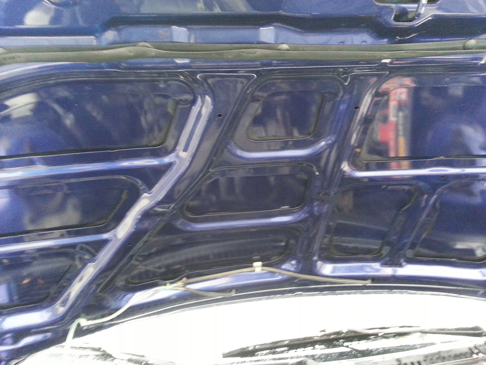

Na koniec wypucowałem (też chemią) wewnętrzną część klapy przedniej i trochę komorę silnikowni po bokach.

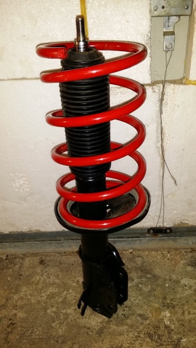

W weekend powinno się udać wreszcie wymienić amorki z tyłu, dzisiaj do nas przyjadą KYB'y gazowe <jupi>

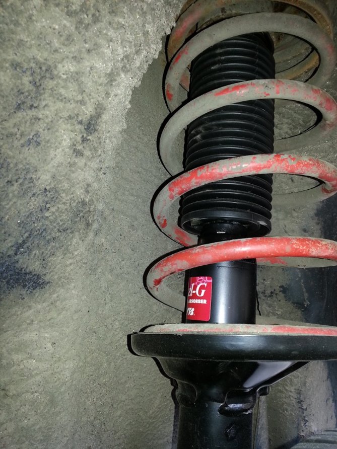

Jak to zwykle bywa, napotkaliśmy przysłowiowe "schody", w postaci braku odboji i osłon amortyzatorów w paczce, więc tym samym w sobotę nie udało się wymienić amorków.
Ale nie jest źle, weekend i tak był korzystny dla Mazdy bo dostała nowy termostat, straciła tłumik szmerów, żeby się jej lepiej oddychało i wyczyściłem jej podszybie.
Liście i brud wyjmowałem garściami, po czym w ruch poszedł odkurzacz, woda i gąba :)
Sytuacja z amortyzatorami opanowała się na szczęście już w poniedziałek, dokupiliśmy brakujące elementy i już wszystko gra.
Zrobiła się sporo twardsza ale nie jest to twardość uprzykrzająca komfort jazdy (przynajmniej jak dla mnie).

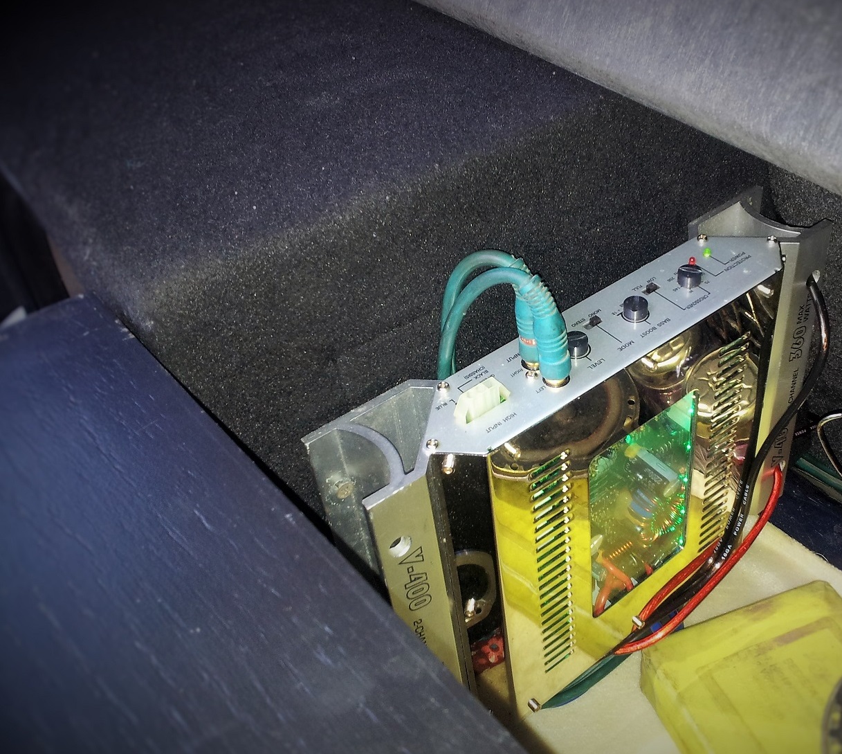

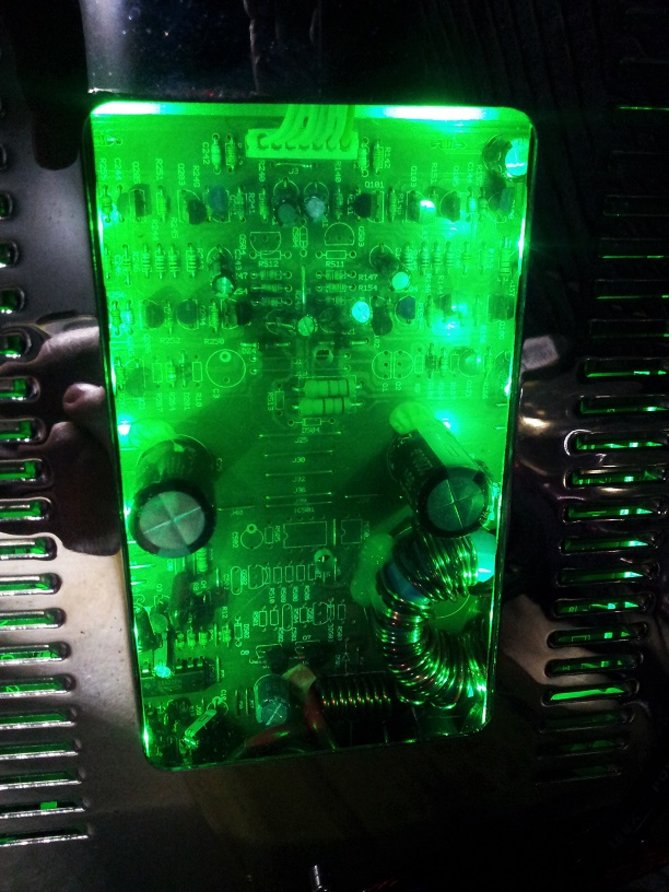

Wpadł wreszcie własny wzmacniacz 360W, który idealnie zgrał się ze skrzynią :)
Firma – ?? Ale moc się zgadza a filtry robią swoje (podświetlenie dorzucone przeze mnie) :)

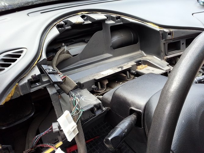

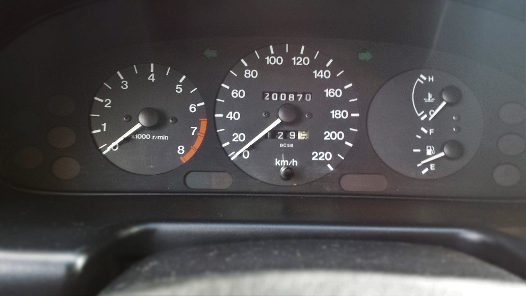

Wreszcie wymienione zegary na wersję z obrotomierzem

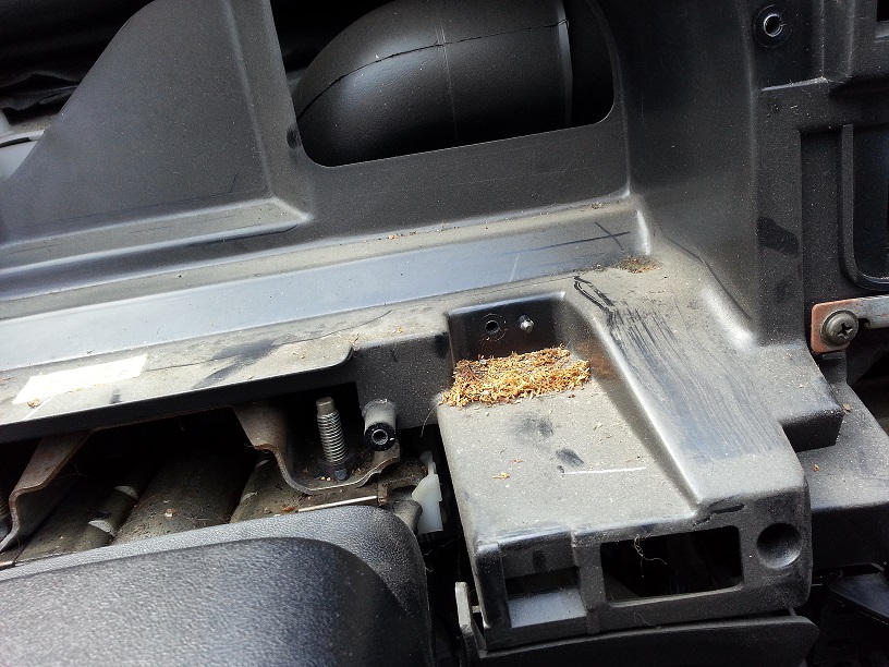

Przy okazji ich wymiany zlikwidowałem kolejne źródło syfu, na zdjęciu widać już tylko odrobinę bo zostawiłem tylko do porównania ale tak było na całych płaskich elementach pod zegarami...

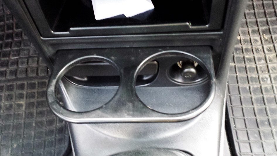

no i zdobyłem na złomie oryginalny uchwycik na kubki.

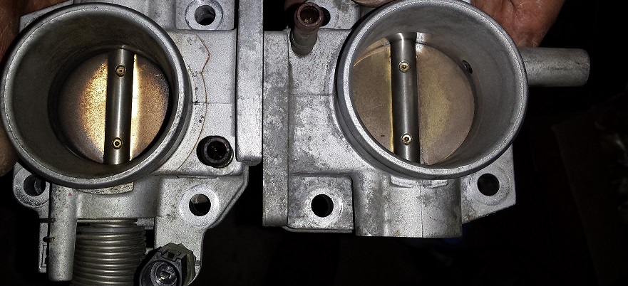

No i przepustnica z silnika 1,5 :) Autko stało się odczuwalnie żwawsze.
Po lewej stara, po prawej nowa (już po oczyszczeniu)

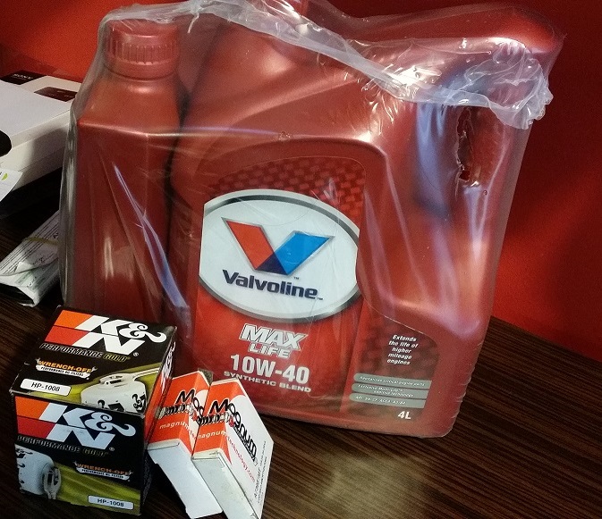

Olej (ponownie) Valvoline, filtr oleju K&N, i łożyska amortyzatorów przednich

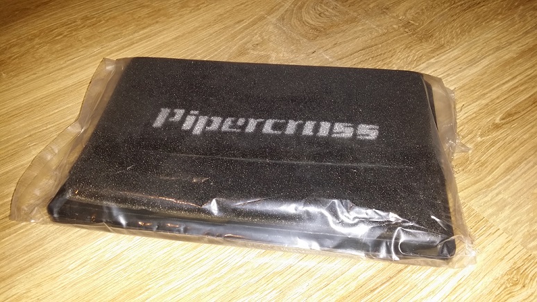

Coś dla lepszego oddechu – filtr powietrza gąbkowy PIPERCROSS

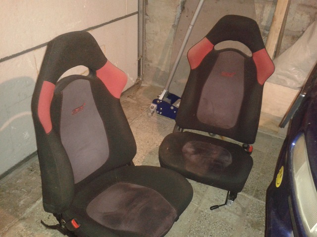

I chyba wisienka na torcie spośród tych "gratów" :>
Zdjęcie słabawe (robione na szybko) ale fotele to oryginały z Subaru Imprezy STI 1-szej generacji.
Bardzo wygodne, fajnie trzymają a nadają się do 3-drzwiowego daily w 100% bo są składane ;)
Doczekać się nie mogę kiedy będą już na aucie :D
Na dniach wpadną też amorki gazowe na przód (KYB jak na tylnej osi) oraz łączniki i gumy stabilizatora przedniego :)

Bardzo ładna cetka :) . A fotele klasa sama w sobie , sam widziałem je w subaru na żywo i też chyba ich poszukam :–)

Jeśli chodzi o fotele, to trzeba będzie odciąć i przespawać szyny z ori foteli, innego pomysłu nie mam :)

Filtr, olej, łączniki i gumy stabilizatora, ori lewar i kierownica w wersji alpha (chwilowo bez poduchy powietrznej) pozakładane ;)

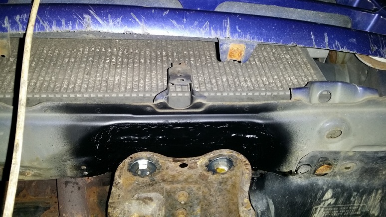

Niestety jak to zawsze bywa nie obeszło się bez niespodzianek, mocowanie przednie łyżwy pod silnikiem dopadła ruda, śrub nie udało się odratować, ale ognisko zostało wycięte, wspawana wstawka i najważniejsze – zabezpieczone gumą, konserwacją i nieco partyzancko szprajem :P
Przy okazji zmiany amorków springi poszły do odświeżenia (piaskowanie + malunek proszkowy)

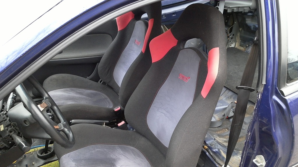

Fotele również udało się spasować :D
Siedzi się odrobinkę wyżej, ale jako że jestem króciak to akurat nie przeszkadza :)
Rekompensują to świetnym trzymaniem w zakrętach, siedzi się jak tralala :D

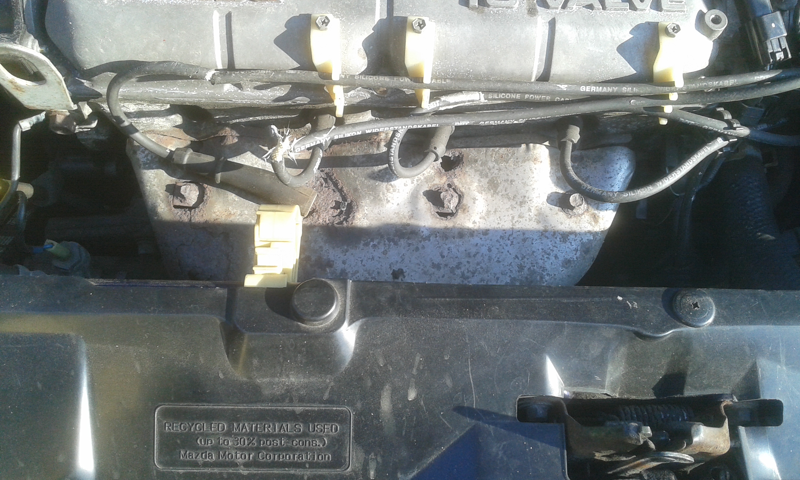

Niespodzianka przed startem do pracy, tym razem od matki natury.
Odpalam mazdę a ta w trybie traktora pracuje...
Jeden kabel wypięty i nadgryziony, drugi przegryziony całkowicie.
Dobrze, że było drugie autko na stanie to miałem czym do pracy pojechać :(

Postprzez Tweeter » 21 kwi 2016, 21:22
Czas leci i coś tam małymi kroczkami idzie naprzód ;)

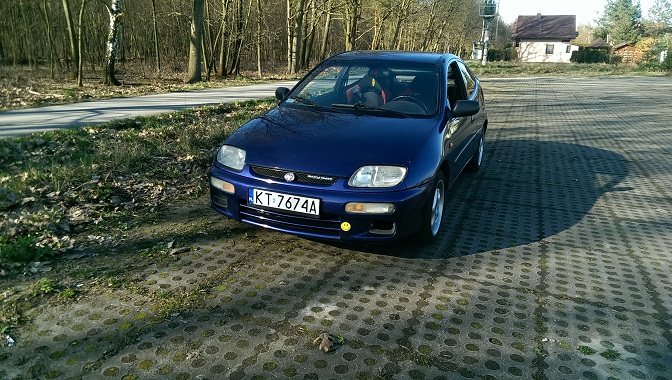

Mazda dostała wtryski z silnika 1,5 do kompletu z przepustnicą od tej samej pojemności, mieszanka się zrównowazyła i jedzie coraz lepiej :)

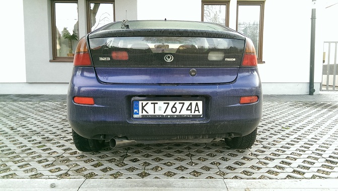

Modom został poddany też układ wydechowy, a właściwie prawie cały wymieniony bo seryjny został tylko kolektor.
Katalizator wyleciał, tłumik środkowy również, tłumik końcowy został zrobiony od zera, rura po całości została zastapiona z 41mm na 50mm a końcówka to 70mm z nierdzewki ;)
Wymienione też zostały po ostatniej przygodzie z gryzoniem kable i swiece na nóweczki NGK, Denso pewnie byłyby lepsze ale na to przyjdzie jeszcze kiedyś pora :)
Wpadła też wlepka :D
Na koniec foto z zewnątrz jak wyglądają wrzucone już fotele z Subaru i wstępna przymiarka tymczasowego koła na lato :>
