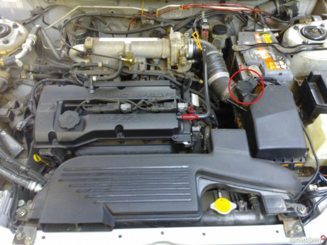

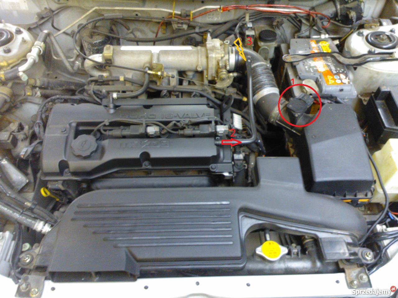

W sumie wymieniłem świece, rurę dolotową (stara była dziurawa), filtr powietrza. To nie pomogło, dopiero na spocie dowiedziałem się coś co mi pomogło :)
wyczyść przepływomierz,
– Przepływomierz jest na zdjęciu pod 1. Wymontuj go, zanieś do domu i najlepiej jakimś Wurthem do czyszczenia hamulców, benzyną ekstrakcyjną czy czymś innym co odtłuszcza, delikatnie wpsikaj do środka. Nie zalej tylko :) Dlatego najlepiej czymś pod ciśnieniem delikatnie. Pyton czyścił to benzyną i patyczkiem higienicznym. Jeśli będziesz robił patyczkiem zrób to naprawdę delikatnie. W środku są 2 druciki – rezystory do pomiaru przepływającego powietrza, które muszą być czyste. Ta płytka co jest pod drucikami też powinna być czysta.
Kolejna sprawa to taka "kropelka" na druciku w przepływomierzu – czujnik temperatury powietrza, zobaczysz :) Powinna być czysta koloru żywicznego.
Zamontuj i sprawdź jak będzie chodził silnik. U mnie to rozwiązało problem. Objawy przed czyszczeniem: totalny brak mocy, silnik się dławił, szarpał, obroty falowały od 150 do 900
-Sprawdź stan rury dolotowej, czy nie ma dziur itd. Każda nieszczelność może wpływać na kulturę pracy silnika. Jeśli masz dziurawą poszukaj na szrocie (ciężko jest znaleźć) albo zrób własnoręcznie z rury, gdzie ktoś wstawiał tutorial. Jeśli będziesz chciał odratować starą: http://www.mazdaspeed.pl/forum/viewtopic.php?f=463&t=102269. Ludzie wstawiają w miejsce tej harmonijki, sztywne połączenie. Nie polecam :)
Najprawdopodobniej przyczyną jest przepływka. Jeśli to nie pomoże, znajdź w okolicy kogoś z Mazdą i podmień. Może będziesz musiał wymienić. W każdym bądź razie, usuń połączenie odmy z dolotem. Na zdjęciu numer 2. Kup w to miejsce Filtr Odmy (bodajże średnica montażowa 12mm. Ja kupiłem 9mm i delikatnie rozwierciłem gumę). A otwór rury dolotowej (3) zaślep czymś. Ja zalałem silikonem. Pyton w starej BJ zaślepił to takimi spinkami do tapicerki.
A i wyczyść rurę dolotową z oleju :)

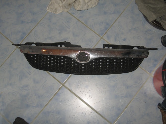

Dzisiaj pozbyłem się chromu z listwy na grillu. Jutro wstawię zdjęcia :)

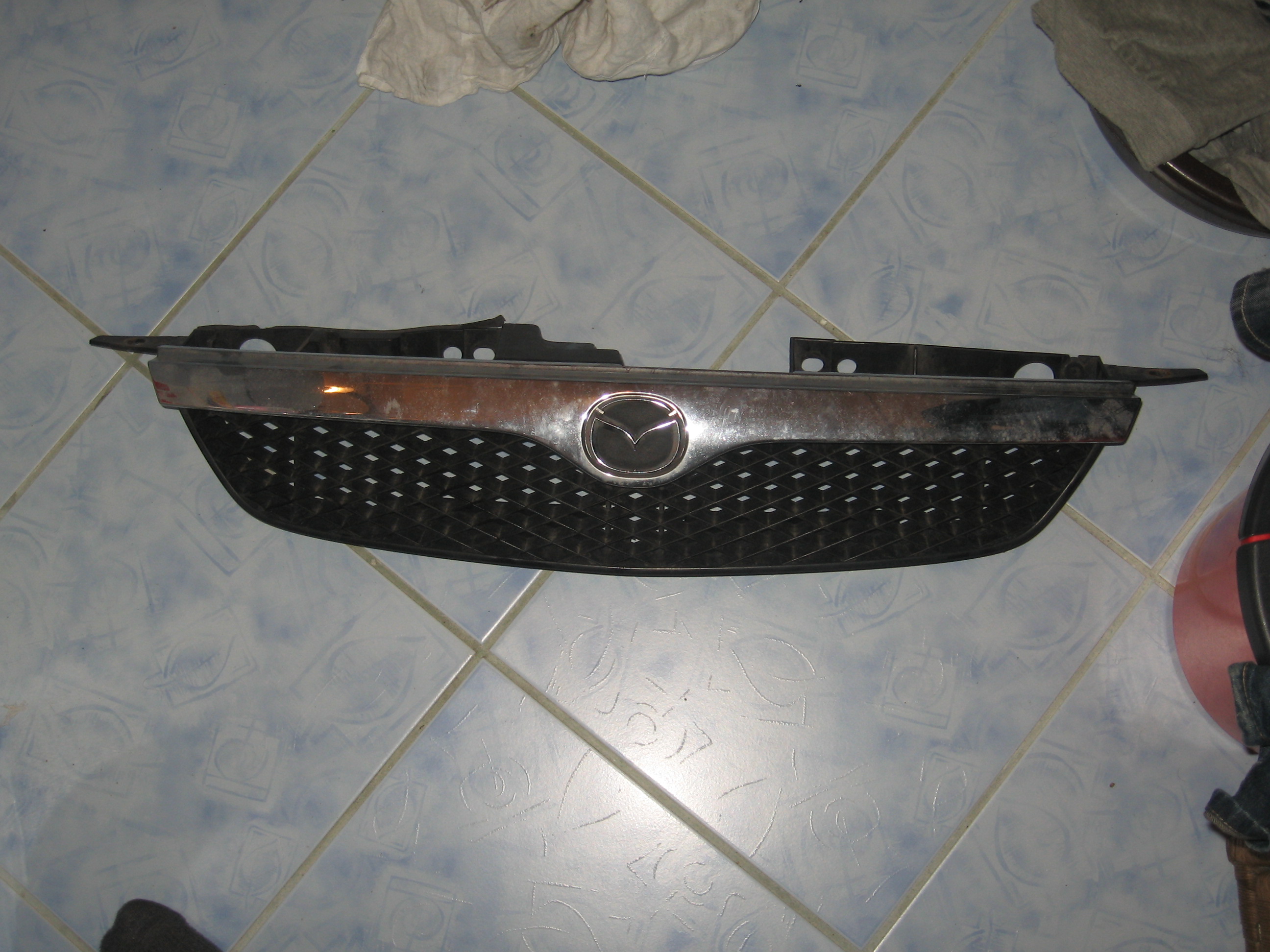

Postprzez Blik3r » 5 mar 2014, 23:23

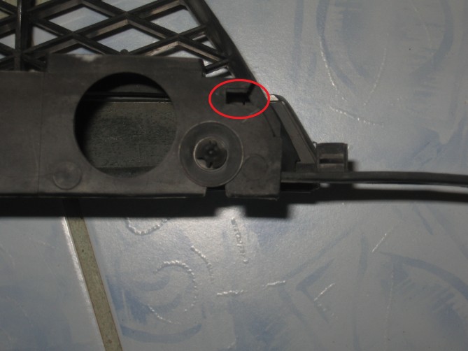

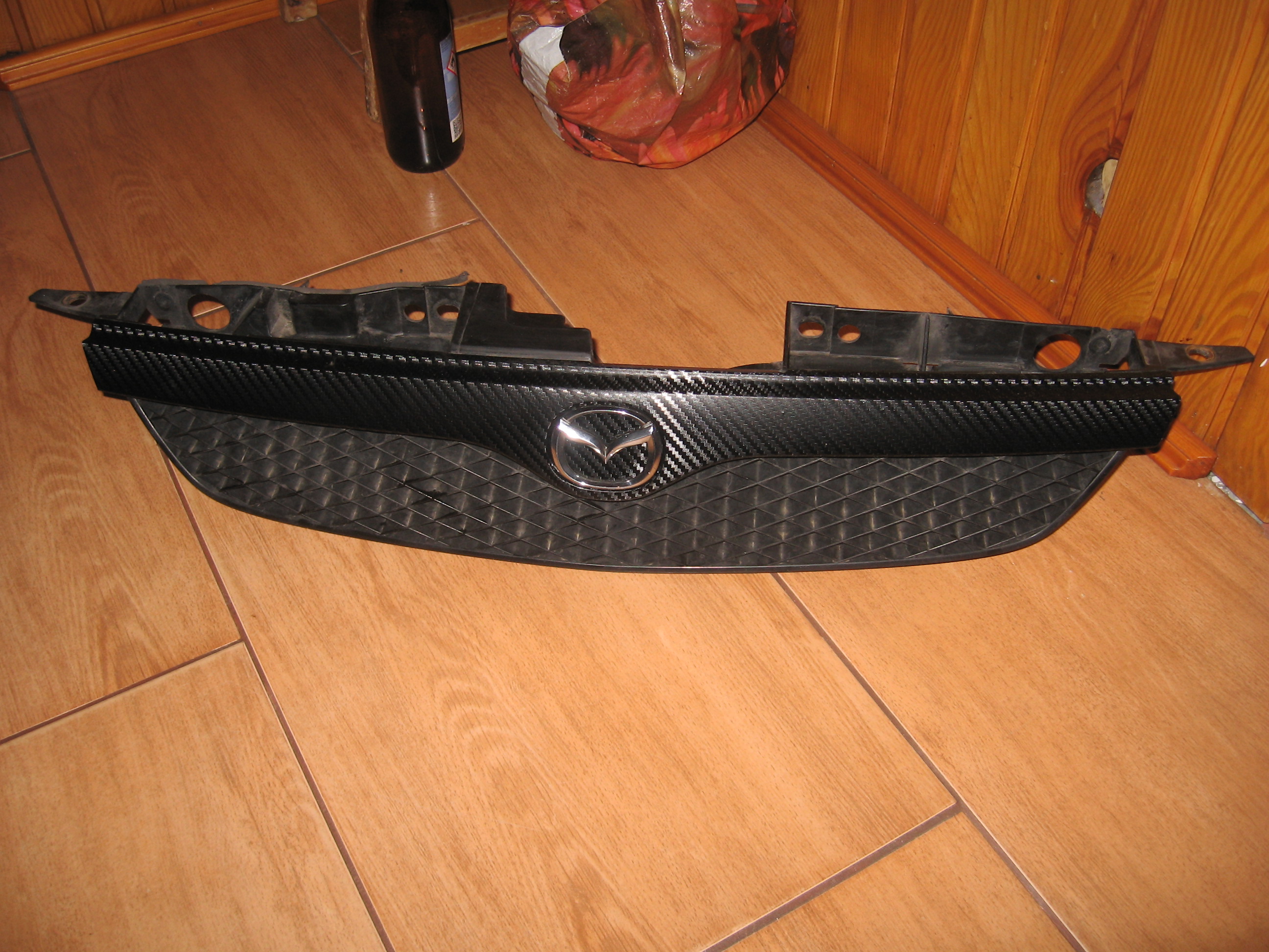

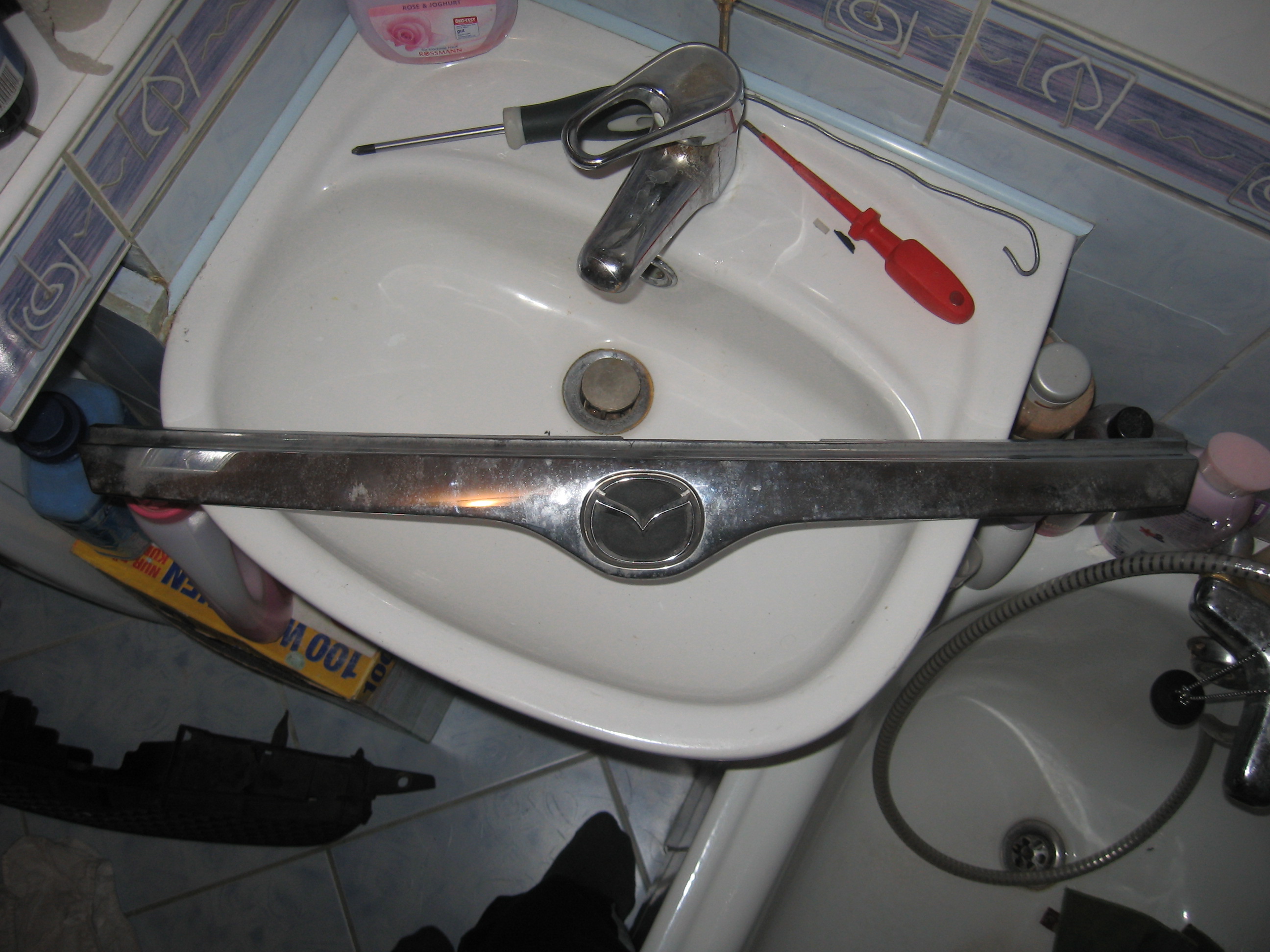

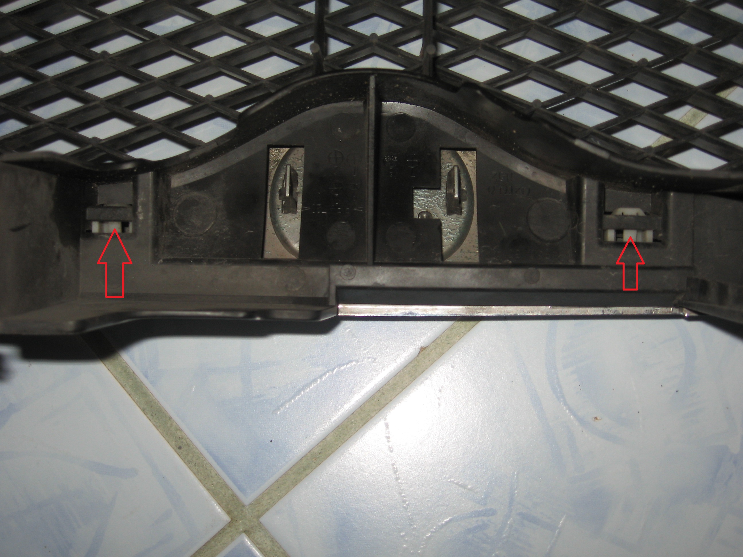

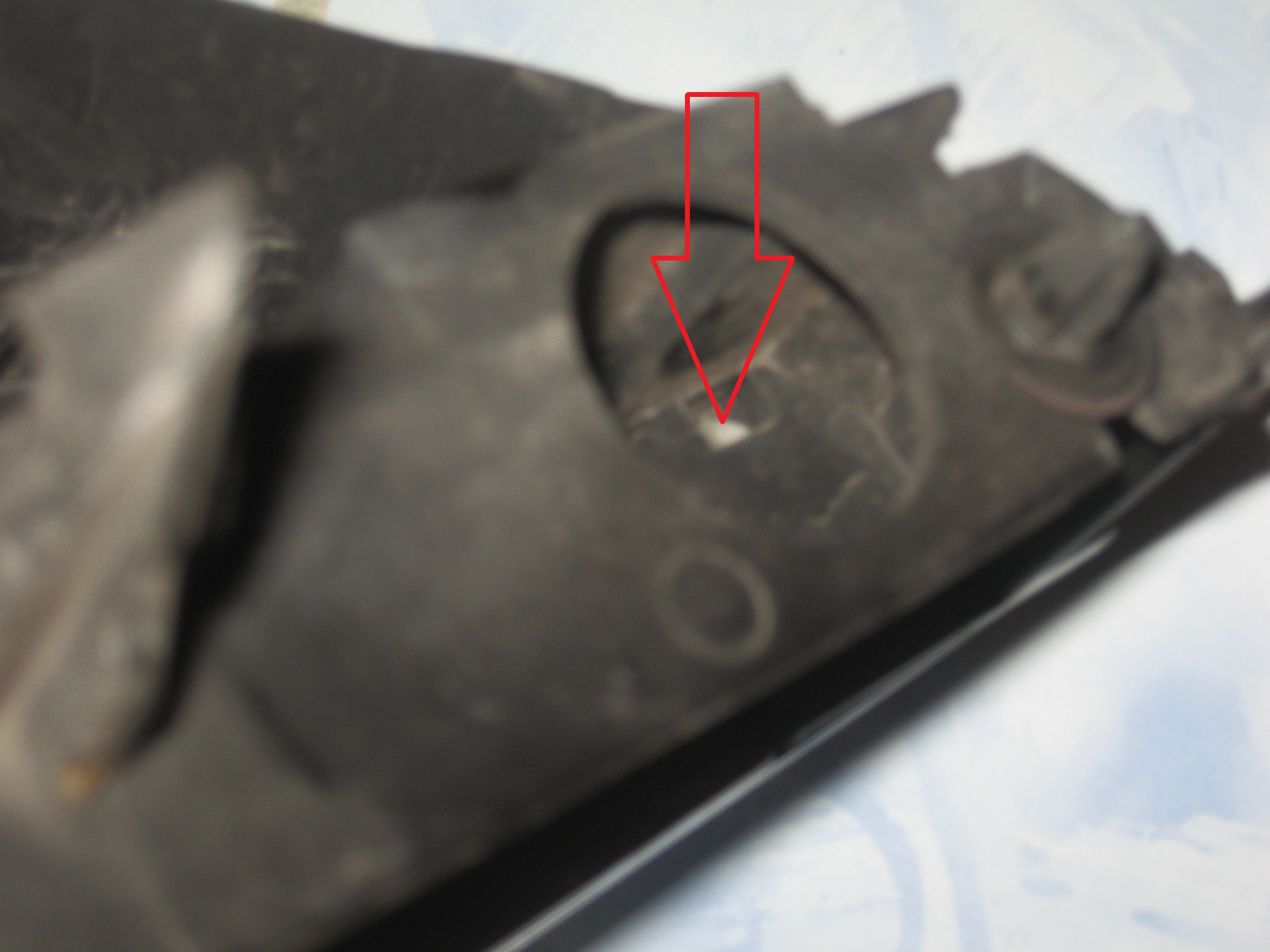

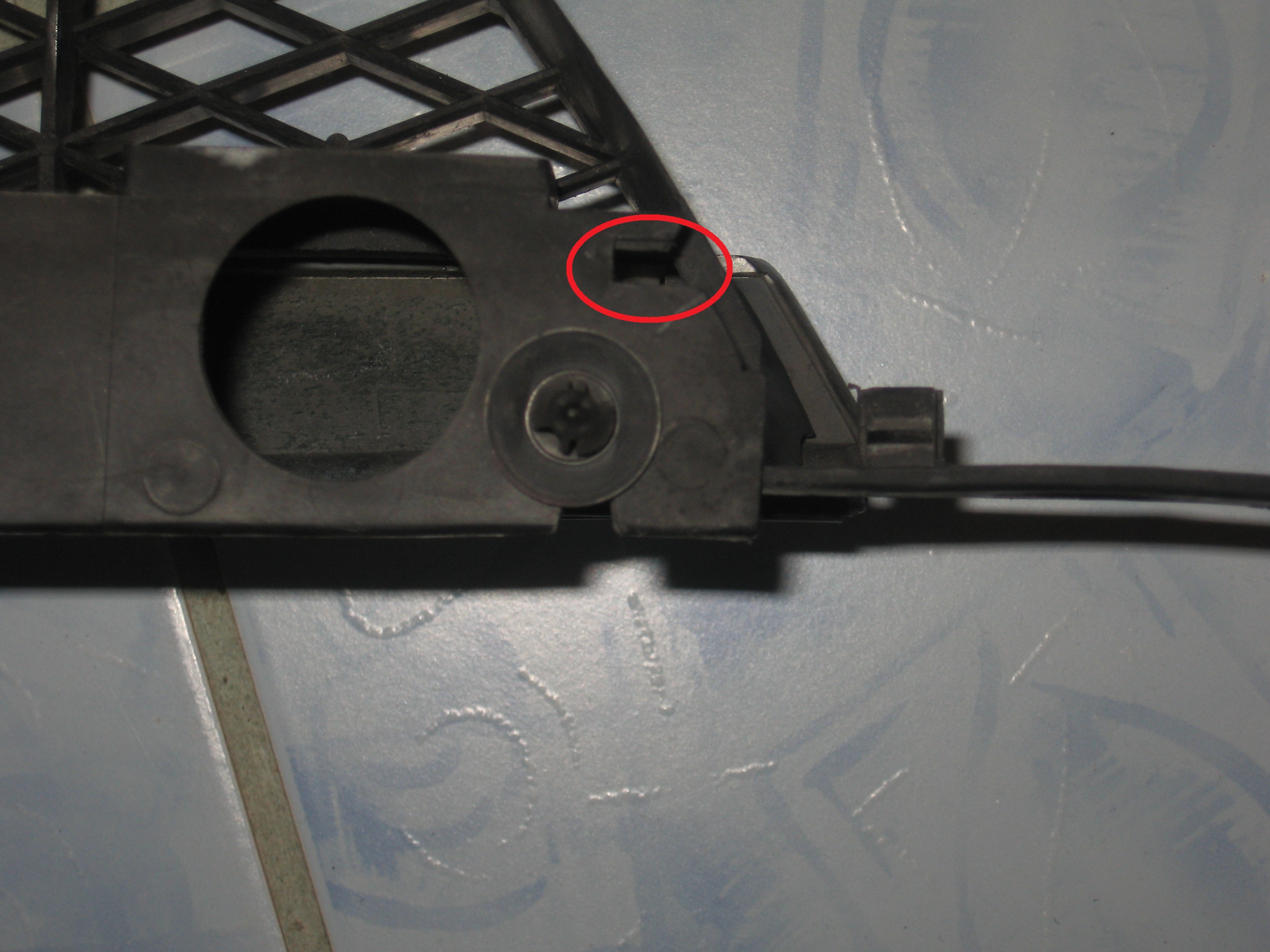

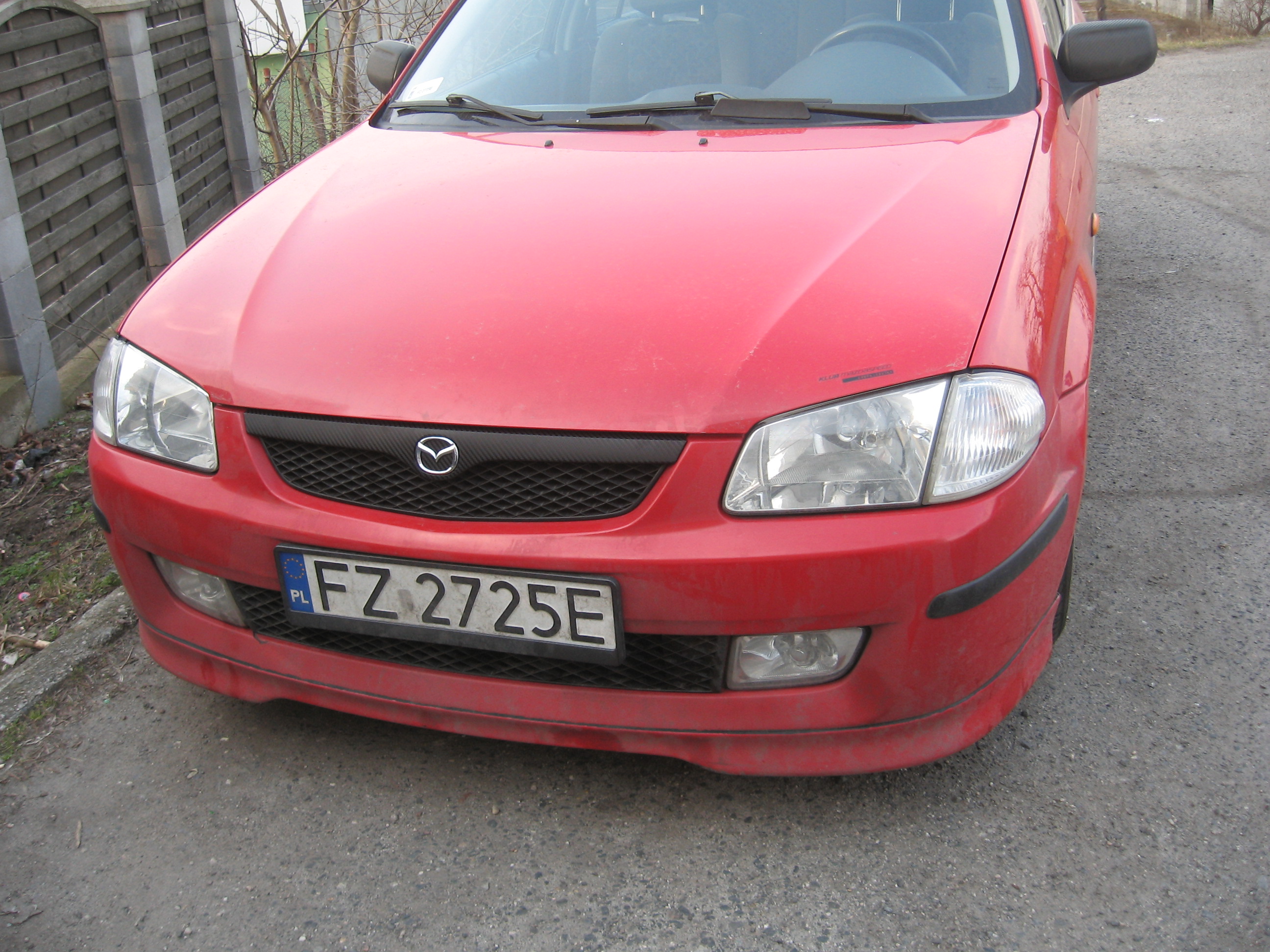

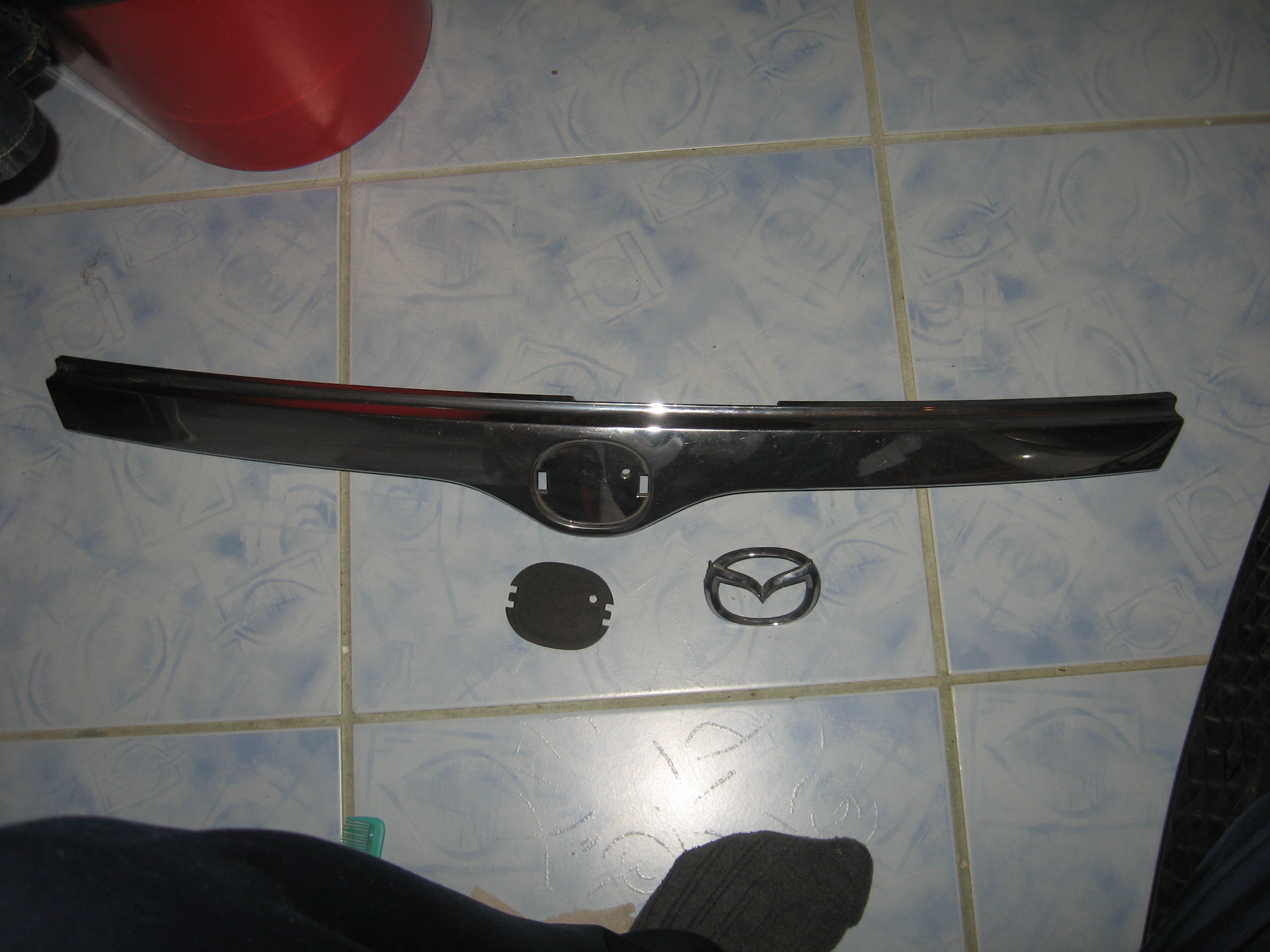

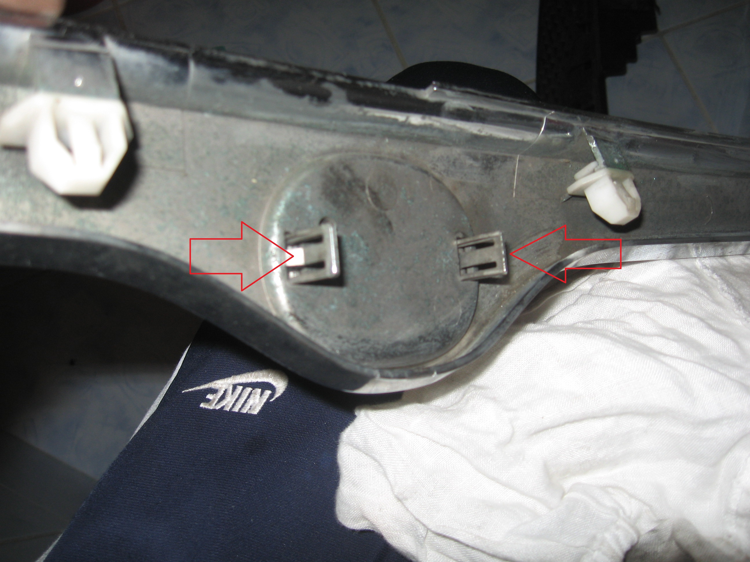

Zlikwidowałem chrom listwy grilla oklejając je folią "carbon". Lusterka też mam oklejoną tą folią. Jestem już w tym coraz lepszy :D
Nie wiem jak ludzie urywają zaczepy, szarpią się z nimi bo tak trzymają. Wszystko ładnie puszcza jak się śrubokrętem w 4 miejsca delikatnie przyciśnie blokadę :)
tam jest kolejny zaczep, widoczny na kolejnym zdjęciu

Postprzez wilusjdm » 6 mar 2014, 00:21
Mod na pewno na plus <spoko> emblematy z tyłu obklej :D
Od: 6 mar 2011, 12:51
Posty: 1932 (0/10)
Skąd: Olsztynek
Mazda 323F Z5
Alfa Romeo 156 SW
Mazda 323F Sportive
Postprzez przemo/leg » 6 mar 2014, 00:28
Jeszcze znaczek na czerwono można było prysnąć. <spoko>
