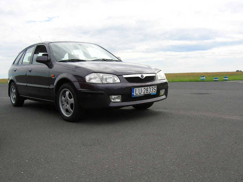

Witam dziś kilka fotek z Zlotu w Rykach:
Razem z po liftem DonGregoria:
a tutaj z 6 Iraza:

fajne foty, ładnie sie prezentuje <oczko>

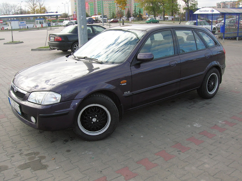

i ostania porcja newsów auto już osadzone na zimówkach <balwan> poszło w górę ale nie będę orać śniegu przynajmniej <faja>
