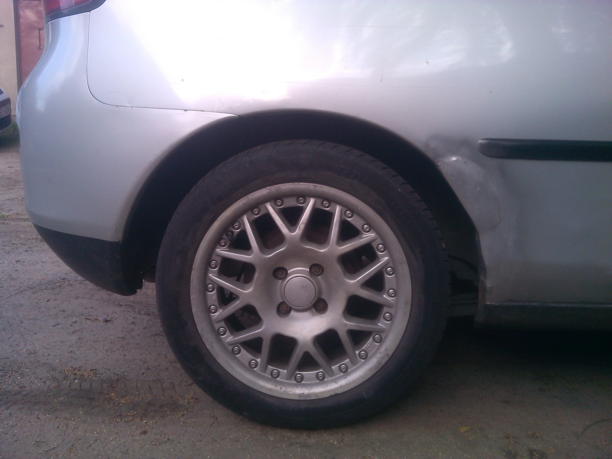

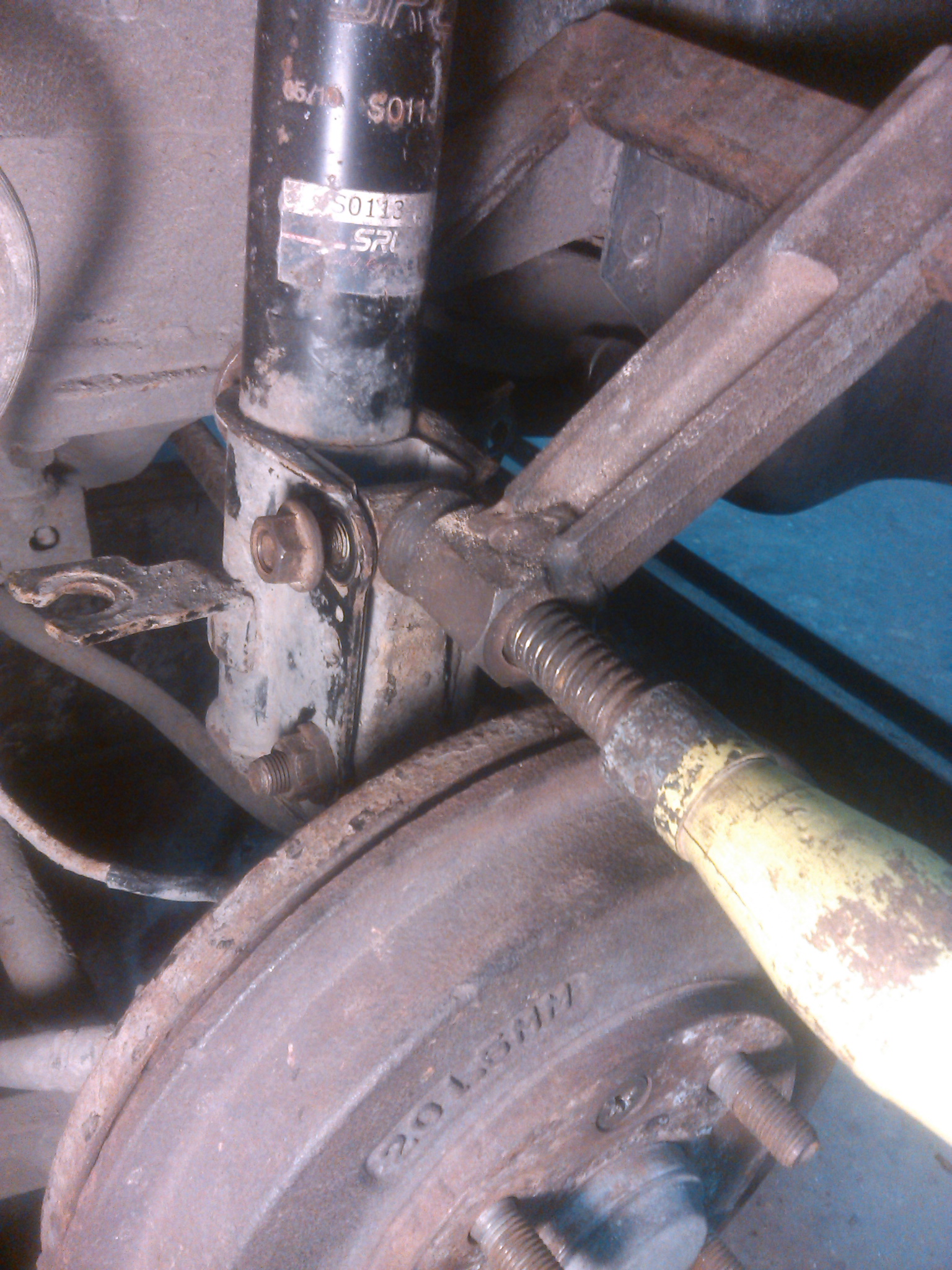

W ostatnim czasie wpadły sprężynki, poduchy amorów i homemade camber. Samochód prowadzi się zdecydowanie lepiej, w zakrętach czuć moc
Camber jest delikatny, wręcz symboliczny, około 1° od serii. Zdjęcie go dobrze nie uchwyci, ale na żywo już coś tam widać.
Pochylenie koła zdecydowałem się robić po najmniejszej linii oporu, i bez kosztów. Amortyzator wkręcony w imadło pod stacjonarną wiertarką, wiertło o 2mm większe od otworu i rozwiercamy dziurę pierwszą od góry. Tzn obie dziury tej samej śruby.
Później mocowanie, zadziwiająco obeszło się bez bólu, szybka i prosta operacja. Podnośnik pod zwrotnicę żeby nie latała, dolna śruba załapana tak żeby się nie przesuwała, druga w nasz powiększony otwór i ścisk stolarski żeby zsunąć górę zwrotnicy i amora razem. Tak to wyglądało podczas montażu.

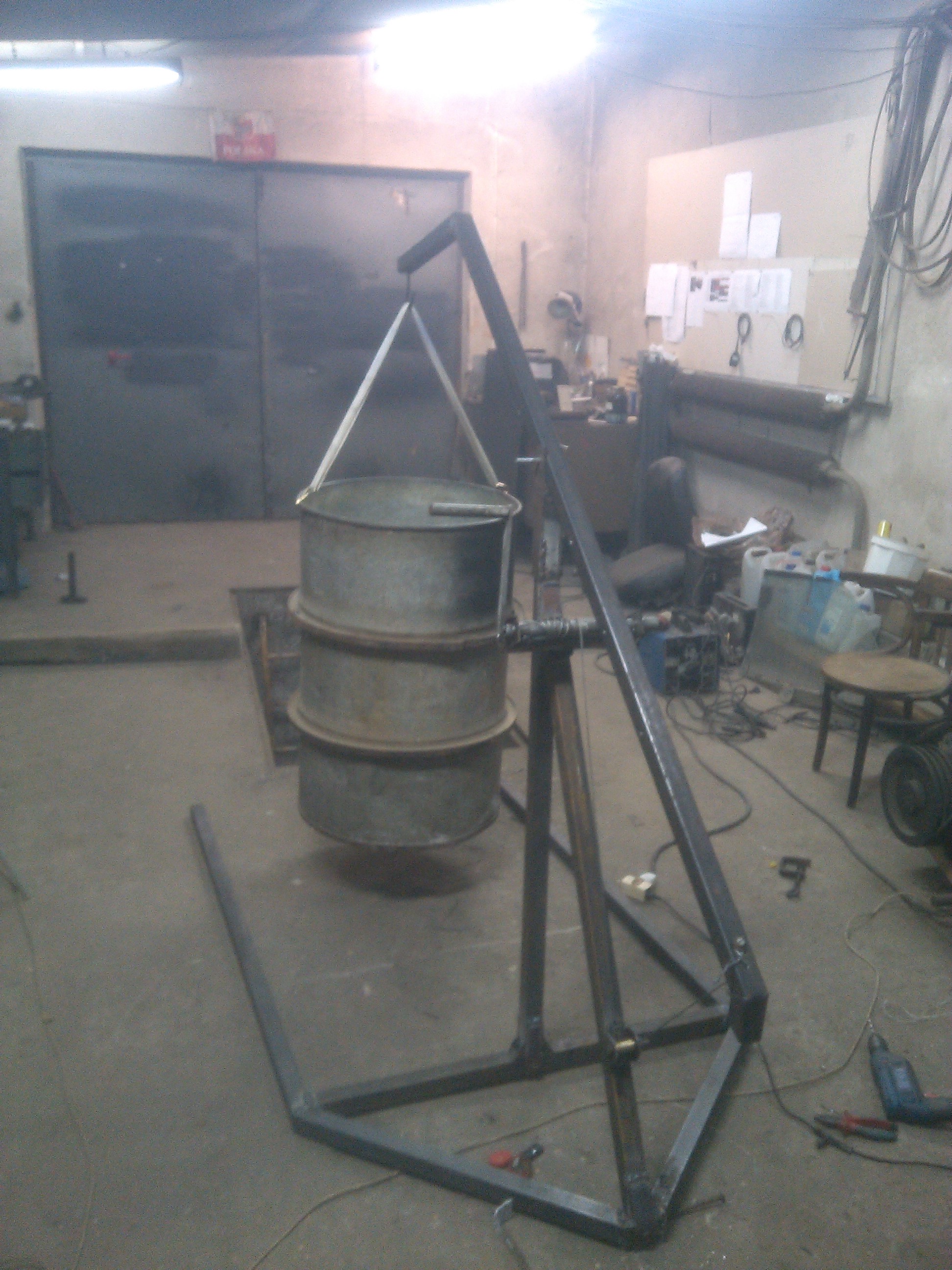

Ostatnio nie miałem szczęścia do grzebania przy samochodzie. Nie mogę jednak powiedzieć że nic się nie działo. Zdobyłem trochę informacji, sporo pomocy otrzymałem też od ASO Mazdy przy ulicy 3-go maja w Łodzi. Teraz czeka mnie szukanie "zestawu do odpalenia" z BJ 1.5 albo 1.6, czyli kluczyk, kostka immo, sterownik i najlepiej też stacyjka. Parę zestawów stoi na allegro, ale interesuje mnie raczej coś na "wypożyczenie" za opłatą więc szukam po złomach.
Ponadto poskładaliśmy żurawia do wyciągania silnika, przeszedł test obciążeniowy na ponad 200kg, więc z silnikiem nie powinien mieć problemów. Wg obliczeń teoretycznych powinien dać radę spokojnie do 300kg. Jest rozkładalny więc i transportowalny, jeśli ktoś z Łodzi i okolic kiedyś będzie potrzebował to piszcie, mogę pożyczyć.
Od jutra wstawiam cetkę na kanał, a co będzie dalej – zobaczymy.

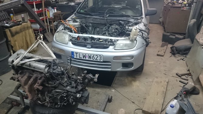

Wstawiłem cetkę na kanał.
Start 18:00, po pięciu godzinach pracy silnik ze skrzynią majestatycznie spoczął na podłodze warsztatu. Powiem Wam że w tym momencie przeżyłem niemały szok – na silniku nie ma ani grama wyciekającego oleju. Nie tego się spodziewałem po samochodzie kosztującym 900zł
Jak już odpalę serce które ma tam siedzieć to będę mógł spokojnie pozbyć się Z5 za jakieś niewielkie pieniądze.
Mam tylko jedną zagwozdkę – opłaca się wymieniać skrzynię na na krótszą z 1.3?
ZL-VE (podobno) robi setkę w 9,5s siedząc w cięższej BJ z automatem, który i tak ma dłuższe przełożenia niż skrzynia którą miałem w Z5. Jeśli wsadzę skrzynię od 1.3 to ryzykuję koniecznością wymiany co jakiś czas, z uwagi na większy moment do którego fabrycznie nie została przewidziana. Co o tym sądzicie?
Jak już odpalę serce które ma tam siedzieć to będę mógł spokojnie pozbyć się Z5 za jakieś niewielkie pieniądze. Mam tylko jedną zagwozdkę – opłaca się wymieniać skrzynię na na krótszą z 1.3?
