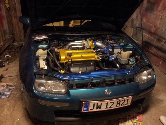

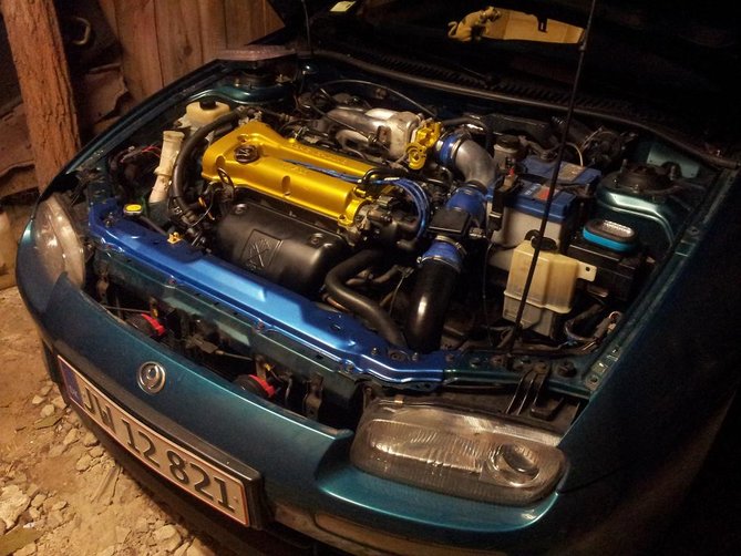

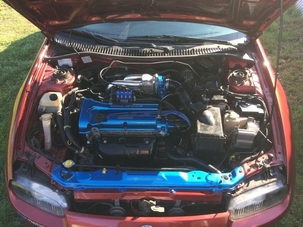

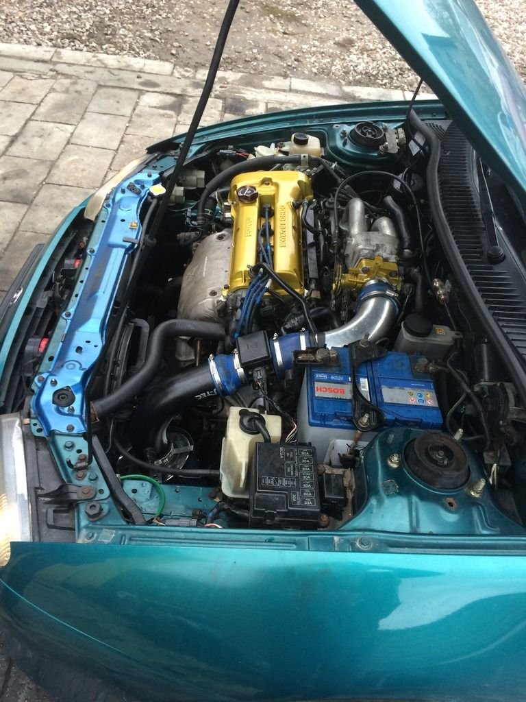

A tu kilka fotek co sie zmienilo pod , maska dla poprawienia nastroju dla Miecia ;)

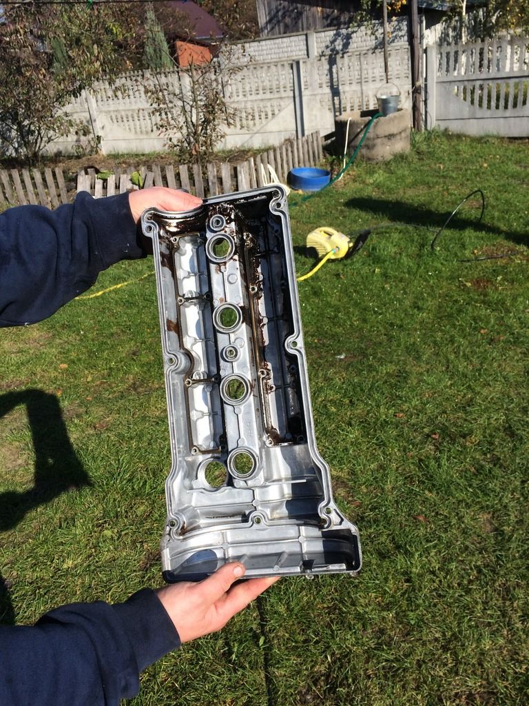

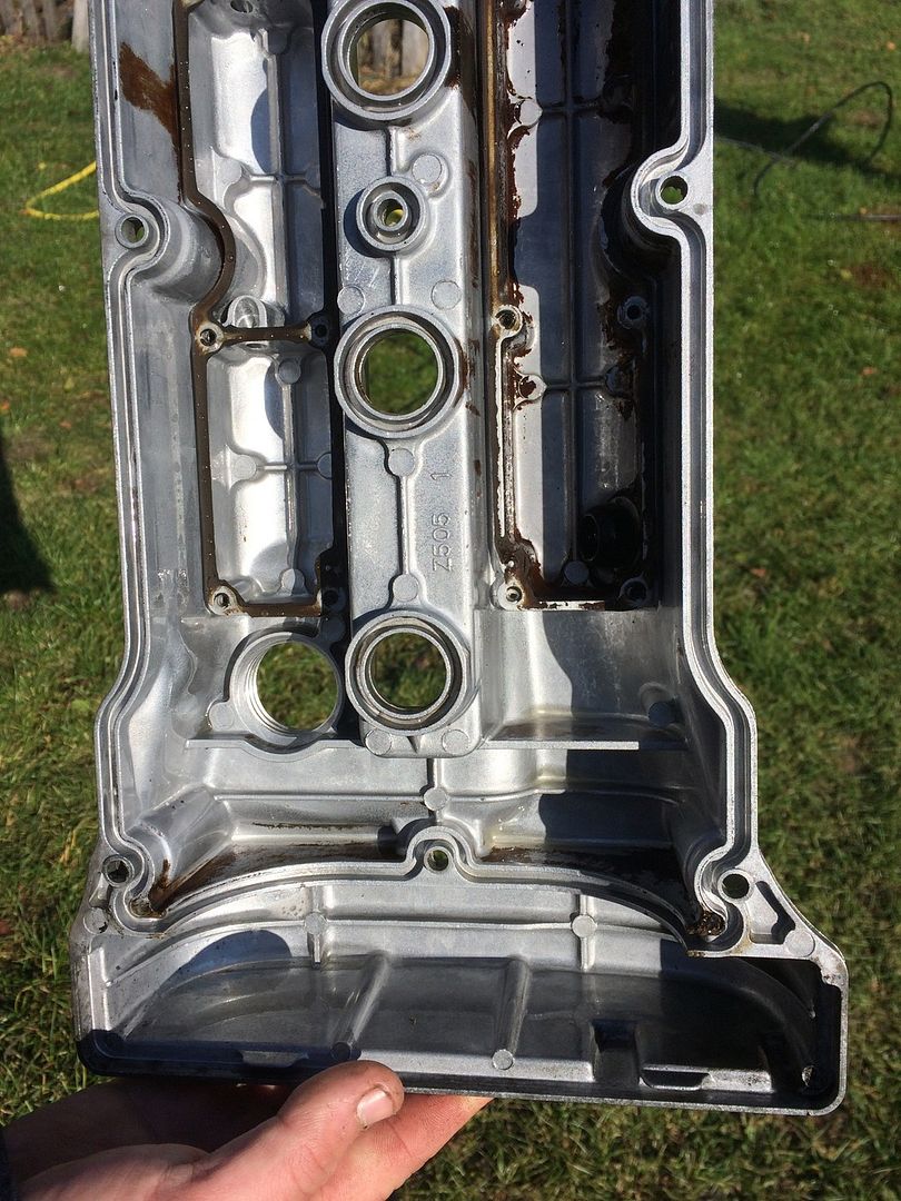

Siemka. Dawno mnie tu nie bylo bo mialem dosc wszystkiego przez to auto albo raczej przez ludzi, ktorzy dotykali silnik w tym samochodzie, ale od poczatku.
Kilka razy w tym roku pojechalem do mechanika poleconego przez kolege z klubu bo cos ta msie dzialo z silnikiem. Koszty podrozy do Polski, noclegu w hotelu, zycia tam, koszty czesci itd byly i tak nizsze niz jakbym mial to robic w Kopenhadze. Problem polegal na tym, ze po pierwszym razie nic mi w glowie nie odskoczylo, ze ten gosc powinien skladac dlugopisy, a nie bawic sie w mechanika. Niby wszystko bylo zrobione ale jednak nie bylo. Czlowiek robil tylko wtedy jak mu sie stalo nad glowa i pokazywalo palcem co trzeba zrobic. Jesli ktos nie ma czasu albo ochoty to sie za to brac nie powinien. Bylem u niego 3 razy w tym 2x byla wymieniana UPG bo ja wydmuchalo. Problem polaga na tym, ze ten czlowiek mial rozebrany silnik, prosilem go zeby rozebral gore i dol i sprawdzil czy wszystko jest ok bo to az niemozliwe zeby co poltora miecha rozbierac silnik. Niestety tego nie zrobil. Niestety bo okazalo sie, ze sa pekniete 3 tloki (pomijam fakt, ze byly zakladane nowe jakies 40kkm temu bo tamten czlowiek zdarl ze mnie strasznie i nie mam pewnosci, ze to wszystko wymienil). W kazdym razie jakby gosc rozebral dol to by zauwazyl cos takiego: Obrazek

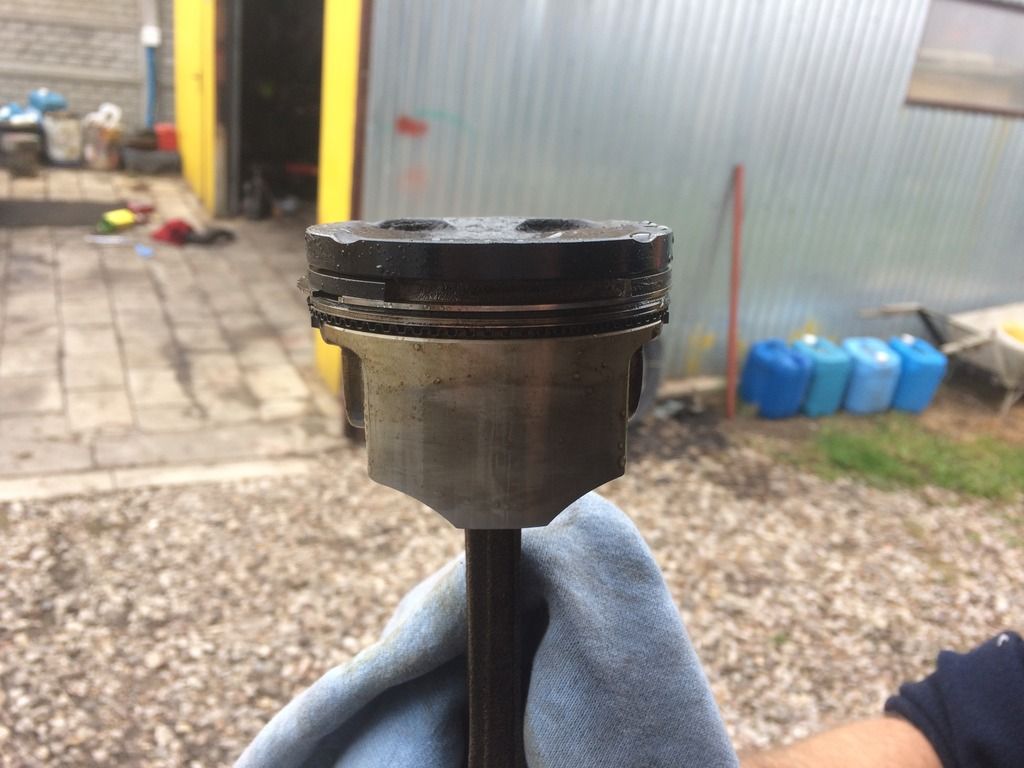

Na trzech tlokach byl taki widok, tloki cale czarne i okopcone. Mieli bysmy wiecej czasu na myslenie, a raczej kupno silnika w stanie podchodzacym pod igle w mniejszej cenie, w ogole byloby wiecej czasu na wszystko. Dodam tylko, ze bylem u niego ok 3mce temu, a stan tlokow wskazywal na to, ze te pekniecia powstaly duzo duzo wczesniej.
Przyjechalem do Polski ostatnio, tutaj jakas domowka, tutaj wizyta u Rafala, generalnie plan pobytu byl nienaganny i mozliwy do zrealizowania. Do Rafala jechalem bo neistety po zlozeniu silnika po poprzednim magiku znow zaczal cieknac olej plus od czasu do czasu olej dostawal sie przez odme do dolotu. Na wlasne oczy widzieli te chlopaki z Lodzi, przy ktorych na ziemie wylalo sie ok 200ml. Podroz obyla sie bez zbednych przygod, korkow i niemilych sytuacji na drodze. Krajobrazy natomiast rozpieszczaly oko.Obrazek
Sobie mysle co moze sie nie udac? Wszystko bedzie dobrze :) Spotkalismy sie, szybka wymiana spojrzen, spostrzezen i bralismy sie do roboty.
Szlo wszystko w miare. Rafal co chwile lapal sie za glowie jak mozna bylo zrobic to tak albo tak albo to jeszcze inaczej, a sylikon byl doslownie wszedzie. Dobrze, ze uszczelki byly gumowe.

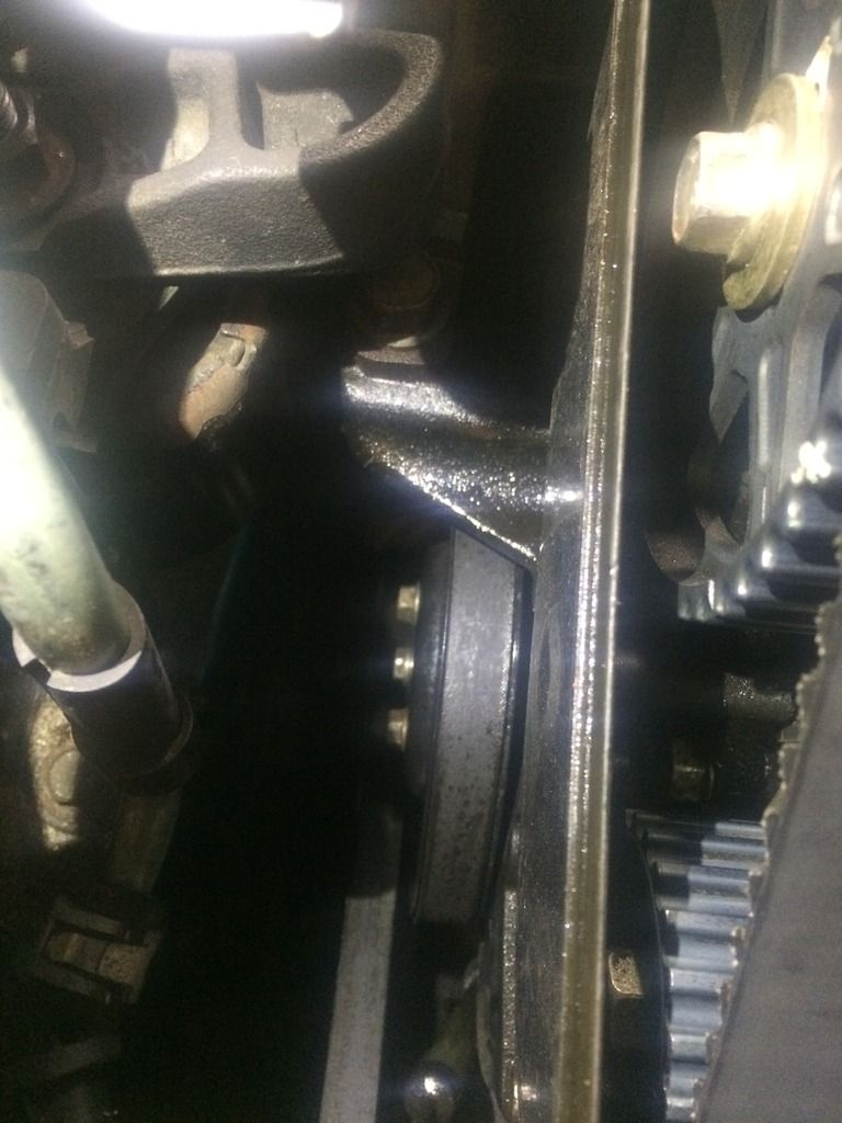

Winny okazal sie jeden z uszczelniaczy. Niestety nie zrobilem zdjecia bo mi telefon padl wtedy ale wygladaly jakby nie byly uzyte tylko raz. gdzies scisniete, jakies male rowki na nich, generalnie do wymiany. zamowilismy nowe i trzeba bylo troche poczekac. Nie proznowalismy jednak bo mielismy jeszcze kilka rzeczy do zrobienia ;) Obrazek

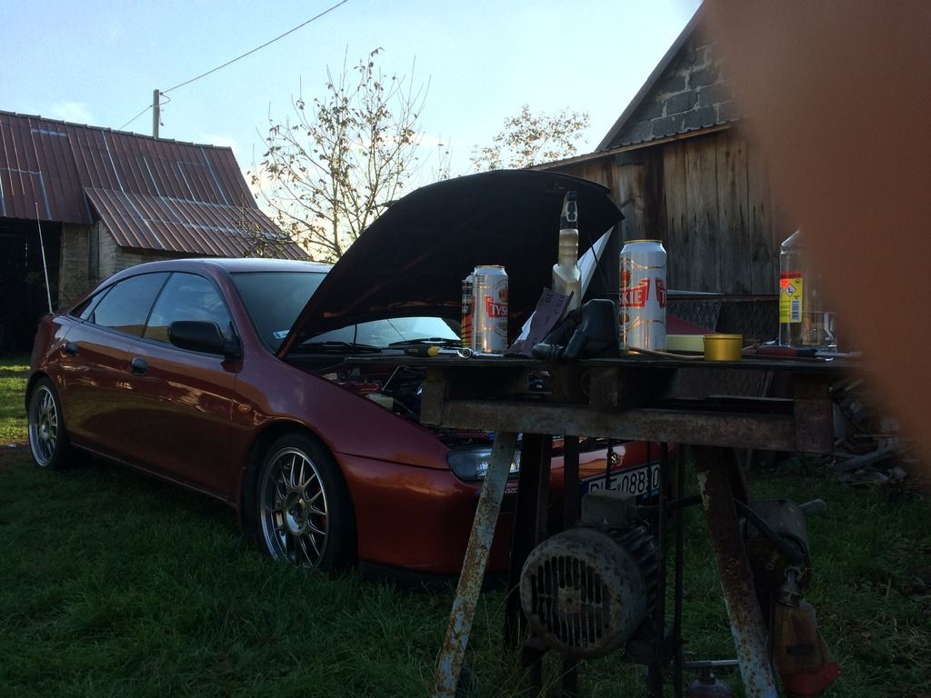

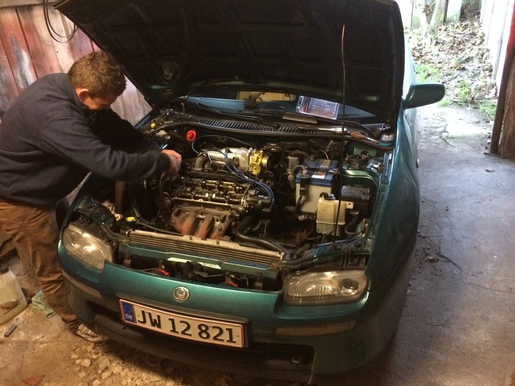

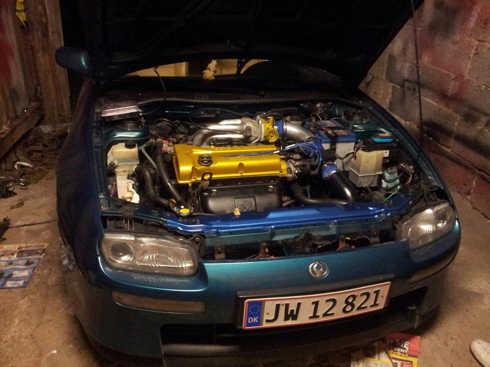

Rafal niestety musial podniesc maske i pokazac swoje cudo Obrazekwiec udalismy sie do sklepu nie tylko po piwko ale tez farbki i zaczelo sie najpierw czyszczenia, a pozniej malowanie. Tak wyglada klawiatura po wyczyszczeniu
ObrazekObrazek
i malowanie Obrazek
Z uszczelniaczem byly przeboje bo trzeba bylo gdzies po niego podjechac. Mialbyc ok 14tej takze przed 15 dzwonione, nie ma. Nie ma i mialo nie byc wiec zaczyna sie nerwowka, co jak i dlaczego. Szybka decyzja, w auto i do sklepu, w ktorym kupowalismy farbki (okazuje sie, ze maja tam wszystko) Zamykaja o 16, wpadamy doslownie 15.45, gosc mowi, ze juz mial zamykac ale sa, udalo sie dostac, mieli na miejscu. Dzida do garazu i skladanie zabawki plus caly czas malowanie, dogladanie, piwko i jakos sie krecilo.
Zrobilo sie pozno, pozniej, az w koncu nastala noc. Niewiadomo kiedy zlecialo od 8.30 do 22. Wszystko udalo sie zlozyc, pomalowac, buzi na do widzenia i w droge. Zaslepiona byla odma, ktora wywalalo olej do dolotu i po przejechaniu kilku km w strone domu wystrzelilo w powietrze druga i dolot sie urwal, a olej byl wszedzie.

Przyjechal Rafal podumalismy pogdybalismy i nic. Prawdopodobnie pierscienie, a cisnienie w silniku bylo dosc duze. Auto do garazu i rozbieranie znow. Nicego nie znalezlismy, godzina 3.30 wiec decyzja: pora spac. Szybka kima, rano powrot bo to stierdzilismy, ze najlepsza z opcji bo zaden mechanik w okolicy nie ma jak przyjac auta z miejsca.
Wrocilem jakos do Radomia po drodze dzwoniac do mechanikow. Okazalo sie, ze tadziomaru1 ode mnie z Radomia ma mechanika, ktory sie zgodzil wziac auto na warsztat od razu. Pojechalem, pogadalem samochod bedzie robiony. Okazaly sie pekniete 3 tloki. Szybka akcja co teraz co teraz. Nowych sie nie oplaca wiec co, silnik trzeba kupic. Wczesniej wspomniany tadziomaru1 okazuje sie, ze ma na szrocie taki jeden. Mechanior pojechal, obejrzal, pogadal i kupil. Z nowego silnika wpadly tloki z korbowodami i oslona kolektora wydechowego.
Cala historia dziala sie w przeciagu 4 dni.
Nowe tloki, pierscienie, uszczelki, uszczelniacze, nowy znajomy i duzo nerwow.
