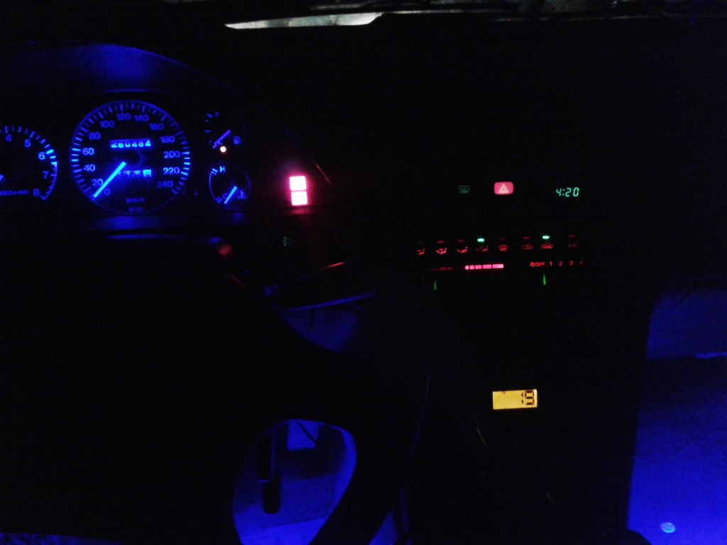

podoba mi się to ze ściemnienie zegarów działa tez na cala konsole., przyciski itd. 1 raz tak mam, zawsze były tylko zegary

– podświetlenie nóg na niebiesko – zrobione przydaje się możliwość
włączenia oświetlenia, jak ktoś coś zgubi doceni :)

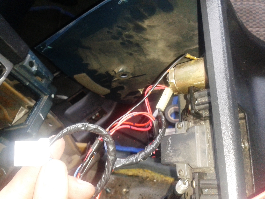

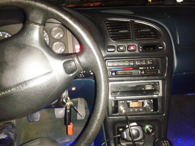

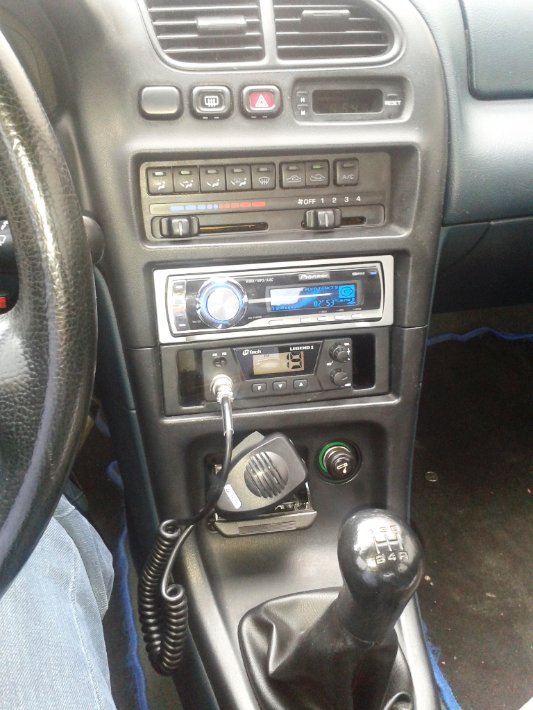

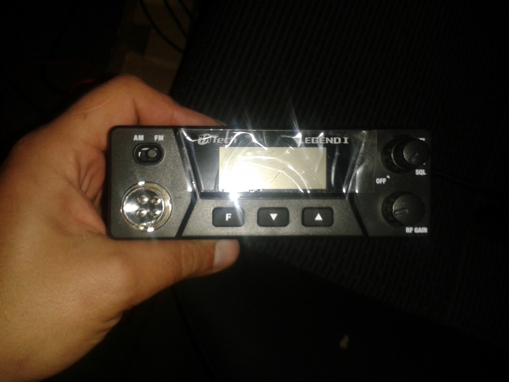

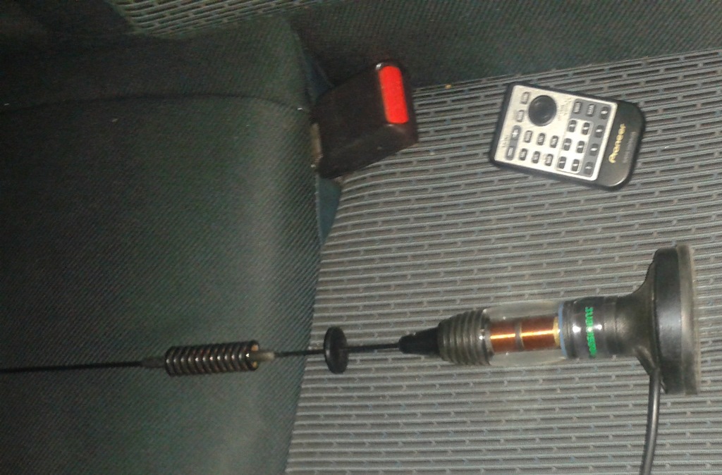

CB radio mtech legend I , antena president – w weekend stroić ją będę
radio już siedzi tylko muszę poprawić bo się coś nie mieści a CB ląduje pod radiem zamiast pułki
w weekend na pewno będę czyścił przepustnice i ja sprawdzał fajny artykuł jest wiec na pewno ja sprawdzę.
viewtopic.php?f=454&t=80823

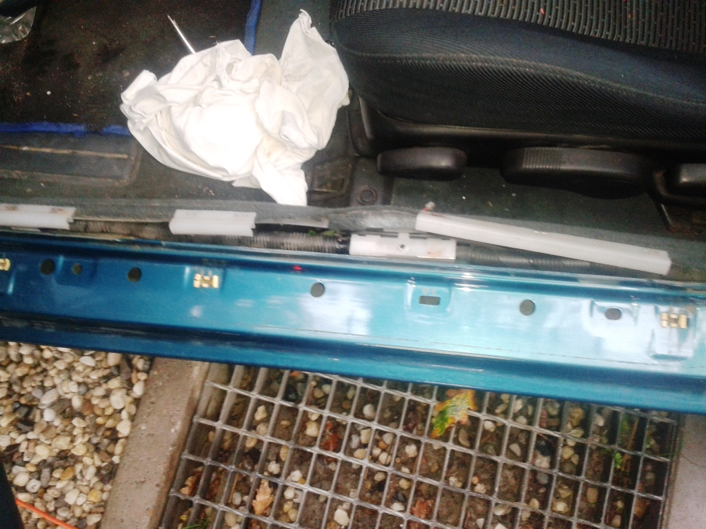

ok cb zamontowne. pod radiem w miejscu puleczki. w sumie to wpasowqalem radio w polke po kilku przerobkach :)
antene poprowadzilem pod deska i razem z wiazka. pod dywanikime kolo drzwi...
sporo zabawy. ale w sumie efekt mi sie podoba :)
do tego okazalo sie ze butla gazu byla zamontowana na 1 srube i latala przez to rozszczelilo mi 1 pezewod..
wiec musialme zdjac wydech oslone , wywiercic 2 dziure i zamocowac konkretnie ta butle.
radi cb zestrojone. okazało sie ze praktycznie nie musialem stroic :D
do tego auto nie chcialo odpalic. klemy luzne po skreceniu na maksa. coz akumulator nie od japonczyka..
zrobilem miedziana tylejke i jest ok,.
do tego rozbierajac srodek od razy wyczyscilem wszytko co tam bylo pod spodem. a troche syfu sie uzbieralo
no podłączone radio , zapalniczka tez działa, od razu listwy poprawiłem.
