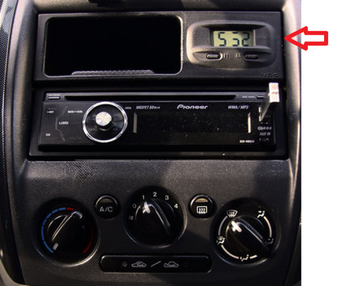

Postprzez xedos1972 » 14 lut 2014, 18:52
jaką konsole centralną nic się nie odkręca ,wsadź płaski śrubokręt pomiędzy obudowę zegarka a osłonę konsoli środkowej(czerwona strzałka ) i podważ ,zaczepy są po bokach(zobacz sobie na allegro jak wygląda ) .jest też sposób tak jak neonixos666 pisze zdemontuj schowek pasażera wsadź rękę i spróbuj wypchnąć .

Postprzez Skazony » 14 lut 2014, 19:37

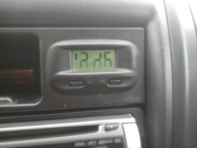

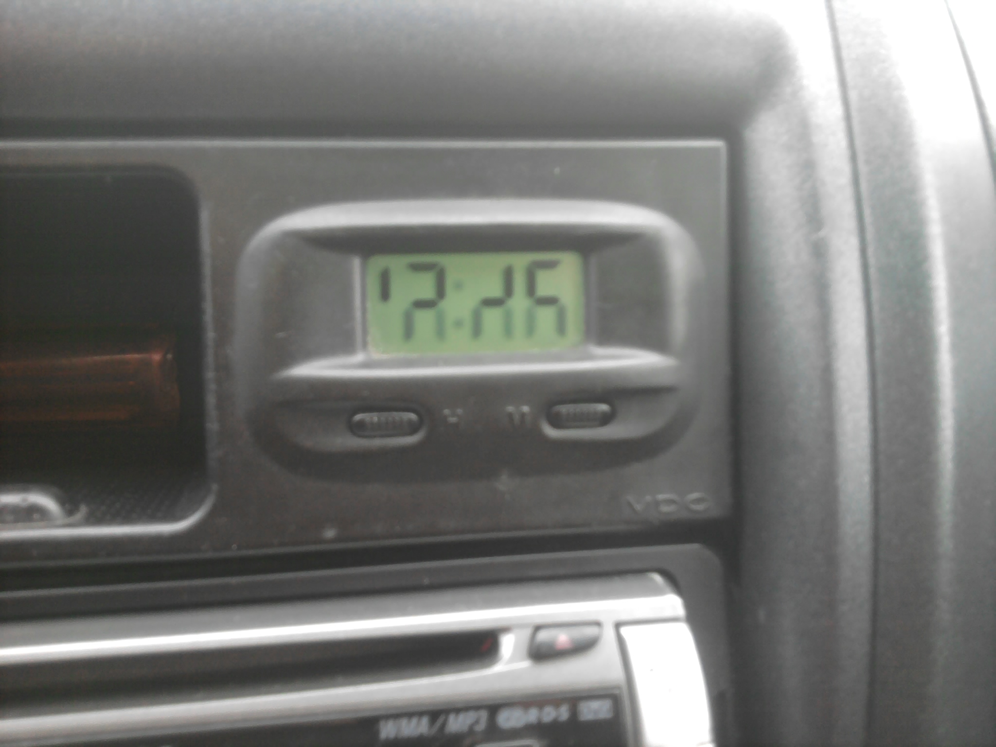

Postprzez wilk28 » 17 lut 2014, 19:03
Panowie a czy w takiej kwestii da się coś zrobić, wyjąłem ten zegarek tak jak pokazał xedos1972 posprawdzałem wszystkie luty są całe fabryczne, nie ma nic nadpalone. Dociskałem ten filtr kostka cała jest ale nie ma żadnego rezultatu jest na to jakaś rada czy wymiana kompletnego zegarka mnie czeka??
Od: 12 mar 2011, 13:43
Posty: 297 (3/11)
Skąd: Ostrowiec Św.
Auto: Mazda 3 2.0 Disi 2011r 151KM
Postprzez Miron-Ww » 17 lut 2014, 22:15
Tam jest taka gumka przewodząca która daje styk do wyświetlacza zdejm ją i wyczyść , mógł sie dostać jakiś brud i nie przewodzi , jest z tym trochę delikatnej zabawy ale do zrobienia , miałem to samo .

Postprzez wilk28 » 18 lut 2014, 16:14
niestety po ponownym demontażu i sprawdzeniu gumki wyświetlacza oraz dokładnym wyczyszczeniu chociaż i tak było wszystko czyste ale bez zmian nadal takie hieroglify na wyświetlaczu mam
