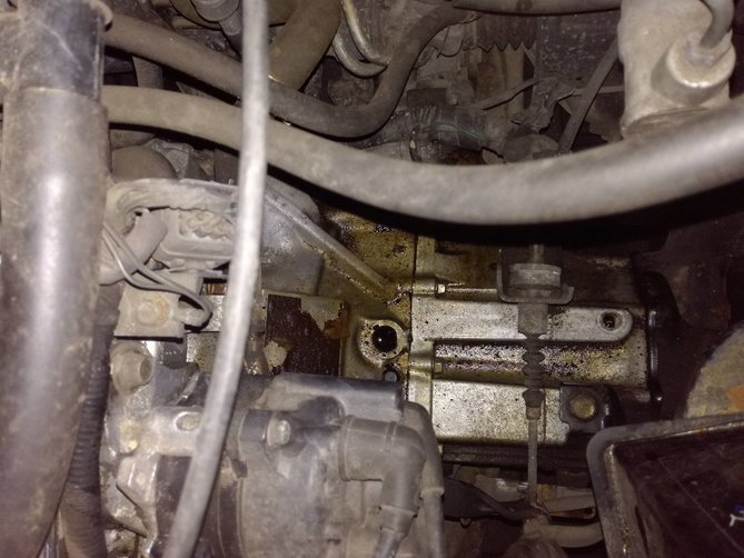

Dzisiaj byłem dać mojej Madzi am, bo głodna była no i stwierdziłem że zajrzę pod Maskę sprawdzić stan oleju, ale zapomniałem że na ciepło się nie sprawdza. Ku moim oczom zobaczyłem dziwną plamę, mówię robię zdjęcie i zaraz to gdzieś wstawiam bo mnie to po prostu zszokowało. Madzia to benzyna 1.3 i chyba 65KM(Pewnie już z 50 <lol> ) rocznik 2000. I pytanie czy tam powinna być taka dziurka czy to powinno być zakryte bo uważam że to stamtąd jest ten cały dziwny wyciek.

zobacz czy z aparatu ci nie cieknie u mnie jest to samo dokładniej u mojej dziewczyny, do wymiany oring w aparacie zapłonowym

Albo tak jak u mojej zaczęło puszczać na termostacie

Dzięki panowie za odpowiedź, jutro to sprawdzę i dam znać i najwyżej cyknę zdjęcia.
Edit: Pierwszy raz słyszę żeby z termostatu móc ciec olej?
