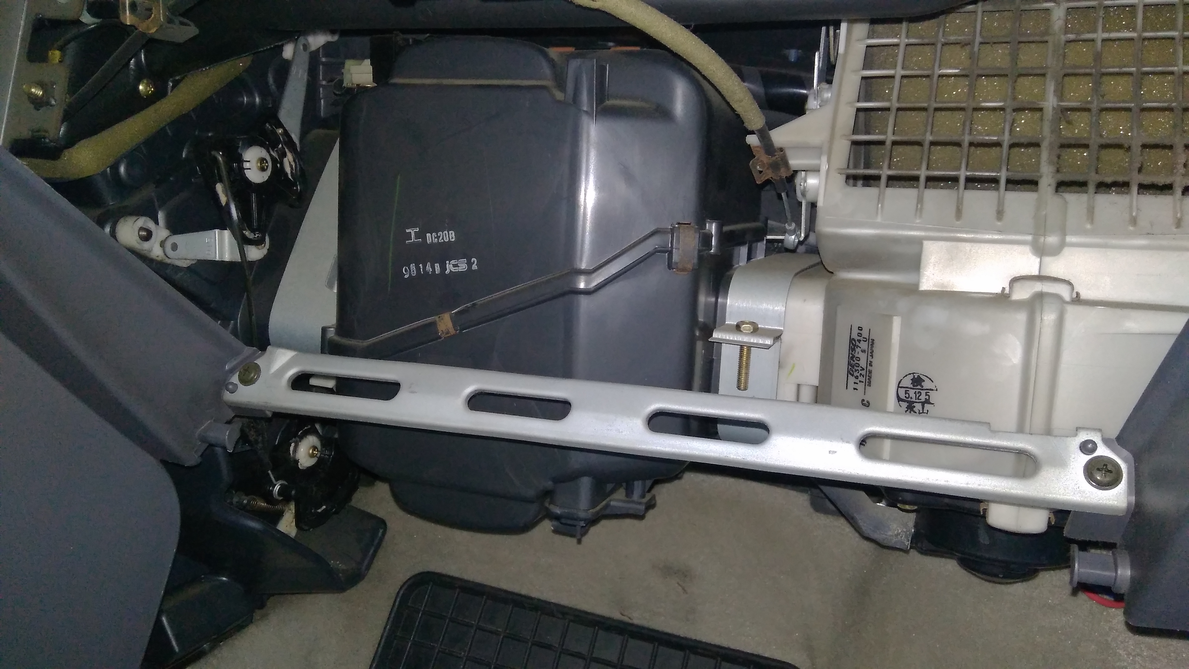

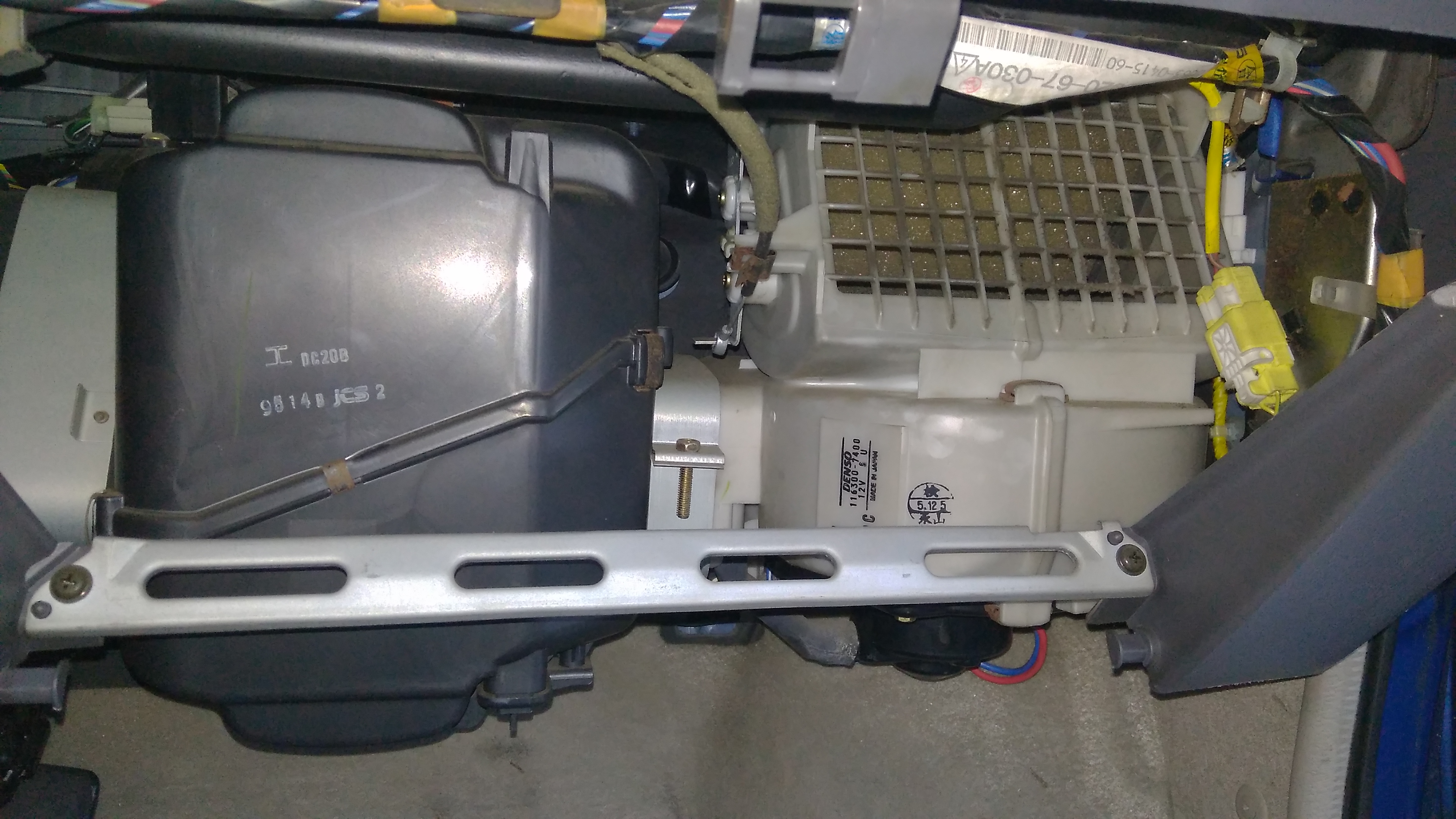

Odświeżam temat...
Panowie proszę o pomoc w odnalezieniu filtru kabinowego w Mazdzie Demio rocznik 2000(wersja przed liftem), ponieważ nie mogę go zlokalizować:/
Będę wdzięczny za pomoc.
Poniżej zamieszczam zdjęcia ze schowka mojego samochodu.
Pozdrawiam.
Odświeżam temat...
Pozdrawiam.
empek89
O ile pamiętam, w tej czarnej puszce po lewo masz od spodu dwa wkręty. Po odkręceniu zdejmujesz zaślepkę i wyjmujesz filtr (jest w postaci dwu ramek)
