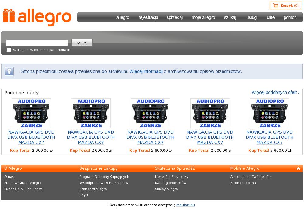

lub z polski za 3999zl
http://allegro.pl/nawigacja-gps-multimedia-mazda-cx-7-cx-9-montaz-i1396132884.html
