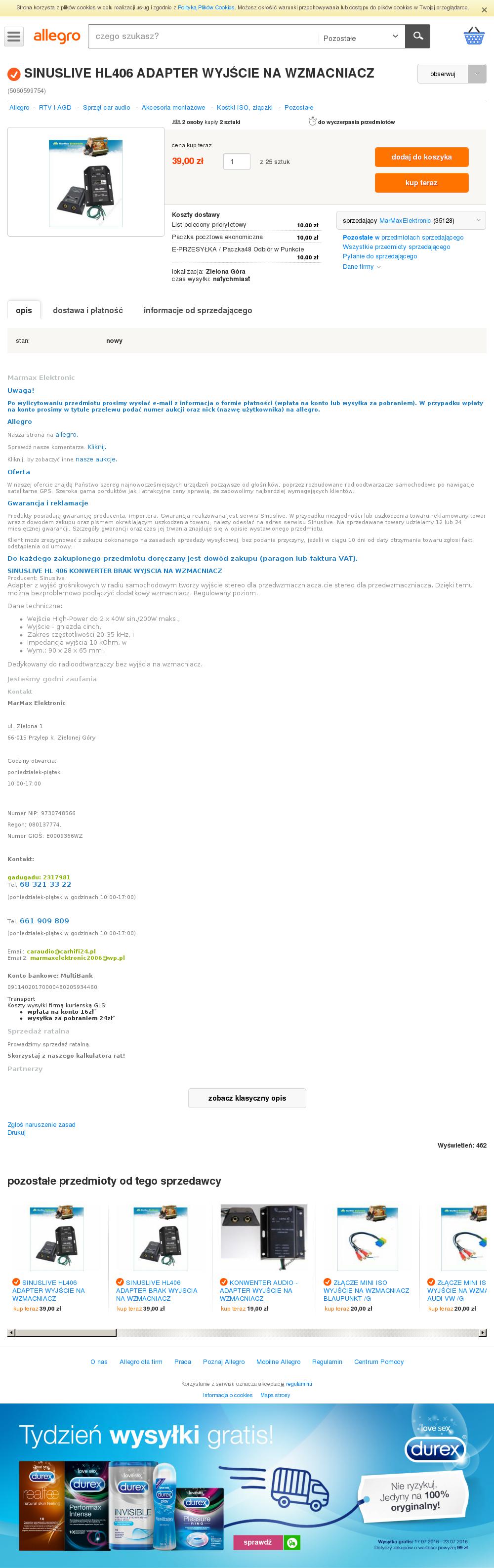

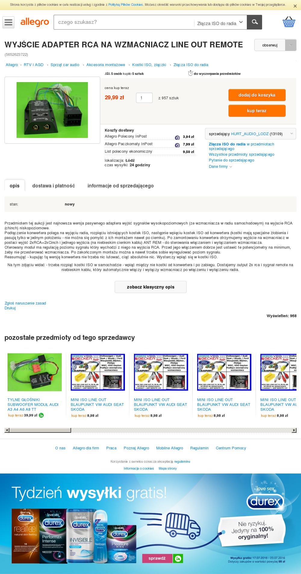

A drugie pytanie odnosnie adaptera. Nie posiadam chinchy więc musze sobie jakos poradzic i mam nadzieje, ze mi pomozecie. Otoz znalazlem dwa rodzaje adapterow:
http://allegro.pl/sinuslive-hl406-adapt ... 99754.html
http://allegro.pl/wyjscie-adapter-rca-n ... 23722.html
Pierwszy rodzaj sie wlutowuje w radio, natomiast drugi podłącza się pod kostkę (bez lutowania).
Czy w mojej nazdzie 6 2006 po lifcie mozna się wpiac takim adapterem bez lutowania (druga aukcja)?

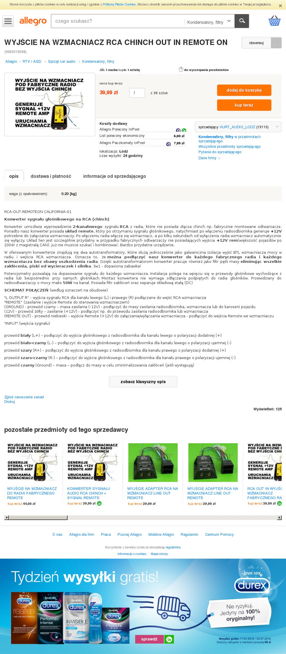

EDIT: Znalazlem jeszcze adapter z kabellkiem REMOTE (do wybudzania wzmaka). Co o tym sadzicie?
http://allegro.pl/wyjscie-na-wzmacniacz ... 18398.html

Przecież w tym wzmacniaczu na subie masz wejścia Hi-Input. To tak jak byś miał już wbudowany adapter RCA, czyli możesz to podłączyć bezpośrednio pod głośniki.
Nie jest to tak dobre rozwiązanie jak wyprowadzenie RCA z fabrycznego radia, ale za to jest to najtańsza opcja.

Dzięki kolego za wyjaśnienie do czego służy właśnie te tajemnicze wejście Ale zauważ, że obok mam również wejście na chinche, czyli mam rozumiec ze mam dwie opcje od wyboru. A, żeby wzmak wlączał sie wraz z radiem to i tak musze podlaczyc wybudzenie pod radyjko (REM). No i podobno przez high input jest duzo znieksztalceń, więc lepiej chyba jednak kupic adapter pod RCA i zawieźć do kogoś kto mi podlutuje/samemu podlutować? Bo w takim adapterze odrazu wybudzanie jest

damianww napisał(a):przez high input jest duzo znieksztalceń, więc lepiej chyba jednak kupic adapter pod RCA
Tak jak napisałem Hi-Input to to samo co adapter RCA tylko już zabudowany wewnątrz wzmacniacza. Po co Tobie jeszcze jedno pudełko na instalacji. Rzeczywiście pogarsza to jakość sygnału.
Żeby mieć prawdziwe RCA, należy je wyprowadzić ze środka radia.
damianww napisał(a):Bo w takim adapterze odrazu wybudzanie jest
No to jedyne co ma więcej od tego co jest wbudowany wewnątrz wzmacniacza.

Żeś się uparł na ten adapter, chcesz wydać kasę to daj na głodujących.
Kable głośnikowe masz też przy radiu a tam właśnie chcesz podpiąć ten adapter.
W twoim wykonaniu by to wyglądało tak: przy radiu podłączasz adapter a następnie z adaptera do bagażnika lecisz kablami RCA.
Z wykorzystaniem wejścia Hi-Input: podłączasz się do kabi głośnikowych za radiem i lecisz do bagażnika.
Czyli wychodzi na to samo z tą różnicą że nie kupujesz adaptera RCA i kabla RCA.

Kabel juz mam. Zalezy mi na jakosci. Chce miec mozliwie najwieksza, a na hi input trace. Czemu tak odradzasz mi ten adapter?
A wybudzanie z zapalniczki to ten niebieski kabel? Bo są tam dwa o ile pamietam.
Jeżeli ni strace tragicznie na jakości too.. gdzie dostać taką końcówkę?
damianww napisał(a):Zalezy mi na jakosci.
Widzę że nic nie rozumiesz z tego co pisałem. Każde z tych rozwiązań oferuje taką samą jakość.
Chcesz mieć dobrą jakość to wyprowadź RCA z przedwzmacniacza z radia.
