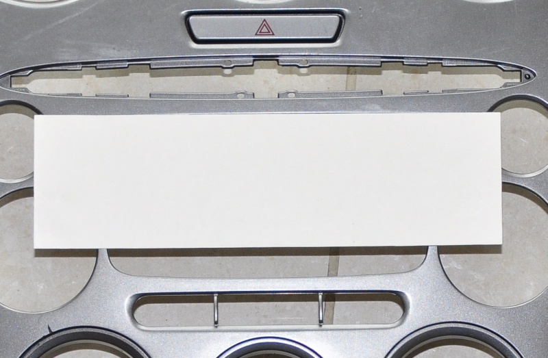

Wybieramy miejsce na montaż nowego radia. Wyciąłem w tym celu prostokąt o wymiarach radia 1 DIN:
Zaznaczyłem linię cięcia:
I wyciąłem posługując się tym oto narzędziem:
Ostatecznie postanowiłem wyciąć otwór do którego będzie pasowała ramka maskująca z nowego radia:

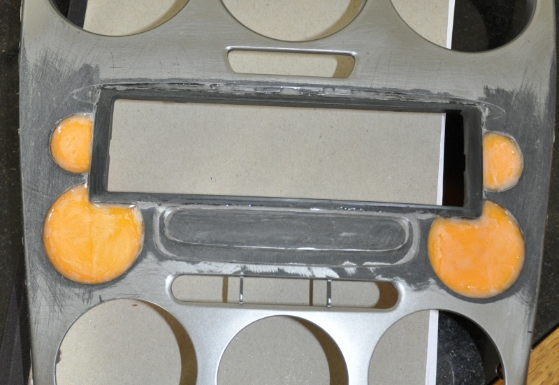

Następne kilka zdjęć ilustruje dalszy proces klejenia. Zakleiłem otwory po gałkach oryginalnego radia:

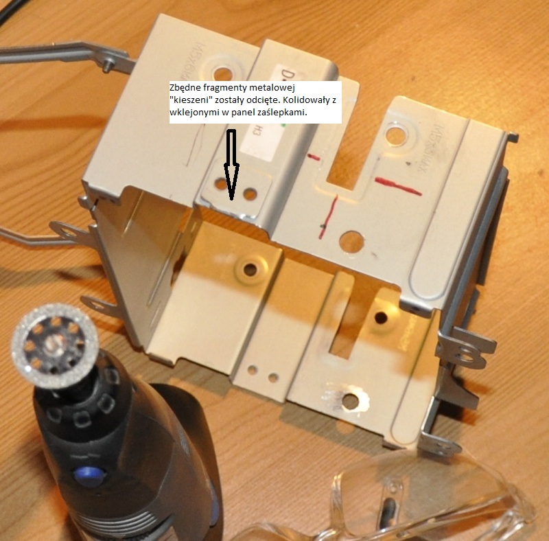

Wklejone zaślepki kolidowały z oryginalną blaszaną kieszonką:
Następnie zmatowiłem wklejone fragmenty i przylegające do nich plastiki aby przygotować powierzchnię do nakładania kitu:
Ostatecznie zeszlifowałem więcej ale nie mam zdjęcia.
Użyłem kitu do zderzaków:
Następne fotografie przedstawiają proces kitowania i następnie szlifowania.

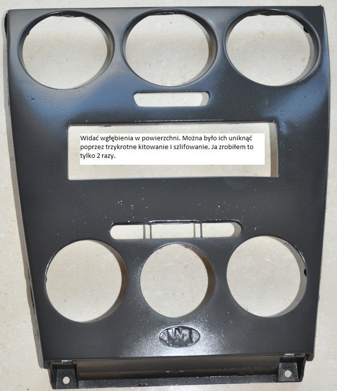

Po pierwszym kitowaniu panel wyglądał okropnie. Nigdy wcześniej nic nie kitowałem i to zapewne ujawnił się brak wprawy. Po pierwszym szlifowaniu konieczne było ponowne nałożenie kitu i kolejne szlifowanie. Proces ten powinienem powtórzyć trzeci raz aby uniknąć drobnych nierówności. Niestety nie zrobiłem tego i panel nie wygląda tak estetycznie jak bym sobie życzył.
Szlifując używałem papieru ściernego 100 a pod koniec wodnego 600 i 1000. Akurat takie miałem. Przy wstępnym szlifowaniu polecam użyć papieru grubszego niż 100, praca powinna posuwać się szybciej. Zdemontowałem i oszlifowałem 2 inne elementy z samochodu, które oryginalnie były w kolorze konsoli centralnej. Element tunelu środkowego i klapkę popielniczki. Będą one pomalowane razem z konsolą centralną:
Malowanie
Malowałem sprayem, nie mam dostępu do kompresora.
Najpierw podkład, następnie kilka warstw bardzo delikatnej mgiełki. Później kilka warstw nieco grubszych. Udało się uniknąć zacieków a całość malowania zajęła kilka dni. Malowałem w nie oświetlonej szopce więc po pracy miałem bardzo małe okienko czasowe nim się ściemni.

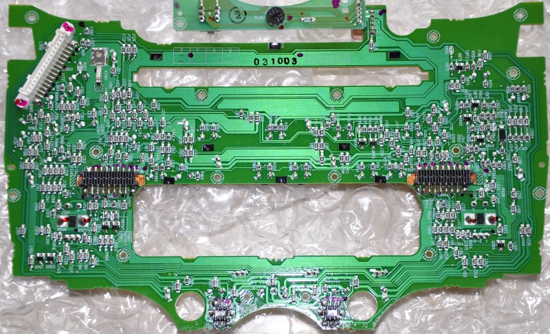

Oto jak ona wygląda (pierwsze zdjęcie to płytka z radia, które kupiłem na e-bayu – z USA, druga to moja):

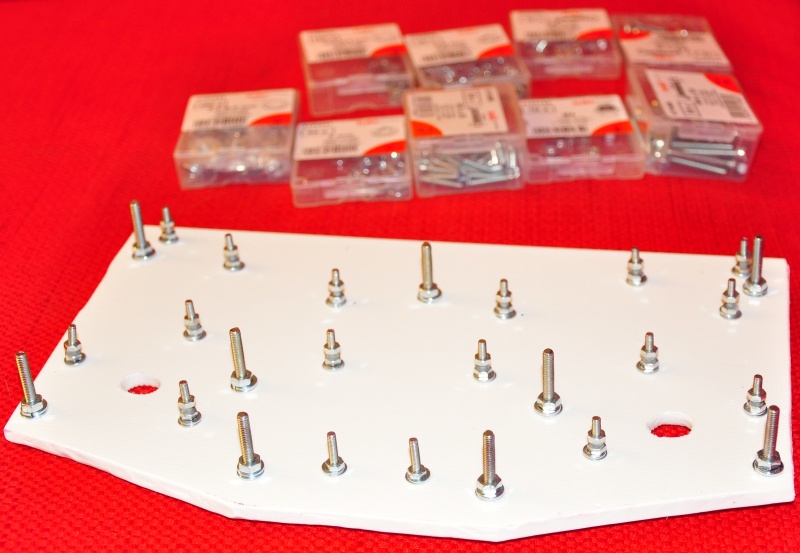

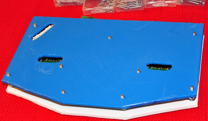

Zrobiłem na nią obudowę. Użyłem w tym celu dwóch plastikowych desek do krojenia z Tesco.
Amerykańska płytka służyła mi za wzór podczas gdy oryginalna cały czas jeździła w aucie:
Ponieważ płytka w tej obudowie musi być połączona z oryginalnym radiem postanowiłem wykonać odpowiednie kable. Użyłem w tym celu przyłączy, które wylutowałem z radia z e-bay. Wylutowałem też kostki stykowe z amerykańskiej płytki z panelu konsoli środkowej. Następnie używając odzyskanych elementów oraz drutów odzyskanych ze starych kabli sieciowych wykonałem przewody:

Kolejny krok to wykonanie połączeń pomiędzy wyciętym fragmentem płytki z elektroniką a płytką z panela konsoli. Ten wycięty fragment pochodzi z zakupionego dodatkowego radia.
Znajdują się na nim przyciski do sterowania klimą, ogrzewaniem tylnej szyby, kostki przyłączeniowe sterownika klimy, kilka diod LED oraz lampek podświetlenia. Ta płytka musi pozostać w swoim oryginalnym miejscu na panelu konsoli.
Jeśli ktoś nie posiada drugiej płytki z elektroniką i chciałby sobie zmienić radio tak jak ja to musi wykonać taką płytkę samemu wycinając ją na przykład z płytki uniwersalnej i następnie przelutować na nią komponenty z oryginalnej płytki.
Ja wykonałem połączenia między złączami sterownika klimy (2x6 pinów), między diodami oraz lampkami podświetlenia. Nie przedłużałem przycisków bo każdy z nich łączył się do już przedłużanych połączeń od sterownika klimy.

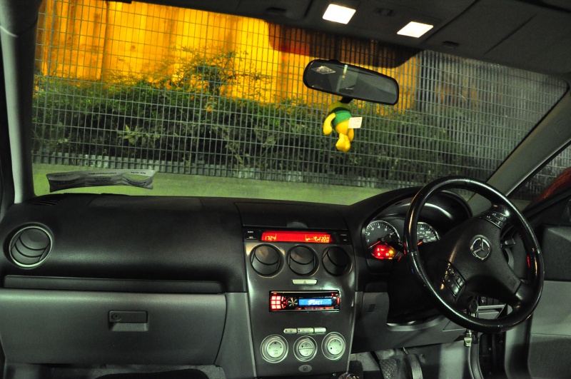

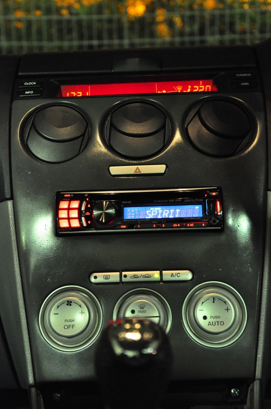

No a na koniec to, co najważniejsze czyli efekt końcowy :)
Wiem, że nie zgarnę pochwał za wykonanie panelu bo nie wyszedł on tak pięknie jak bym chciał.
Prezentuje tu jednak głownie pomysł i jestem pewien, że ktoś potrafiłby to wykonać estetyczniej więc proszę po mnie za bardzo nie pojechać ;)
Najważniejsze, że wszystko działa, wyświetlacz od klimy działa, tak samo komputer pokładowy, zegarek i termometr :)
Nie zamontowałem jeszcze plastików które też były malowane ponieważ zamówiłem sobie nowy mieszek dźwigni zmiany biegów i czekam aż dojedzie.
Co do koloru to celowo wybrałem szary. Oryginalny srebrny nigdy mi się nie podobał.

U mnie działa wszystko tak jak przed przeróbką. Komputer pokładowy, zegar, temperatury – wszystko śmiga jak w oryginale. Jedyny minus, to że panel nie jest tak piękny jak bym chciał :|
