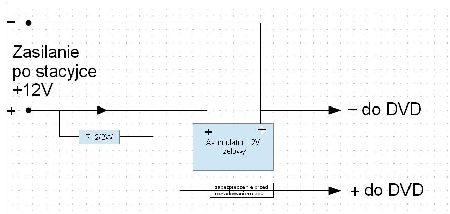

Postprzez iwi » 15 gru 2012, 17:11
Ja to zrobiłem przez dodatkowy wyłącznik umiejscowiony w zamykanym schowku na "podsufitce" dodatkowo wstawiony tam jest akumulator 1,2Ah w celu podtrzymania napięcia w czasie zapalania – kiedy puszczam bajkę dzieciom i podczas jazdy mam postój to po postoju przy ponownym odpalaniu samochodu monitorki się wyłączały – teraz już się nie wyłączają :)

Postprzez brencik » 15 gru 2012, 17:48
Bardzo ładny patent, mi by sie w Oplu przydał do radia takowy, moze nawet sama dioda i jakis kondenstaor 10mF wystarczy.
Od: 1 cze 2011, 13:42
Posty: 356 (1/23)
Skąd: Osielsko
Auto: Mazda 5, 2.0 Pb, 145KM, 2007.
Postprzez iwi » 16 gru 2012, 00:07
Może 2Farady kondensator starczyłby na to żeby radio nie przygasało, ale jak porównasz ceny to taniej wyjdzie dodatkowy akumulatorek za 30zł i nawet zabezpieczenia nie musisz dawać
ja dałem coś takiego – kiedyś zrobiłem podobny układ, a teraz się przydał http://arlisklep.pl/files/AVT/avt1533.pdf ale są prostsze rozwiązania np http://arlisklep.pl/files/AVT/avt772.pdf
Ale możesz spróbować też bez zabezpieczenia
Dajesz 2 proste przekaźniki 12V z trzema wyprowadzeniami
Jeden służy do odłączenia małego akumulatora od radia po wyciągnięciu kluczyków ze stacyjki a drugi do załączenia akumulatora żelowego w chwili zapłonu samochodu.
Na jednym przekaźniku nie widzę rozwiązania bo jak na cewce nie będzie napięcia zarówno w chwili przekręcenia w pozycję zapłon jak również po wyciągnięciu kluczyków ze stacyjki
