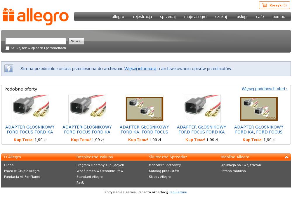

Gdy jesteśmy na tym etapie mamy do wyboru uciać kostkę i bawić się w lutowanie kabli oraz łączenie z głośnikiem albo kupienie adaptera głośnikowego (koszt kilku złotych – przeznaczenie ford focus, ford ka) który wygląda tak
Wpinamy go w oryginalną kostkę, a od drugiej strony nasuwamy wtyczki na styki głośnika
Nie mamy jak się pomylić i nasunąć na odwrót bo styk plusowy jest szerszy a minusowy węższy.

Padł mi głośnik z przodu i chciałbym wymienić oba. Nie zależy mi na super sprzęcie. Radio mam oryginalne i głośniki też były oryginalne. Najlepiej jakbym dostał dwa głośniki na allegro za 50-60zł. Aby wszystko pasowało chce kupić głośniki 5x7. Czy sądzicie, że tego typu głośniki będą pasować http://allegro.pl/glosniki-samochodowe-peiying-py-aq572c-mazda-ford-i1612813723.html
Z tego co autor sugeruje to najlepiej wykorzystać adapter. U mnie wygląda on nieco inaczej, taki biały bardziej prostokątny. Można to jakoś zidentyfikować jednoznacznie na allegro aby być pewnym, że to ten. Niby podobnie wygląda tenhttp://allegro.pl/adaptery-glosnikowe-ford-mazda-i-inne-tanio-i1637170836.html
Najgorsze, że nikt z allegrowiczów obecnie nie wystawia obu elementów których szukam.
Od: 3 gru 2010, 21:05
Posty: 41
Auto: Mazda 323
Postprzez Devek » 11 cze 2011, 21:02
Moze nie na czasie pisze ale podam link do adaptera ( tego samego jak podejrzewam )
http://car-tronic.pl/adapter-glosnikowy ... p1125.html
