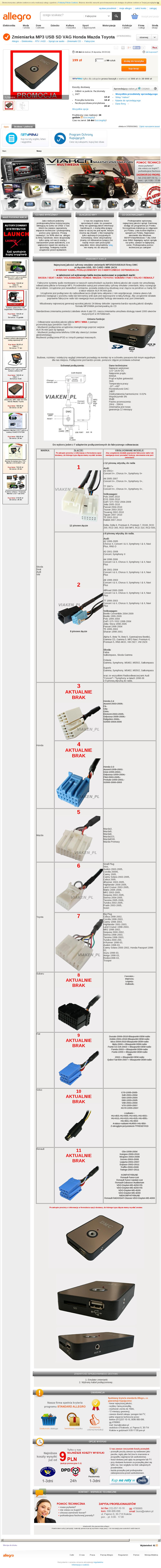

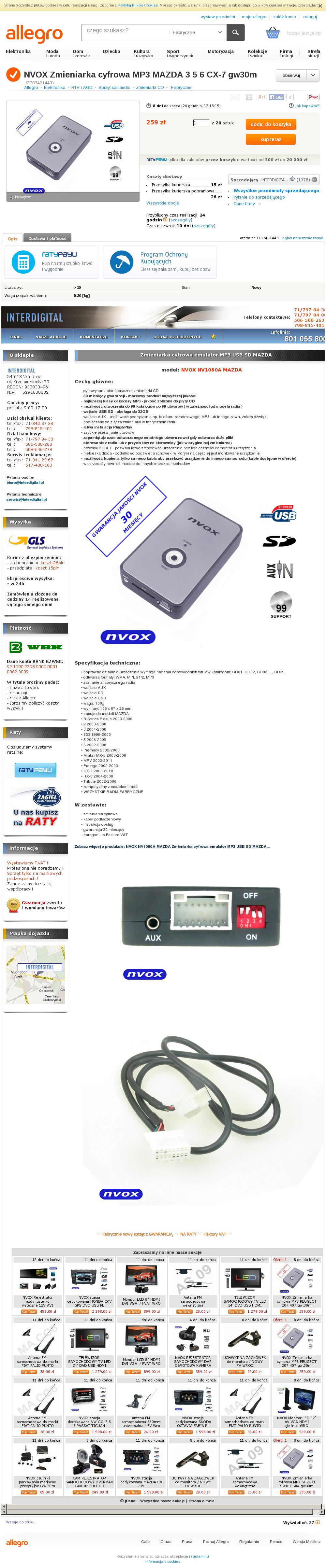

Postprzez Thekowal » 15 gru 2013, 15:29
http://allegro.pl/zmieniarka-mp3-usb-sd ... 03061.html
vs,
http://allegro.pl/nvox-zmieniarka-cyfro ... 31443.html
Cholernie zależy mi na obsłudze więcej niż 6 folderów ;)
Ktoś testował jedną z tych? Yatour i XcarLink ma napisane że obsługuje do 6 folderów co je dyskwalifikuje.

Te dwa urządzenia które wkleiłeś, na moje oko różnią się tylko kolorem i ceną.
Od: 10 cze 2012, 18:04
Postprzez Myjk » 15 gru 2013, 18:38
To ten sam producent. One nawet kolorem się nie różnią (jedynie nadrukiem nazwy), po prostu któryś ze sprzedawców uwalił WB przy fotkach. ;) Nie polecam DMC i yatoura, i nie dlatego że sam oferuję tylko xCL, ale właśnie dlatego, że Yatoury i DMC był zawodne, mają słabsze przetworniki -- dźwięk brzmi jak ze studni -- stąd przestałem je importować (pomimo niższej ceny). Na xCL z kolei trzeba uważać, bo pewna partia była uwalona (o czym przekonali się użytkownicy zamówienia grupowego) i z tego co mnie doszły słuchy, są takie wadliwe urządzenia nadal sprzedawane na aległo.

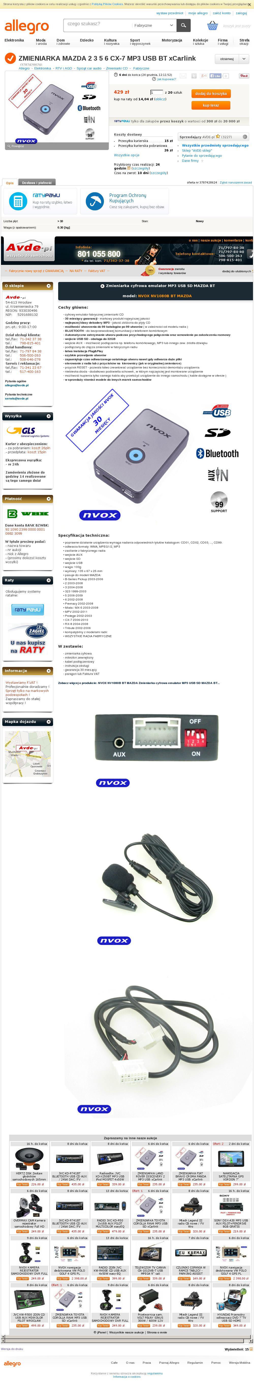

Postprzez kozaxx » 17 gru 2013, 20:18
I jak Panowie – przetestowane? Też właśnie chciałbym coś kupić i raczej zależało by mi przed świętami, żeby można pod choinkę położyć. Najbardziej myślałem o tym
http://allegro.pl/zmieniarka-mazda-2-3- ... 28624.html
z racji faktu, że może również jako zestaw głośnomówiący służyć, ale po przeczytaniu waszych wpisów już sam nie wiem – jednak jakość dźwięku jest najważniejsza (miałem wcześniej w mx3 złożony przez siebie zestaw, teraz przesiadłem się do 6 z bose i wcale nie jestem nim zachwycony, a nie wiem, czy nie wręcz przeciwnie. To jak?, co na chwilę obecną możecie polecić jako najlepsze rozwiązanie?
