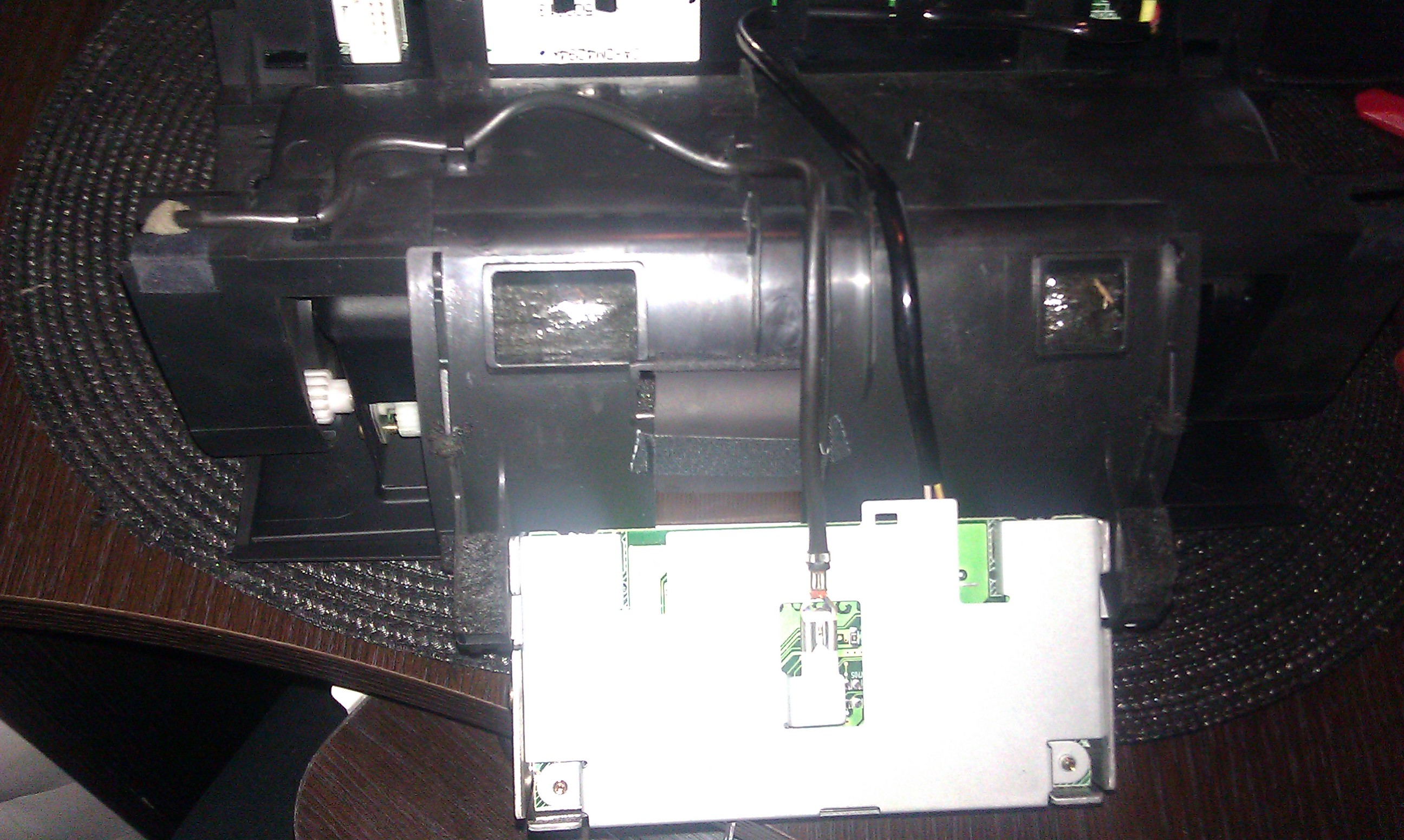

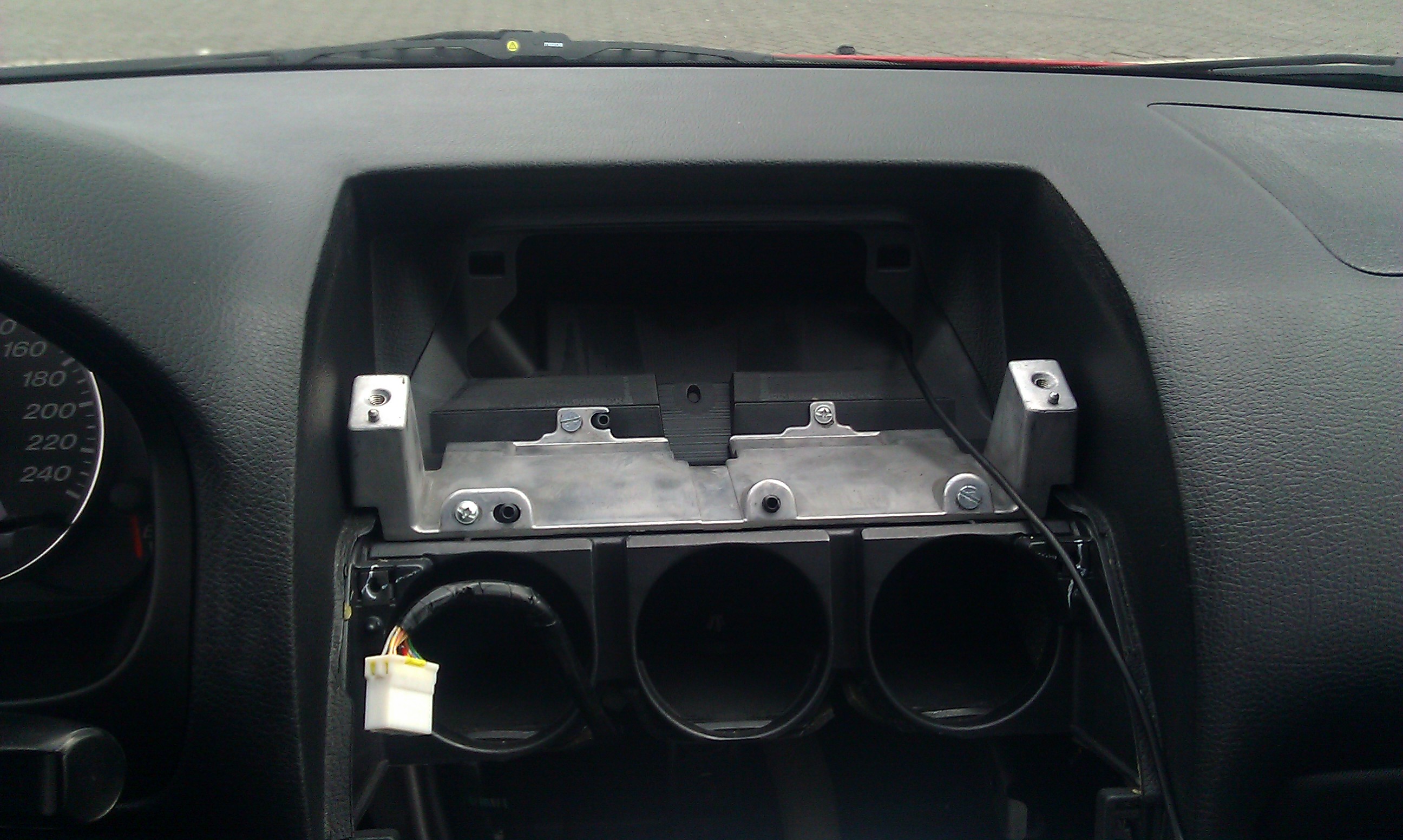

1. Całość ze środka oryginalnej nawigacji ląduje w koszu. Zostaje sam silniczek

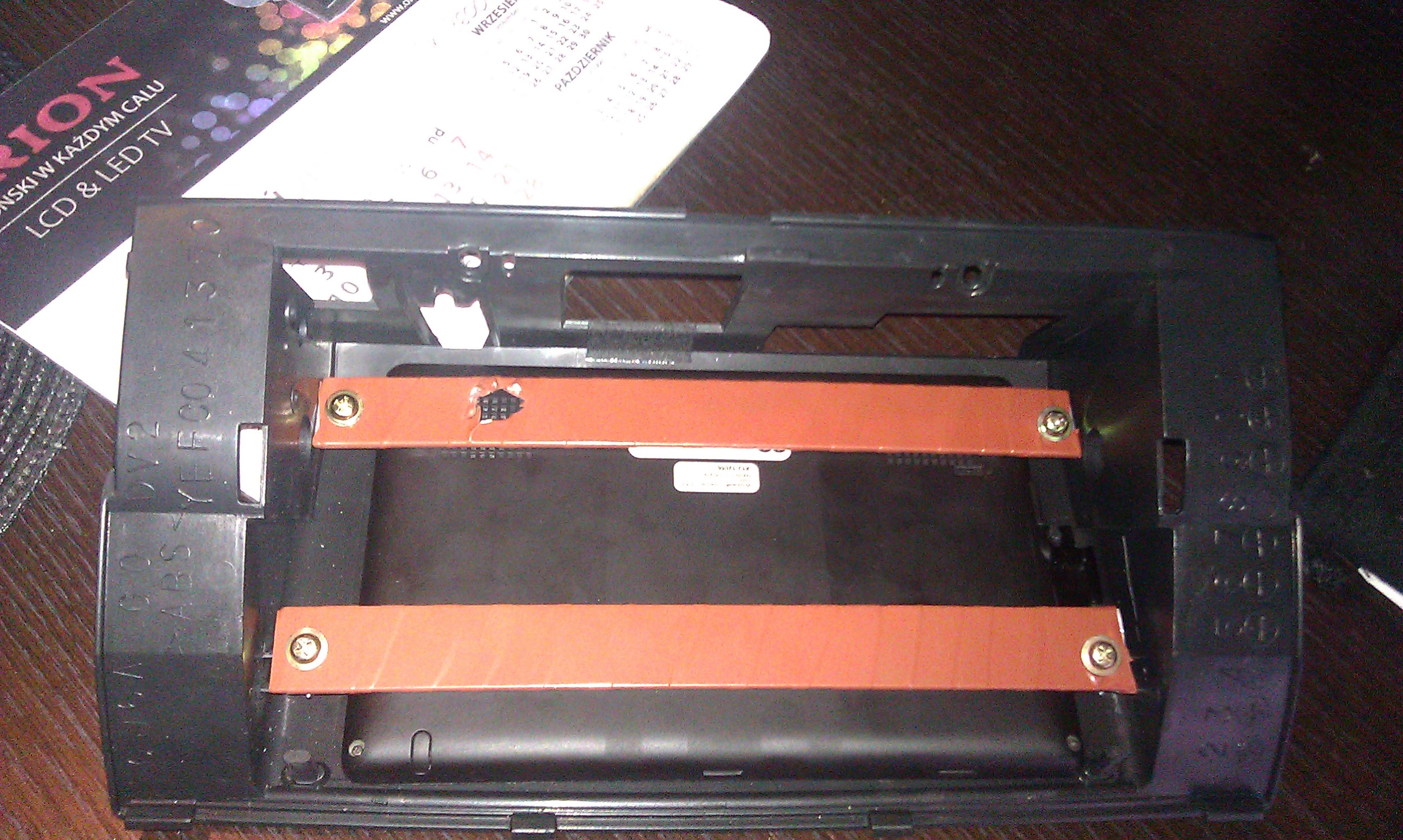

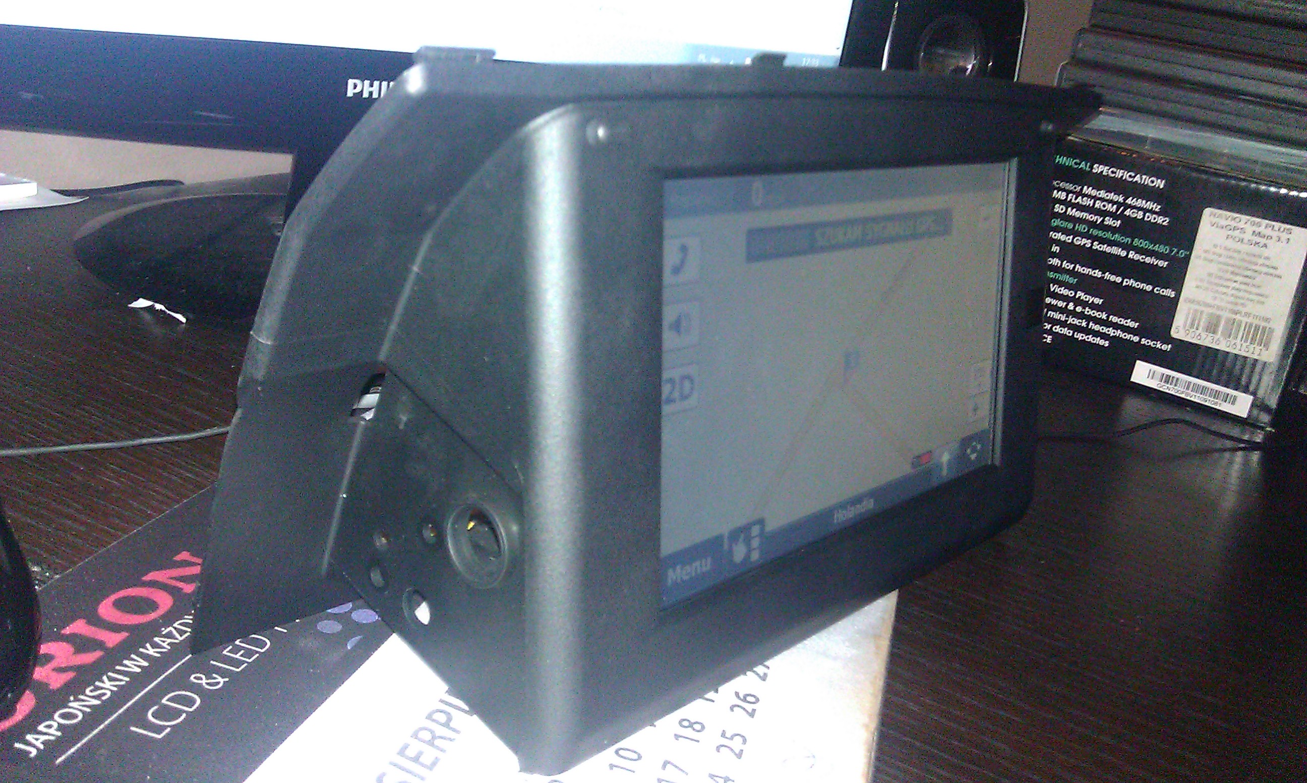

2. Montaż nawigacji Goclever w miejsce starego wyświetlacza. Tutaj raczej nic opisywać nie trzeba
A- Kawałki metalowe ze starych żaluzji
B- Oryginalny przewód usb od Navi

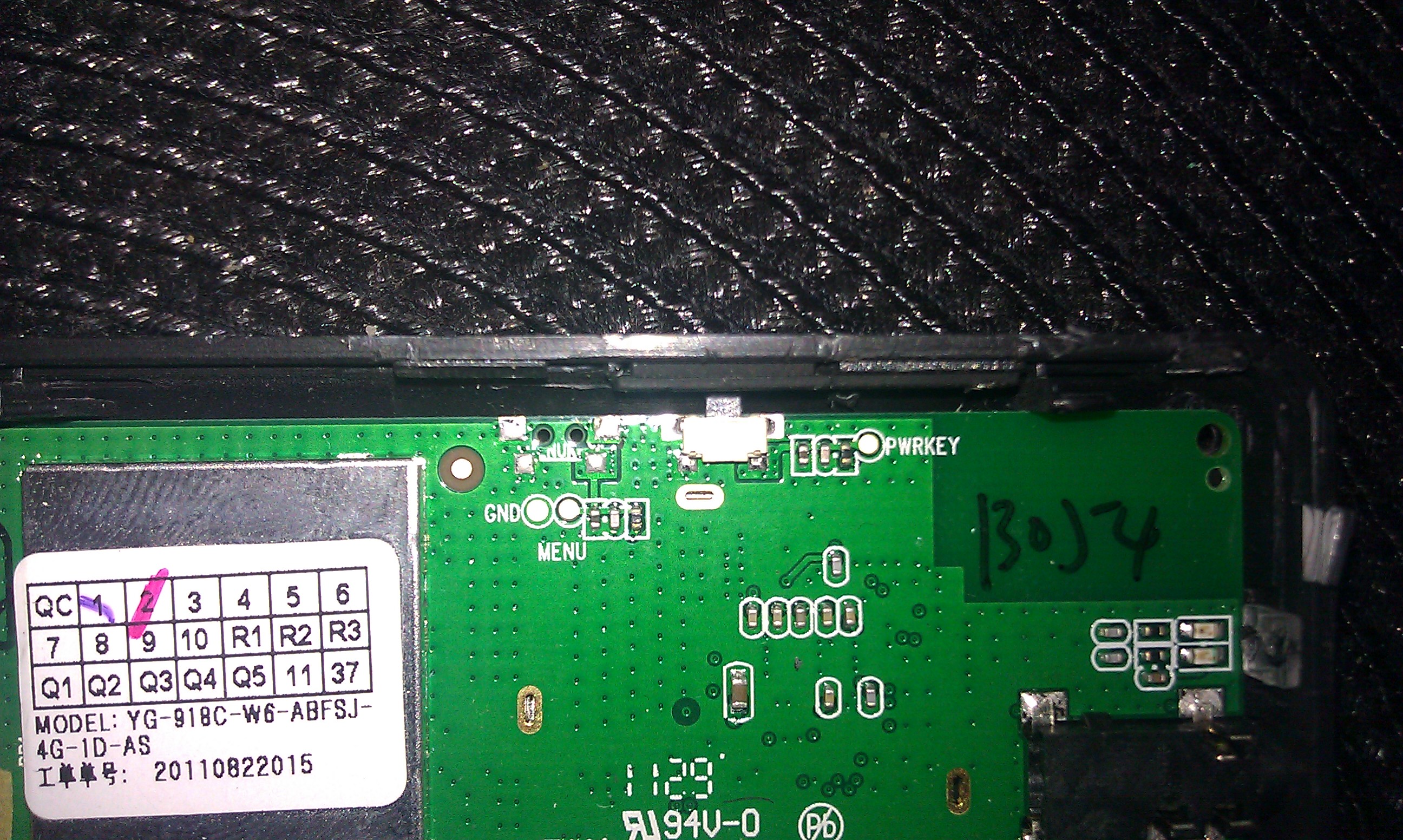

C – Przewód przylutowany do włącznika nawigacji.

Aby zastosować oryginalny układ zamykania, otwierania musiałbym gdzieś upchnąć cały oryginalny wyświetlacz z elektroniką . Całkiem to moim zdaniem bezsensu i tylko by nie potrzebnie miejsce zajmowało A tak zmontowany układ mało zajmuje i mieści się w oryginalnym miejscu.
Na samym początku plan był taki aby zostawić oryginalny układ ale uwierz że więcej z tym zachodu niż z budową prostego układu.

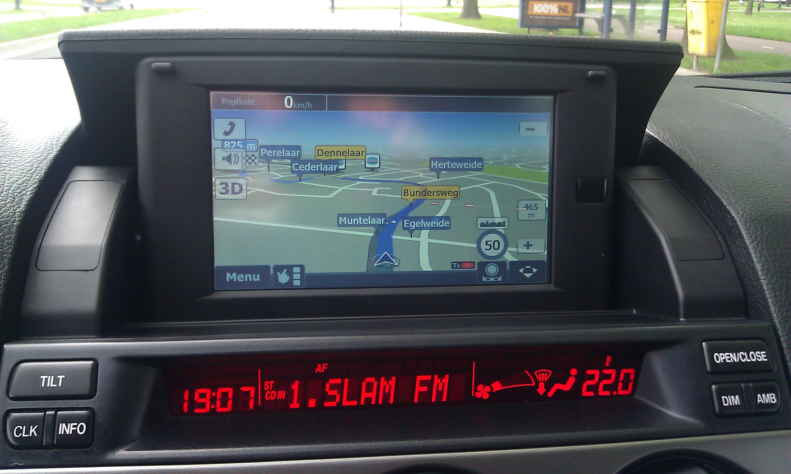

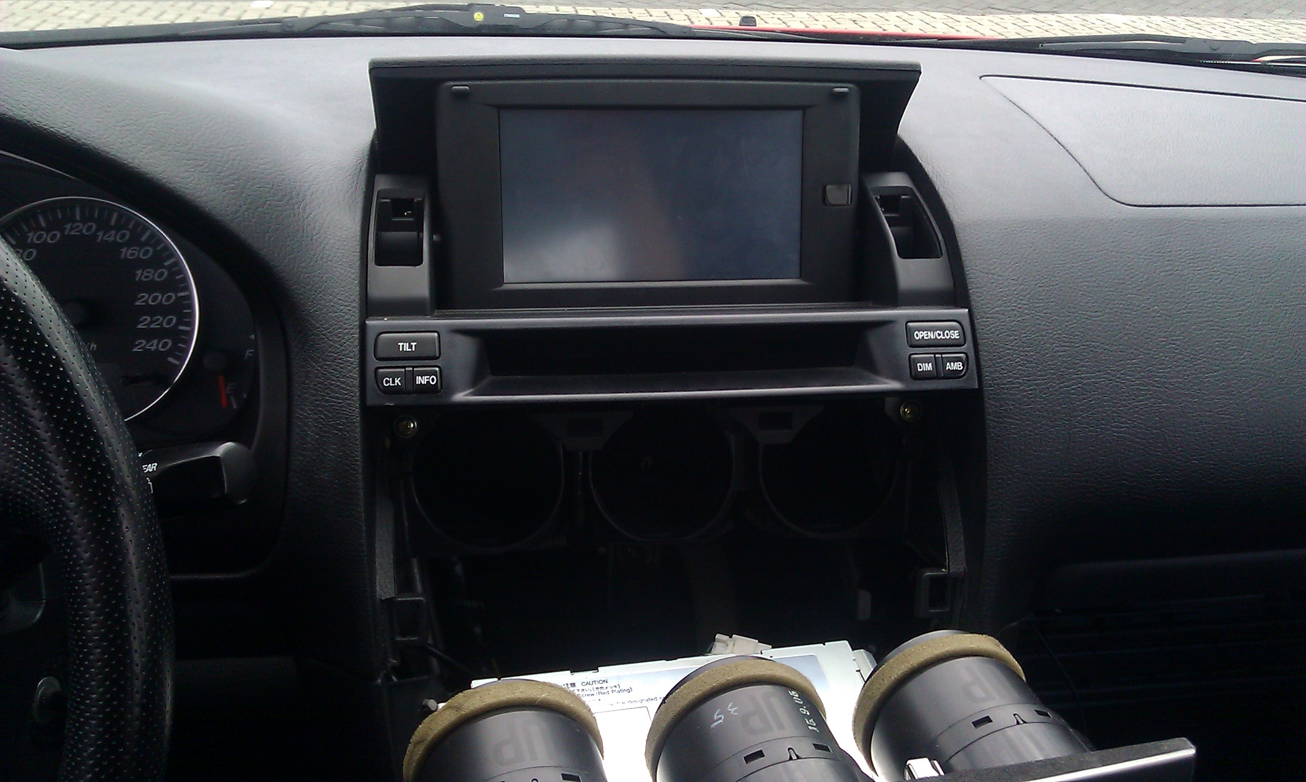

dzisiaj zamontowałem nawigację
Na zdjęciu poniżej widać dwa włączniki oraz przewody na podłączenie trzeciego
Czarny zamyka/otwiera nawigację
Czerwony Włącza/wyłącza nawigację
I trzeci którego jeszcze nie zamontowałem odcina całkowicie napięcie do navi aby nie używana nie potrzebnie nie ładowała się.
Prędkościomierz w navi który widać na zdjęciach czy filmie odświeża prędkość co ok 1 sek tak więc jest ok

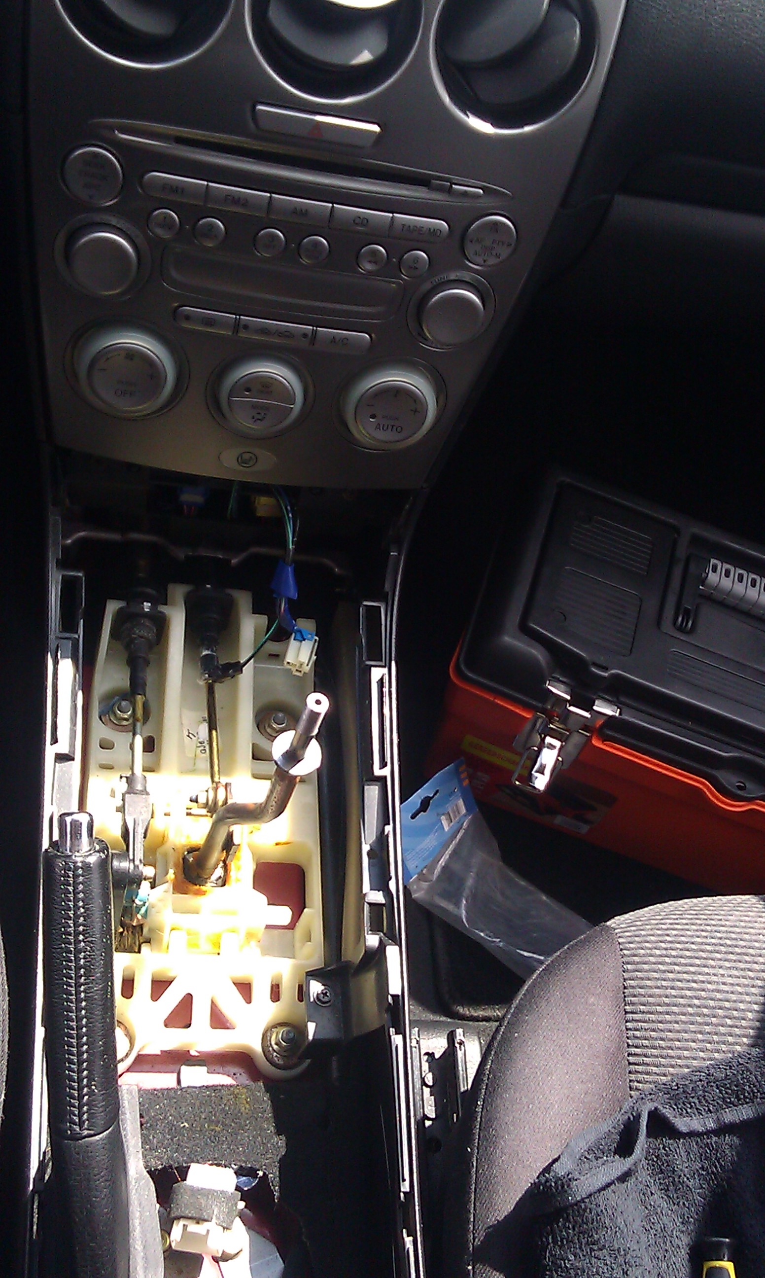

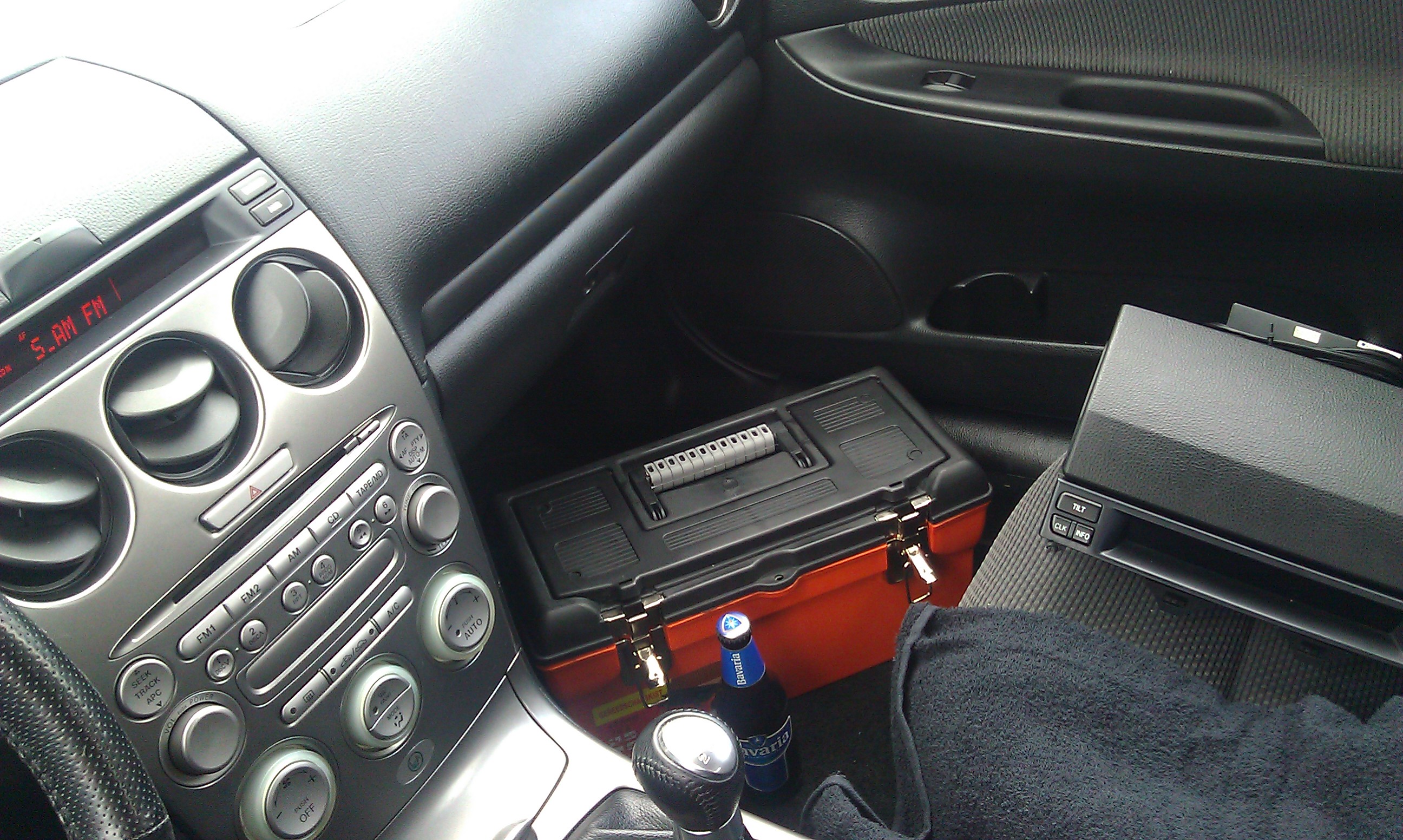

Tak jak obiecalem, z dniem dzisiejszym wziąłem sie za wsadzanie navi do autka.. Swoje auto zakupilem miesiac temu i niestety, zamiast navi miala schowek. W poprzedniej mazdzie mialem navi, bardzo sie przyzwyczailem (choć nie bylo map Polski), stad tez od razu po zakupie auta, kombinowalem jak tu to zrobic, zeby wsadzic w miejsce schowka nawigacje.
Po przejrzeniu forum, przy pomocy kolegow "dexter1515, mick, szaradek", zabralem sie do roboty. Zakupielem orginalną nawigacje z mazdy 6 z 2003 r, wywalilem monitor, tak zeby zostala sama winda, silnik i wyswietlacz radia z przyciskami, zakupilem tez nawigacje Goclever Navio 700V PLUS i tak zacząłem dzialac.
A potem tylko montaz do auta...
W schowku zamontowalem drugie gniazdo zapalniczki, pod nie jest podpiety adapter 12V-5V USB, tam jest wyprowadzony kabel USB zasilający od Navi, kiedy potrzebuje podpiąc kompa do aktualizacji, odpinam od adaptera i podłączam pod kompa. Kabel zasilający zastosowalem 3 metrowy, a od zapalniczki 1 metrowy. Ten 3 metrowy, to i tak troszke za dlugi, ale jest ladnie zwiniety i wygoda potem przy podlaczeniu kompa.
Przy nawigacji odłaczylem baterie, zeby nie ladowala sie niepotrzebnie. A wlacznik podlaczylem pod przycisk TITL.
Poki co, nie dziala mi jeszcze otwieranie i zamykanie navi, ale zajme sie tym na sierpniowym urlopie w Polsce, ze wzgledu na brak odpowiednich narzedzi...

Male problemy z nawigacja byly, musialem ją wymontowac, pogrzebac i zlozyc na nowo. (Wymontowanie nawigacji i wsadzenie na tydzien schowka, calkowite rozkrecenie calego panelu, zlozenie – calosc 13 minut).
Okazalo sie, ze niestety nie moze byc odlaczona na stale bateria, z tego wzgledu ze navi gubi gdzies na sekunde co jakis czas zasilanie i bez baterii nawigacja sie wyłącza. Wstawienie baterii spowodowalo usunięcie usterkii, jednak nawigacja podczas nieuzywania bedzie sie ladowac. Wkurza troche, ale pomysle nad jakims wylacznikiem albo skryptem, ktore bedzie wylączalo zasilanie calkowicie...
A tu efekt koncowy. Dodam jak wyzej gdzies, ze w tym aucie nie bylo nigdy orginalnej navi, tylko schowek. Pozdrawiam.

Orginalna navi kupilem na allegro. Dogadalem sie z jednym sprzedającym, wystawial caly komplet za 400 zl, mnie DVD, pilot i antena nie byly potrzebne, zatem dogadalem sie z nim odnosnie samej windy. Koles dlugo na allegro nie mogl zestawu sprzedac, wiec sie zgodzil. Wynioslo mnie to z przesylką 295 zl. Dorzucil mi do tego wyswietlacz radia, ktory jest lepszy z tego wzgledu iz. ma o 2 przyciski wiecej niz w autach gdzie jest tylko schowek. Pod jeden przycisk TITL zamontowalem wlączanie i wylączanie navi, a pod OPEN/CLOSE chce podlaczyc automatyczne zamykanie i otwieranie navi, jesli juz je zrobie.
Poki co otwieram ją recznie i nawet mi przypadlo do gustu.
Navi ma Win CE 6.0, napotkalem pierwsze problemy z podlaczaniem pod ActiveSyns, poki co nie mialem czasu sie bawic z tym, ale jesli navi bedzie sie sprawdzala, to nie bede nic grzebal. Poki co wgralem Auto Mape i chodzi dobrze, filmy odbiera, programy itp. Potestuje i zdam relacje.
Co do wyswietlacza, to jest troche o tym na fortum. Nie powalają. W sloneczne dni, kiepska widocznosc. Zdecydowalem sie na tego Goclevera i to uzywanego, ze wzgledu na cene i w razie gdybym cos popsul, nie byloby szkoda. Zawsze z czasem mozna wlozyc cos lepszego. Zreszta w cenie 200-400 zl chyba nic z lepszym wyswietlaczem nie znajdziesz. (Proponuje podejsc do sklepu z latarką i sprawdzic jak dzialają na swiatlo i wybrac co najlepsze.
Z navi czesto nie korzystam, wiec mam nadzieje, ze jak na poczatek dla mnie wystarczy. Tym bardziej, ze ma mapy Polski, czego nie mialem w poprzedniej szóstce z orginalną navi. Rowniez mozliwosc odbierania filmow jest wielkim plusem. Zdarzyło sie kilka razy stac w korku w Niemczech po pare godzin, zawsze to jakies urozmaicenie
