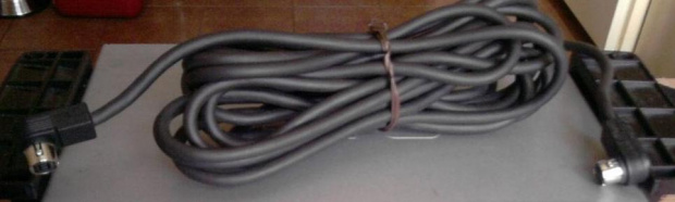

A orientuje się ktoś czy taki wtyk zmieniarki pasuje do fabrycznego radia z Mazdy 323F BJ 2001r?

Szkoda że najbardziej widoczny jest kabel a nie sama wtyczka o którą pytasz.
Po kształcie obstawiam że to kabel do zmieniarki alpine, sony, jvc

Dokładnie Ten kabel pochodzi od zmieniarki JVC

a można gdzieś kupić przejściówkę kabla ze zwykłej zmieniarki na wejście w radiu mazdy?

airbob napisał(a):A co to znaczy "zwykła zmieniarka " ?
źle to ująłem. Chodziło mi o zmieniarki takich firm jak JVC Sony czy Philips gdzie kabel mają z wtyczką okrągłą

Nie ma takiej opcji.
Do tego złącza można podpiąć tylko zewnętrzną zmieniarkę oznakowaną jako mazda. Ja do tego radia takiej jeszcze nie spotkałem.

a Jakieś redukcje tego kabla są możliwe?

Tam jest zupełnie inny protokół transmisji danych, żadna przejściówka tego tematu nie załatwi.
Są takie urządzenia translatory umożliwiające podpinanie zmieniarek innych firm pod fabryczne radia, ale takowego do mazdy nie widziałem. Te co widziałem do innych marek aut to cena nie była atrakcyjna i mijało się to z celem.
