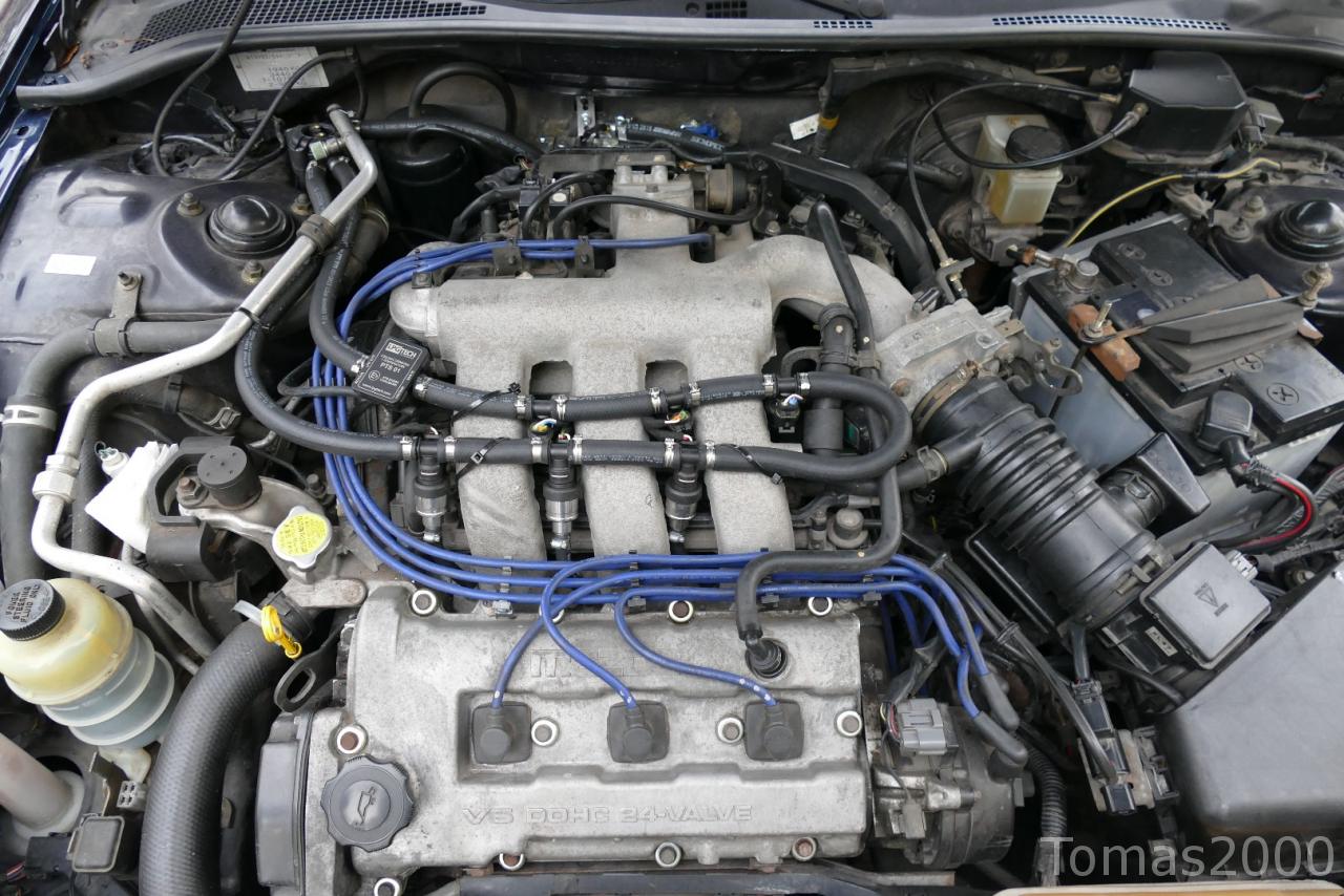

LPG w naszych X9 – fotosesja
1, 2
Długość wężyków nie ma większego znaczenia, liczy sie aby były jednakowej długości, resztę ustawia sie w sofcie i nie ma problemu z przydławieniem czy tym podobnymi problemami na starcie.
Są różne szkoły, ja wolę krótsze wężyki zamiast ślęczenia nad dobieraniem korekt szczególnie jak auto ma skrzynię AT
PS. Montowanie wtryskiwaczy poziomo powoduje ich dużo szybsze zużycie.
Sorky za słabe fotki ale się spieszę na Piwo pzdr.
U mnie wygląda to tak:
Polecacie szczególnie jakąś instalację czy dobierać indywidualnie komponenty?
