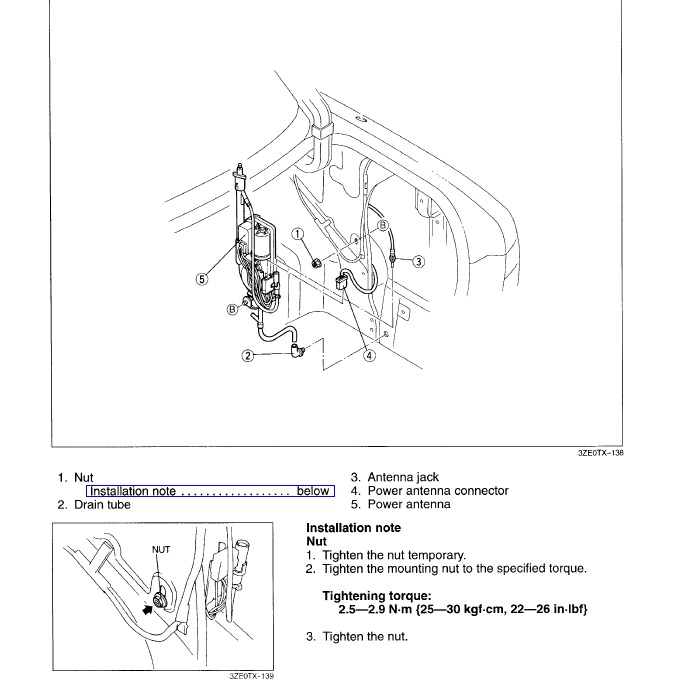

Wymiana elektrycznej anteny (schematy).
Postprzez Puhcio » 9 lut 2006, 18:07
Witam !
W związku z liczymi pytaniami ... założyłem ten temat.
Zamieszczam tu skan oryginalnego manuala do Milleni dot. wymiany anteny elektryczniej.
Ja w najbliżjesz przyszłości będe wymieniał swoją, to zrobię fotorelacje.
Ceny anten to w zależności od szczęscia 100 – 200 zł (nowe, uniwersalne). Używane można dostać w cenie ~ 150 zł. Można także polować na allegro i kupić za grosze jak mi się udało ;)
Pozdrawiam.

Postprzez grandfso » 30 maja 2014, 14:31
Witaj, dałbyś radę wrzucić jeszcze raz ten schemat ? Nie ładuje się niestety :(
Od: 29 cze 2013, 18:14
Posty: 5
Auto: Mazda Xedos 9 2.5 V6
Postprzez jedrzej07 » 30 maja 2014, 14:43
Jeśli chodziło o to, to proszę <spoko>
