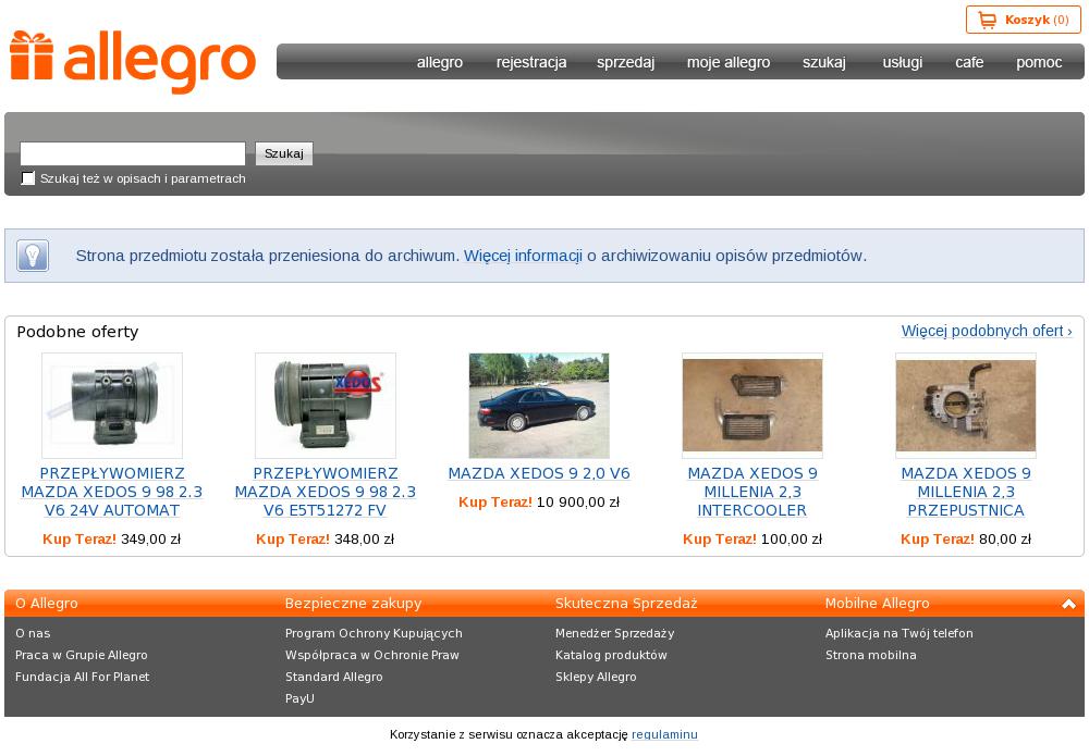

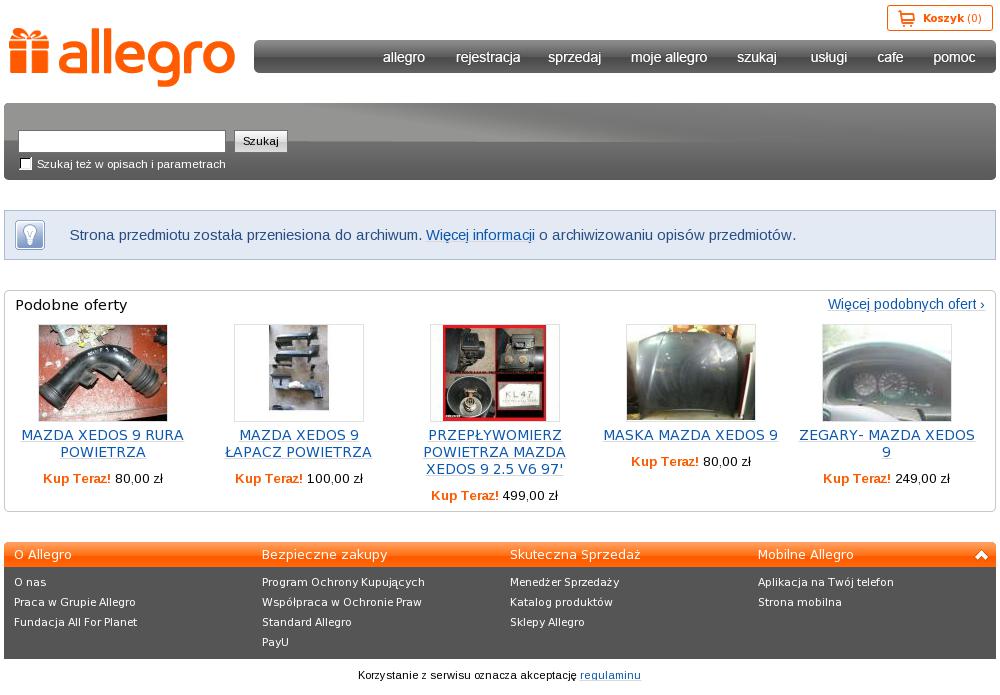

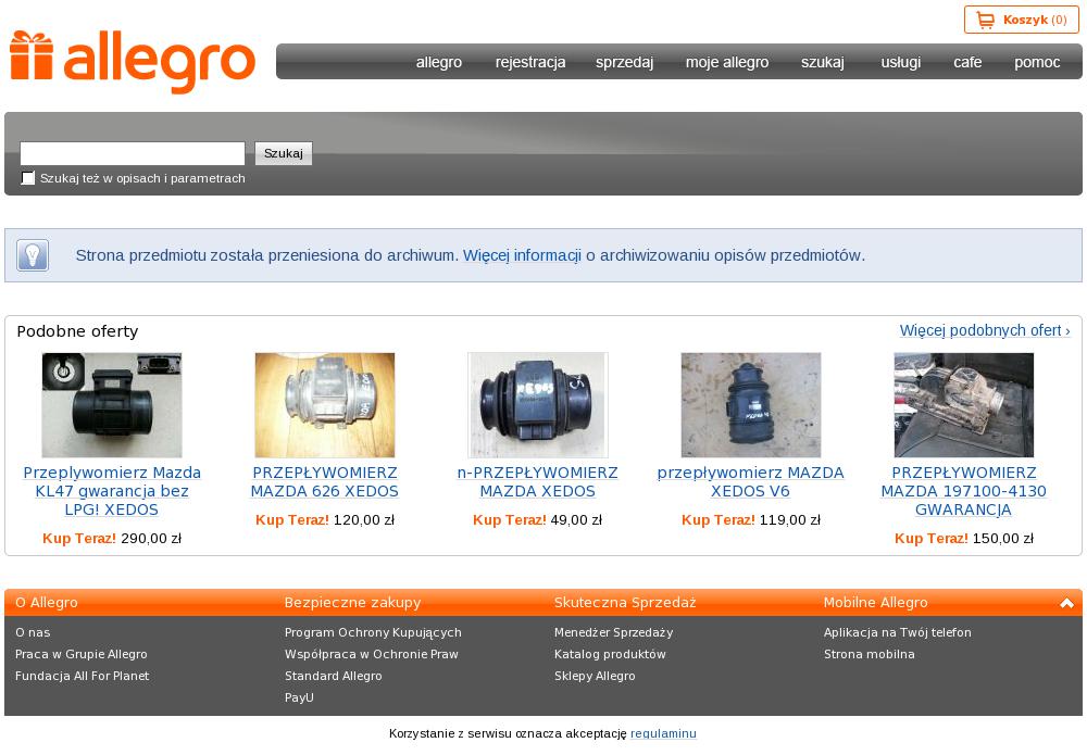

hello.byl u mnie meches z komputerem.wymienilismy kable,swiece.teraz odpala ale nie wchodzi na obroty.podobno przeplywomierz.co o tym Myslicie?jak tak to ma ktos na sprzedaz.ciezko znalezc....
Od: 13 gru 2010, 20:09
Posty: 4
Auto: mazda xedos 9
Postprzez radar88 » 27 lut 2011, 18:09
Tak to może być prawda,zależy jaki kod błędu wyszedł.
Ciężko znaleźć...nie prawda:
http://allegro.pl/przeplywomierz-mazda- ... 57736.html
http://allegro.pl/mazda-xedos-9-2-5v6-9 ... 55284.html
http://allegro.pl/przeplywomierz-mazda- ... 57755.html
