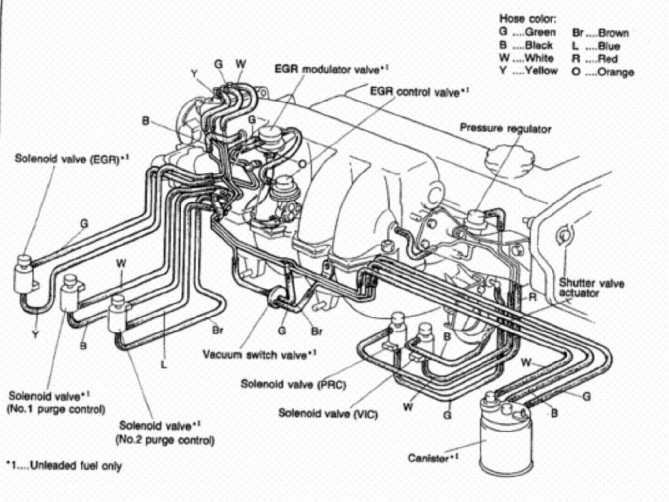

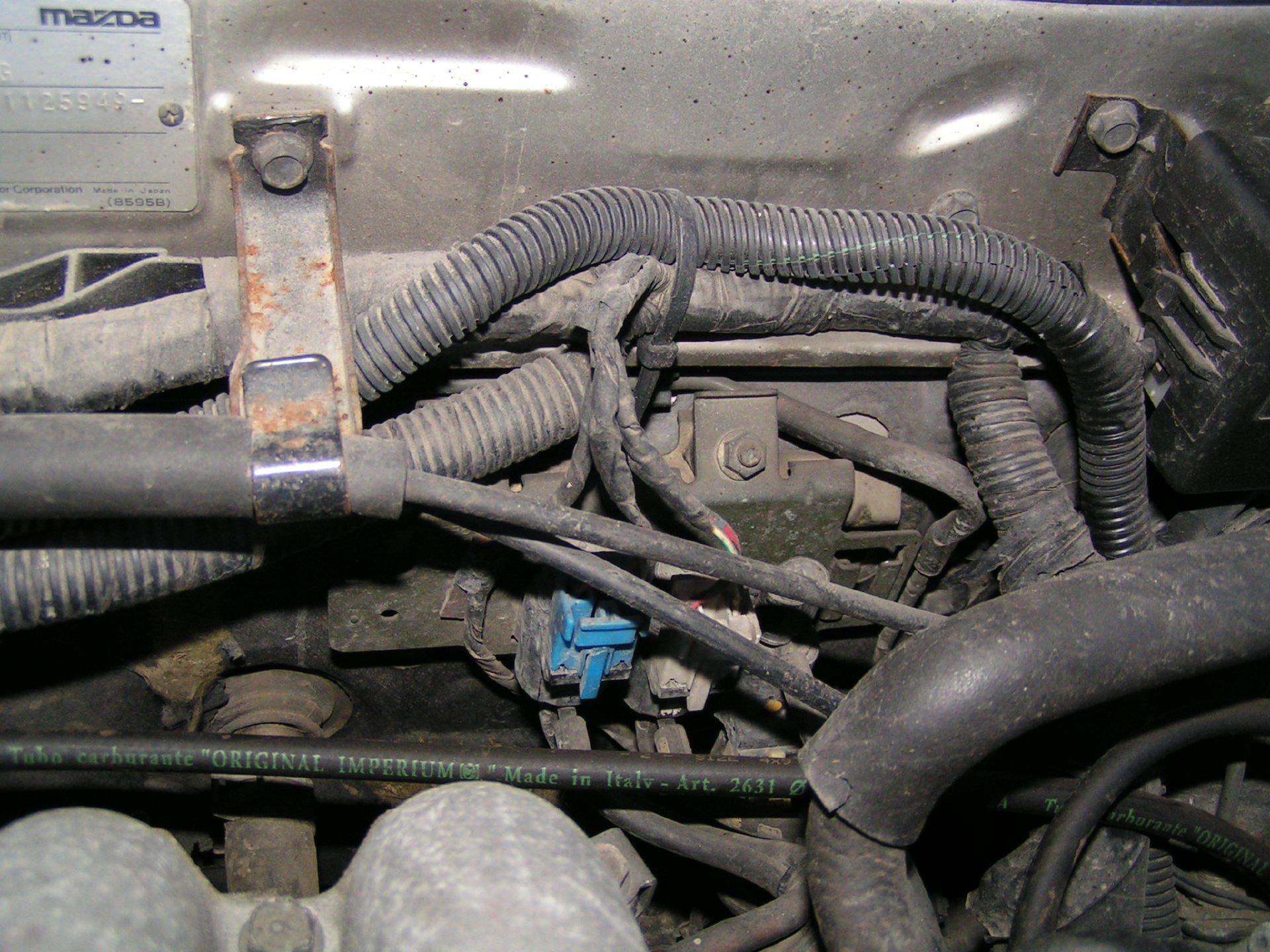

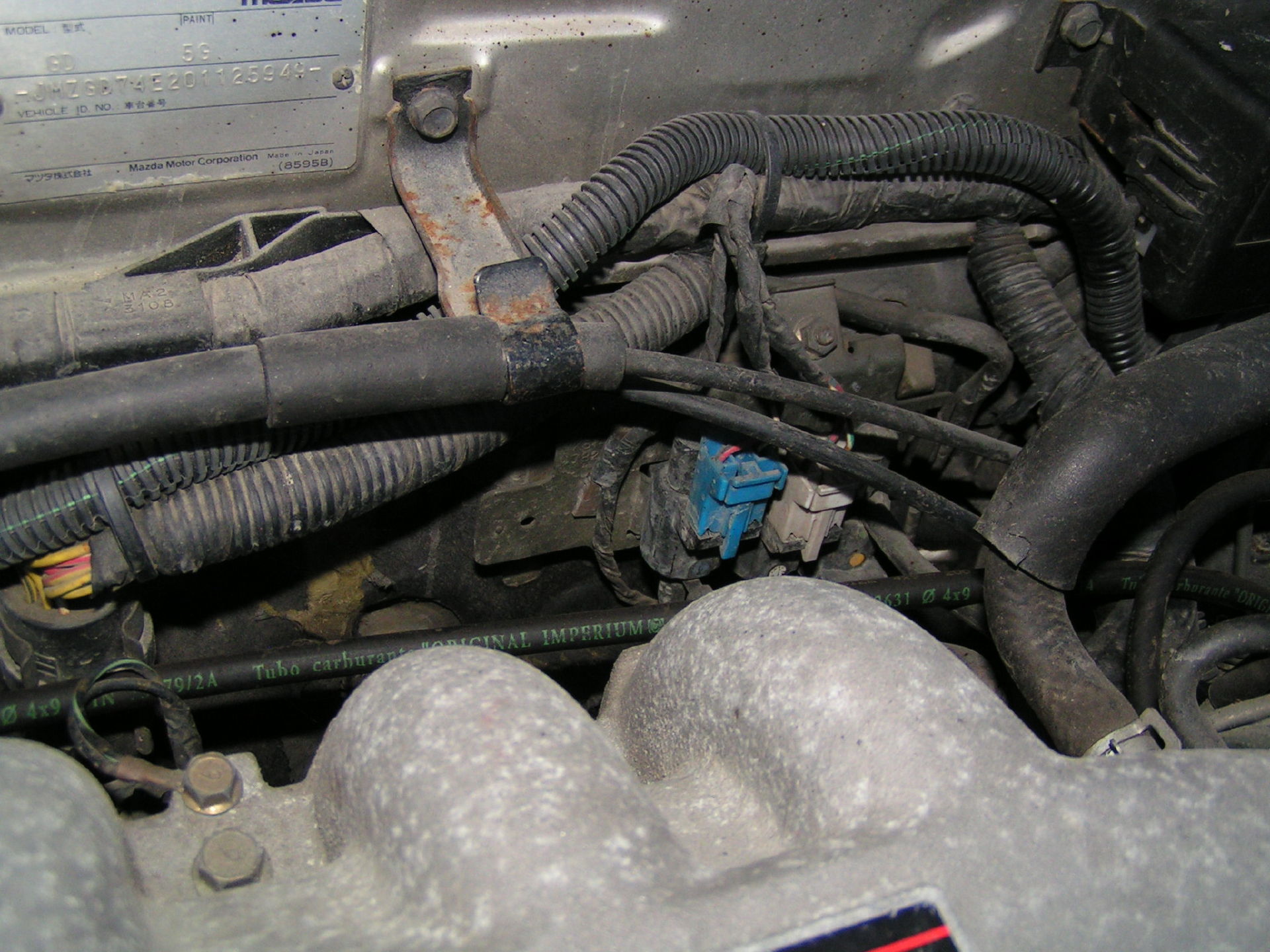

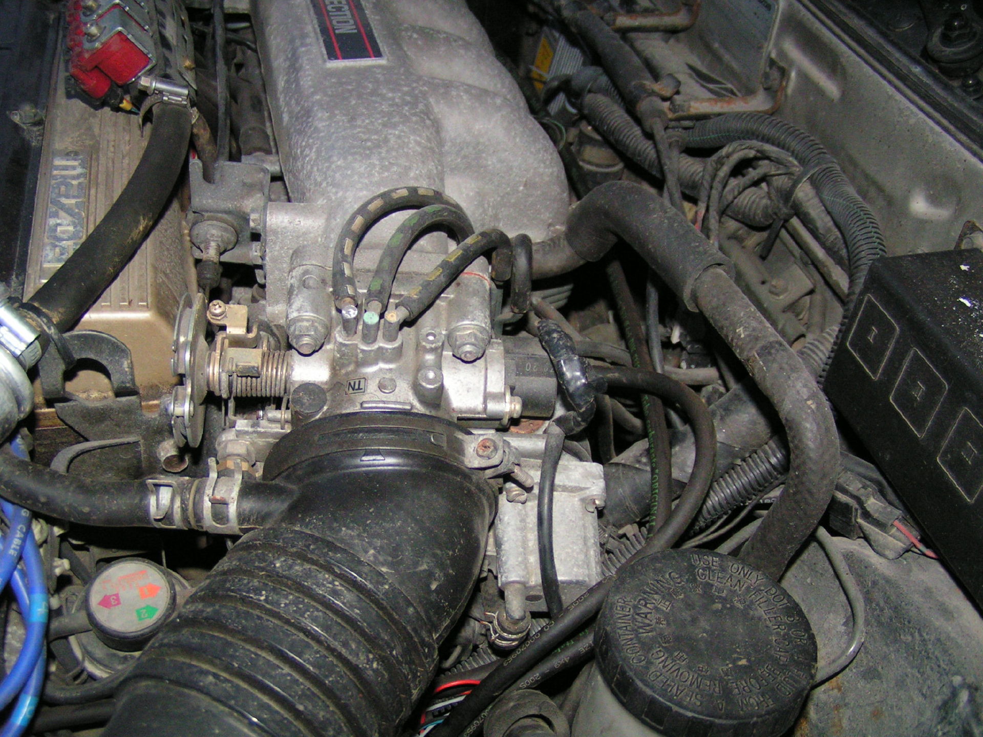

Miałeś przesłać mi na maila zdjęcie komory silnika z zaznaczonymi miejscami, które Cię interesują. Widzę że nagrałeś filmik, na którym wyjaśniłeś czego brakuje.
Porobiłem foty, lecz jest taka plątanina przewodów podciśnieniowych i elektrycznych, że ciężko na nich cokolwiek dostrzec. Na szczęście znalazłem ten schemat o którym Ci wspominałem, myślę że wiele wyjaśni.
A to cięgno które idzie od gruszki do kolektora to jest raczej sterowanie VICS-a, a nie przyśpieszenie zapłonu. VICS otwiera się w okolicach 4500 obr. Rzuciło mi się w oczy, że brakuje zbiornika podciśnienia do którego idą te przewody które pokazałeś. Najlepiej będzie jak przerzucisz kolektor lub przynajmniej samą przepustnice od poprzedniego silnika, bo w obecnej nie widać króćców na przewody od podciśnień.
Schemat
Foty
