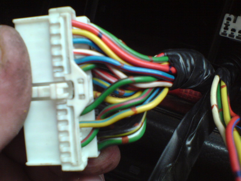

Zakupiłem zegary Digital od wersji USA po rozebraniu pierwszy zonk jedna mniejsza kostka nie pasuje, wiec załatwiłem odpowiednią i tu mam problem. Przedstawie na fotach:
1. Moje zegary:
2. Digitale
Rożnice widać w kontrolkach. Jak podłącze Digitale na tylko na jedną kostkę to zapalają sie i jest ok ale kontrolki nie zgadzają się np. jak otworze drzwi to zapala mi się kontrolka check engine :/. Sprawa druga nie pokazuje mi paliwa i pali się kontolka.
Foty kostek:
1. Moja orginalna duża kostka:
2. Duża kostka z wersji USA
Jak widać kostki różnią się kolorami kabli, które kable za co odpowiadaja??
3. Mała orginalna kostka
Do orginalnej kostki idzie 6 kabli
4. Mała kostka USA
a do USA 7 kabli
Jak podpiąć kostkę USA pod moją instalację żeby to wszystko zadziałało jak należy czyli kontrolki się zgadzały wskazywało paliwo i temperaturę.
Gdzie mogę znaleść opis kolorów kabli w wersji USA i oryginalnej?.
Nie wszystkie piny są tak samo ułożone w obydwu kompletach kostek.
Co radzicie zrobic?.

Postprzez max » 24 sie 2008, 13:51
Mialem podobny problem , tylko ze roznila sie mala kostka byla troszke mniejsza ale tyle samo pinow i ta sama kolejnosc .
Porek napisał(a):Wodzu, jak dobrze pamiętam Kolega Overkill przerabiał temat digitali w GD, poszukaj w jego temacie w Naszych Mazdach
U Overkilla wszystko pasowalo bez zadnego problemu ja mam jego zegary :D

Postprzez Wodzu » 24 sie 2008, 15:10
max napisał(a):Wodzu masz fotki obydwu zegarow od tylu
Od ręki nie mam ale chwilka
Mam identyczne z tyłu wszystkie piny o obydwu kostkach są wlutowane w jednych i drugich zegarach. Z tym, że Digitale mają tył zabudowany.

Postprzez max » 26 sie 2008, 16:59
Wodzu za wskazniki temperatury i paliwa odpowiada na 100% mala kostka u mnie ona nie pasowala i poza wskaznikami i rezerwa wszystko dzialalo . A po schemat odezwij sie do kolegi z forum es on ma manuala ale tylko z zegarami analogowymi .

Postprzez Wodzu » 16 paź 2008, 20:59
Ok dzis zamontowałem digitale. Sprawa wygląda tak.
Myślałem ze bedzie trudno ale sie udało:
Jeżeli uda wam się kupic digitale od amerykańca to:
1. Poproście o kostki od dawcy,
2. Kable z malej kostki (czerwony z białym pasem i niebieskimi ciapkami oraz czarny z niebieskim paskiem należy podłączyć do dużej kostki, do kabli o tych samych kolorach. Reszte kabli z kostki dawcy należy podłaczyc kolorami do orginalnej.
Oto rozwiazanie.
