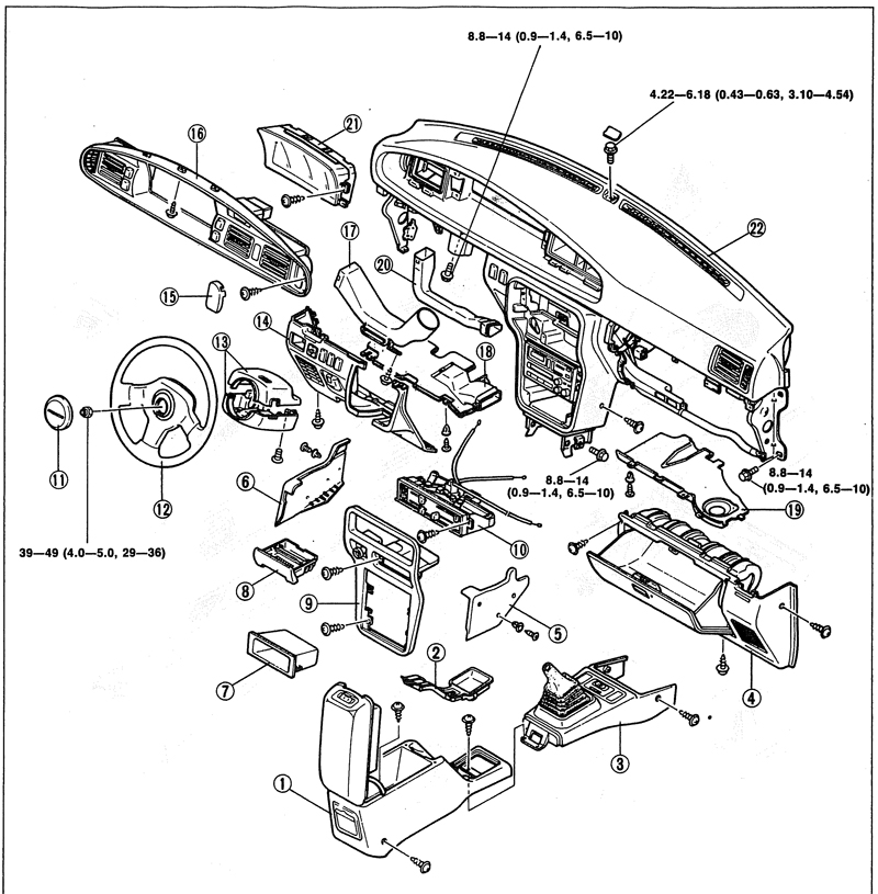

Postprzez mario626 » 18 gru 2010, 18:09
Mam problem tak jak w tytule ... otóż doszedłem do momentu zdejmowania tej ramki w której są kratki od nawiewów odkręciłem 4 śruby mocujące deske ale przy próbach wyciągania stawia opór i nie chce wyjść. Proszę o pomoc i opis demontażu deski. Z góry dzięki :)

Postprzez Waluś » 19 gru 2010, 00:11
rozumiem że chodzi ci o okular od liczników razem z kratkami.
Czyli odkręciłeś 3 śruby nad licznikiem i jedną pod zaślepką po prawej stronie prawej kratki . Reszta siedzi na zatrzaskach. Podłóż palce pod górną część okulara nad licznikiem (tam gdzie były 3 śruby) plastik jest dość elastyczny więc się nie złamie i szarpnij do siebie. Zatrzaski sa pod zegarami, jak pociągniesz to puszczą :) potem poodłączaj kostki od przycisków, które masz na "okularze"

Postprzez markmas » 19 gru 2010, 01:36
A masz :)
Jak już wcześniej Waluś napisał. Przy zegarach są trzy śruby. Nie wiem dlaczego nie ma ich na obrazku. Reszta się zgadza :)

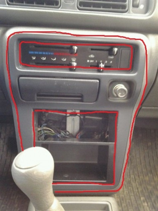

Postprzez ShelbyBrown » 22 lut 2012, 21:06
Witam. Otóż moje pytanie dotyczy, jak zdemontować konsolę środkową? Jest ona poprzykręcana śrubkami, czy też "siedzi" na zatrzaskach i trzeba ją po prostu czymś podważyć i wyskoczy?
I przy okazji, zapytam jeszcze. Czy te 4 suwaki od panelu regulacji nawiewem powinny być podświetlane?

Postprzez wesoly16 » 22 lut 2012, 23:13
Jeszcze tego nie zdejmowałem ale na 99% na śrubki (tylko trzeba je znaleźć pod popielniczką i w dziurze po radiu, suwaki podświetlane, wymienić żarówkę można od tyłu, ale trzeba mieć dziecięce rączki – lecz lepiej się pomęczyć bo podobno jak odkręcisz panel to potem ciężko założyć druty od sterowania nawiewem.
