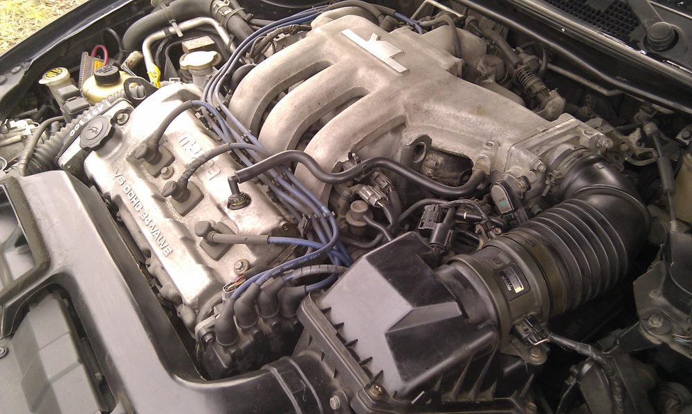

Hej,
Chciałem raz na zawsze ustalić, ile jest czujników temperatury w xedzie po lifcie/przed liftem i gdzie się one znajdują, ponieważ przeszukując forum natrafiam na rozbieżności.
Natrafiłem na taką notkę (wybaczcie, nie pamiętam, kto to napisał):
na obudowie korka masz 3 czujniki:
1) jednostykowy czujnik temperatury na deskę rozdzielczą
2) dwustykowy czujnik temperatury dla komputera (zielony)
3) dwustykowy czujnik załączenia wentylatora chłodnicy (czarny)
To jest być może do wersji przed liftem, bo u mnie przy korku inaczej to wygląda
Inny post:
Ten czujnik z zieloną wtyczką to czujnik temperatury do komputera. Czujnik do wskaźnika to ten na lewo od termostatu.
Czyżby to było z wersji po lifcie?
Tutaj wrzucam fotki mojego silnika:
Fotka ogólna
lewa strona przy korku
prawa strona
Czy mógłby ktoś podzielić się swoją wiedzą i opisać czujniki zaznaczone 1 i 2 oraz zaznaczyć, gdzie w końcu znajduje się czujnik temperatury, który podaje informację na deskę rozdzielczą?

nr 1 na deskę rozdzielczą czujnik ten jednostykowy
nr2 dla komputera dwustykowy

Ok, dzięki – a co z tym stwierdzeniem, że czujnik do wskaźnika znajduje się koło termostatu?

ktoś tak stwierdził sądząc że ta aluminiowa obudowa jest od termostatu a termostat faktycznie jest na wyjściu płynu z chłodnicy
