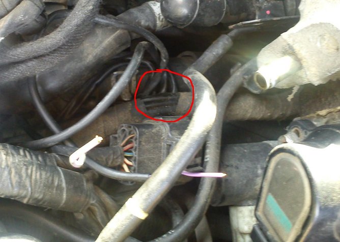

szukam szukam i widzę zerwane jakieś kabelki w okolicy filtra powietrza
i tu gorąca prośba – proszę uważnie czytać :)
Kabelki te idą z tego samego grubego zwoju co wychodzą no właśnie
Aparat zapłonowy ma wtyczkę 4 piny a u mnie jest tam 6 kabli które pod fabryczna izolacja przy wtyczce łączą się z tymi 4 (są lutowane z tymi 4)
Te dwa dodatkowe o których pisze wyżej idące do tej wtyczki w aparacie wychodzą z tego samego miejsca co moje urwane – z tego samego grubego zwoju w okolicach filtra powietrza i są w identycznych izolacjach/peszlach
Moja gorąca prośba to zdiagnozowanie co to za kabelki mi się urwały i gdzie być powinny bo nigdzie mi nie pasują
było by miło jak by ktoś z Was był tak miły i zerknął u siebie bo podejrzewam że przez to mogę mieć takie cyrki z ta kontrolką ładowania której najwidoczniej coś nie wygasza bo gdzieś brakuje połączenia itd itd
Na czerwono zaznaczone skąd wychodzą – 2 w stronę aparatu a 2 jak widać urwane i nie wiadomo gdzie ....
pozdrawiam

Na jednym z kabli we wtyczce – wtyczka ma 2 – po przekręceniu stacyjki jest cały czas 12+ na drugim niema prądu
12+ jest też na tym kablu co go przykręcam śrubą do alternatora
Wiesz dlatego myślę ze może coś mają wspólnego te zerwane kabelki ale niestety nikt nie kwapi się by podpowiedzieć mi jak ma u siebie w aucie ....

Ta wiązka przypomina mi trochę wiązkę od LPG
Co do ilości przewodów w aparacie to być może ktoś podmienił aparat na inny typ i dał moduł (lub cewkę) na zewnątrz.
Nie wiem jak masz daleko do Katowic, ale jak nikt Ci tego nie ogarnie bliżej to jedź do Tadziola.
viewtopic.php?f=101&t=128221

przewody tak jak Siw-y piszesz są ponoć od lpg coś tam się ucina coś zamienia i niby jest ok tak znajomy elektryk mi wytłumaczył

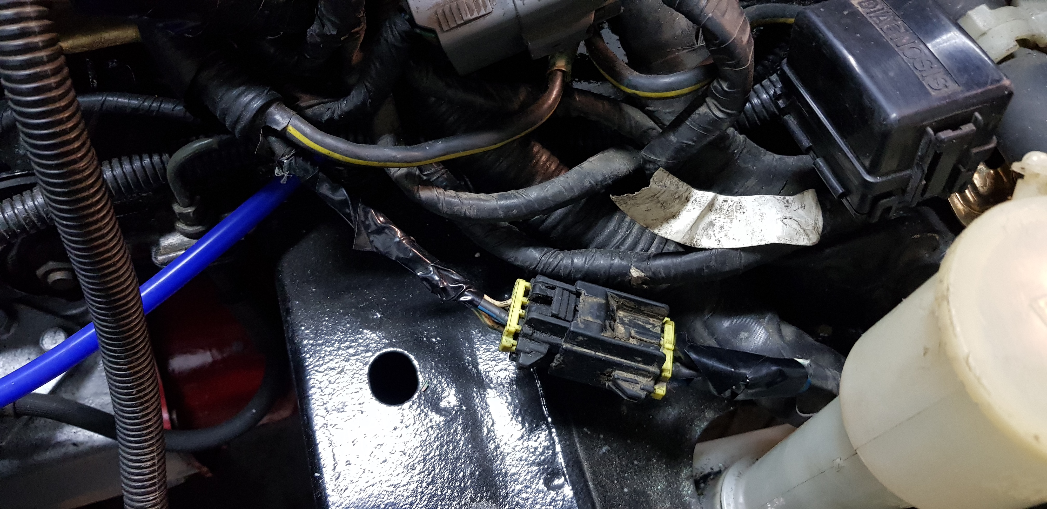

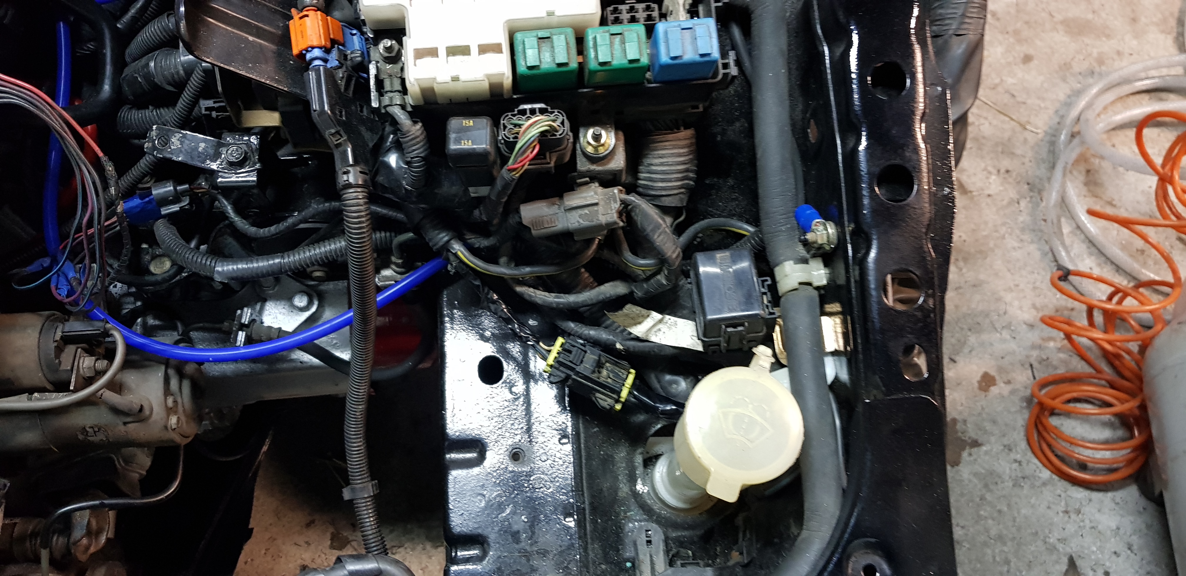

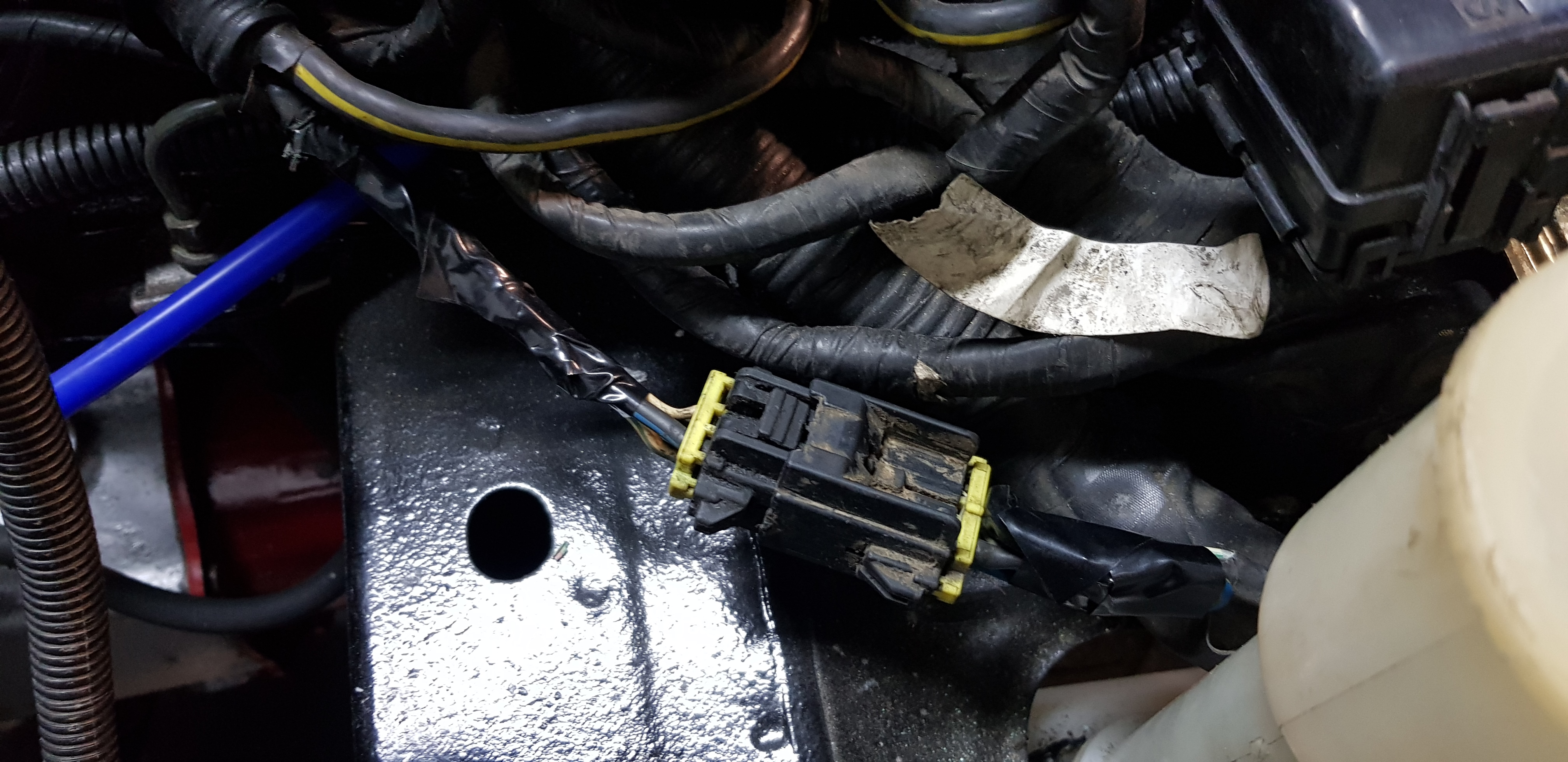

Postprzez radar88 » 4 mar 2019, 20:26
Zrobilem dzisiaj specjalnie zdjecie danej kostki, zeby juz nikt nie szukal :)
