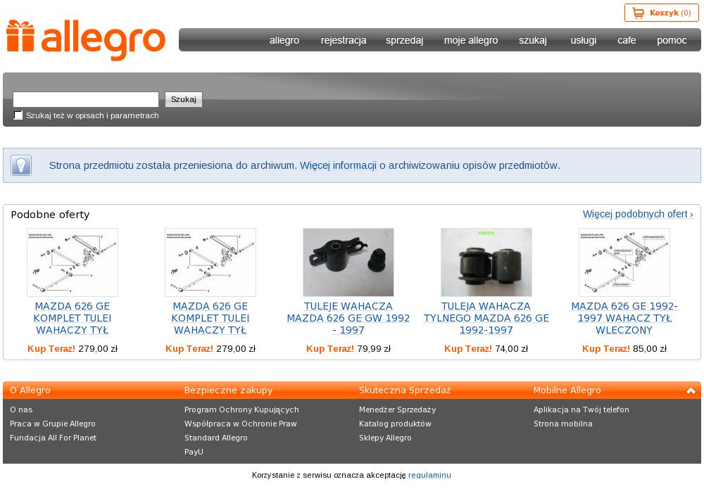

Postprzez Dragon23 » 19 sty 2012, 20:44
na tył chce wymienić wszystkie tuleje a na przód znalazłem nowe wahacze do xedosa a macie może namiary na tuleje na tył i na tylne mocowania amortyzatorów?
znalazłem takie coś tylko i nie wiem czy będzie pasować
http://tedgum.pl/sklep/index.php?cPath=48_983_2058_4719
i z mazdy 626
http://allegro.pl/mazda-626-ge-1992-199 ... 72032.html
co sadzicie ??

Od GE wahacze przednie nie pasują ale pasują tuleje i sworzeń.
Od GF/GW powinny wahacze pasować ale tylko teoretycznie bo w praktyce sprzedają wahacze od GE jako do GF/GW.
Za to tylne wahacze są takie same w GE i Xedosie 6.
W katalogach są głupoty więc najlepiej zawsze sprawdzić czy dana część jest identyczna.

Postprzez Dragon23 » 23 sty 2012, 16:56
tu mam taki komplecik czyli on będzie pasować na tył http://allegro.pl/mazda-626-ge-1992-199 ... 2032.htmla
a na przód kupie wtedy sworznie tuleje i będę miał pewność ze ustawie geometrie
a mocowanie górne amortyzatora tył pasuje od GE ??

Postprzez Hazu » 23 sty 2012, 19:12
Dragon23 napisał(a):a mocowanie górne amortyzatora tył pasuje od GE
tak pasuje, co najwyżej dwie szpilki możesz wymienić bo w X6 są dłuższe ale nie jest to konieczne.

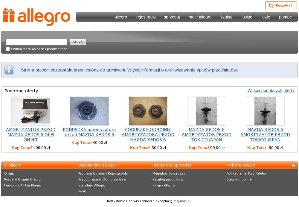

Postprzez BratCukierka » 25 sty 2012, 10:04
a ja mam pytanie o amorki przednie do Xedosa 6 dla znajomego...
niestety musi chwilowo kupić coś tańszego.... może z czasem i pozwoli sobie na Kayaby gazowe...
na allegro znalazłem coś takiego:
http://allegro.pl/amortyzator-przod-maz ... 80869.html
czy to są napewno amory do xeda 6 czy ktoś próbuje wciskać amorki od 626 ge?? a może bez problemu pasują te z 626??
