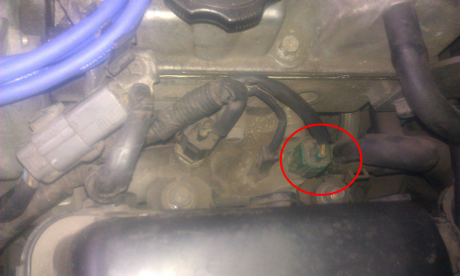

Postprzez noxes » 19 sty 2013, 13:14
Zmień sobie czujnik tem płynu ten zielony, albo chociaż zmierz jego oporność.

Postprzez kolcz8 » 19 sty 2013, 13:29
A on ma jakieś oznaczenia?? Żebym wiedział jak będe kupował bo rozumiem że to o ten chodzi
kolcz8
Postprzez mark.87 » 19 sty 2013, 15:46
Tak ten, chyba w sklepie nie sprzedaja ci od vw, zdaj sie na sprzedawce

Postprzez MARSELUSS82 » 20 sty 2013, 10:40
Może zanim Kolega kupi niepotrzebnie nowy czujnik warto by zmieżyć oporność zimny/ciepły, wartości podane są na forum.

Postprzez kolcz8 » 23 sty 2013, 15:47
Kupiony nowy czujnik temperatury silnika i niestety nic nie pomogło dalej jest problem z odpalaniem. Ma ktoś jeszcze jakieś pomysły co to może być??
