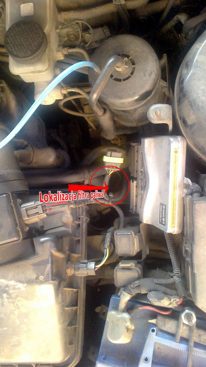

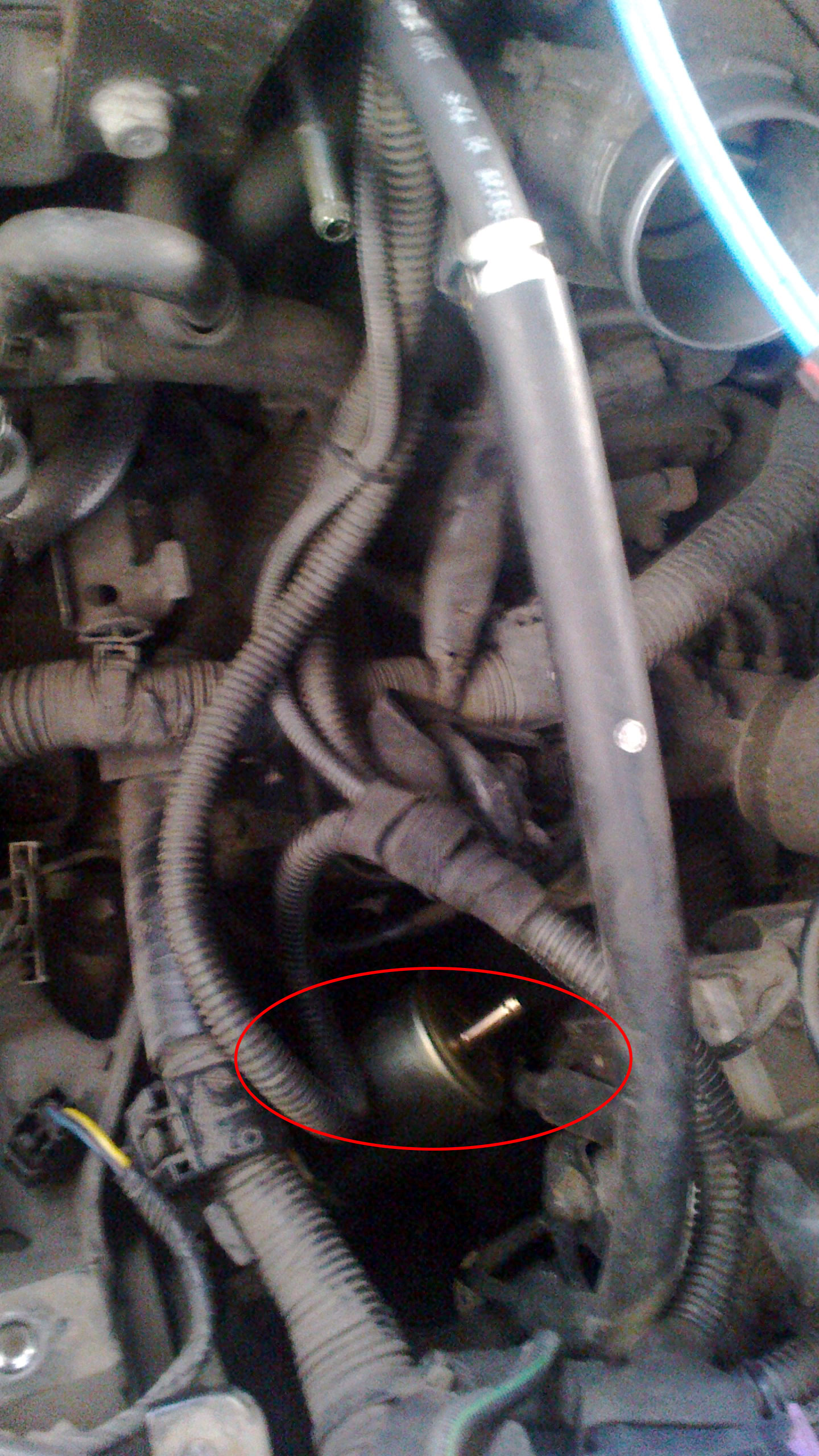

Filtr znajduje się przy lewy nadkolu poniżej filtra węglowego.
Należy pamiętać, że w filtrze oraz przewodach znajduje się benzyna. W samym filtrze ok 100ml.
Polecam wyciąć sobie dół np puszki od piwa ( w tym wypadku trzeba wypić przed robotą ;) ) i podłożyć przy ściąganiu wężyków.
Lokalizacja filtra paliwa

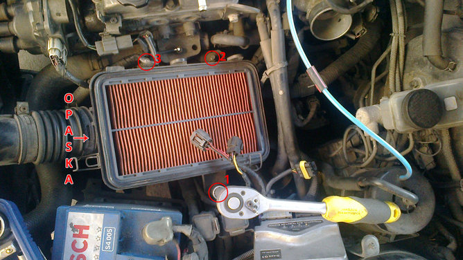

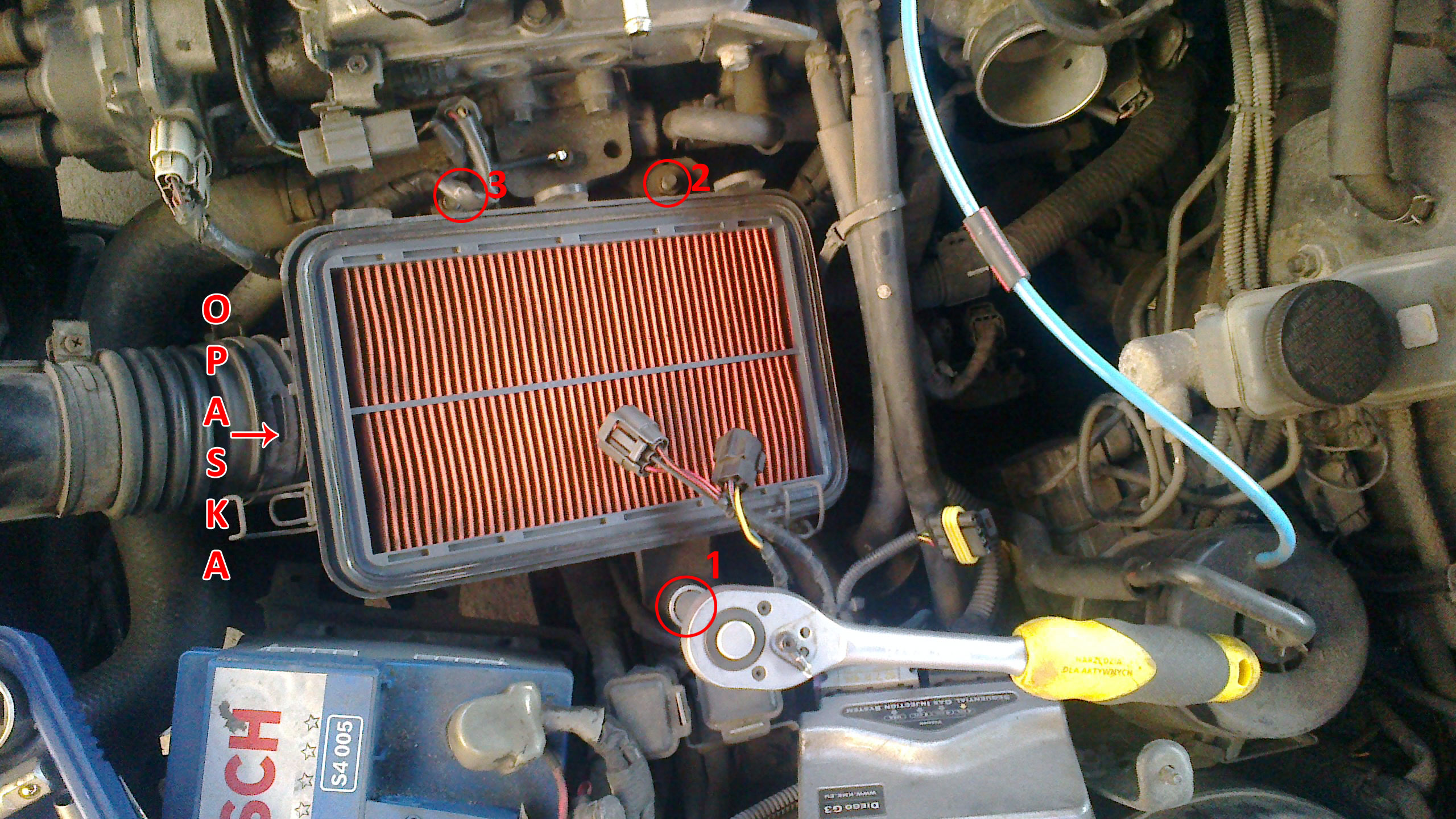

1. Dla wygodnego dostępu demontujemy obudowę filtra powietrza – zapinki, odkręcamy opaskę na przepustnicy, wężyk podciśnienia, wtyczka przepływki, i czujnika temp. zasysanego powietrza. Zdejmujemy górę, czyli jedna śruba, dwie nakrętki (klucz 12), opaska,
Demontaż obudowy filtra

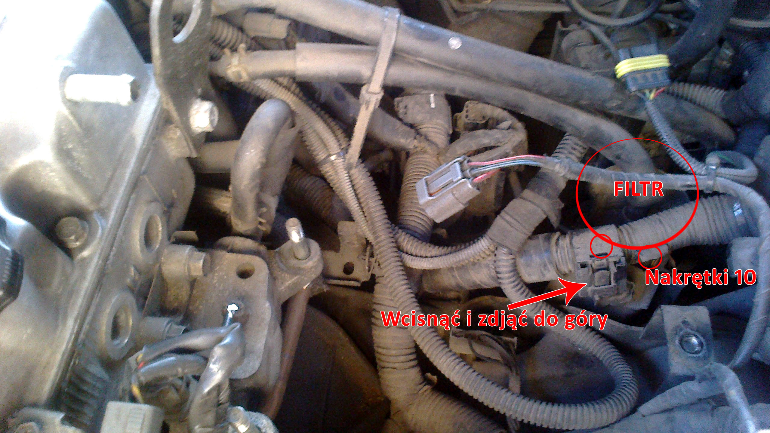

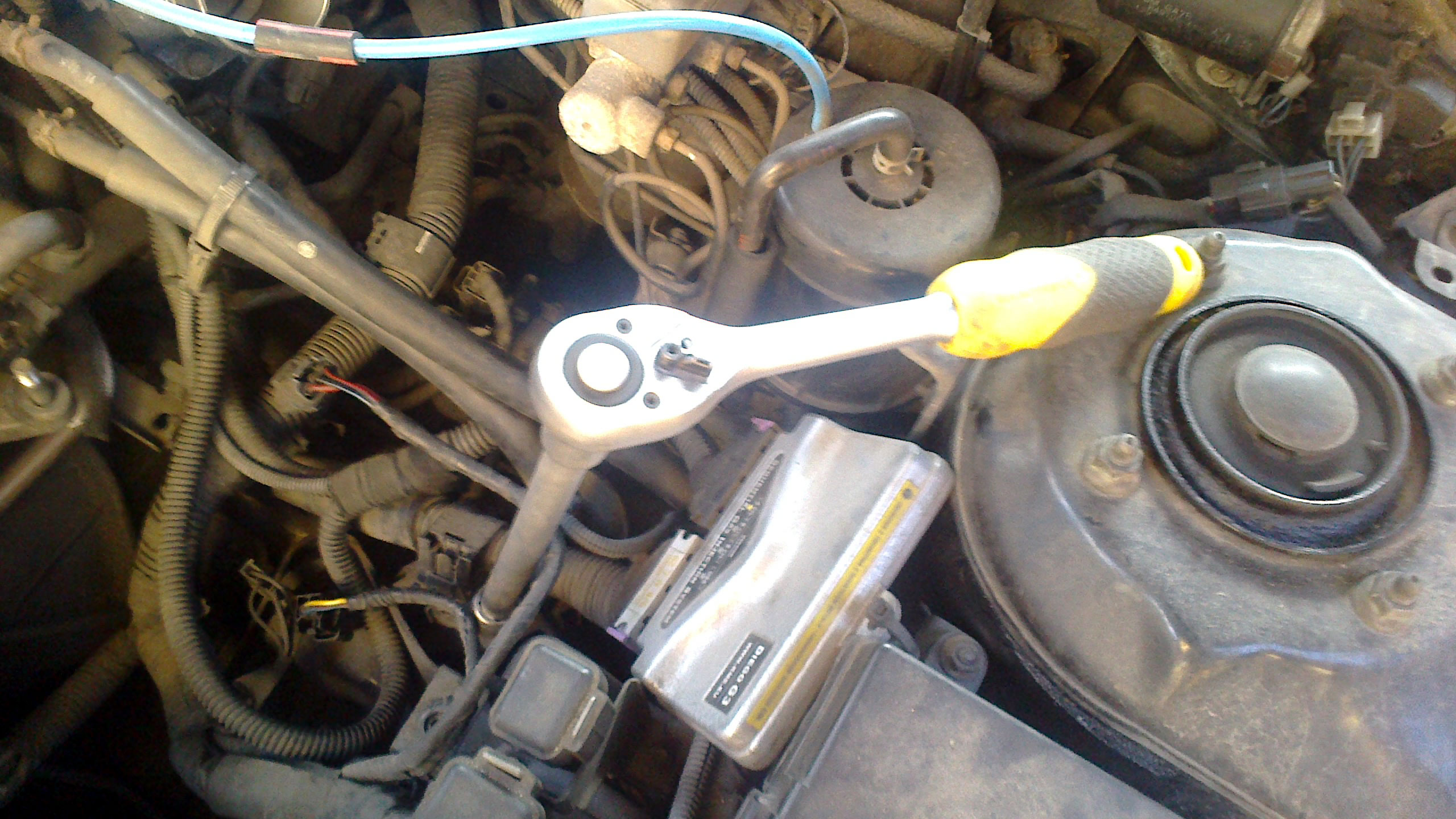

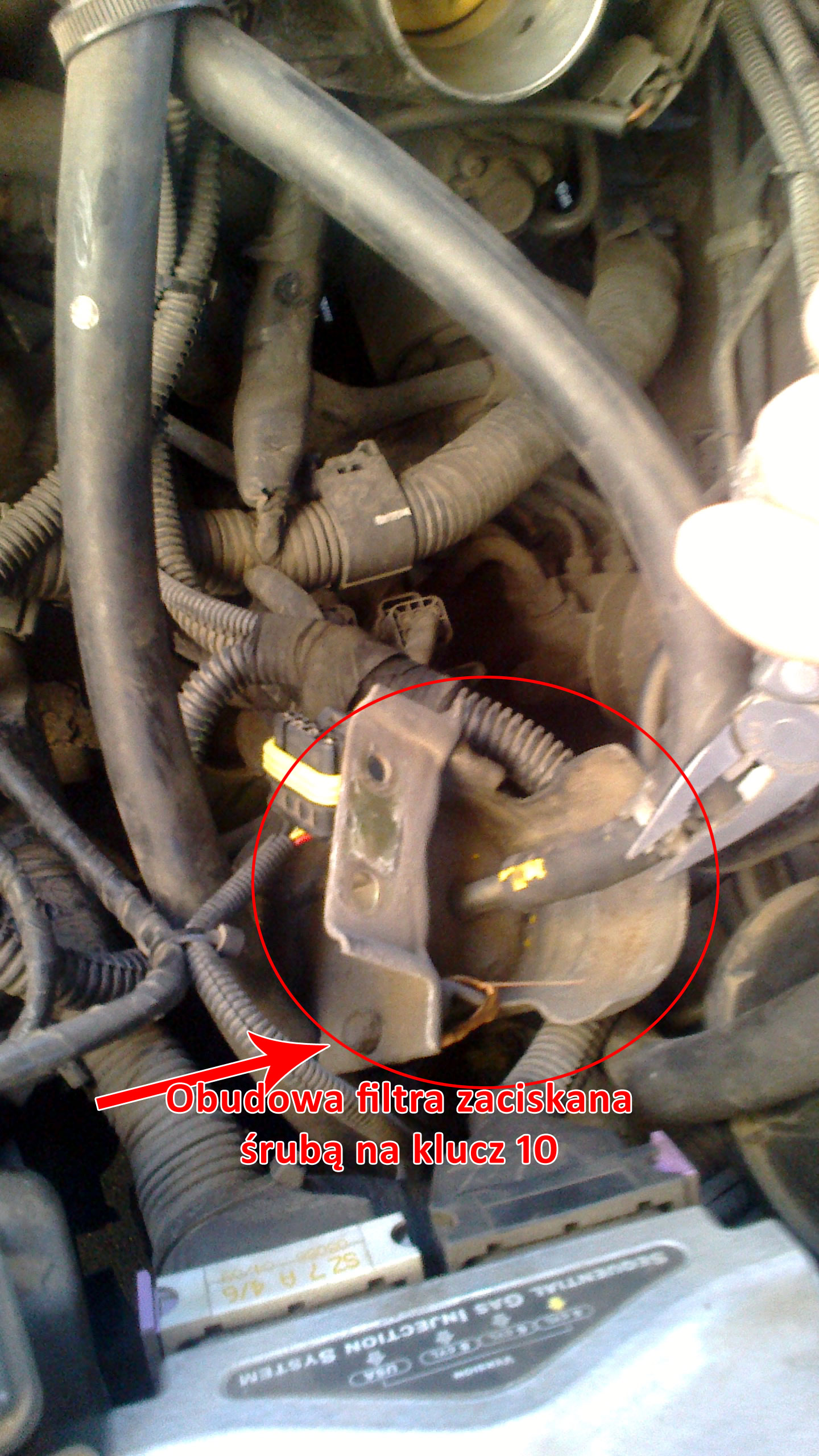

2. Odkręcamy dwie nakrętki kluczem 10, odpinamy mocowanie wiązki elektrycznej

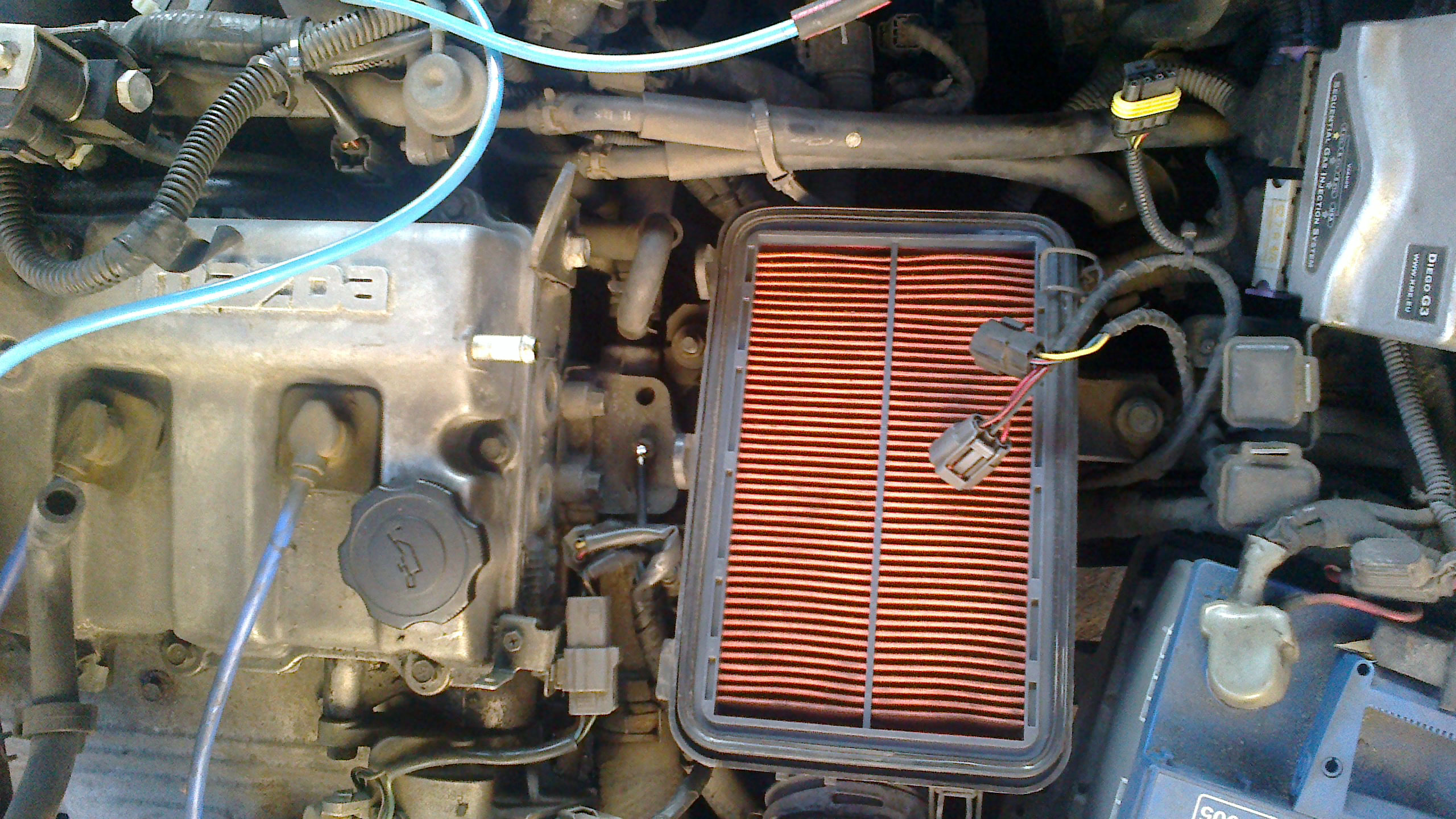

Widok filtra po demontażu obudowy filtra powietrza
Odkręcamy ;)

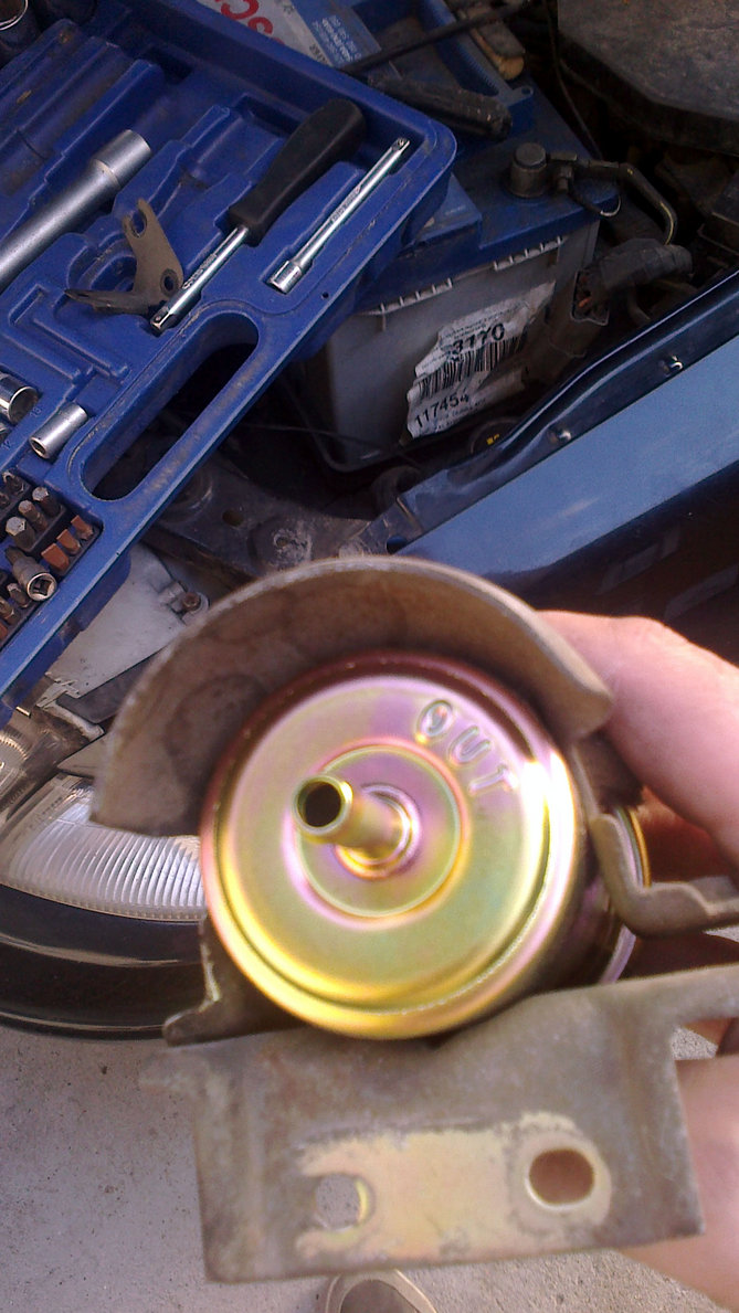

Widok odkręconego filtra paliwa w obudowie zaciskanej śrubą na klucz 10

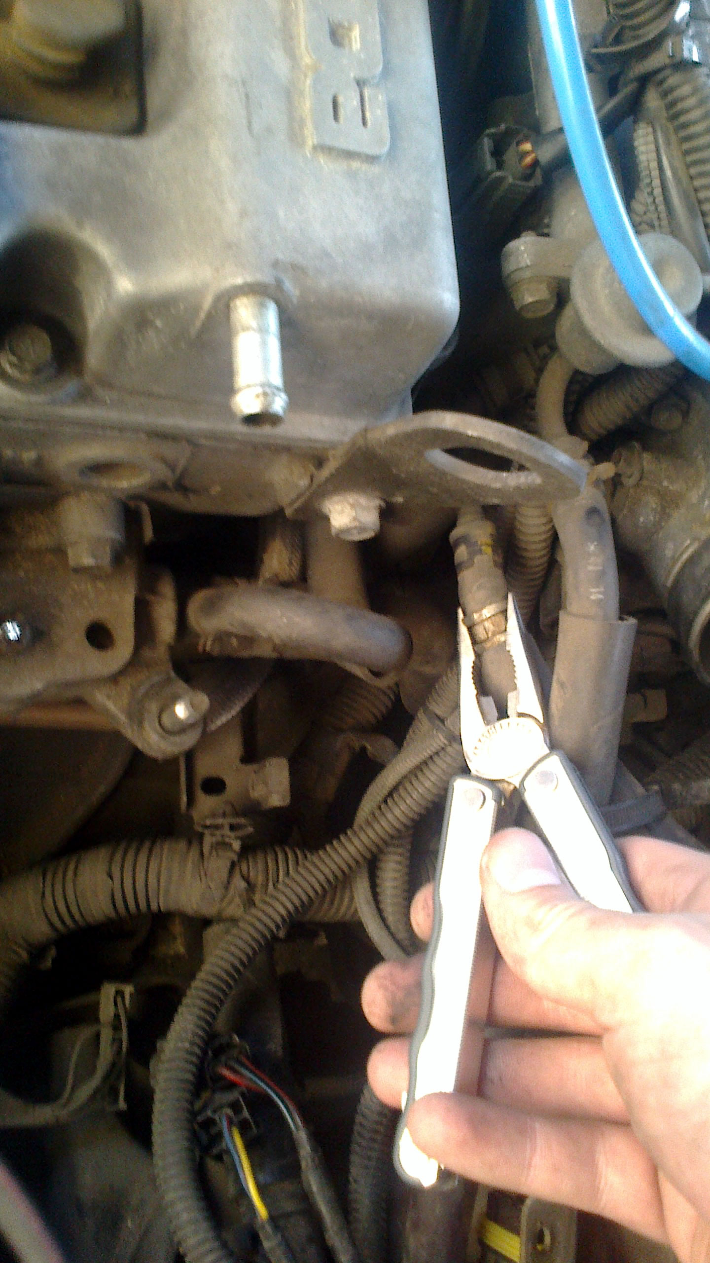

3. Polecam najpierw zdjąć wężyk u góry, zlać z niego paliwo, następnie zdjąć z filtra itd.
Wąż zasilający
Obudowa filtra paliwa

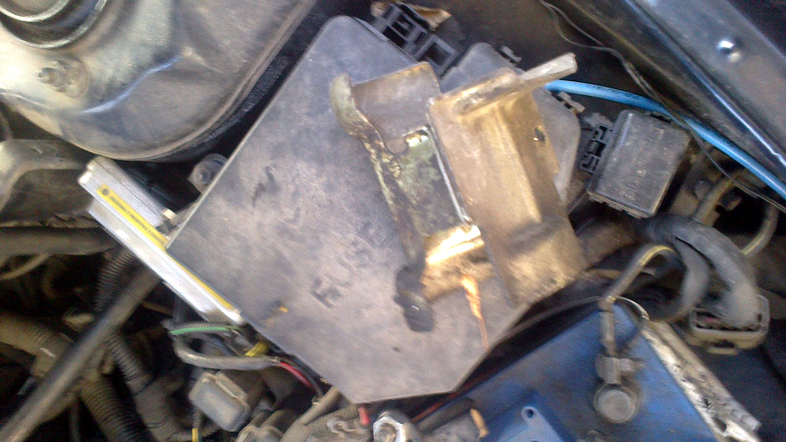

4. Wygodniej jest założyć najpierw dolny wężyk na filtr następnie nałożyć na niego obudowę i skręcić:
Filtr po nałożeniu dolnego wężyka
Widok nowego filtra w obudowie
