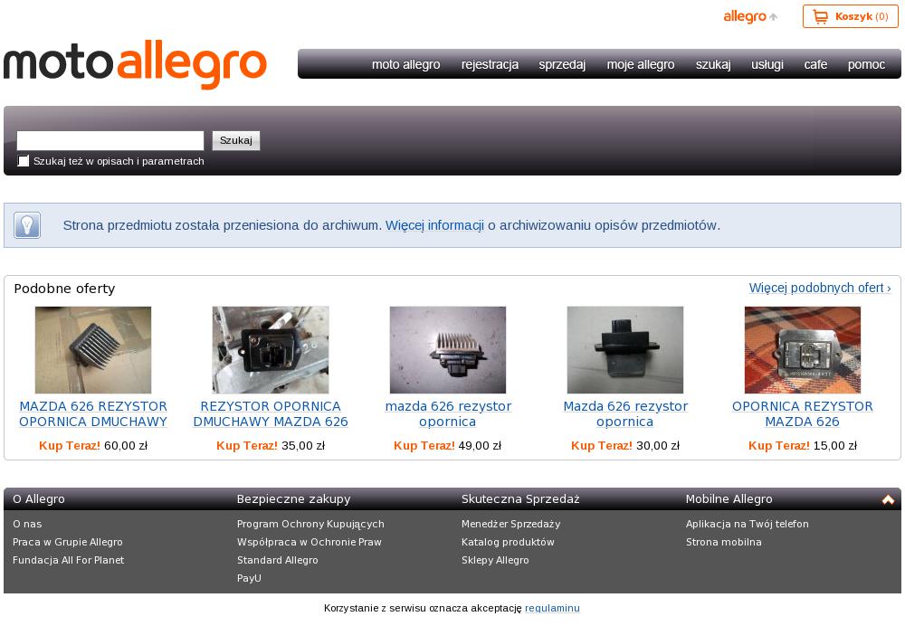

masz model GD ?? jeśli tak to opornica wygląda tak –> http://moto.allegro.pl/mazda-626-gd-rez ... 54078.html
