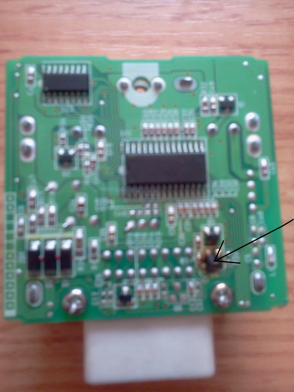

Postprzez kurek04102012 » 22 kwi 2013, 13:27
Witam nie działa pilot od centralnego zamka odkąd kupiłem auto, wymontowałem z mazdy 626 2.0D 2000r. GF po lifcie sterownik fabryczny alarmu (przynajmniej tak mi się wydaje) Naldec jest on uszkodzony przepalony (strzałka na zdj) czy możliwe jest jego naprawienie czy trzeba wymienić na nowy?
Dopisano 22 kwi 2013, 16:22:
proszę o odpowiedź będę bardzo wdzięczny :(
