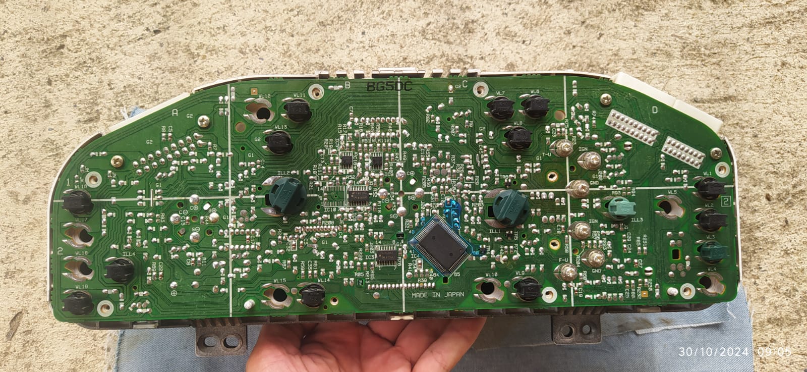

Postprzez Raviking » 30 lip 2012, 20:50
HA ! :D sam naprawiłem <jupi>
nóżki scalaka się "urwały" przelutowałem i działa <rotfl>

Postprzez Raviking » 31 lip 2012, 19:53
na pierwszy rzut oka też wyglądały ok ale pod lupą było widać pęknięcia,rozebrałem cały licznik na części "pierwsze" i oglądałem go z godzine

Postprzez jesusd3 » 30 paź 2024, 17:44
Witam grupę dzień dobry, kto może mi podpowiedzieć, czy płytka elektroniczna na desce rozdzielczej Mazdy Allegro ma jakiś bezpiecznik, okazuje się, że chciałem założyć na nią jakieś diody LED, żeby poprawić oświetlenie mazdy na desce rozdzielczej, 2 żarówki T5 osadzone w podstawie licznika przebiegu i 3 żarówki T10 umieszczone, jedna nad zegarem prędkości, druga nad wskaźnikiem obrotów, a trzecia poniżej części, w której znajduje się poziom paliwa i temperatura silnika, moc tych 5 żarówek wynosiła pobrane z jednej z torów poza tyłem deski rozdzielczej gdzie znajduje się jedna z dużych żarówek, po podłączeniu deski rozdzielczej do pojazdu i otwarciu stacyjki pierwsze co zauważyłem to to, że nie zapaliła się kontrolka akumulatora, następnie zapalała się stopniowo, kontrolki świeciły prawidłowo, ale wskazówki na desce rozdzielczej już nie działają, ani obroty, ani prędkość, ani temperatura, ani poziom paliwa, na liczniku pojawia się napis ODO i kilka ciągłych kresek, czy ktoś z wiedzą może mi powiedzieć który element się zepsuł, jak to zmierzyć, jak to wymienić, bardzo doceniam pomoc, jaką możecie mi udzielić, załączam kilka zdjęć i zostawiam email i numer telefonu komórkowego, na wypadek gdyby ktoś się dowiedział czy możesz mi pomóc jesusd3@yahoo.es i komórka +573162840935
Jesus David
ZDJĘCIE KLASTEROWE
ZDJĘCIE TYŁU KLASTERA
