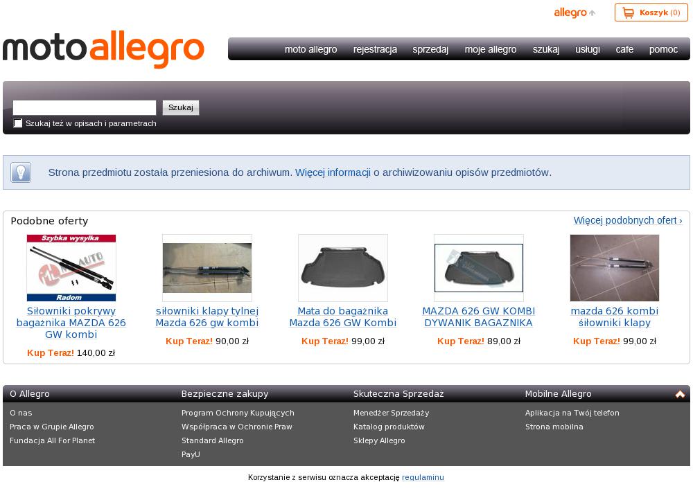

ja kupilem silowniki delphi takie jak na tej aukcji i sprawuja sie bardzo dobrze juz drugi sezon
http://moto.allegro.pl/silowniki-pokryw ... 00264.html
http://moto.allegro.pl/silowniki-pokryw ... 00264.htmlHistoria;) --->323F 1.6 16v 91r.-->323F 1.8 16v 92r.-->626 2.0 FS 16v GW 98r.;–)-->w przyszłosci ?
