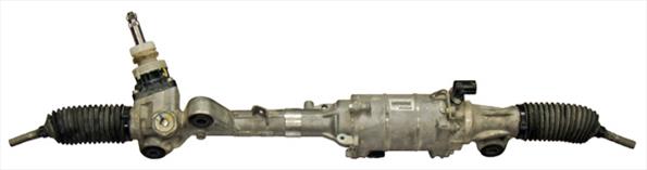

Postprzez zielony110 » 1 lip 2012, 22:23
Majek666 napisał(a):Jaka pompa ? GH MA ELEKTRYCZNE WSPOMAGANIE NIE MA POMPY
Kolego spokojnie. Nie krzyczymy ( to oznaczaja duze litery ;) )
Masz racje, W GH nie ma typowej pompy. Jest cos na ksztalt przekladni sterowanej elektrycznie, a calosc wyglada tak
A jak by ktos chcial to oto numer czesci: GS1D32960
