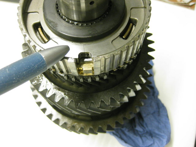

Opisze swój problem dla przestrogi innych, żeby wiedzieli na co zwrócić uwagę.
Od pewnego czasu, pojawił się u mnie problem z przełożeniem (włączeniem drugiego biegu, czyli ze zmianą z 1 na 2...
Wtedy to zdarzały się chrobotania, a na dźwigni biegów "czuć" było, bez wyraźnego dźwięku przejście z biegu na bieg i obrót zębatek. Problem zgłosiłem do serwisu (ASO Belgia). Podczas wizyty została przeprowadzona jazda próbna z właścicielem serwisu, a następnie sprawa została opisana i przekazana do oceny Mazda Belgium.
Decyzja Mazdy Belgia:
Wyznaczono procedurę naprawy, wyeliminowania usterki:
1 – wymiana oleju na gęściejszy
2 – wymiana 1 i 2 biegu
3 – jak nie podziałają powyższe, to całkowita wymiana skrzyni biegów (raczej nie będzie <oczy> )
Olej został wymieniony, ale po przejechaniu ponad 1000km stwierdzono brak poprawy...
Została podjęta decyzja o wymianie 1 i 2 biegu, a przy okazji (z zalecenia Mazdy Belgia) zostały wymienione również synchronizatory 1,2,3,4 .
Jak na tą chwile jest lepiej, choć póki silnik i skrzynia są zimne np. po dłuższym postoju, to drążek stawia lekkie opory (ciężej chodzi)...
ale cieszę się, że póki co nic nie chrobocze. <jupi>

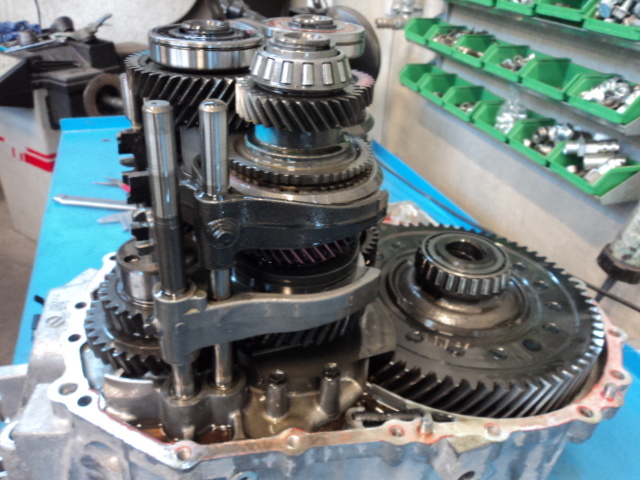

Dodaje zdjęcia mojej skrzyni:
najważniejsze ze jest tam widoczne pękniecie na zębatce, które było prawdopodobnie winowajca.
ps. Nie chce nawet myśleć co by było jakby to pękło całkowicie :>
Wszystko wykonane na gwarancji.
Marian
ps2. Wojtek, ewentualnie popraw nazwę tematu jak nie będzie prawidłowa lub utrudniać ewentualne wyszukanie.

Marianek napisał(a):jest tam widoczne pękniecie na zębatce, które było prawdopodobnie winowajca.
no to teraz wszyscy co maja problemy z zalączeniem dwojki... prosze sprawdzcie swoje skrzynie pod tym katem... :|
ps. Marianek, klubowicze moga wrzucac zdjecia na forum ;)
ps.2. mam nadzieje, ze to wlasnie byla przyczyna...
