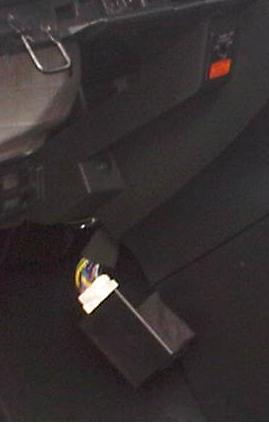

Postprzez zielony110 » 14 lut 2012, 21:15
Wojtek napisał(a):... zielony110 oddal mi swoje auto... <diabełek>
sie tak nie rozpedzaj :P
Wcale nie dal, a najwyzej uzyczyl w wyzszym celu <lol>
Moge potwierdzic. Na manetce nie mam polozenia AUTO, wiec nie mam zadnych dodatkowych czujnikow.
Po dlugiej analizie rysunkow, schematow i zjedzeniu wielu kawalkow pizzy doszlismy do wniosku co i jak.
No i sie udalo. Jedno szybkie ciecie i wszystko dziala tak jak powinno. <jupi> <jupi> <jupi>
Jak na manetce jest OFF , to swiatla sie nie swieca. Reszta bez zmian.
Pozycja, mijania i cala reszta dzialaja w zaleznosci jak przekreci sie przelacznik.

Dojscie do modulu

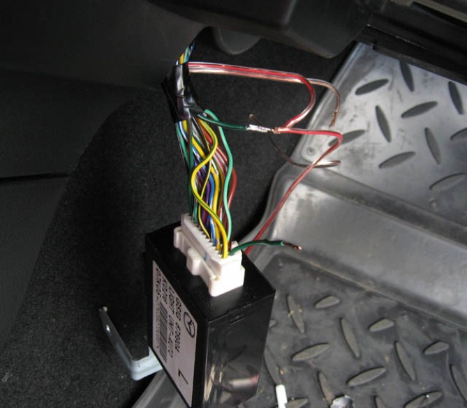

Witam, w moim aucie Mazda 6 2009r. w każdej pozycji włącznika świateł , nawet OFF, po włączeniu zapłonu światła mijania włączają się (są to xenony)). Chciałbym aby na OFF nie włączały się światła....
Proszę o podsumowujące zdanie odnośnie rozwiązania , bo przeczytałem cały wątek i proszę jedynie o potwierdzenie że i u mnie zadziała , a mianowicie czy chodzi o przecięcie tego kabelka jak na tym foto ??:
Będę wdzięczny za wskazówki . pozdrawiam

Hjulet napisał(a):Witam, w moim aucie Mazda 6 2009r. w każdej pozycji włącznika świateł , nawet OFF, po włączeniu zapłonu światła mijania włączają się (są to xenony)). Chciałbym aby na OFF nie włączały się światła....
Proszę o podsumowujące zdanie odnośnie rozwiązania , bo przeczytałem cały wątek i proszę jedynie o potwierdzenie że i u mnie zadziała , a mianowicie czy chodzi o przecięcie tego kabelka jak na tym foto ??: Obrazek

Postprzez Wojtek » 3 kwi 2012, 18:23
tnij wasc tak jak na zdjeciu, ktore podales w cytacie... a swiatla beda dzialac jak powinny...
czyli...
tylko wtedy, kiedy Ty bedziesz chcial je wlaczyc... :D

Postprzez Mnieteq » 5 kwi 2012, 13:00
Wojtek napisał(a):tnij wasc tak jak na zdjeciu, ktore podales w cytacie... a swiatla beda dzialac jak powinny...
czyli...
Moze jeszcze jedno glupie pytanko...
A ktory konkretnie kabelek trzeba przeciac ???
Bo tam zdaje sie jest odciety zielony ale jakies czerwone sa zlutowane.
Niestety techniczny to ja nie jestem :(
Od: 10 sty 2012, 13:05
Posty: 14 (5/0)
Auto: CX-5 2.2D 2019 Premium
Postprzez zielony110 » 5 kwi 2012, 13:10
Mnieteq napisał(a):A ktory konkretnie kabelek trzeba przeciac ???
to chyba jest Twoja odpowiedz ;)
Mnieteq napisał(a):Bo tam zdaje sie jest odciety zielony ale jakies czerwone sa zlutowane.
Tylko dlatego ze to na zdjeciu jest przygotowane do dodatkowego wlacznika (te zlutowane czerwone jak piszesz) dzieki ktoremu operator bedzie mial swiatla skandynawskie lub nie w zaleznosci od tego jak przelaczy wlacznik ;)

Postprzez Mnieteq » 5 kwi 2012, 15:16
zielony110 napisał(a):Tylko dlatego ze to na zdjeciu jest przygotowane do dodatkowego wlacznika (te zlutowane czerwone jak piszesz) dzieki ktoremu operator bedzie mial swiatla skandynawskie lub nie w zaleznosci od tego jak przelaczy wlacznik ;)
Czyli trza ciac tylko zielony ?

Postprzez tombien » 12 maja 2012, 16:00
Ok. Niech będę pierwszy, mam opcję auto, przed chwilą przeciąłem kabelek, którym mowa wyżej – światła (ksenony) nie świecą w pozycji OFF ani AUTO. Pozycja postojowych oraz mijania prawidłowo.
W tej chwili jest jasno więc nie wiem jak zachowają się światła w pozycji AUTO czyli przy włączonym czujniku zmierzchu.
