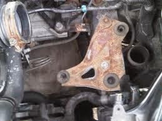

A wiec Night Breakery doszly i przystapilem do ich wymiany.
Odkrecilem obejme i wyjalem airbox-a
Po wyciagnieciu (wyszarpnieciu do gory) pojawia sie lapa trzymajaca Airbox i super dojscie do zarowek :D

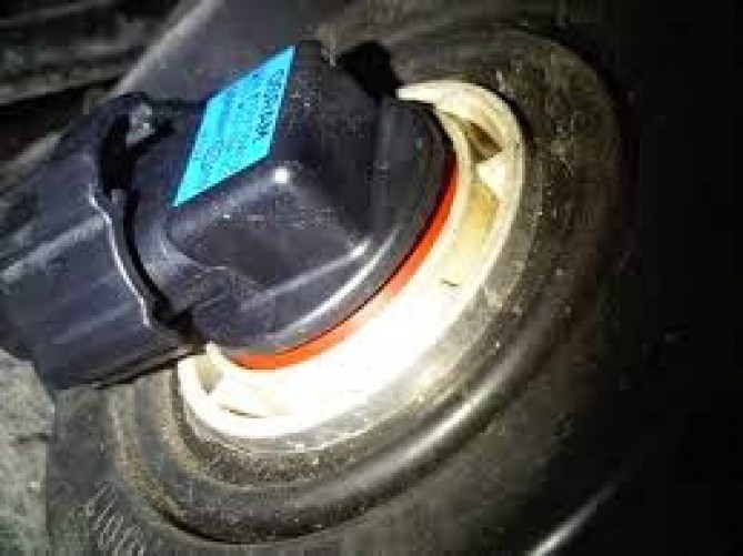

Wyciagam wtyczke (u mnie cala od razu nie schodzi i musze ja wypiac czesciowo a pozniej, jak juz odkrece zarowke, wypinam kostke calkowicie) i wykrecam zarowke.
Po wyjeciu oczom ukazuje sie taki widok
Wlozylem nowa zarowke i poskrecalem wszystko w odwrotnej kolejnosci.
Nowa zarowka wyglada w gniezdzie tak

fajnie ale widzę że ta łapa airboxa w każdej madzi ma kolor rudy:grin:
