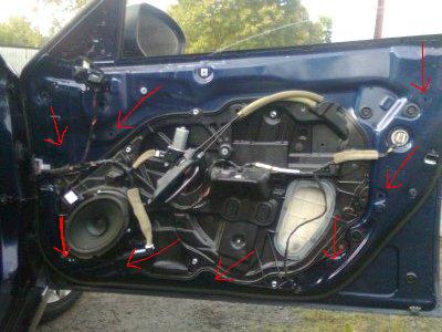

Postprzez jarom » 19 wrz 2012, 18:49
Potrzebujemy śrubokręty oraz coś ostrego do podważania, a najlepiej coś plastikowego.
1. Podważamy czarny plastikowy trójkąt od małego głośnika na górze, głośnik wyciągnąć niech sobie wisi na kablu.
2. Podważyć śrubokrętem zatyczkę za dźwignią klamki, a następnie wykręcamy 1 śrubkę.
3. Podważyć (nożem) szarą plastikową wkładkę służącą do trzymania – ciągnięcia drzwi do wewnątrz, pod nią znajdują się 2 śrubki, które wykręcić.
4. Podważyć od lewej do prawej obsadę elektrycznego podnośnika szyb, a następnie odłączyć przewód.
5. Podważyć ostrożnie (użyłem twardej plastikowej skrobaczki do szyb) poszycie drzwi. W nich znajdują się białe wciski. Jest ich 8 jak na zdjęciu 1. Należy podważać je ostrożnie, żeby ich nie wyłamać.
6. Po tym wszystkim CAŁE poszycie "wisi" tylko na górnej części drzwi. Należy lekko podnieść całość do góry i odciągnąć. mechanizm otwierania drzwi przekręcić o 90 stopni i przełożyć przez jego otwór mocowania. Dodatkowo odłączamy lampkę oświetlenia drzwi od wewnątrz.
7. Po tych zabiegach widzimy już kolejny element obudowy drzwi z siłownikami itd. Należy wykręcić 9 białych wkrętów oraz 2 nakrętki jak zdjęcie 2 a następnie podważyć całość i mamy dostęp do mechanizmu podnoszenia szyb. Na tym koniec. Składanie w sposób odwrotny.
Dopisano 19 wrz 2012, 18:50:
2
