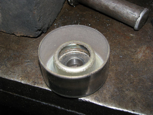

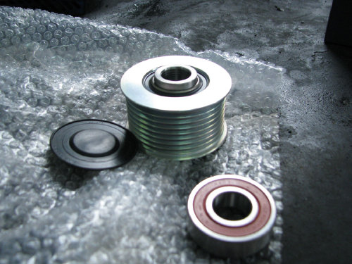

Koszt łożysk 6203 z indeksem C3 24zł, sprzęgiełko 220zł
Łożyska wychodzą pod prasą bez najmniejszych kłopotów
Z wciśnięciem także nie ma problemów.

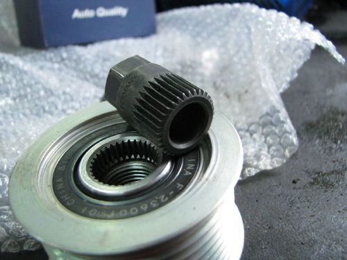

Natomiast do odkręcenia sprzęgiełka alternatora potrzebny jest specjalny klucz i najlepiej odkręcać udarowo

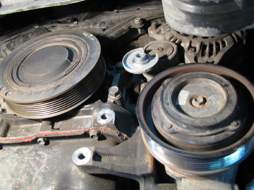

Nie ma potrzeby wyjmować alternator z samochodu ( i tak jest ciężko )
Wystarczy wykręcić śruby mocujące alternator i pochylić go na bok aby dojść kluczem udarowym do sprzęgiełka. Nowe sprzęgiełko zakręca się tym samym kluczem i w tej samej pozycji.
