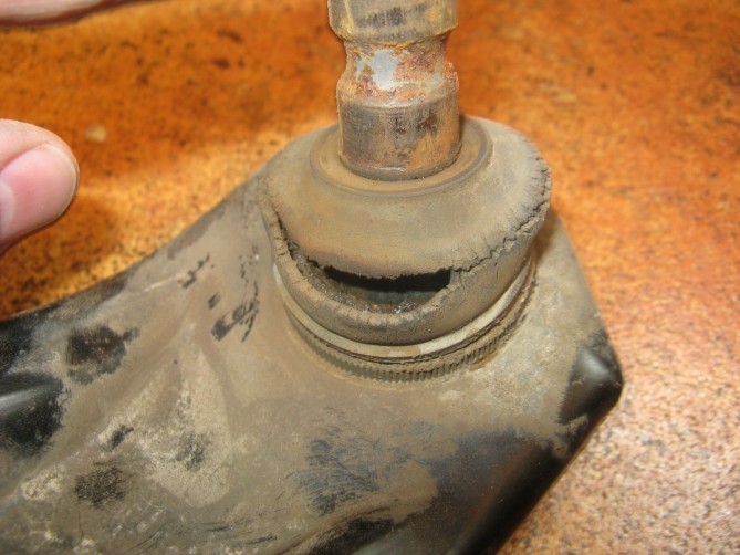

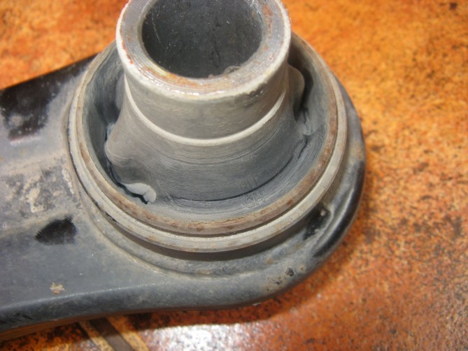

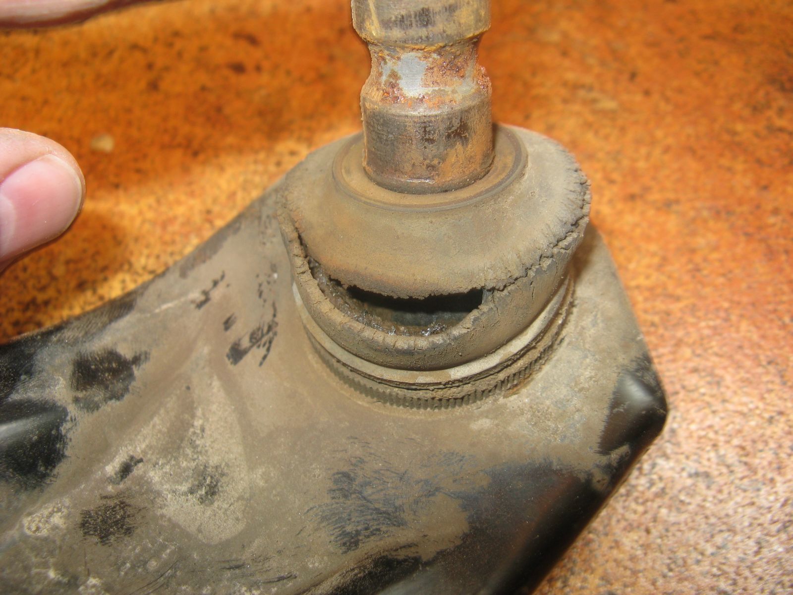

Dokładnie rok temu kupiłem wahacze Yamato. Po przejechaniu 20000 km wyglądają tak:
Jak widać najgorzej wyglądają osłony gumowe sworzni. Wygląda na to, że guma była kiepskiej jakości i popękała. Potem już woda i piasek zrobiły swoje.
Może dobrym rozwiązaniem jest zakup razem z wahaczami oryginalnych osłon gumowych Mazda i ich wymiana jeszcze przed założeniem (?).
Postanowiłem zakupić oryginalne tuleje metalowo-gumowe Mazda i zamiennik sworznia, następnie zregenerować wahacz.
Nie wydaje mi się, ze sworzeń może wypaść. Przecież od dołu posiada kołnierz.
Poza tym rolą wahacza jest utrzymanie pozycji kolumny w odpowiednim miejscu (czyli pracuje na boki a nie góra dól, co mogło by wypchnąć sworzeń). Cała masa samochodu spoczywa na kolumnie.
Z zamienników sworznia znalazłem tylko MOOG w IC.
Chciałbym jeszcze porównać go do sworznia KIA. Czy może ktoś dostarczyć więcej szczegółów jakiego sworznia szukać.
Na moje oko pasuje od KIA Clarus.
Co ciekawe KIA produkuje też sworzeń, czyli przewiduje jego wymianę. Wynika z tego, że wymiana sworznia za pomocą prasy nie jest niebezpieczna.
Pozdrawiam i proszę o opinie.

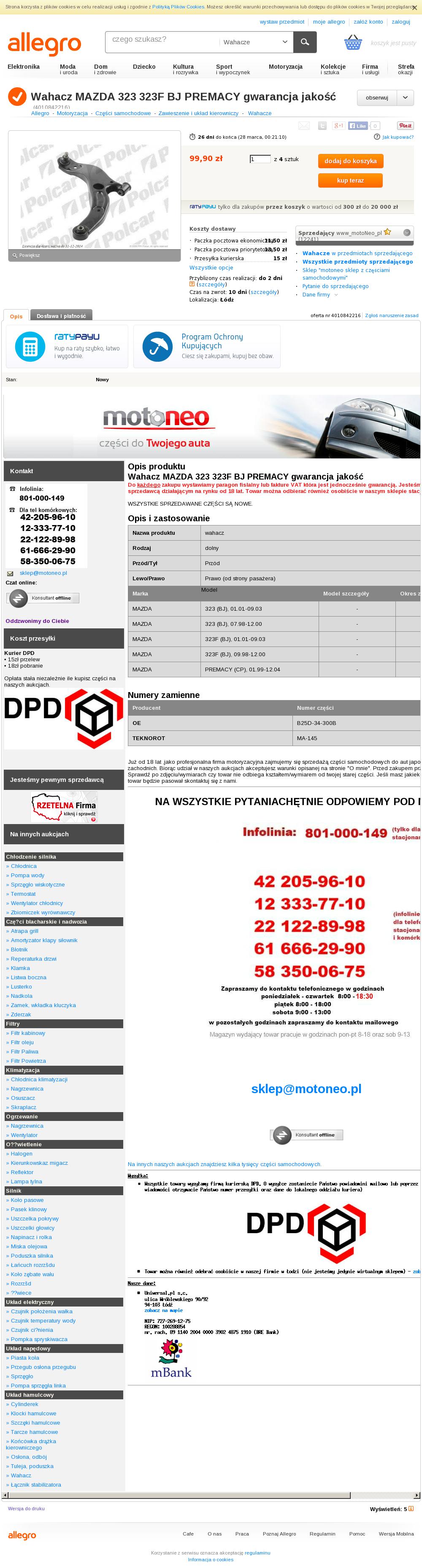

Witam dzisiaj byłem u diagnosty żeby sprawdził zawieszenie i stwierdził że do wymiany mam sworzeń wahacza z przodu lewy i prawy. Jakiej marki sworznie kupić, bo na allegro ceny już od 21 PLN do 65PLN więc duża rozpiętość. A na forum jedni mówią że nie warto samych sworzni a inni że jak najbardziej
Znalazłem coś takiego
http://allegro.pl/wahacz-mazda-323-323f-bj-premacy-gwarancja-jakosc-i4010842216.html
jakaś Polska firma Teknorot miał ktoś z tym do czynienia w necie różne opinie od bardzo złych do bardzo dobrych ale cena bardzo dobra.
Sam sworzeń średnio 50 PLN a cały wahacz 100PLN, kusząca propozycja

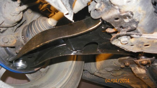

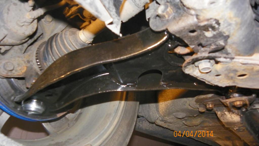

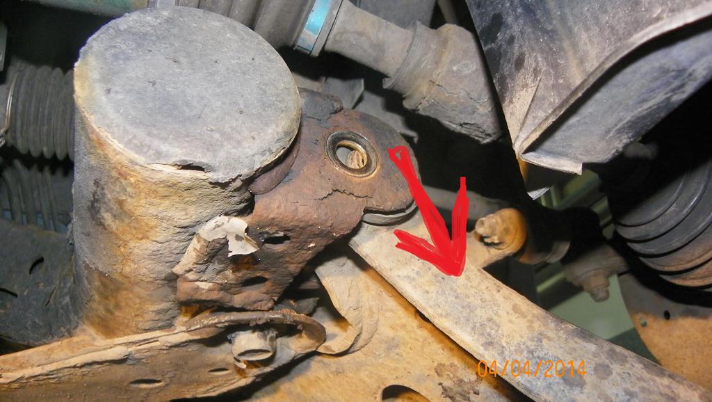

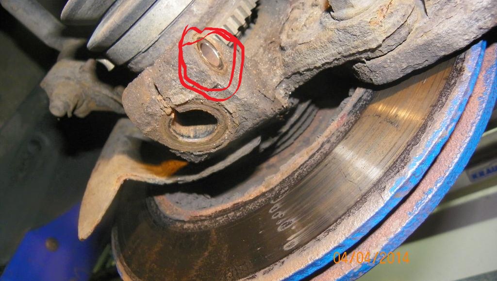

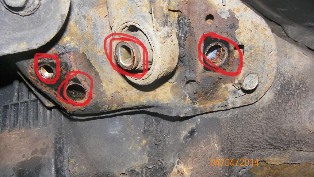

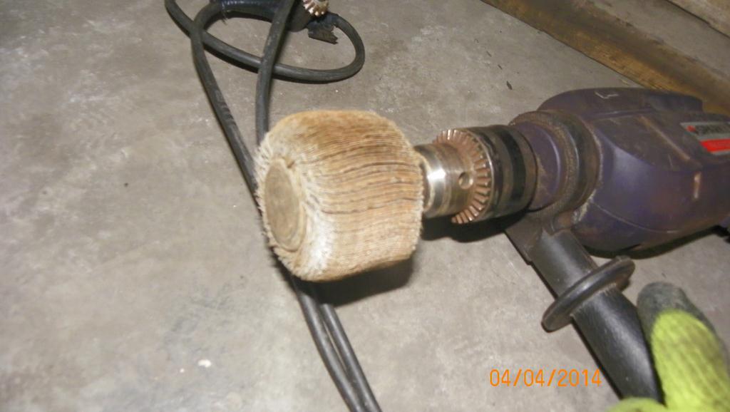

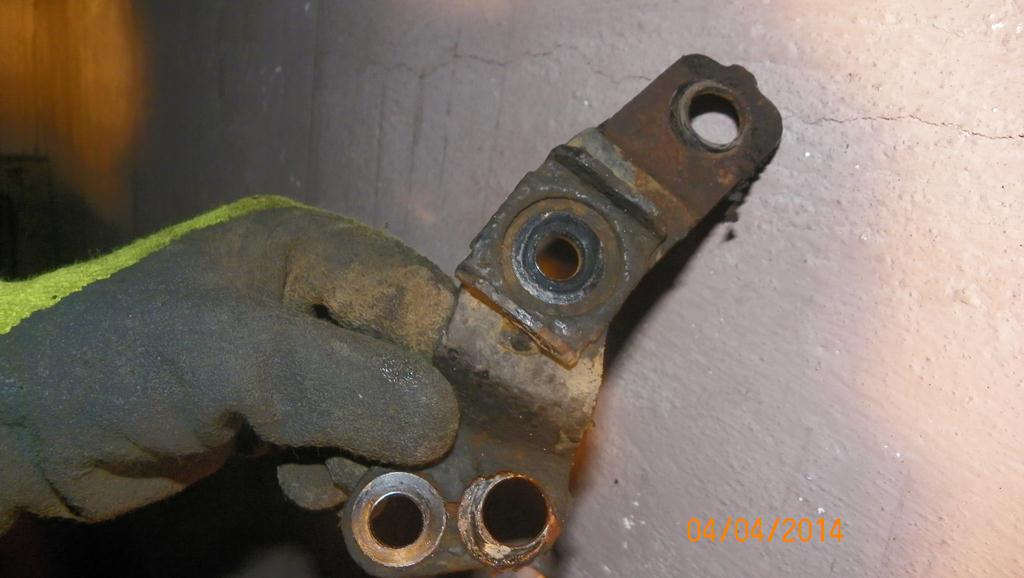

Witam zdecydowałem się na wymianę całych wahaczy zdecydowałem się na wahacze marki SRL w internecie mają dość dobrą opinie.
Zamieszczam fotorelację z wymiany wahaczy.
Na początek proponuje popryskać wszystkie śruby WD-40 na dzień przed wymianą.
jest to dokładnie cztery śruby od tulei tylnej jedna od tulei przedniej i proponuję spryskać śrubę, nakrętkę i cały sworzeń wahacza żeby się łatwiej się wybił.
Na początek proponuję popuścić lekko śruby jak samochód jest opuszczony, trzeba dość dużo siły użyć do odkręcenia śrub więc jak by był uniesiony to wiadomo można zrobić sobie i samochodowi krzywdę.
Unosimy samochód na lewarek ja podkładam drewniany pieniek i wyciągam lewarek i tylne koło przyblokować.
Podczas demontażu wahaczy należy pilnować żeby nie pomylić śrub gdyż każda z nich jest różnej długości
Na początek zabieramy się za odkręcenie śrub tulei tylnej.
Następnie tuleja przednia.

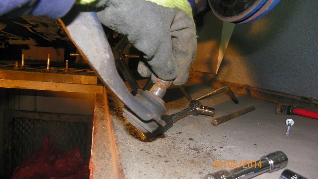

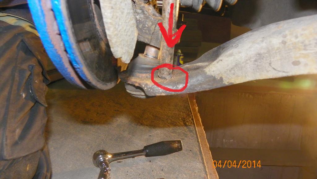

Potem wykręcamy nakrętkę śruby blokującej sworzeń wahacza.

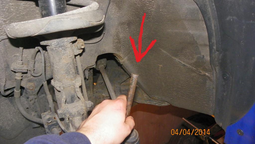

Zabieramy się za wybicie śruby blokującej sworzeń wahacza, ja do tego użyłem śruby zamkowej 8mm średnicy każda inna śruba o średnicy 8mm też się nada i oczywiście młotek.
Zdjęcie już po demontażu wahacza.
Dlaczego zaczynamy od tulei?
Zauważyłem że podczas wybijania sworznia, wahacz zaczyna się wysuwać, więc wydaję mi się że nie powstają w ten sposób naprężenia i nie będziemy mieli problemów z wybiciem sworznia.
Wybicie sworznia wahacza stalowa rurka lub pręt o długości około 30 cm i tłuczemy młotkiem w sposób pokazany na zdjęciach.
Uwaga nie należy to do łatwych młotkiem uderzamy dość mocno.
Oto wybity sorzeń.
Wyciągamy stary wahacz
Po wyciągnięciu wahacza jak dobrze pamiętam to lewego, okazało się że tylna tuleja już też była na wykończeniu.
Przed montażem nowego wahacza proponuję oczyścić miejsca mocowania śrub i miejsca w których tuleje pracują.
Montaż nowego wahacza zaczynamy dokładnie odwrotnie niż demontaż.
Po włożeniu sworznia wahacza należy cały Mcperson pociągnąć do zewnątrz pojazdu żeby tuleja przednia wskoczyła na swoje miejsce.
Uwaga: Wszystkie śruby przykręcamy na podniesionym samochodzie ale dociągamy na opuszczonym samochodzie jeżeli dociągniecie na podniesionym to bardzo szybko wykończycie tuleje.
Proponuję jeszcze wymienić śruby blokujące sworzeń wahacza ponieważ mają one duże znaczenie dla naszego bezpieczeństwa, niestety są dość drogie jedna około 40 PLN, nie wstawiać czasem zwykłych śrub bo te oryginalne są specjalnie utwardzane.
Jeszcze coś ważnego podczas demontażu wahaczy należy pilnować żeby nie pomylić śrub gdyż każda z nich jest różnej długości.
Oto nowy wahacz.
Mam nadzieję że relacja się komuś przyda pozdro.
Ważne
Na tych wahaczach przejechałem już 25tys. i dalej są w dobrym stanie, także można powiedzieć że cena dobra, jakość też dobra
Poprawka::
Na wahaczach zrobiłem 50 tysięcy kilometrów przyszedł czas na wymianę.
Moim zdaniem cena i jakość bardzo dobra.
